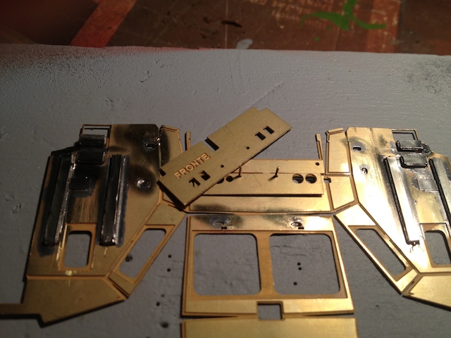

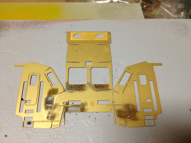

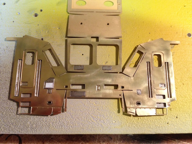

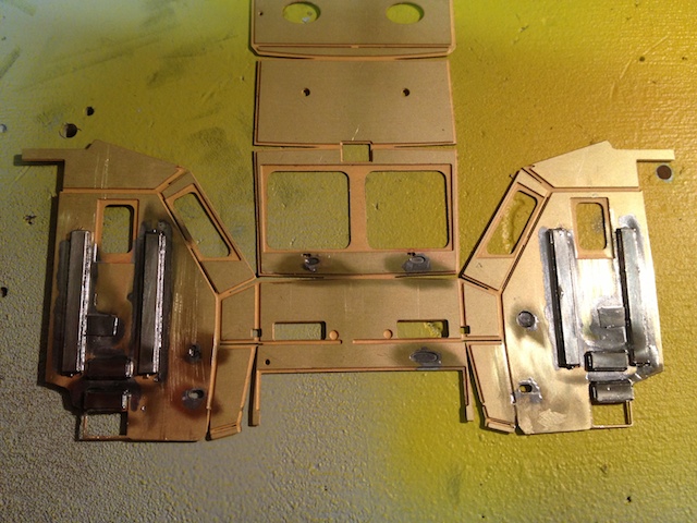

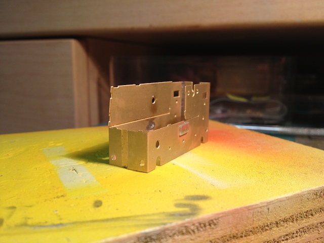

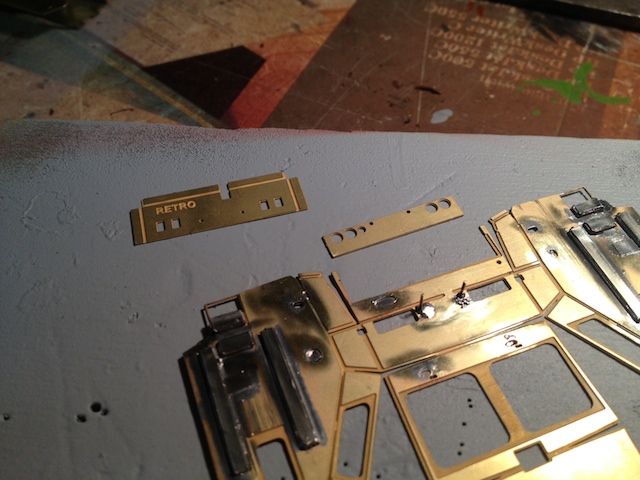

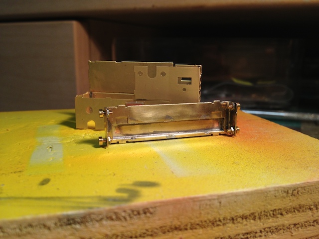

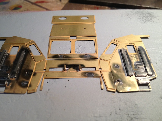

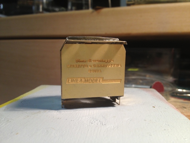

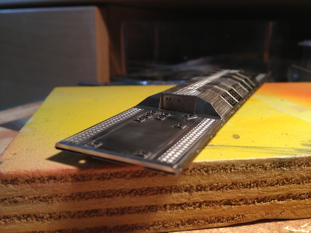

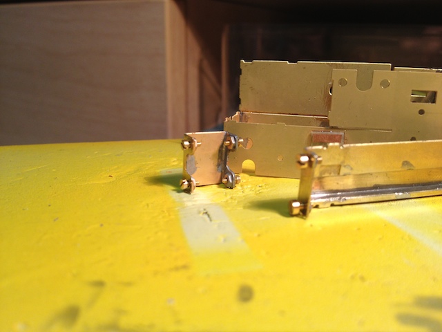

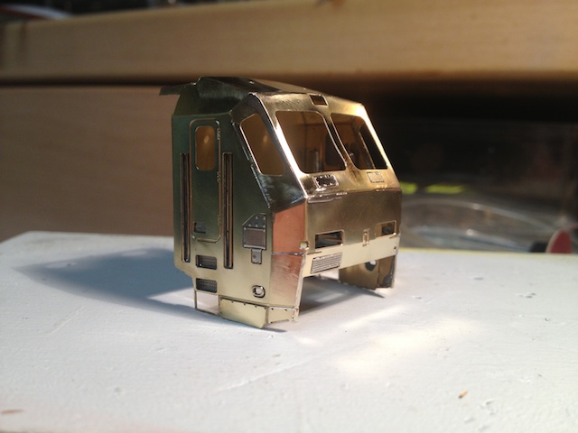

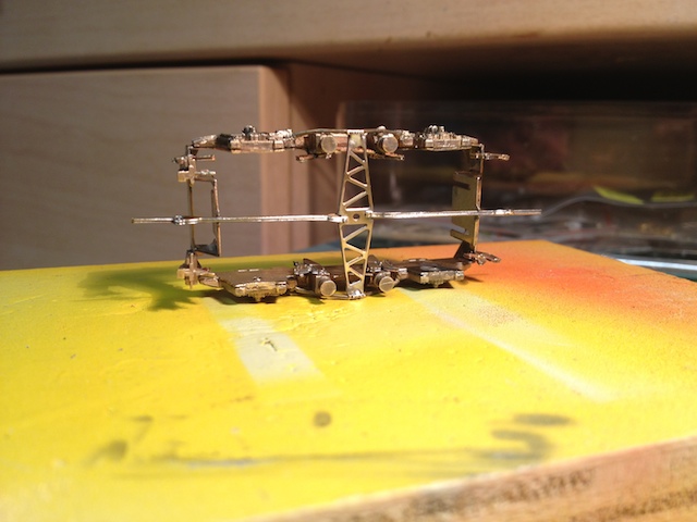

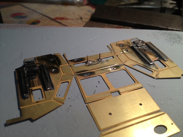

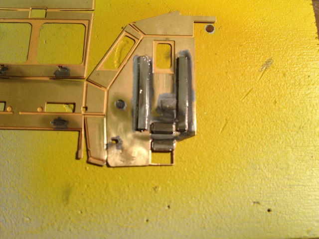

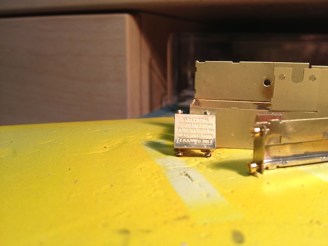

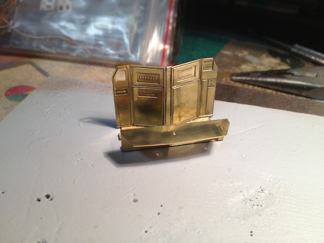

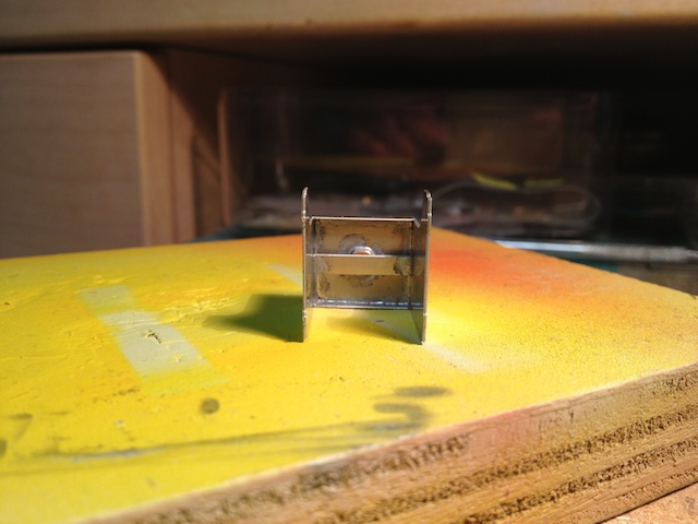

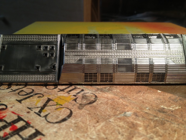

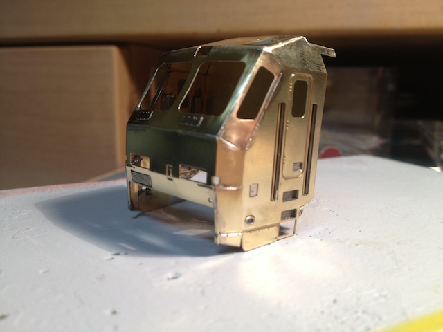

Ciao a tutti, eccomi con una nuova costruzione, invogliato da Giuseppe Risso mi sono messo anche io a fare il modello ma....... cominciano già i primi mal di pancia; ho seguito la stupenda guida di Giuseppe anche perchè effettivamente le istruzioni.... lasciamo perdere che è meglio.
Ho cominciato con l'assemblaggio dei particolari della cabina A e già sorgono delle incongruenze rispetto al modello di Giuseppe, sono superabilissime salvo il fatto che il pezzo porta fari e porta led mancano per la seconda cabina, vi posto le foto dei lavori

Oggi ho telefonato a Lineamodel dando l'elenco dei pezzi mancanti nella confezione, speriamo che arrivi presto il materiale altrimenti sarò costretto a farli, quello che mi preoccupa sono i fari in plastica trasparente da inserire che non saprei come farli.. :cool:

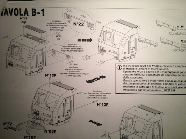

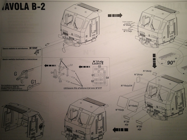

Il musetto é decisamente diverso dal modello scala N.

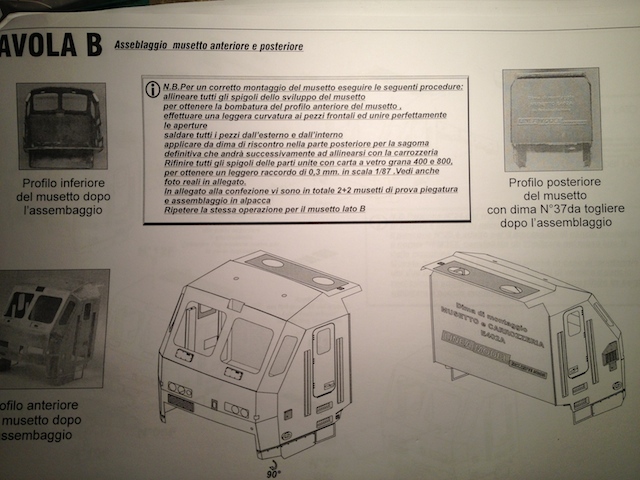

Potresti mettere il foglio di istruzioni delle due cabine?

Ciao Giuliano, cosa intendi per fari in plastica trasparente? Se mi fai capire meglio ti posso suggerire ti posso suggerire qualcosa.

Ciao Gianfranco, sono praticamente i fanali trasparenti per le luci bianche e rosse, dietro si devono appoggiare ai led, pensavo di utilizzare delle matarozze di plastica trasparente ma quando li tagli le superfici rimangono opache e non trasmettono bene la luce.

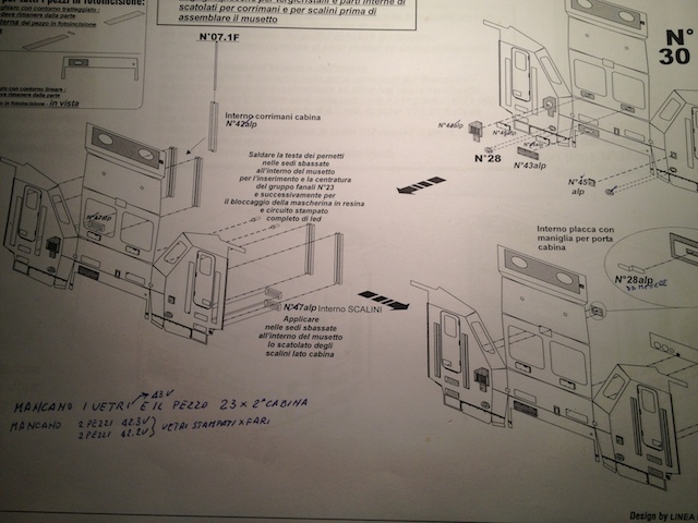

#7 Messaggio da lorelay49 »
Giuseppe ti posto delle foto sperando siano leggibili
113,4 KB
135,93 KB
133,89 KB
142,98 KB
Questo è quanto
Intanto grazie :wink:
Grazie per il tuo interessamento :wink:
Ciao Giuliano ,
Avevo capito bene.....niente di più facile.....io le ho fatte con una copertina di quaderno rossa, spessore 0.2mm. In alternativa....acetato!!
Facci sapere... :wink:
Ciao, Gianfranco

Giuliano scusa....una domanda magari banale. Ma le immagini delle istruzioni si riferiscono chiaramente ad una E 402a ma non il prototipo. Non vorrei dire una castroneria ma pure il materiale fotoinciso del muso sono sicuro sia una E 402a di serie dal disegno dei finestrini lateriali. Sei sicuro che sia il prototipo quello che stai saldando???

No non è il prototipo, è quello con i fari rettangolari in versione XMPR
Messaggi: 7739
Re: E 402 Lineamodel XMPR
Infatti, é la E.402A.
Però, guarda che le istruzioni sono quelle giuste, non quelle del prototipo.
Ha ragione Andrea.

#12 Messaggio da lorelay49 »
Allora può essere che ci siano delle parti sciolte del prototipo, di fatto alcuni pezzi non li trovo nel manuale mentre altri mi mancano come i musetti di prova per esempo :cool:
Non ho mai capito perché, ma nella confezione, a volte ci sono pezzi di fusione di altri modelli.
Nel mio, avevo già staccato le trombe, poi mi sono accorto che non erano quelle giuste, ne ho parlato con Lineamodel e mi ha spiegato che ci dovevano essere anche le altre.
Infatti c'erano, molto più piccole e, non immaginando che fossero di un altro modello, avevo subito notato e staccato le più grandi.
Che manchino i musetti di prova é un peccato, sono utilissimi, la prima volta.

Il prototipo è quello che sta facendo Giuseppe. Avevo capito che avessi preso quello. Quello con i fari rettangolari e il muso stondato è appunto il 402 A di serie e allora le istruzioni sono corrette.
Sono macchine sequenziali e hanno molte parti in comune pertanto facilmente ti trovi delle parti comuni ai due modelli.
Scusa....ho aperto una serei di Topic convinto che tu stessi costruendo una macchina ma che ne avessi presa un'altra.

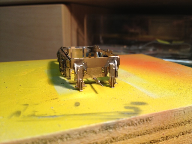

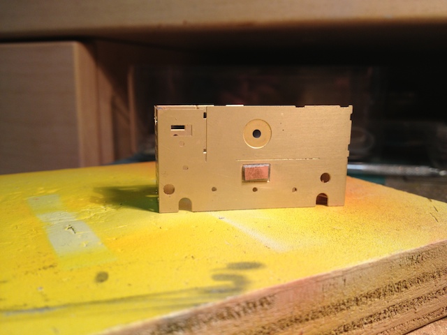

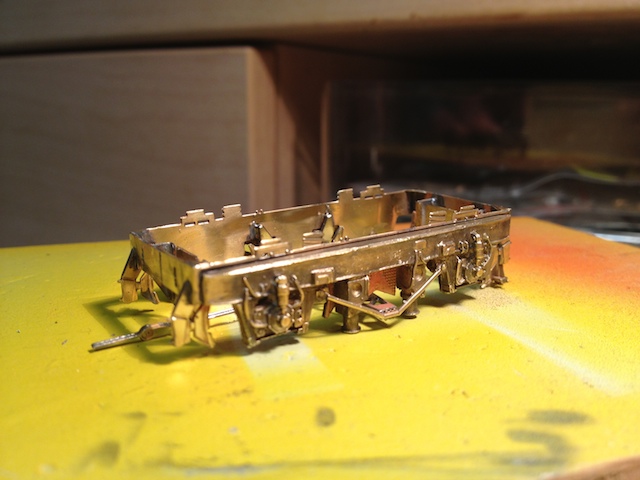

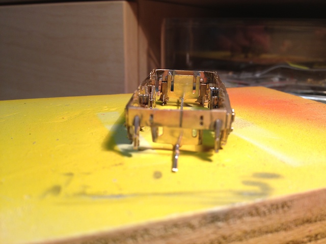

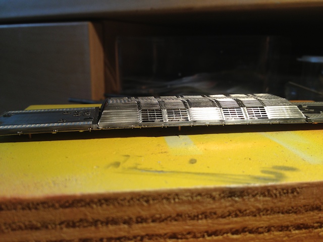

Ciao a tutti, la costruzione procede anche se ho dovuto saltare di palo in frasca per la mancanza di pezzi, anche oggi ho chiamato Lineamodel per farmi spedire del materiale ( e parecchio anche ) mancante nella confezione, quindi si inizia un lavoro e si smette in attesa che arrivino i pezzi :? :? :? :cool: :cool:
91,25 KB
82,41 KB
93,29 KB
89,58 KB
86,13 KB
89,65 KB
92,2 KB
92,69 KB
94,19 KB
80,5 KB
82,17 KB
Questo è quanto....... incomincio una cosa e manca un pezzo, faccio i carrelli e ci sono le fusioni per il secondo difettati, faccio il carrello motore e mancano le boccole, insomma una Caporetto :cool: :cool: :cool:
Messaggi: 7739
Ottimo lavoro, preciso e pulito.

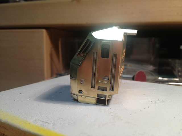

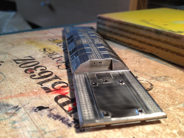

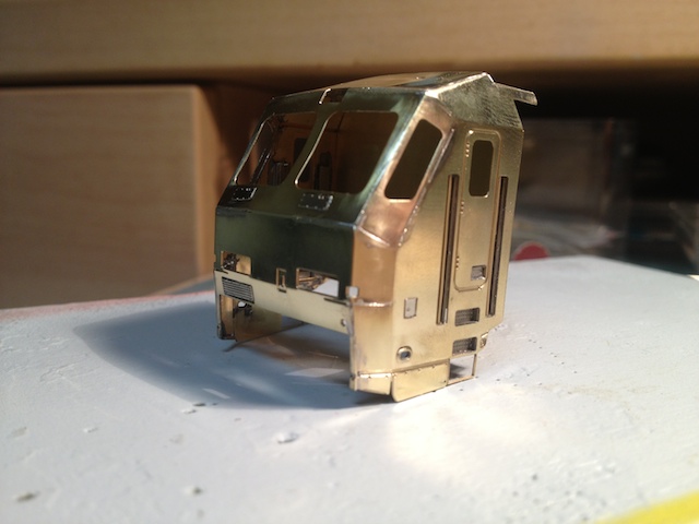

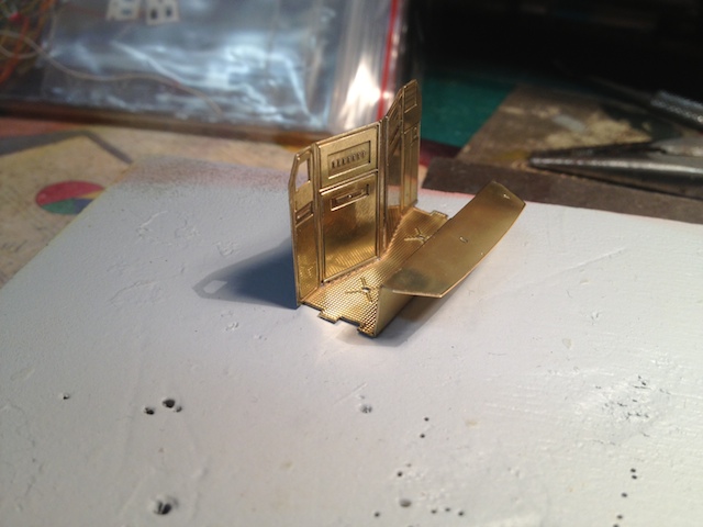

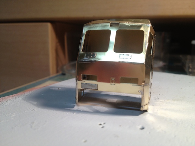

Si procede con molta pazienza.... oggi sono riuscito a montare perfino la cabina.........
94,92 KB
109,83 KB
136,46 KB
128,33 KB
81,36 KB
79,16 KB
75,82 KB
78,52 KB
79,65 KB
75,41 KB
Domani sera viene l'amico Pier e vedremo insieme come procedere per le stuccature.
