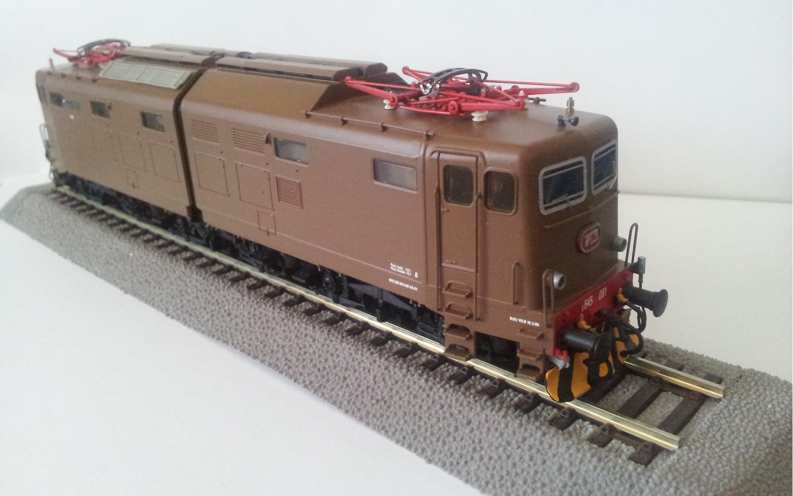

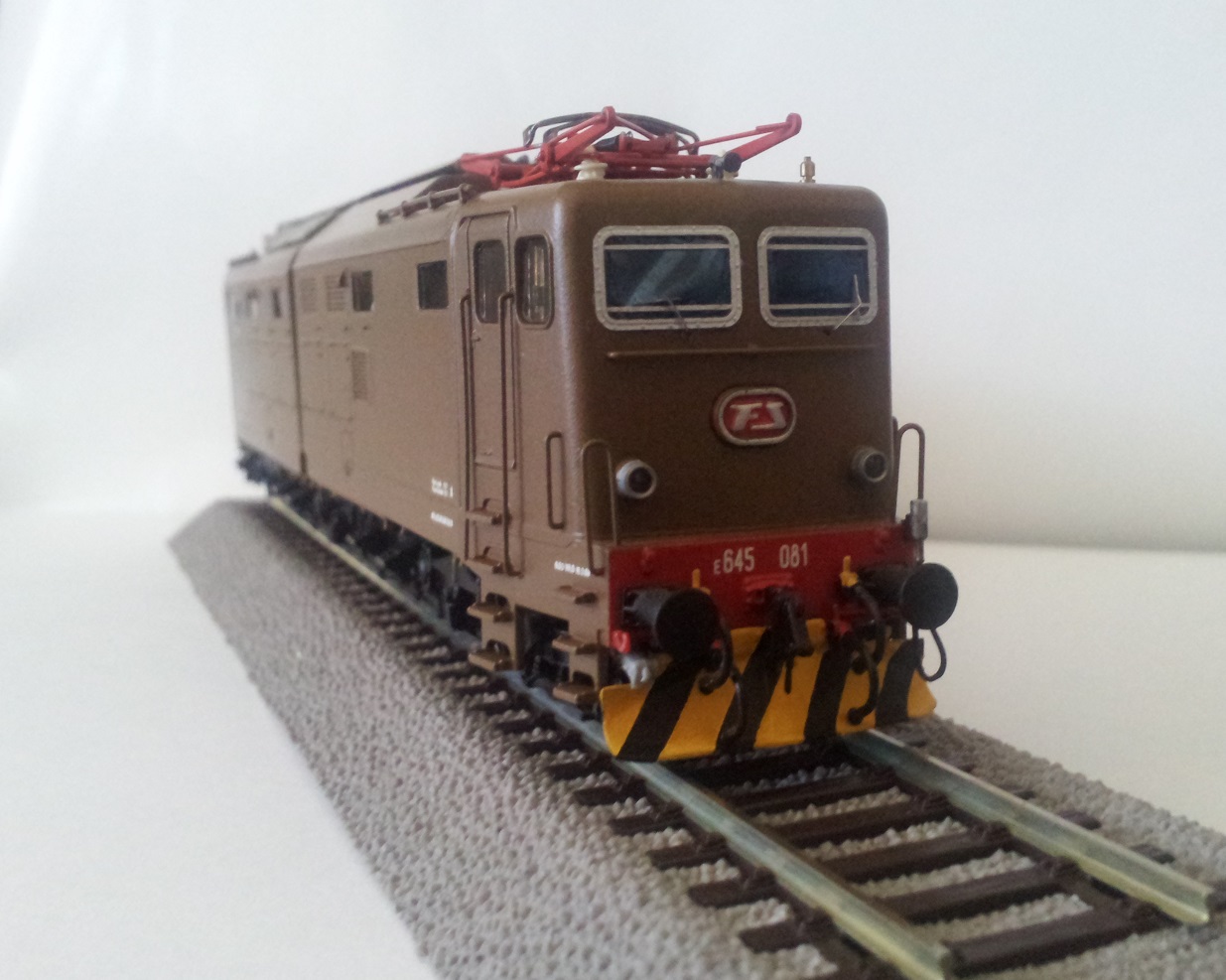

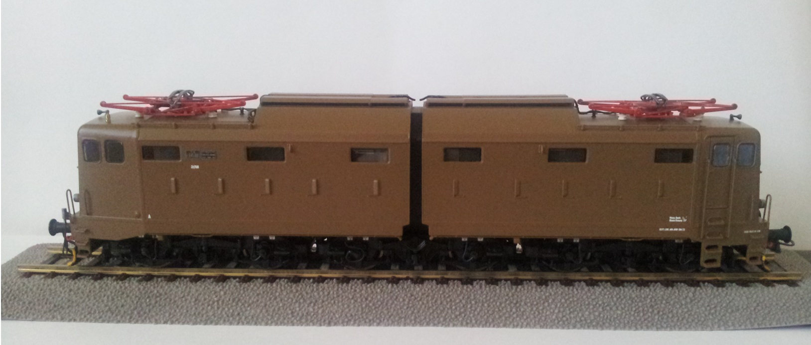

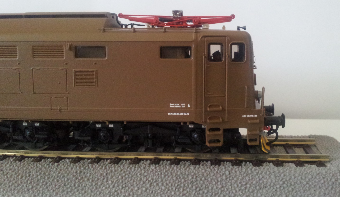

Dopo qualche mesetto di assenza (vi continuavo a leggere ma non postavo) contribuisco ad arricchire il forum presentandovi un' altra delle mie piccole elaborazioni: una e645 di seconda serie in livrea semplificata ambientata negli anni '90.
La base di partenza è stata l' ottima Roco e645.089 che rappresenta i portelli di ispezione AT in posizione bassa, l' ideale per riprodurre l' unità .081 che, fino alla fine della sua carriera presentava questa caratteristica.
Gli interventi sono stati i seguenti:
-sverniciatura integrale del modello previo smontaggio di tutti i particolari quali vetri, pantrografi, fibre ottiche, ecc.. in bagno d' olio.
-eliminazione del rubinetto pantografi sito al lato delle porta di accesso in cabina e delle relative condote sull' imperiale sino ai pantografi mediante cutter a scalpello, rifinendo il tutto con carta abrasiva finissima. Sono state altresì le riproduzioni delle cornici in gomma ed ovviato alla posizione del tergi della cabina "B" che stava sistemato sul montante.
-stuccatura e mano di primer a bomboletta per la preparazione alla verniciatura finale
-verniciatura a bomboletta con vernici Lechler
-sistemazione dei particolari precedentemente smontati. Piccola nota sulle nuove cornici triplex impiegate e facenti parte dell' assortimento MdF, per la riproduzione dei vetri ho utilizzato delle gelatine sovrapposte di colore viola e ghiaccio.
Al posto delle ghiere in dotazione al modello ho utilizzato quelle delle e636 fissate con un goccio di vinilica alla fibra ottica originale.
Ribassati di qualche decimo di mm gi isolatori dei pantografi.
Sistemazione della serpentina di refrigerazione sul ricasco della cabina B (trovata tra i vari pezzi di ricambio nella scatola "magica") ed infine collocazione del vomere spartineve la cui zebratura è stata realizzata con pennellino e vernice acrilica Humbrol previa mascheratura con nastro da muratura.
Deposito di Milano smistamento, peso reale e frenato, rapporto di trasmissione, numero di servizio, revisione e targhe, tutto facente parte dell' assortimento MdF.
Ciliegina sulla torta una bella passata di vernice trasparente opaca, anch' essa in bomboletta!
Spero sia di vostro gradimento nonostante la pessima qualità delle foto:
381,57 KB
239,22 KB
240,14 KB
307,85 KB
Saluti, Salvo Scarcella

Bellissima elaborazione, complimenti !!! :cool: Saluti. Egidio. :cool:

Gran bella elaborazione, i miei complimenti :cool: Massimiliano :cool:

Grande e meravigliosa Elaborazioneeeeeeeeeeeee
Complimnenti :grin: :grin: :grin: :grin: :grin:

Bravo Salvo, da un perfezionista come te non ci si può aspettare altro che capolavori.
Puoi dirmi che tipo di olio hai usato per la sverniciatura?

Stupenda elaborazione, pensi di eseguire la spaccatura? :grin: :grin: :grin:

Salvo, ti sei meritato un Ottimo, come al tuo solito!
@classe47 -
Credo che si riferisca al liquido per freni, impropriamente detto "olio". Anch'io lo uso per sverniciare i modelli, mi trovo bene.
Lo utilizzo in una vaschetta in plastica con coperchio, che in origine era la confezione per il detersivo in pastiglie della lavastoviglie.
Di solito me lo regala il mio meccanico di fiducia, è quello usato che conservano dopo le riparazioni sugli impianti frenanti.
Per il suo smaltimento a fine vita, lo ri-consegno all'amico meccanico, non sono elevate quantità e quindi non si lamenta (e poi era il suo). :wink:

Bellissima! Ottima elaborazione.

I miei complimenti Salvo, leggo solo adesso.
Questo modello con questa livrea semplificata mi è sempre piaciuto molto, tant'è che anch'io l'ho realizzato partendo da un modello HRR castano-Isabella comprato usato per una cifra irrisoria, il mio modello era messo malissimo, a tempo debito pubblicherò un post apposito. Il tuo modello di partenza è di per sè ottimo.
Al tuo posto io l'avrei sporcato di brutto e ad esempio avrei annerito griglie, sportelli vari e cornici dei vetri laterali, ma i gusti sono gusti, personalmente non amo i locomotori "nuovi", comunque ottimo lavoro e gran bel modello. ciao.

Puoi fare le foto dei particolari della cabina di guida (mi è sembrato di aver visto la ripetizione segnali) :geek:

Davvero fantastici i pantografiiiiiiiii :grin: :grin: :grin: :grin: :grin:
E per non parlare della verniciatura :smile: :smile: :smile:
