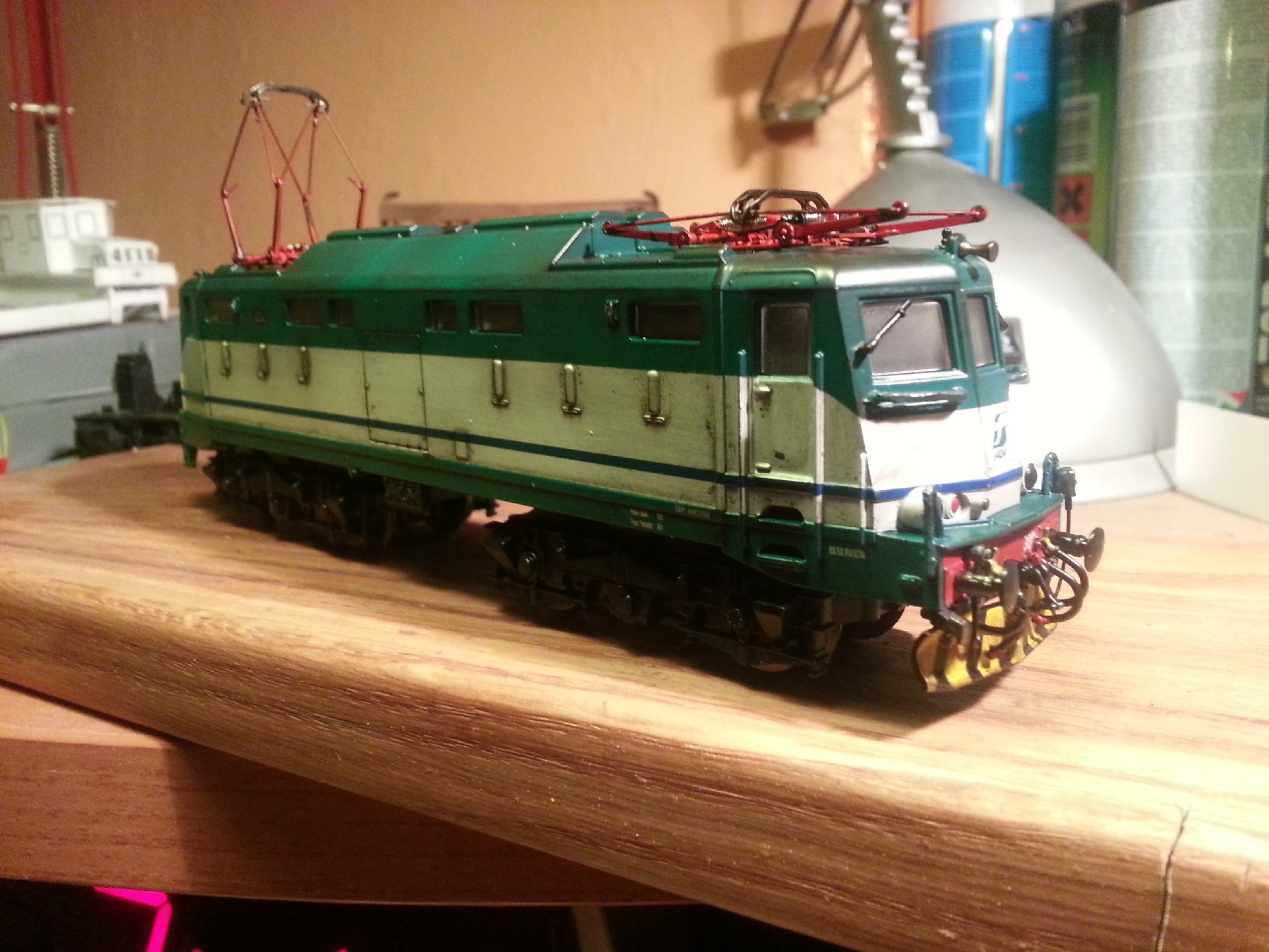

ciao Claudio, l'amico Egidio ti ha già dato importanti consigli..per i colori potresti usare dei colori acrilici molto diluiti..per dare profondità ai carri...e infine delle polveri, da cospargere a piu' mani e molto leggere....per dare un'effetto patina...per il grasso sui respingenti io uso in genere un nero lucido...solo per simulare il grasso ed invece un nero opaco per il colore di fondo del piatto del respingente...
ecco una foto ad esempio di sporcatura leggera...un saluto Jerry :wink: :grin: :grin:

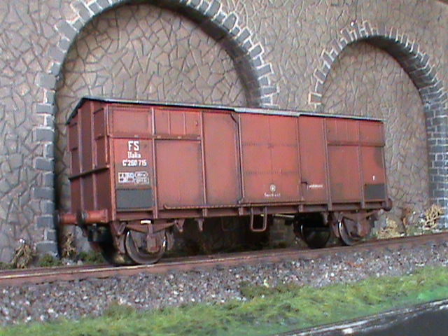

I primi timidi tentativi li feci proprio con il lavaggio "colorato".
Trattasi di lavare il modello con il Thinner della Humbrol con un pennello a varie riprese, con il diluente Thinner Humbrol, da prima puro. poi, una volta asciutto, colorandolo appena con una microgoccia di vernice (sempre Humbrol) di nero opaco, poi con il marrone scuro, etc.
Questa tecnica desatura la verniciatura del modello, sbiadendolo un po'. Poi crea delle zone scure negli spigoli.
Attenzione che sono tecniche irreversibili. Cioè che non si può più tornare indietro.

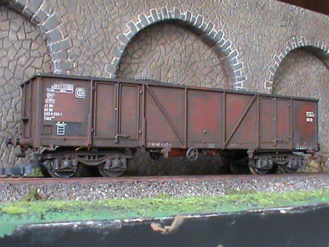

Questi sono alcuni dei miei carri, invecchiati con la tecnica dei lavaggi e poi polveri a secco.
Carro Eaos Rivarossi.

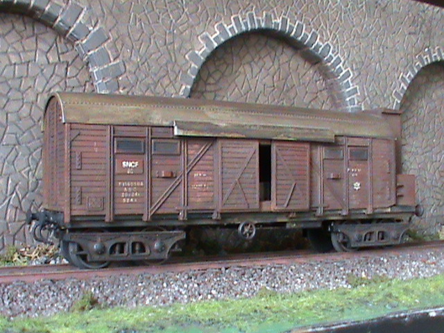

Carro F lima
149,1 KB
Carro G TTM
141,22 KB

Grazie Antonio. pensa che, tranne il carro TTM, gli altri sono invecchiamenti eseguiti circa vent'anni fa. Infatti l'imperiale del carro F, non essendo stato trattato con trasparente, si è un po' rovinato... Problema oggi rimediabilissimo grazie alle bombolette Tamiya. :wink:
A tal proposito. A termine lavori è meglio fissare il tutto con trasparente opaco (ad aerografo o bomboletta), onde evitare che, maneggiandoli con le mani, il trattamento si "rovini".

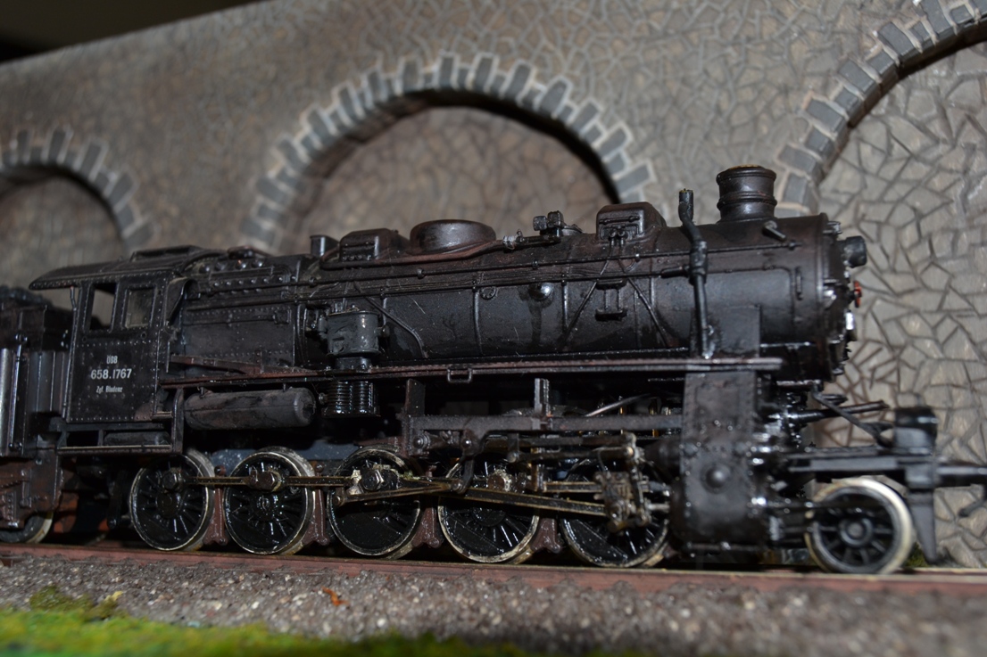

Metto anche l'invecchiamento della Rh 658 ÖBB.
Le locomotive a vapopre sono moilto più noiose, richiedono una più accurata "lavorazione". Infatti, oltre che alla polvere di carbone, polvere dei ceppi dei freni, bisogna ricreare anche perdite di vapore (che creano calcare) olio e grasso lubrificante, ruggine sui tubi vaporte... etc...
In questa foto i lavori dovevano ancora essere terminati, ma si capisce già bene l'effeto finale

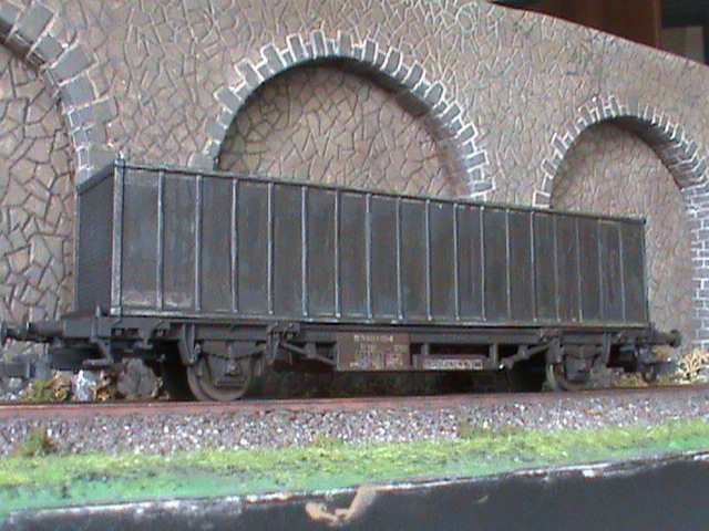

Non saprei dirti come il Thinner humbrol si comporti sulla vernice alla nitro.
Ho sempre applicato questa tecnica su modelli commerciali, oppure su carri da me verniciati, dopo l'opportuna base di protettivo trasparente. Sicuramente il Thinner non intacca il puravest. Ma intacca le vernici Humbrol. Quindi è sconsigliabile usare questa tecnica se il modello è verniciato con tale marca di vernici.
Proverò presto, sulla sottostazione elettrica ambulante la tecnica del sale... ma ancora devo terminare il modello.
Esempio di invecchiamento di un container su carro Lgs

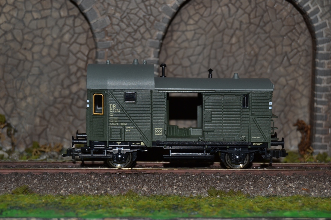

Pensandoci... Dovrò fare il "trattamento" ad un postale DB di epoca IV.. Questo:
361,35 KB
Potrei fare un breve video durante i lavori.
