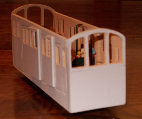

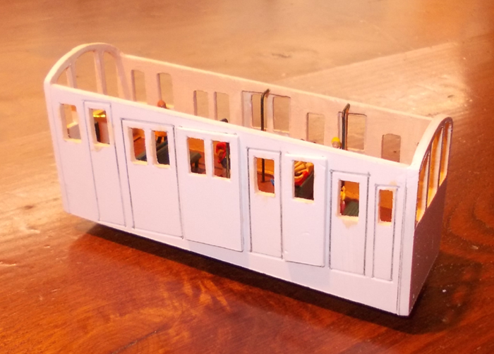

Ciao agli amici del forum,

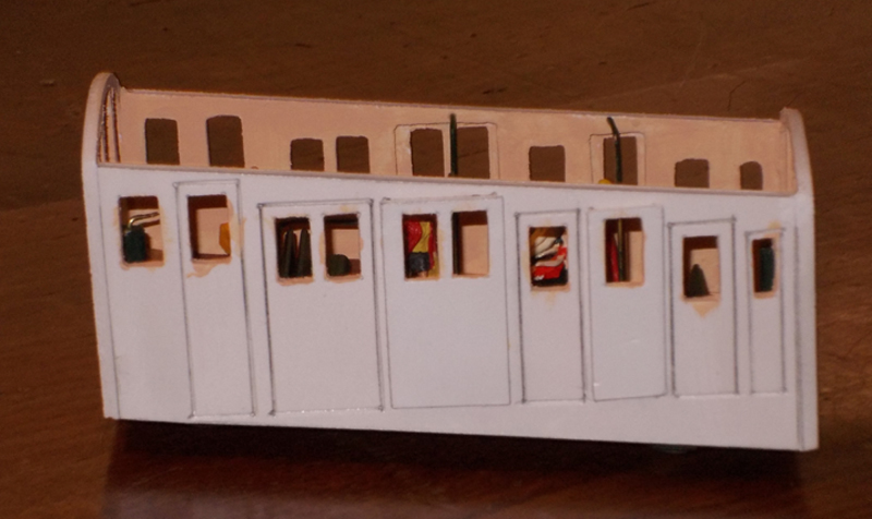

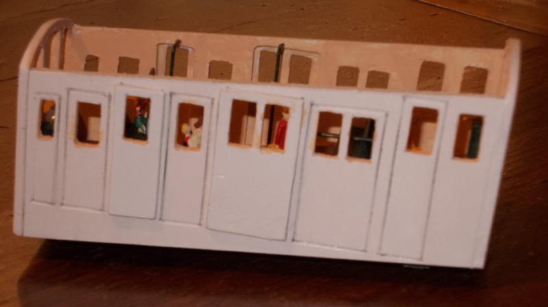

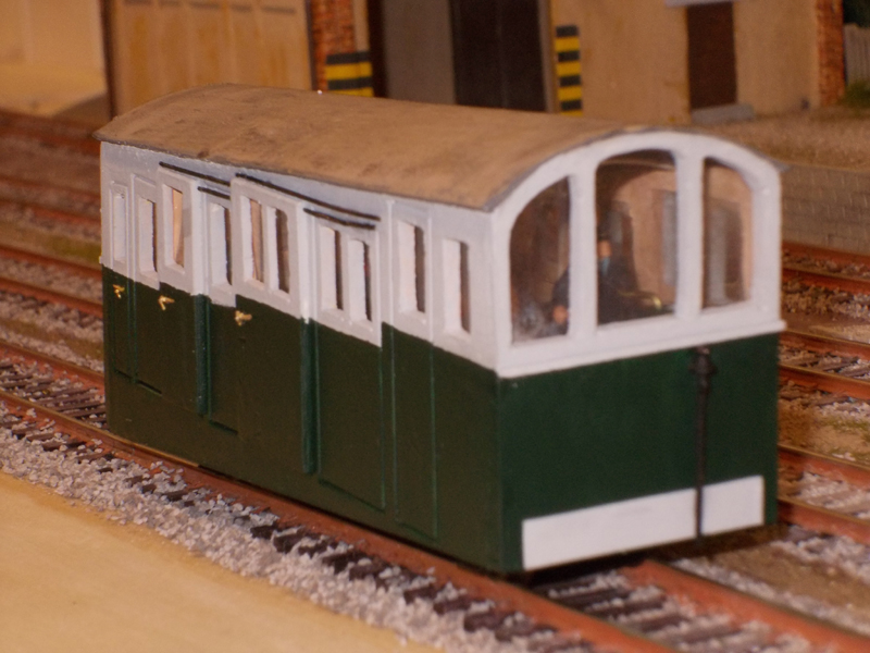

un carissimo amico mi ha convinto a costruirgli un diorama a tema funicolare.
Ho iniziato con la vettura, per ricavare poi le esatte misure delle due stazioni. Per ora sono arrivato qui. Ho messo alcuni personaggi in prova per vedere l'effetto che fa.
Mancano le rifiniture e la corretta verniciatura.
Anche se non è treno , è sempre qualcosa che sta sui binari.

Mi sono ispirato alla funicolare Bergamo alta - San Vigilio.
Per questioni di spazio dovrò adottare delle varianti.
Ho soltanto 15 cm. di larghezza ,quindi il binario sarà singolo senza raddoppio a metà linea, ,visto il tempo limitato, avrei dovuto costruire gli scambi a Y.

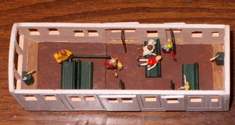

La vettura andrà su e giù ,come al vero, tirata da un cavetto ,il quale scorrerà in mezzo al binario sostenuto da piccole pulegge. Il cavetto sarà poi collegato ad un motorino con riduzione e alimentato a 4 volt nella stazione alta.
In settimana penso di finire la vettura che sarà illuminata all'interno per iniziare la costruzione della prima stazione.

La funicolare è in scala 1:87. Oggi ho iniziato l'illuminazione interna, poi mi rimane la verniciatura e l'applicazione degli aggiuntivi.

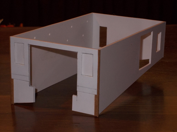

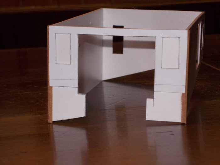

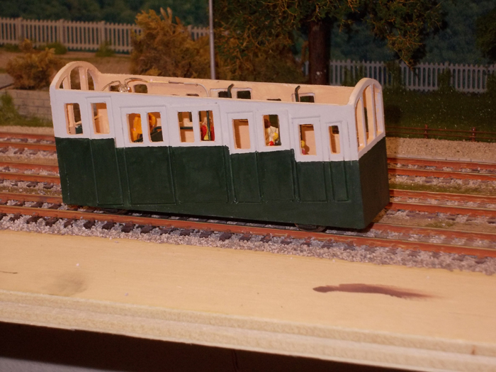

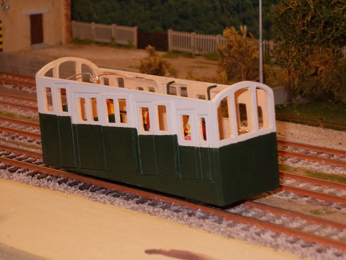

Si va avanti. Oggi ho dato il primo strato di vernice alla vettura della funicolare ( con la seconda mano sarà tutto allineato) e mentre asciugava ho iniziato ad assemblare la stazione alta della linea.

Re: La Funicolare
#18 Messaggio da carlo mercuri »
Ottimo...stai usando plasticard o altro?

#20 Messaggio da Ferruggia Carlo »
Tutto forex.

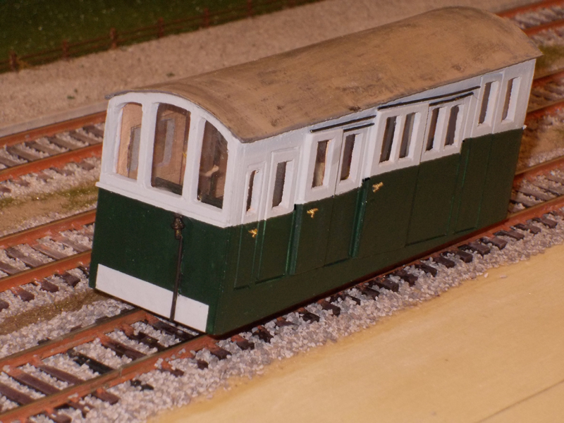

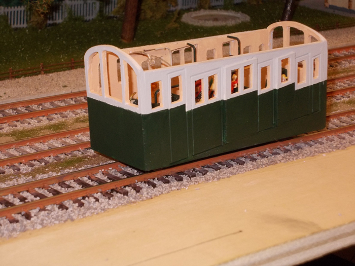

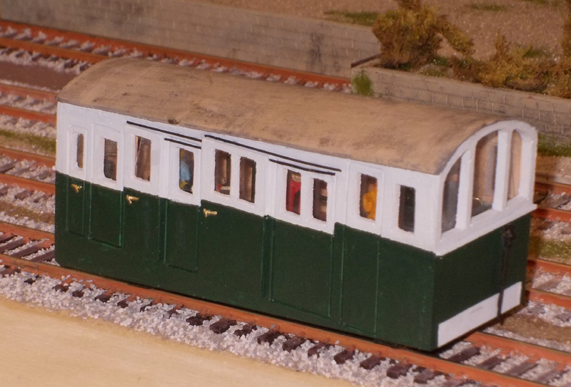

Oggi ho terminato la vettura della funicolare.
Siccome sono critico con me stesso, il risultato finale mi lascia un po' perplesso. Abituato ,di solito, al lamierino d'ottone, spessore sottile e rigido nello stesso tempo, il forex, secondo me, per questi lavori non è proprio indicato. Mi da l'impressione dello scatolotto.
Voi cose ne pensate?
308,43 KB
347,35 KB
313,89 KB
Re: La Funicolare
#22 Messaggio da carlo mercuri »
Beh,visto così non è niente male.....certo i montanti risultano un tantino più spessi.
Quando costruii la E.400 la realizzai con plasticard da 0,25 irrobustito internamente,proprio per avere
le pareti sottili il più possibile!

#24 Messaggio da Ferruggia Carlo »
E' vero Carlo, però devi sapere che la vettura in scala 1 : 1 era dotata di grossi montanti perchè ,a causa delle precarie condizioni del binario,ormai obsoleto, i numerosi sobbalzi facevano rompere i vetri delle testate.
Comunque è stata un esperienza.
