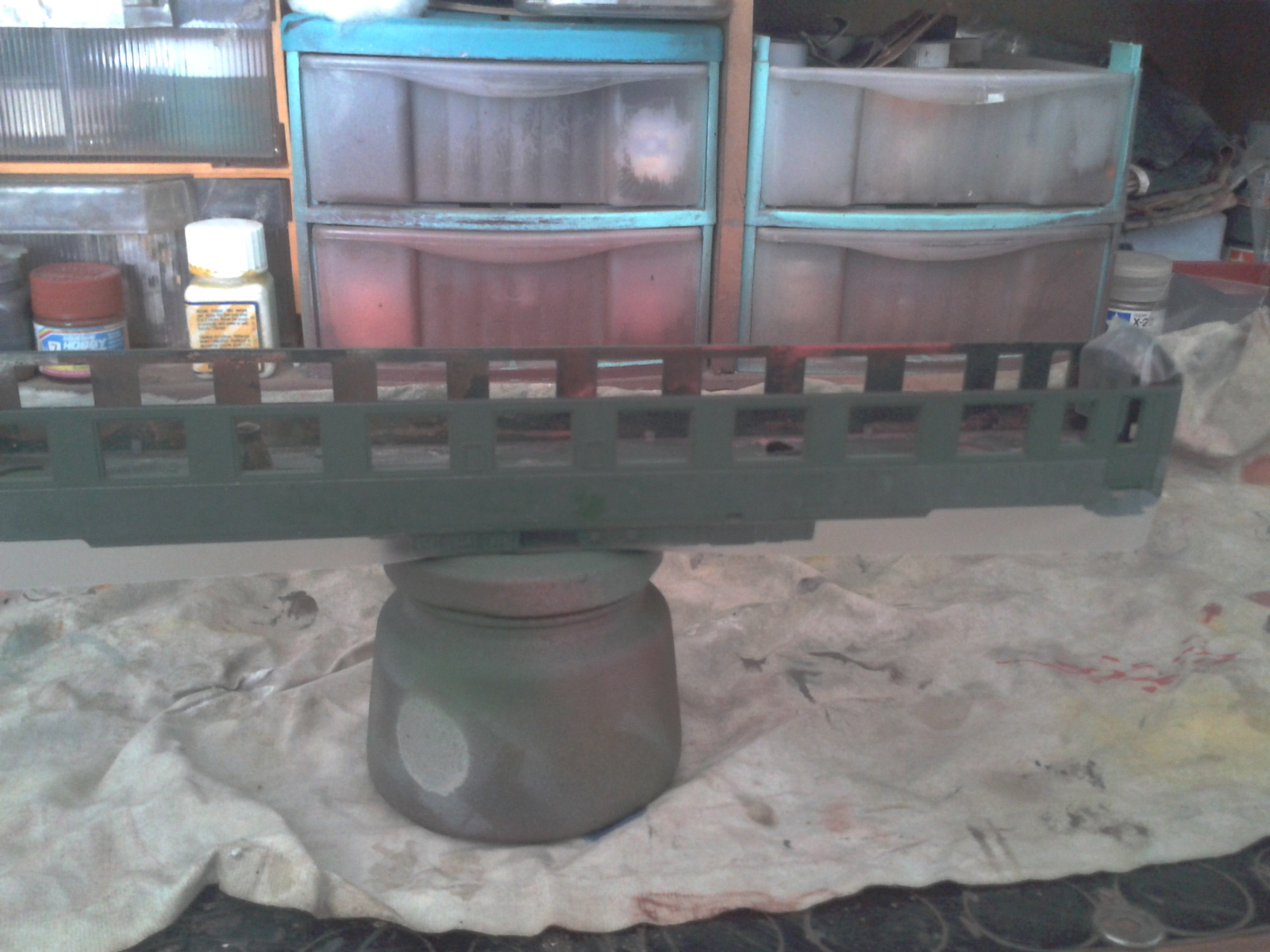

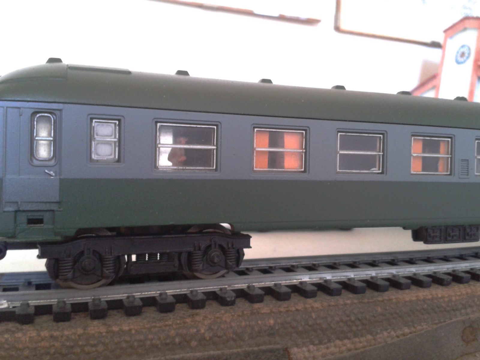

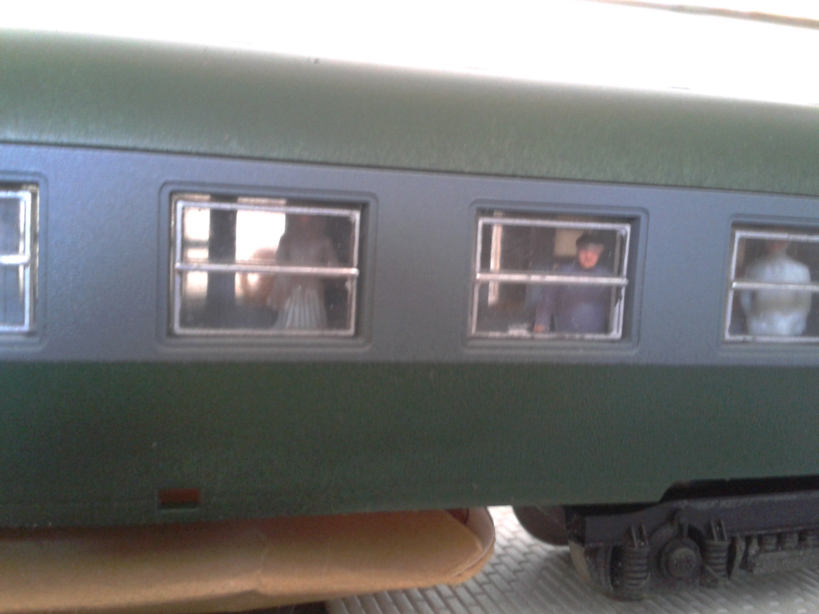

partendo dalla base lima delle vetture del "Le Capitole" ho rivisitato le vetture trasformandole in uic , mancano ancora le decals e non riesco ad inserire i ganci corti perche toccano sulla base dei carrelli . Idee o suggerimenti per risolvere il problema?

Ciao, guarda qui: topic.asp?TOPIC_ID=8884, sono le stesse carrozze che hai tu in diversa livrea.
Puoi adotare la stessa soluzione, essendo identiche le casse ed i carrelli, potrai apportare le stesse modifiche senza paura di non riuscire nell'impresa.

Per i timoni come giustamente di ha gia detto l'amico Fabio vedi la mia discussione, io ho utilizzato i timoni roco ed apportando qualche modifica al carrello e timone si riesce a realizzare un bel lavoro :wink:
