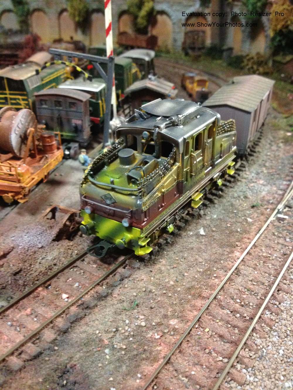

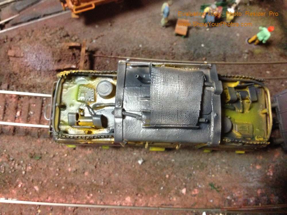

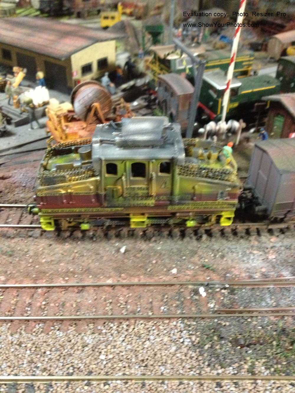

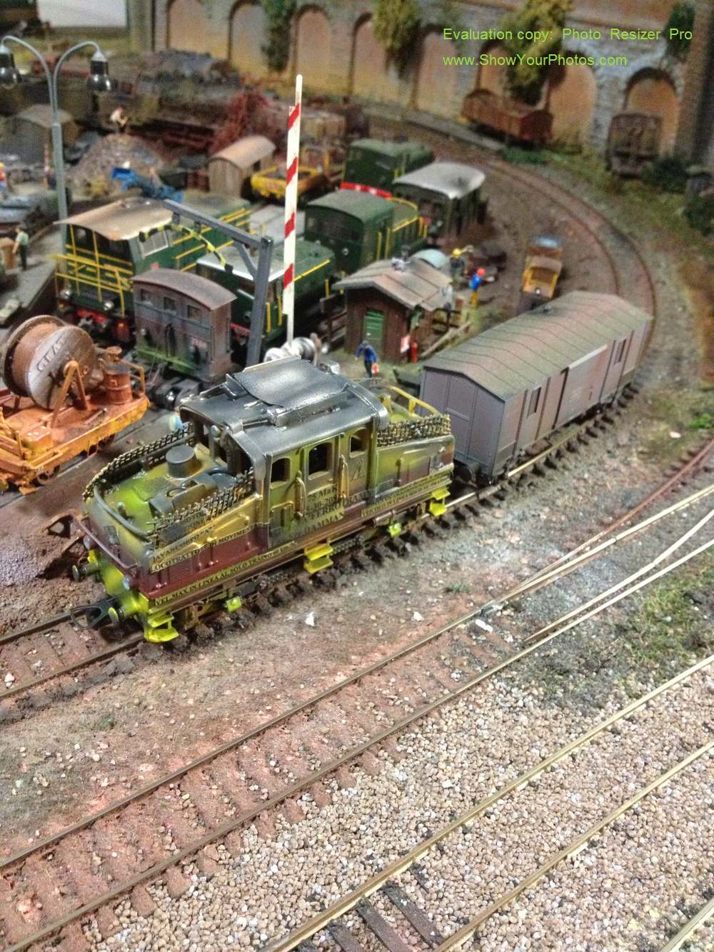

Salve Gente come andiamo? :smile:
dopo lunga assenza per impegni rieccomi con una delle mie solite elaborazioni un po insolita,tra l'altro..
Si tratta di un modello molto noto a tutti cioè di quella loco con origine a trazione elettrica che Lima fece negli anni 70-80 forse anche in scatole iniziali tipo gli star set che troviamo oggi per altre marche.
Il modello era buttato in uno scafale chiuso da anni e li dimenticato ma un giorno mi capitò davanti e decisi di tirarci fuori qualcosa di buono per valorizzarlo..per prima cosa una bella pulizia della scocca e del motore non sarebbe certo scampata,poi quanto il motore,rigenerato,ha ripreso vita (incredibili questi motori G Lima!) mi sono concentrato sulla verniciatura della scocca.
Per prima cosa ho scelto molti pezzi (stagno,vecchi piccoli condansatori,pezzetti di stampate di fotoincisioni,tubetti,ecc)per inventarmi proprio quella loco da impresa privata che non è solito vedere transitare in giro per linee ma in qualche video,you tube ma anche dal vero se si va nelle aree giuste,può capitare e ti dici:"ma esiste una macchina cosi?.." e ho dato campo alla fantasia..ho aggiunto un po di tutto come serbatoi aria,filtri,tubi,cavi ed anche reti di protezione antiinfortunisticha e un paio di marmittoni che dai "cieli"degli avancorpi salgono su fino ai terminali che ho messo sull'imperiale fatti con del filo di stagno e forati alla fine del tubo con una punta molto sottile.Finito,ho dato una bella mano di primer aggrappante,dopo,ho preso il "giallo segnale"di Puravest-Toffano,secondo me il migliore come copertura durante l'uso,e ho dato ben tre mani ad aerografo..a colore essiccato ho mascherato la scocca con del nastro di carta e ho eseguito un fascione rosso con del "rosso ossido opaco"della Lifecolor.A colore rappreso,ho fatto le mie solitissime marcature che uso spesso per la mia compagnia fittizia ferrotramviaria e ho mandato in stampa..
incollate con colla vinilica curandone bene le varie posizioni,mi sono ripereso in mano l'aerografo e ho sporcato qua e la il modello con un "grigio-carro" il modello.Ultima cosa,un pioggia di trasparente opaco e via sul plastico.. :grin: :grin:
il risultato è quello che vedete nelle foto qui sotto,assieme ad ad un bel carro Sagi per la corsa prova locomotive..
Zio211 :geek:

#2 Messaggio da MrMassy86 »
Complimenti William, davvero una bella elaborazione, veramente ricca di particolari :wink: Massimiliano :cool:

#3 Messaggio da Giannantonio »
Scusami William, ma dico sempre quello che penso, quindi, se a te piace, ed è giusto che debba piacere a te, allora va bene.
In tutta sincerità io la trovo un po' troppo folcloristica.
Giannantonio

#4 Messaggio da massimo raimondi »
è sicuramente originale. Complimenti!
condivido la tua osservazione ... i motori G a meno che non usi il martello ... è difficile che si rompino :wink:

#5 Messaggio da Egidio »
Davvero una elaborazione simpatica oltremodo singolare........... B R A V O !! :cool: :cool: Saluti. Egidio. :cool:

#6 Messaggio da liftman »
Come Giannantonio pure a me non piace, ma d'altra parte non deve piacere a me :sad: Sicuramente è un'elaborazione originale, e chissà mai se esista davvero una cosa del genere [:o)]
Io di quelle ne ho 3, di cui una con il pantografo, quasi quasi..... :wink:

#7 Messaggio da ziosogliolone »
Salve gente..grazie per tutto..il mio post difatti e' azzardato,è vero,ma però c'è solo bisogno di guardarsi in giro e vedere che cosa c'è nei grandi e medi scali per farsi una sola idea di quello che si vede..il mio modello è solo una sorta di "affiancamento" a quelle locotrattrici o loco trattori reali che dir si voglia svolgono lavoro di smistamento e manovra per i convogli merci..spesso sono macchine che al di fuori dello scalo in cui lavorano non le vede nessuno se non chi ci lavora sopra o a terra per lo sganciamenti dei carri..per esempio,a GE-Sampierd'arena si trovano trattori monocabinati-ibridi(gomma-rotaia) che smistano carri..prima d'ora non avrei mai pensato che potessero esistere veicoli del genere ma eppure sono lì che lavorano.. oppure in altri ambiti portuali genovesi ci sono altri locotrattori diesel con rodiggio C che ricordano delle D145,ma ovviamente non lo sono che hanno derivazione Mak o O&K che tirano e spingono carri che in linea non si vedrà mai,eppure esistono..altro esempio forse anch'esso azzardato sono i famosi carri spazzaneve Vnx realizzati su basi di locomotive trifase E550,se la memoria non mi inganna che se nessuno al vero lo avrebbe mai realizzato ma modellisticamente si sarebbe stato uno scandalo.. :sad: ..la mia idea è proprio quella,e il titolo non è a caso"se ne vedono di tutti i colori"..questo modello che magari fa storgere un po il naso,vuole essere proprio un qualcosa che si avvicina al "non vero"più che alla solita "realta' contachiodistica"dove si sta attenti a cosa si fa per avere questo o quel modello più fedele possibile all'esemplare reale.
..questo è modellismo e allora mi sono sbizzarrito con un qualcosa che è modellistico:
modello Lima chiuso in un cassetto
elaborazione
plastico..tutto li..
saluti
