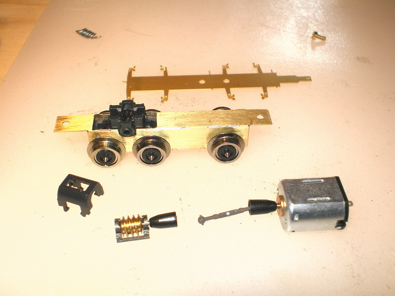

Quando ancora Lineamodel non produceva la motorizzazione per questo bel diesel, mi ero ingegnato utilizzando parti di un modello commerciale "trapiantate" con un po' di astuzia dentro il telaio che la casa forniva folle.
Particolarità: ho dotato di boccole di ottone le sedi dove scorrono gli assi, visto che avevo qualche dubbio a farli ruotare sullo spessore di 3/4 decimi della lastrina di cui è composto il telaio.
Il motore è Kato, il castello degli ingranaggi pure, le ruote sono Roco (quindi già brunite :grin: e francamente migliori e più sottili di quelle che fornisce la casa).

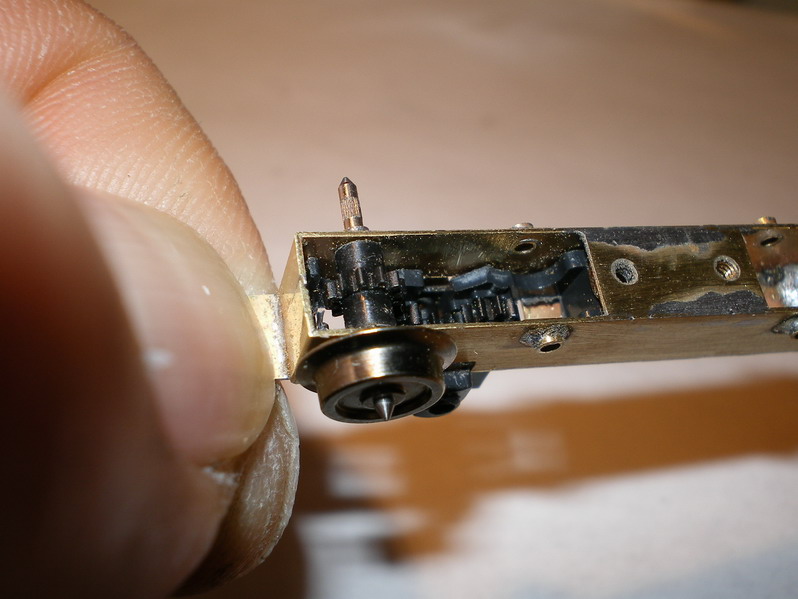

#3 Messaggio da carlo mercuri »
Grazie Adolfo,molto gentile.....meriti un'altra foto!!!

Re: Motorizzazione in proprio 245 Lineamodel in N
adobel55 ha scritto:
Carlo non voglio cadere nella banalità e ripetizione, però è grandioso anche se piccolo vista la scala "N".
Beh,diciamo che sono esercizi utili a far lavorare il cervello in modo
tridimensionale.Prima di intervenire bisogna immaginare i pezzi nella mente e farli ruotare con l'immaginazione...poi si passa all'azione.
In pratica si fa con la mente quello che oggi facciamo fare al computer!!
Non è difficile.....è una questione di abitudine.
