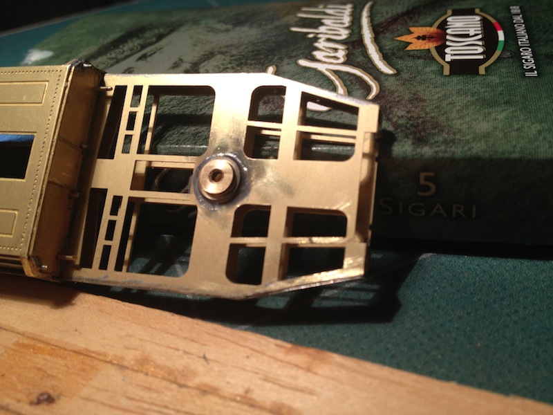

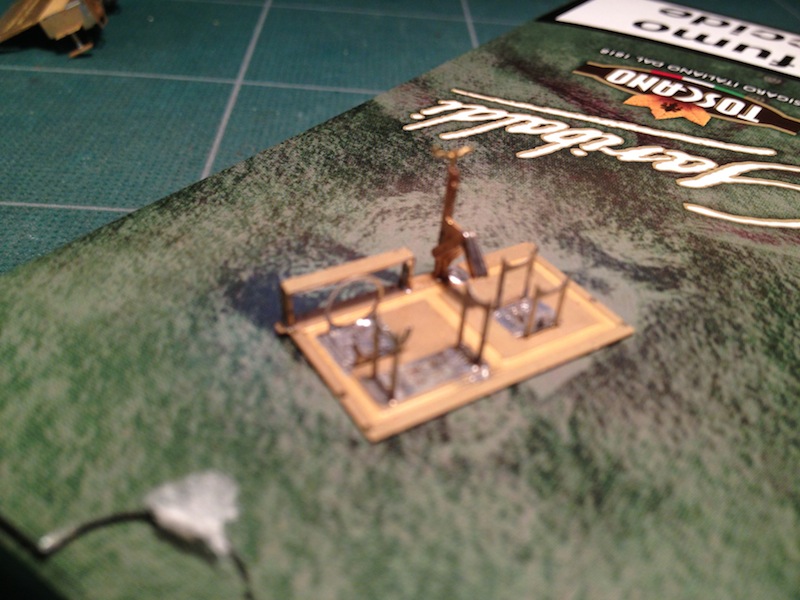

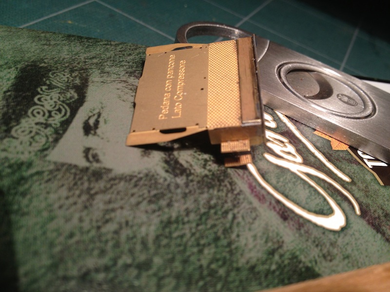

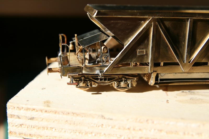

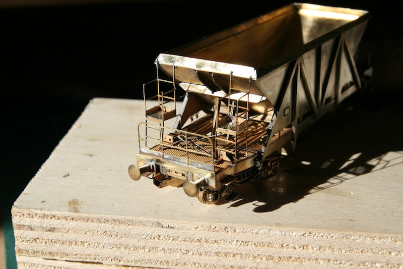

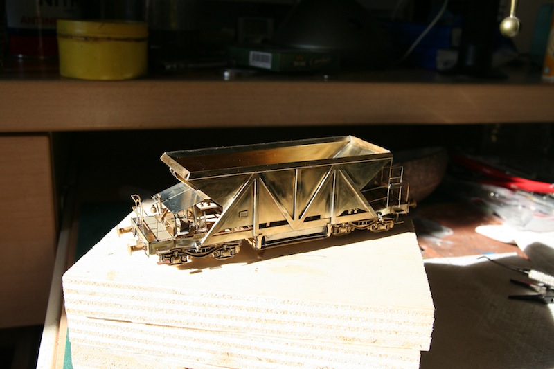

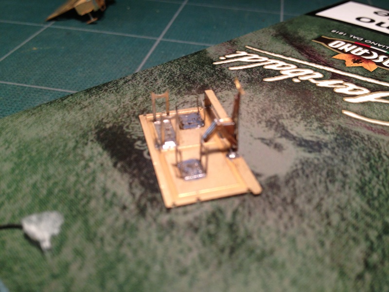

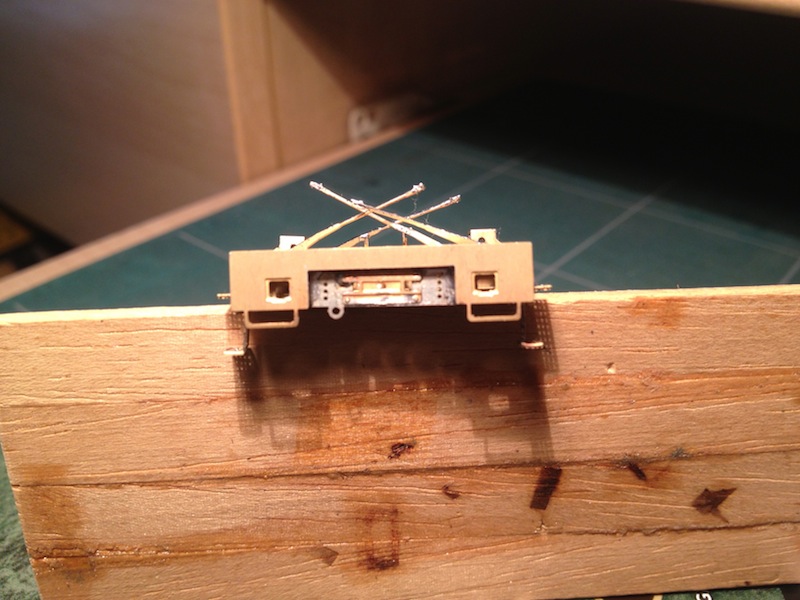

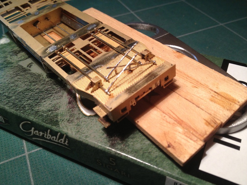

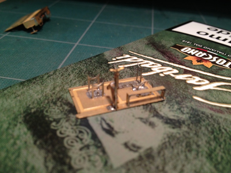

Ciao amici, rieccomi con una cosa molto più impegnativa......
Dopo aver visto i maestri all'opera ho deciso di impegnarmi in una costruzione completamente in ottone partendo da un kit sempre della Linemodel che ho comperato in fiera a Verona; sono moltissimi i pezzi e le spiegazioni sono poco chiare e ho avuto parecchie difficoltà nell'assemblaggio; vi chiedo solo di non sparare sulla croce rossa, è il primo modello che costruisco in ottone (con il plasticard sono più pratico) e mi sono trovato a dover saldare anche tre piastrine senza avere a disposizione un saldatore a fiamma quindi alcune saldature non sono venute perfette ma conto di sistemarle poi con dello stucco metallico evitando le brutture. Per i leveraggi erano così fini che ho dovuto passarli con dello stagno per renderli più rigidi. Aspetto da voi consigli e critiche (quelle fanno sempre bene, aiutano a correggere gli errori) di certo so che se dovessi rifarne un'altro certi errori non li rifarei sicuramente.
A voi le foto
133,51 KB
123,48 KB
162,9 KB
111,97 KB
138,46 KB
138,05 KB
128,02 KB
135,43 KB
Non sono un fotografo provetto ma dopo everlo sistemato giuro che cercherò di rifarle al meglio con una fotocamera giusta e non con il telefono

Re: Carro FS VFaccs
Guliano, mi fa piacere vedere che sei partito.
Prima di tutto, cerca di fare un corso di fotografia... :cool: :cool: :cool: :cool: :cool: :cool: :cool: :cool: :cool: :cool:
Purtroppo si può giudicare poco.
Per esempio, dici che le leve hai dovuto irrobustirle con stagno.
Mi piacerebbe vedere una foto nitida.
Considerando che non sono sicuramente più sottili di quelle in N direi che non era necessario.
Ho paura che sia stato un errore, dal poco che si vede non mi sembrano belle lisce e essendo sottili non potrai lisciarle più.
La boccola mi sembra ben brasata ed é importante che lo sia perché non deve assolutamente potersi staccare.
Dai, sforzati, fai delle belle foto, il tuo lavoro lo merita :cool: .

#5 Messaggio da lorelay49 »
Ciao Giuseppe, le foto fanno pena le ho fatte di corsa e con il cellulare, domani prometto che le rifaccio con la macchina fotografica cercando di fare delle macro che siano visibili. :wink:

Quello che dici é vero (ti ho già risposto sull'altra discussione), ma non del tutto, anche con un saldatore semplice semplice si possono fare ottime brasature.
Magari ti devi un po' esercitare e in genere Lineamodel mette delle parti in omaggio proprio per questo.
Il flussante o la pasta salda, specialmente con l'ottone, é utilissima; la usi?

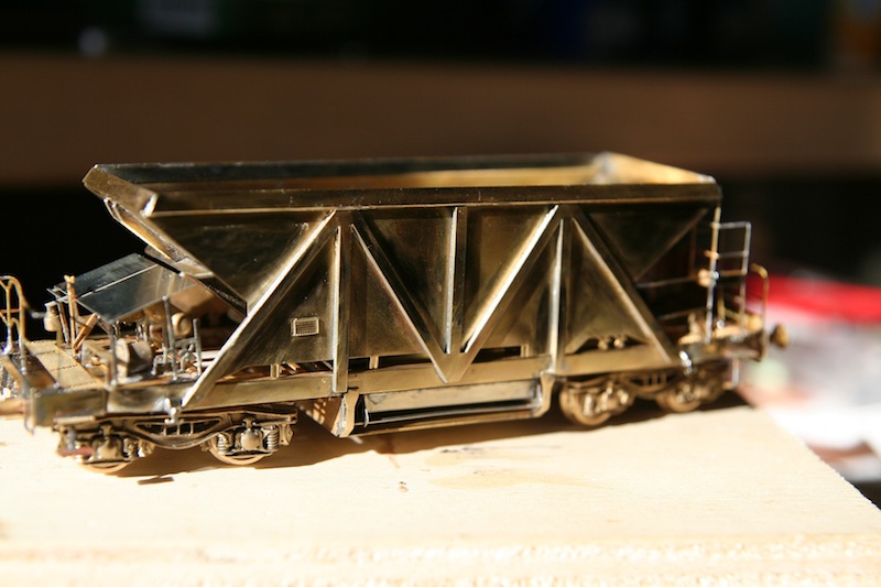

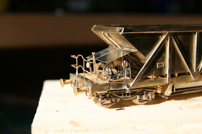

#17 Messaggio da lorelay49 »

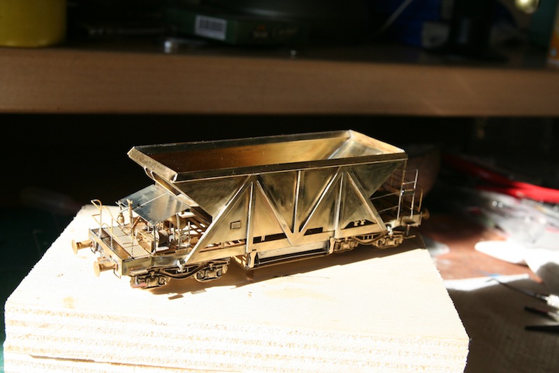

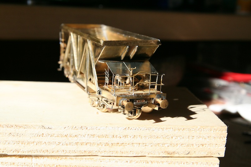

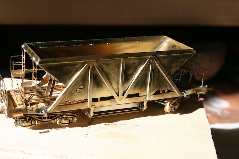

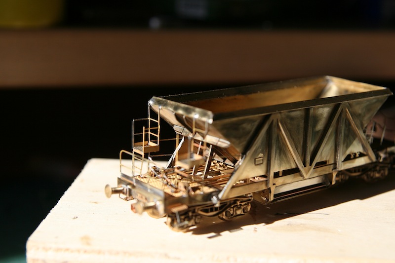

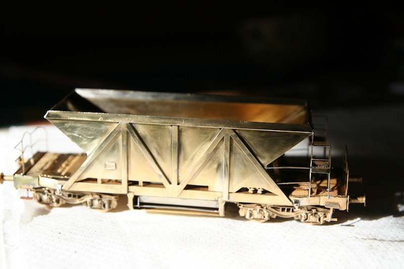

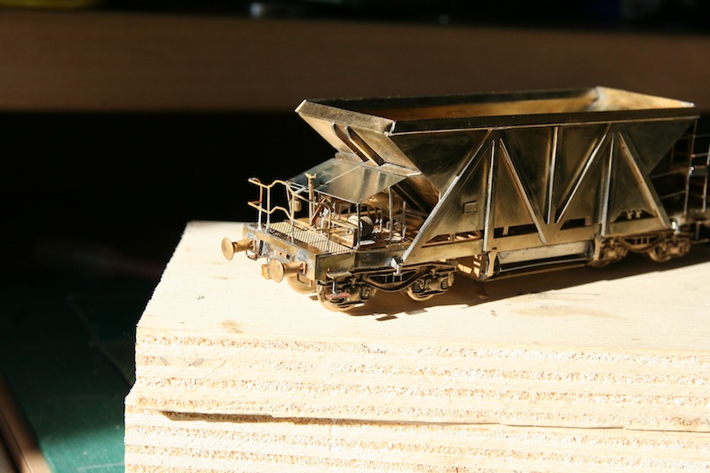

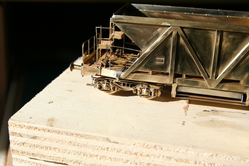

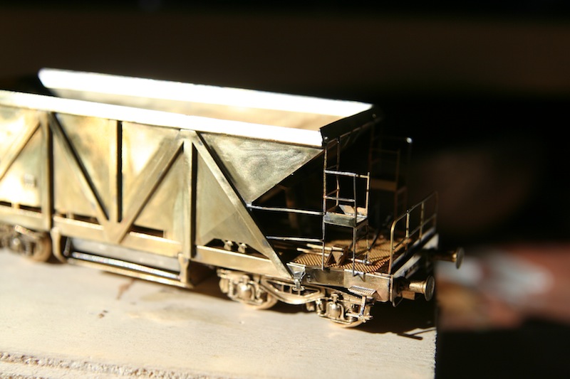

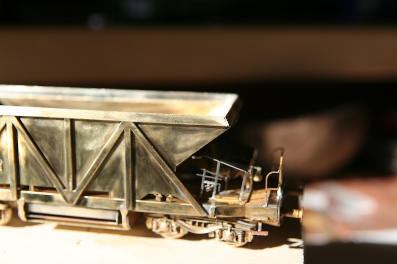

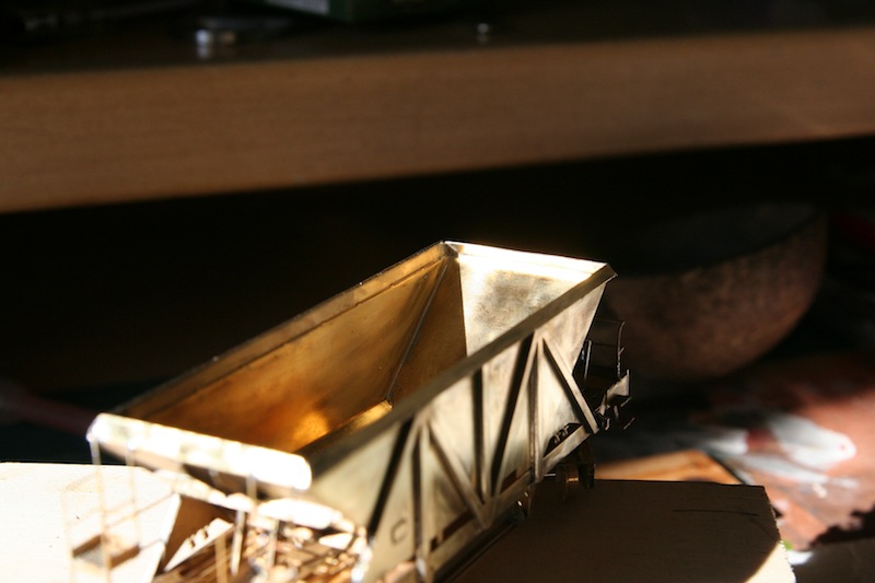

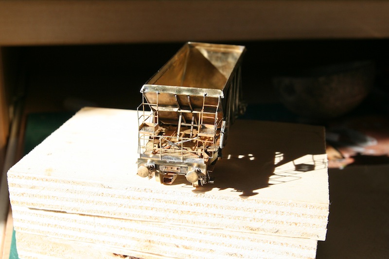

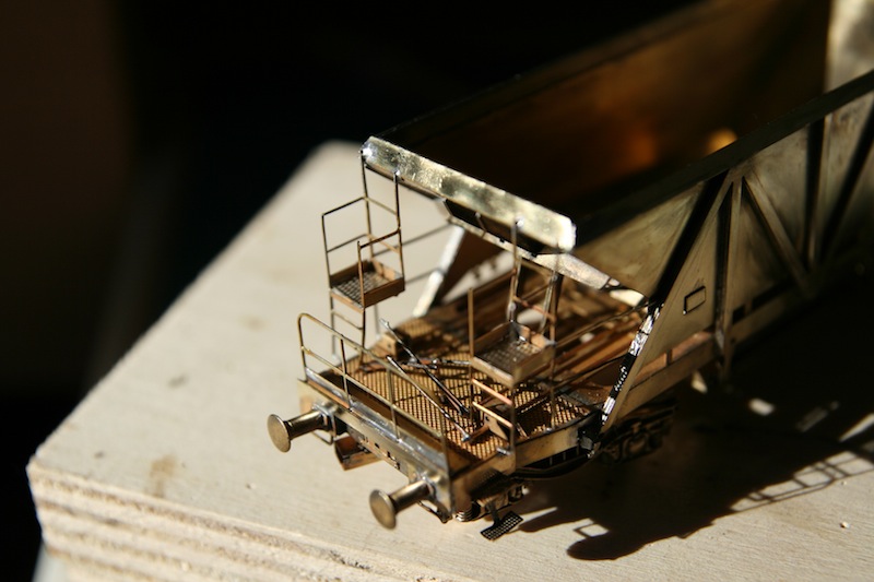

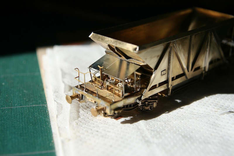

Bene amici, come promesso posto le foto del carro finito di montare; ora comincia il bello, mettere il primer, carteggiare, stuccare e poi finalmente verniciare il tutto ma bando alle ciancie e mettiamo un pò di foto:
86,44 KB
94,54 KB
87,22 KB
87,38 KB
93,97 KB
101,86 KB
107,12 KB
95,58 KB
95,46 KB
79,45 KB
129,74 KB
112,19 KB
126,43 KB
110,86 KB
119,23 KB
103,75 KB
102,38 KB
99,21 KB
Ecco, questo è quanto; con questo carro ho voluto sperimentare una tecnica tanto ammirata ma mai provata, quella della costruzione in metallo, il carro finito pesa 118g, è un bel peso ma è di una scorrevolezza impressionante; ora siccome l'appetito vien mangiando ho deciso che ne costruirò altri per formare un bel convoglio di almeno 5 carri, sicuramente i prossimi saranno migliori, ho imparato a mie spese (errori dovuti essenzialmente alla mancanza di chiare spiegazioni) quello che si deve evitare e quello che si deve montare per primo....... è il mio primo lavoro e adesso aspetto i commenti..... non sparatemi troppo, abbiate pietà per un principiante come me.
Ciao a tutti

Più che ottimo caro Giuliano, i miei complimenti, ora hai preso il virus..............
Fai scorta di bombolette di butano e viaaaaaaaa........
Per la verniciatura non avrai problemi, so come lavori :wink:
Ciaooo :cool:

Caro Giuliano non posso farti nessun appunto, primo perchè io certi lavori ancora me li sogno, secondo perchè mi sembra che problemi di spiegazioni o no il lavoro è molto bello!!!
Ora che hai spianato la strada, mi raccomando fa una lista dei passaggi da fare con le parti da preparare prima rispetto ad altre così potrai agevolare chi vorrà farsi attaccare questo contagiosissimo virus :razz: :razz: :razz:
Per me sei promosso a pieni voti!!!!!!

be Giuliano....se fossimo a scuola ti promuoverei a pieni voti! ti sei scelto un modello difficile e lo hai montato in modo perfetto! ottime le saldature e la pulizia del lavoro....complimentoni!!!!!!!!
