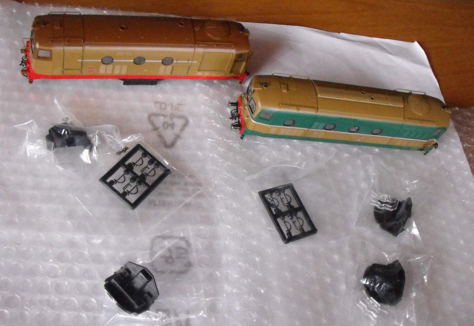

Nel titolo non ci stava ma in realtà il prezzo è MOLTO meno di 50 euro e si tratta di locomotive NUOVE (in realtà in parte non nuove) e con aggiuntivi da montare!.
Prima che prendiate paura, siamo nella perfetta legalità, non mi sono messo la maschera e non ho rotto una vetrina questa notte e non voglio indurVi a commettere un reato!
Segue

Continuo in un secondo messaggio perchè volevo creare un minimo di suspance e aspettativa.
In effetti ci credo anche io solo adesso che le ho davanti.
Mi sono appena arrivate direttamente dalla Hornby, perfettamente incartate e protette, consegnate in pochissimo da Bartolini.
Visto l'ottimo affare non vedevo l'ora di averne conferma per condividere con Voi questa stupefacente offerta.
Fino a fine marzo Hornby da la possibilità di acquistare i ricambi con lo sconto del 40%, basta farsi soci (cosa fattibile contestualmente) e raggiungendo 50 euro di spesa non si pagano le spese di spedizione. Questa promozione c'era stata anche a dicembre e lo scorso anno negli stessi periodi.
Cosa fare per prendere le due D341?
Ebbene basta ordinare le casse di ricambio articoli:
HS1330K CARROZZIA PER HR2003 € 25,00
HS1331K CARROZZIA PER HR2004 € 23,00
Gli articoli poi sono da scontare del 40% e quindi si spendono 28,80 euro in totale! Aggiungendo altri ricambi utili o acquistandone due serie non si pagano le spedizioni.
Notare l'errore CARROZZIA e non CARROZZERIA (testo copiato dal sito) da qui la difficoltà per trovarle. Ho fatto altre ricerche ma le altre carrozzerie di ricambio o non sono reperibili o costano 80 euro cadauna.
Se non volete perdere tempo per motorizzarle basta andare nell'altra discussione che ho aperto: "D342 H0 a basso prezzo". Prendere una 342, eliminare la carrozzeria e calzare la 341 sopra il telaio.
Dando un valore di 10 euro per una D342 Lima si sta nei 50 euro promessi.
Stranamente una delle due casse è sprovvista di respingenti (si possono fare in maniera molto economica partendo da un chiodino (farsi un giro in un fai da te e con pochi euro si comprano centinaia di "respingenti".
Chiaramente parlando di Rivarossi direi che mi sembra inutile andare a cercarne difetti e pregi (poi visto l' "elevato" costo d'acquisto).
Personalmente però direi che se il tipo di locomotiva non mi attirava particolarmente (mi sembrano un po' bruttine), visto il modello dal vero mi sono piaciute molto. Ben colorate, stampo molto rifinito e ricco di particolari.
Segnalo che su un pancone ci sono già gli aggiuntivi montati, però ce n'è un'altra busta da montare, poi sono presenti le cabine di guida a parte e le plastiche trasparenti per l'illuminazione dei fari.

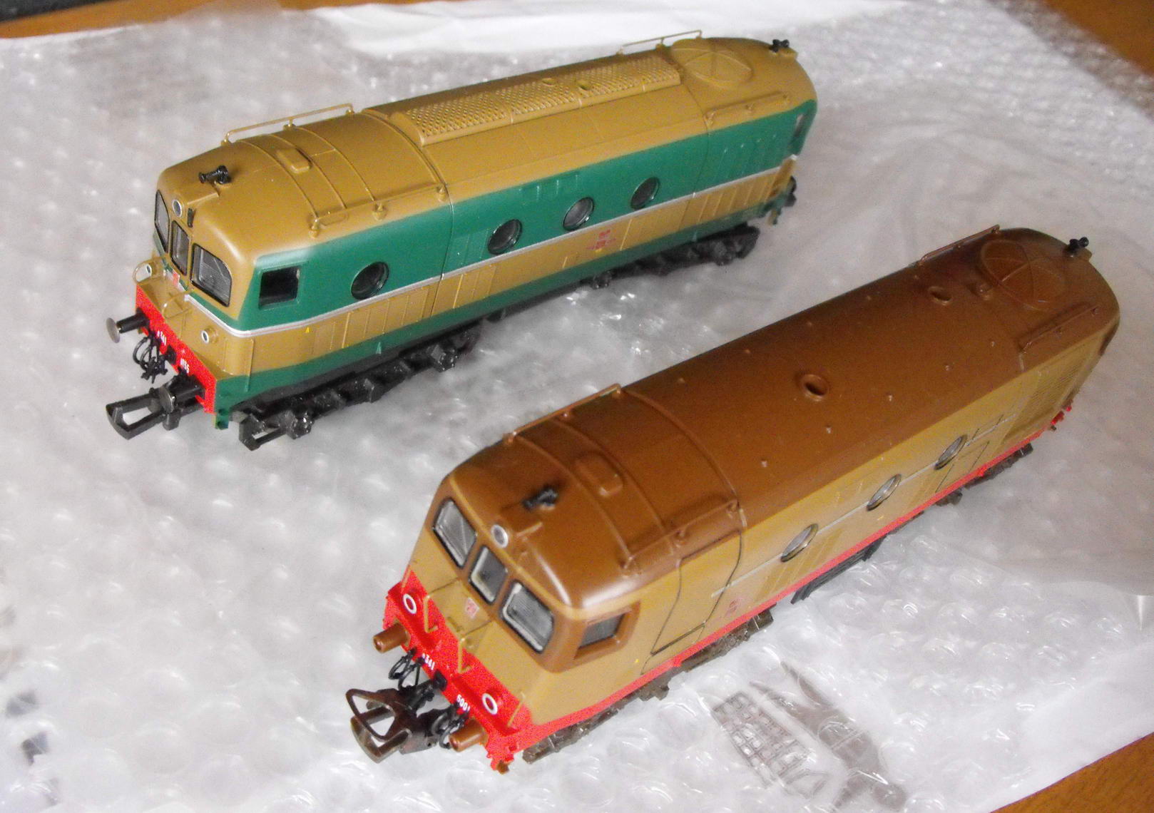

In una foto ho messo le carrozzerie così come arrivate da Hornby e nell'altra le ho poggiate sul telaio delle Lima precedentemente menzionato.
Buone D341 a tutti!
P.S. Io ne parlo solo qui, tra Voi che considero amici, non fatene troppa pubblicità, se no al prossimo ordine di ricambi non le trovo più, mi possono servire per raggiungere i citati 50 euro! Non mi dispiacerebbe comprarne altre due!
186,25 KB
Francesco

#4 Messaggio da francescocorti »
203,53 KB
