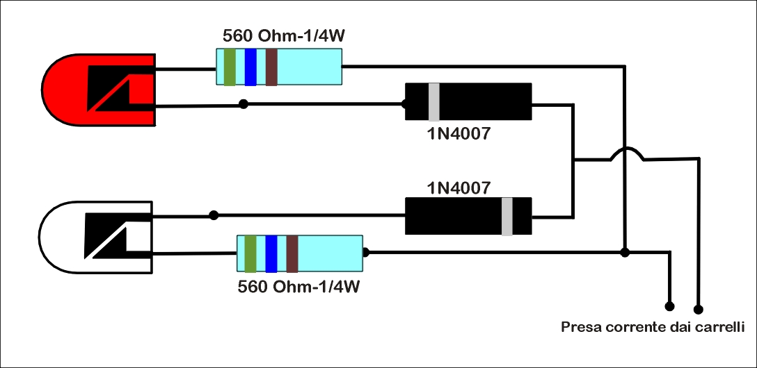

Eccomi con lo schema:
92,78 KB
E' molto semplice. devi mettere i 2 diodi in posizione corretta in quanto si creerebbe un "giro vizioso" nel motore. Questa anomalia farà spegere le luci e fermare la locomotiva.
Mi sono guardato i link che hai postato.
Un solo consiglio:
I led sarebbe bene fossero di tipo "a luce calda" e non ad "alta luminosità", altrimenti avresti un effetto "fari allo xenon".. Tutt'altro che realistico.
Inoltre, aggiungo. I led non sono lampadine, sono diodi luminosi, l'acronimo di led significa "Light emitting diode". Di conseguenza, mi viene la "pelle d'oca" quando leggo che mettono in vendita resistenze per alimentatre led a 12volts.
I led hanno bisogno di una resistenza corretta in base al'alimentazione ed alle caratteristiche interne dei semiconduttori che lo compongono.
La resistenza vuole calcolata in modo "quasi" esatto con la seguente formula: (V-Vl):I=R. Ove "V" è la tensione di alimentazione, "Vl" è la tensione massima sopportata dal led, "I" è la corrente ottimale di assorbimento ed "R" è la resistenza.
Nel nostro caso avremo 12V di tensione alimentazione, 5 volts tensione led, 0,015 Ampere di corrente ottimale.
Il calcolo sarà il seguente: (12-5):0,015= 466,66.
Dirai.. Quindi la resistenza da 470 Ohm è corretta. Sei sicuro che il led funzioni a 5 Volts? :wink:
Normalmente i led alimentati a 5 volts sono di tipo "Bianco"-"Blu"-I.R"-"U.V.A."
tutti gli altri sono alimentati a 3 Volts. Ma bisogna sempre fare riferimento ai datasheet del costruttore.
Ecco perchè consigli una resistenza da 560. Ridurrà leggermente la luminosità, portando l'assorbimento a 0,013 Ampere (ricordando che va bene da 0,012 a 0,018) e sarà corretta anche per il led rosso (con assorbimento da 0,016 ampere).
Tutto questo per alimentare un solo led. Se i led sono 2 in serie il calcolo si complica:
[V-(Vl+Vl)]:I=R
Scusa la lungaggine. Ma certe cose vanno spiegate in modo corretto.

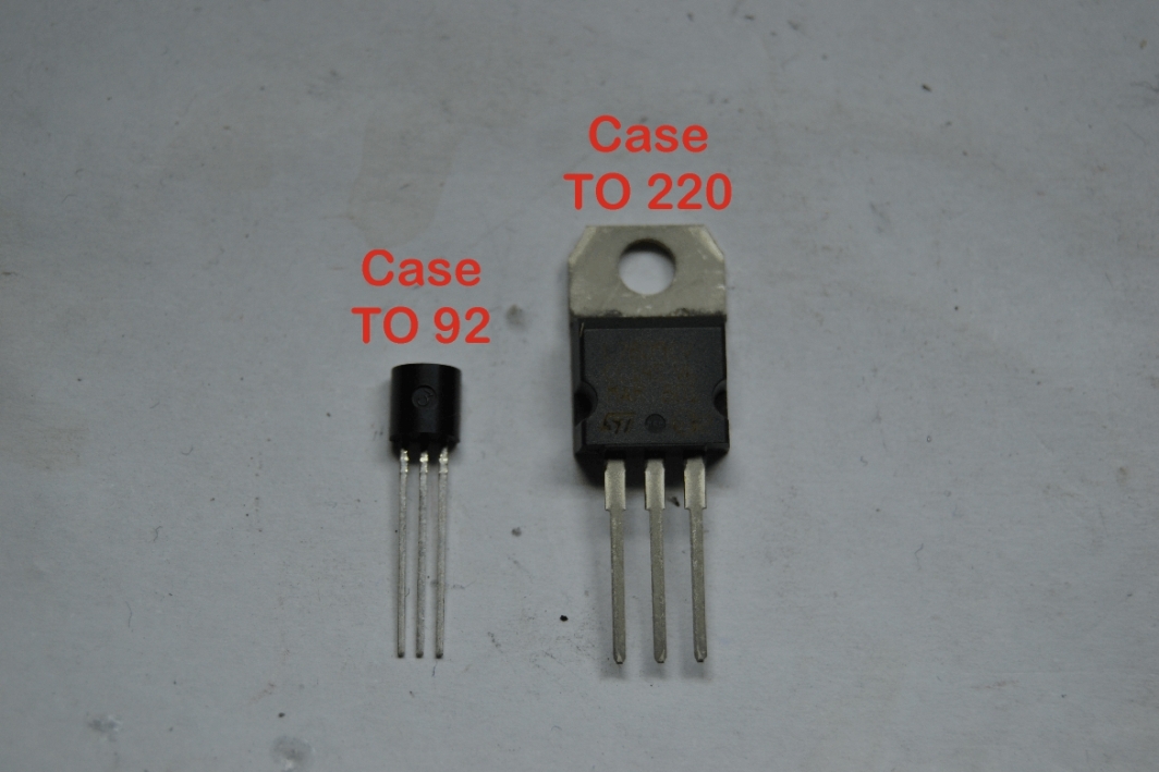

Verissimo Rolando. Considerando che lo si può appoggiare alla zavorra, in modo che venga compensata la mancanza di dissipazione dalla scambio termico. Se vi sono 12 Volts in ingresso ha ben 7 volts da dissipare.
Però il "case TO-92" è 6 volte più piccolo :wink:
Questa una foto di confronto fra i 2 formati (sono dei 7809 ma è la stessa cosa)

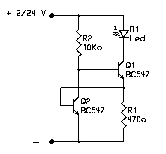

Può essere interessante anche questo circuito, trovato in rete, che mantiene i 2 volt costanti da 2 a 24 volt. Io non l'ho provato.
24,87 KB
Ciao Walter

P.S. Walter: Interessante il circuito. Non proverò a costruirlo in quanto il mio plastico è in DCC. Ma lo terrò in considerazione per altre applicazioni :wink:
