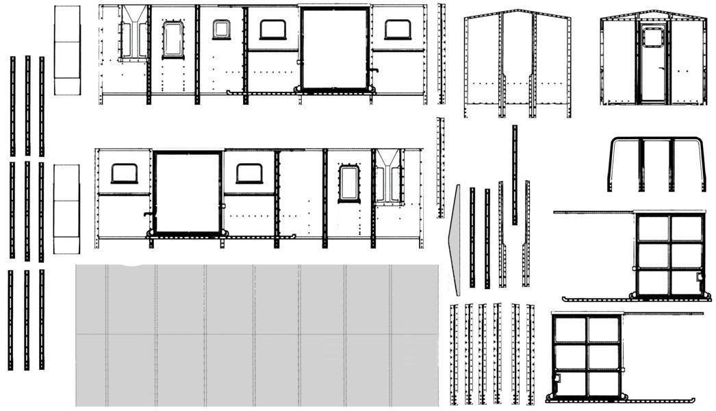

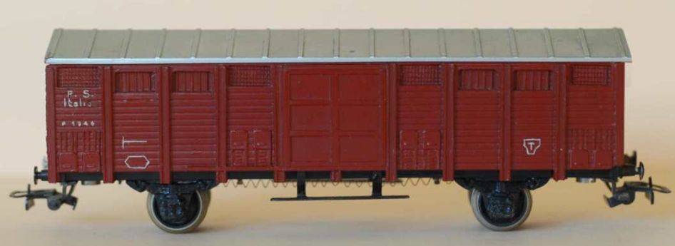

Ciao, quindi tu vorresti realizzare questo:
21,58 KB
Partendo da questo?
35,25 KB

Ebbene sì, ma non partendo da carri montati, né tanto meno da quello che mi sembra un F a passo lungo e per di più a foderine in legno.
Stavo pensando ai carri di TTM.

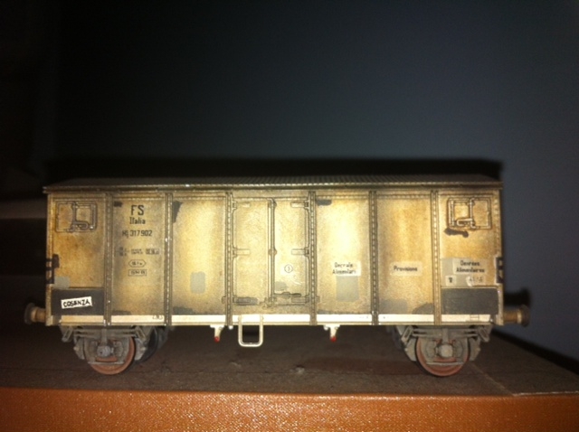

Per ora ho realizzato questo con quelli di TTM..ma avendone altri 5 in scatola credo che ci proverò anche io vediamo che esce fuori[8]
