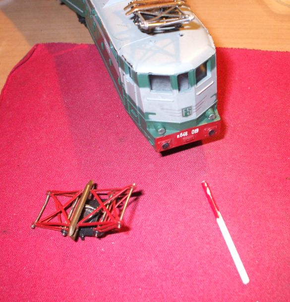

Quella che vedete è l'ultima delle mie imprese di un restauro a cui sto lavorando. Si tratta di una Rivarossi E646019 classe 1965 e su cui il precedente proprietario ha infierito piuttosto pesantemente (e non vi mostro l'interno) ed a cui adesso vorrei rifare i portarespingenti.
Così stavo pensando di usare un bastoncino di plastica del cotton fiocc che, di diametro esattamente uguale e con un foro adtto al respingente originale, aspetta solo essere colorato del rosso giusto e poi di essere incollato a dovere, ma qui sorge il dubbio: Attack o non Attack?
Lo chiedo anche perché in altri siti mi veniva sconsigliato ma poi nelle foto dei loro lavori, vicino al risultato s'intravvedeva a volte una boccetta di Attack ritratta e quindi non ho mai capito se mi dicevan fischi per fiaschi o che cosa.
- E' vero che il normale Attack al gelo si stacca?
- E' vero che, seppur attaccando benissimo ha il difetto di rovinare la consisitenza della plastica e dopo qualche periodo questa si sbriciola?
- Eventualmente quale altra colla ha la stessa velocità di fissaggio ed è più adatta?
Bye
