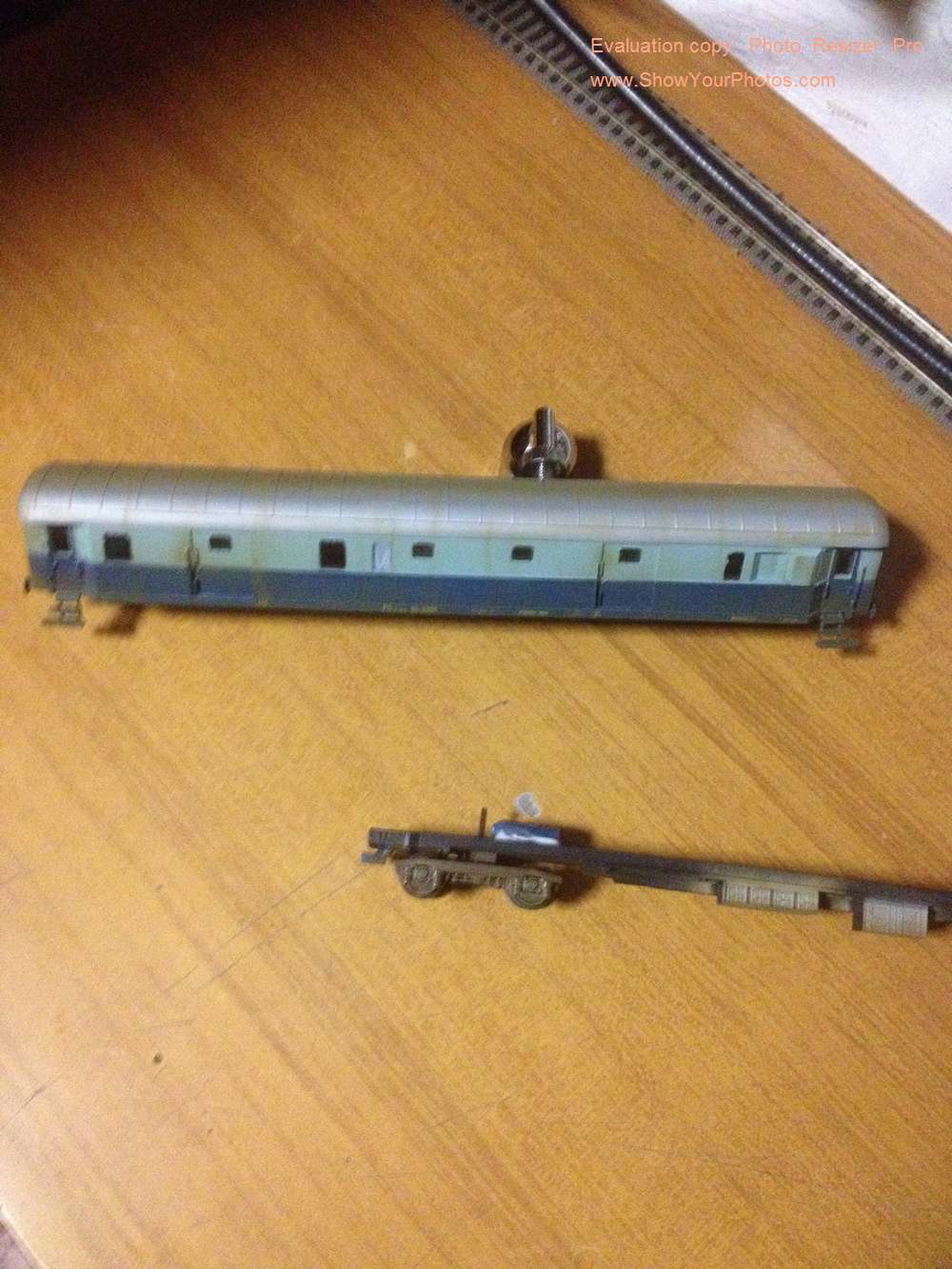

quasi un anno fa su una nota piattaforma di compravendita di aste online sono riuscito a prendere un bagagliaio su base Laser per il treno azzurro..personalmente posseggo il treno completo più 2 numerazioni delle E646 che lo trainavano ma il bagagliaio era l'unico pezzo mancante..dopo alcuni insuccessi su altre aste sono riuscito a vincerne uno ma in condizioni non ben presentabili,con molte colate di colla cianoacrilica,ditate,e alcune macchie di tentativi di coprire con un blu assurdo questi danni d'altronde per pochi euro non si poteva certo aspettarsi un modello lindo e perfetto,visto che la quotazione tipo di questo bagagliaio varia dai 90 ai 110euro in perfette condizioni e con aggiuntivi completi..arrivato il modello a casa la prima sensazione è stato proprio quello del restauro completo e fortunatamente il modello non presentava danni sulle varie marcature ma il problema era quello di trovare la giusta tinta per la riverniciatura e con facilità ho trovato le due tinte che realizza la Puravest ma sfortunatamente il colore dopo alcune piccole prove,non aveva compatibilità col modello Laser..

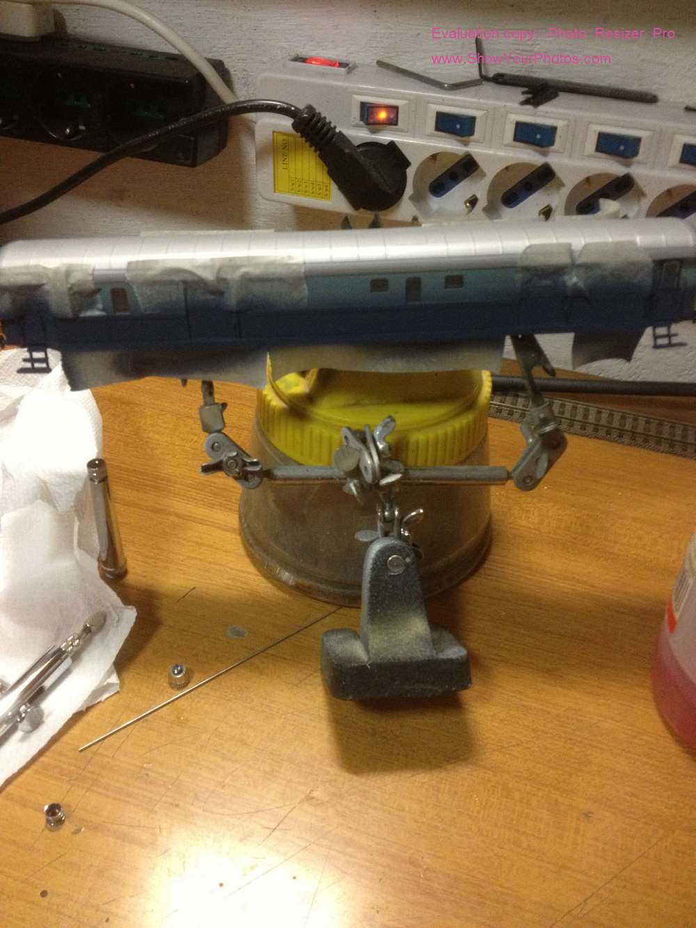

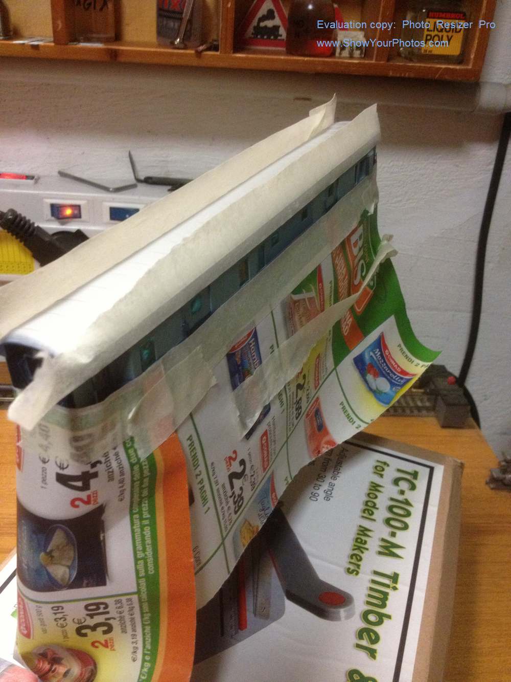

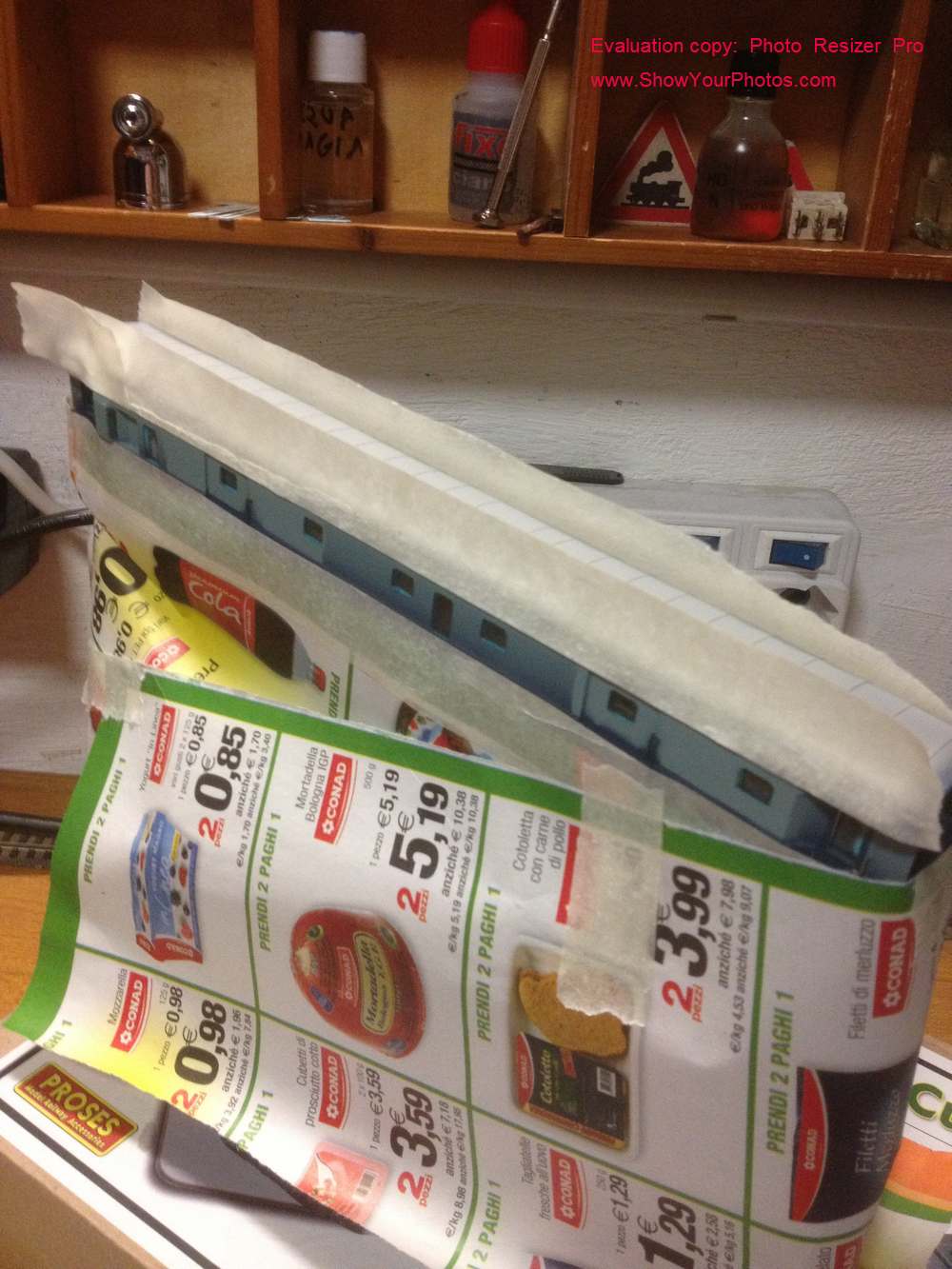

A questo punto come ridare una presentabilità a questo modello si stava allontanando e l'idea mi stava portando ad abbandonare il progetto ma pensai proprio di contattare la ditta Puravest per vedere se era possibile risolvere il problema delle tinte..con grande interesse il proprietario Dr.Toffano mi chiese di inviargli il modello per poter trovare la soluzione e cosi feci..dopo alcuni mesi mi ricontattò dicendomi che le tinte erano perfette ed in poco tempo mi inviò il tutto..questa mattina,anche se il tempo troppo umido non prometteva una giornata adatta per effettuare verniciature,ho areato il laboratorio con un ventilatore e ho effettuato alcune mani del "blu oltremare" mascherando le parti con marcature ed utilizzando una pressione sull'aerografo molto bassa,prima delle mani di colore ho comunque pulito con un cottonfioc intriso di alcool denaturato le varie macchie e con un po di carta abrasiva molto fine ho cercato quanto meno di togliere quegli orrendi rilievi che un pennello aveva lasciato fatte dal vecchio proprietario..
con un po di pazienza aspetterò il tempo buono per dare la seconda tinta "l'azzurro anice" e fare una mascheratura più totale ma da come ho potuto vedere in mattinata sembrerebbe che la cosa sia fattibile..
zio211 :smile:
Ecco le foto durante le prime fasi di verniciuatura:
125,88 KB
123,05 KB
111,16 KB

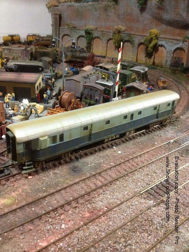

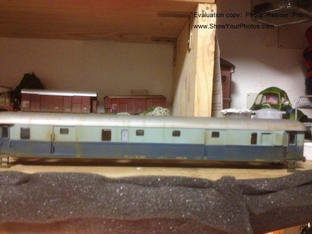

qui sotto sono presenti le ultimissime foto del bagagliaio con la verniciatura completata e con un finitura di un leggero invecchiamento con un castano chiaro della Ditta Puravest dopodiche è stata data una mano di trasparente opaco dato sempre ad aerografo..l'ultima foto sarà del modello rimontato e operativo per il plastico che inserirò appena possibile.
Con l'occasione vorrei ringraziare il Dott.Lorenzo Toffano e tutta la sua prestigiosa Ditta,la Puravest di Valtravaglia (VA) che mi ha permesso la realizzazione della verniciatura coi giusti colori e del restauro di questo bel modello riproducendo in maniera egregia e professionale le due giuste tinte del Treno Azzurro.

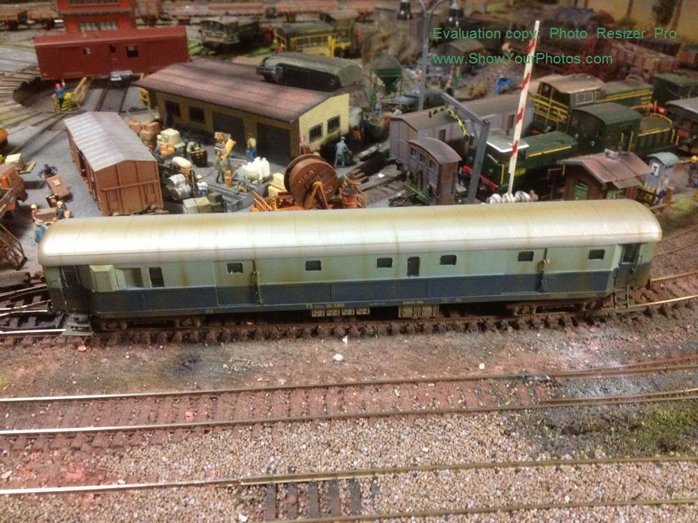

direi che il modello è finito..dopo l'accurato montaggio della cassa sul telaio per mezzo di vitarelle ho fatto un giro di prova sul plastico e il modello gira perfettamente.Ecco la foto del bagagliaio in una corsa prova con un insolito convoglio formato da la D342-4008 in testa,bagagliaio di tipo Du,il nostro bagagliaio per il treno azzurro,la curiosa"cinquantaporte"a 3 assi,centoporte a carrelli e corbellini a 2 assi.
saluti e alla prossima!
zio211
213,39 KB

ecco altre 2 foto..qui si vede il bagagliaio in sosta appositamente per la foto su un binario di raccordo:
171,69 KB
153,93 KB
