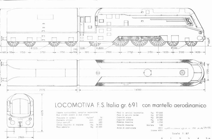

Sergio, ti ho trovato questo:
però è un po' piccolino...
grande Mario!! io ho cercato un'ora in rete e nulla!!!! da qui dovrei riuscire a trovare un pò di misure! grazie!! :grin: :grin: :grin:

esatto. il disegno che ti ho postato io arriva da li... adesso verifico se c'è una versione più grande.
Re: FS 691 carenata scala H0
#13 Messaggio da marioscd »
Sergio, se mi fai avere la tua mail ti mando il file originale.

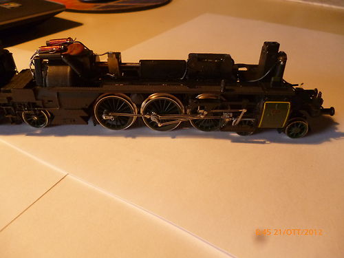

ciao amici, ho comprato oggi su eBay questo telaio/cassa con ruote cod. Rivarossi S 3/6 3651 rodiggio 2-3-1 che secondo me andrebbe bene per fare la partenza della 691 carenata...che ne dite? :wink: :smile: :smile:
11,86 KB
la foto è quel che è ma appena arriva aggiorno!!!
#22 Messaggio da marioscd »
in effetti si vede pochino...!

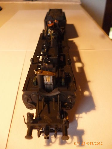

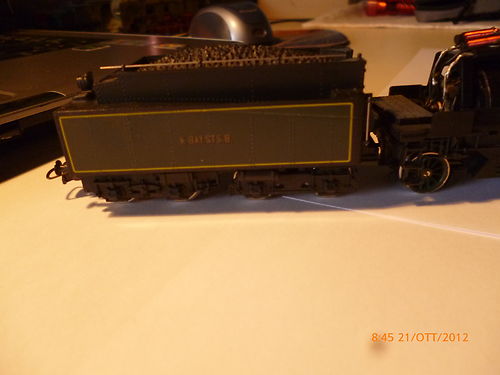

forse queste sono un pochino meglio...è che se le ingrandisco sgranano troppo...
#24 Messaggio da marioscd »
la cosa importante è se passo e diametro delle ruote è compatibile con la Gr691. Il resto, disposizione dei cilindri, telaio, tender, è tutto carenato e non si vede! Al limite puoi procurarti dei carrelli del tender più corretti come ricambi dalla Hornby (i ricambi della Gr740 vanno bene) se questi sono troppo diversi dei veri.
Buon lavoro!
Buon lavoro!
grazie Mario..in effetti l'ho comprata un pò a naso, per non dire altro, ma l'ho pagata pochissimo quindi se non per la 691 al limite la userò per qualcos'altro...grazie :smile: :smile: :smile:
