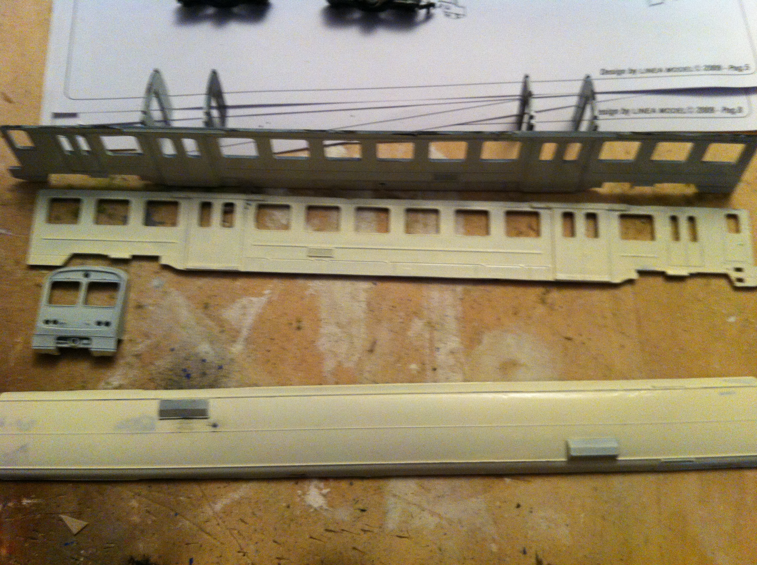

alla fiera di Novegro settimana scorsa, non ho potuto esimermi dal comprare qualcosa...la scelta è caduta sulla Ale 582 in kit da Safer con motorizzazione e fotoincisioni da Lineamodel...

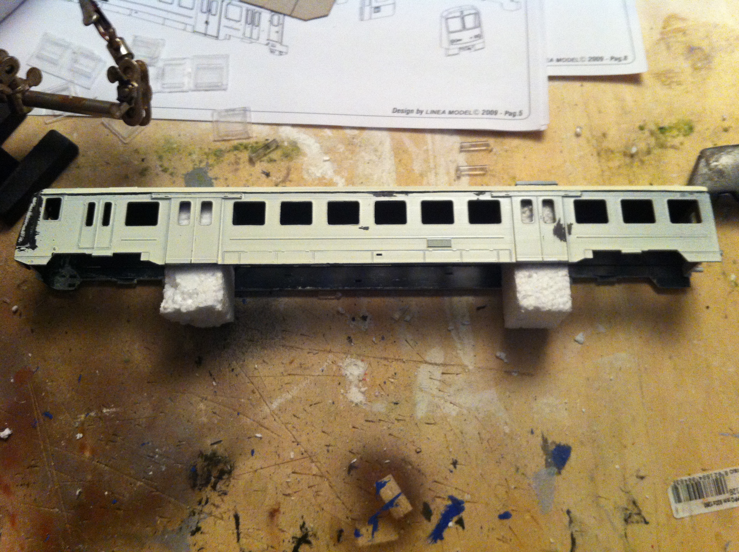

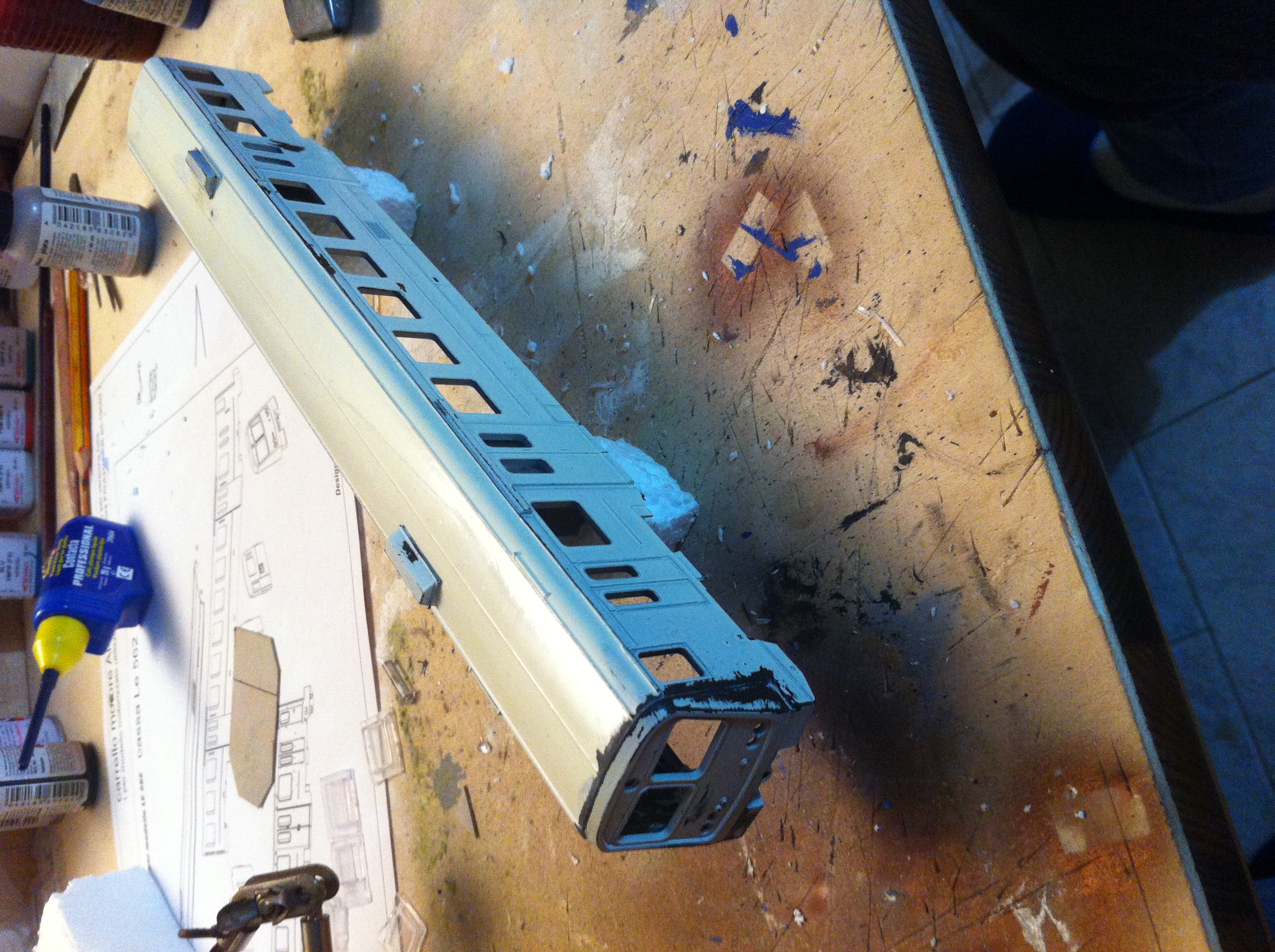

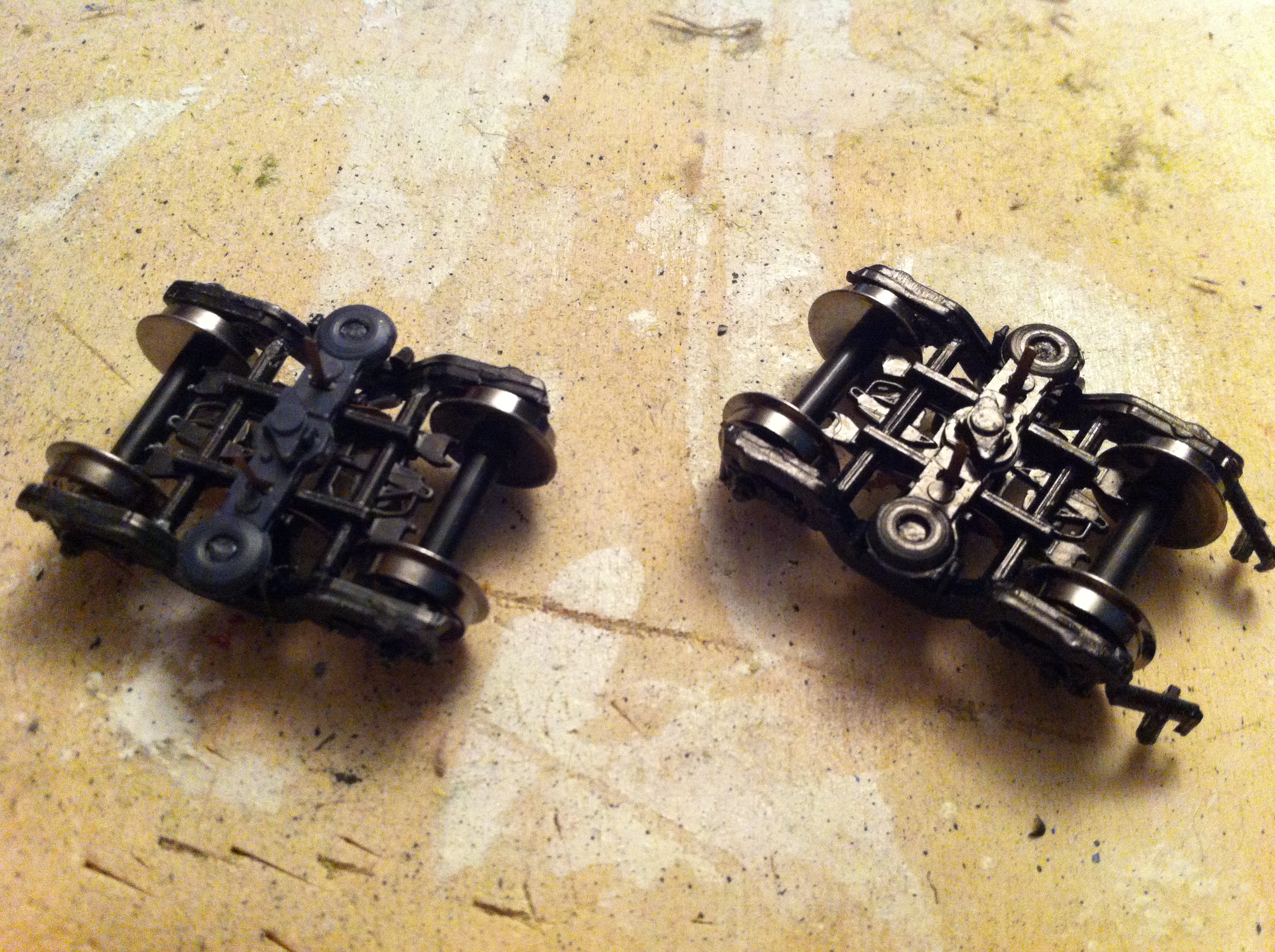

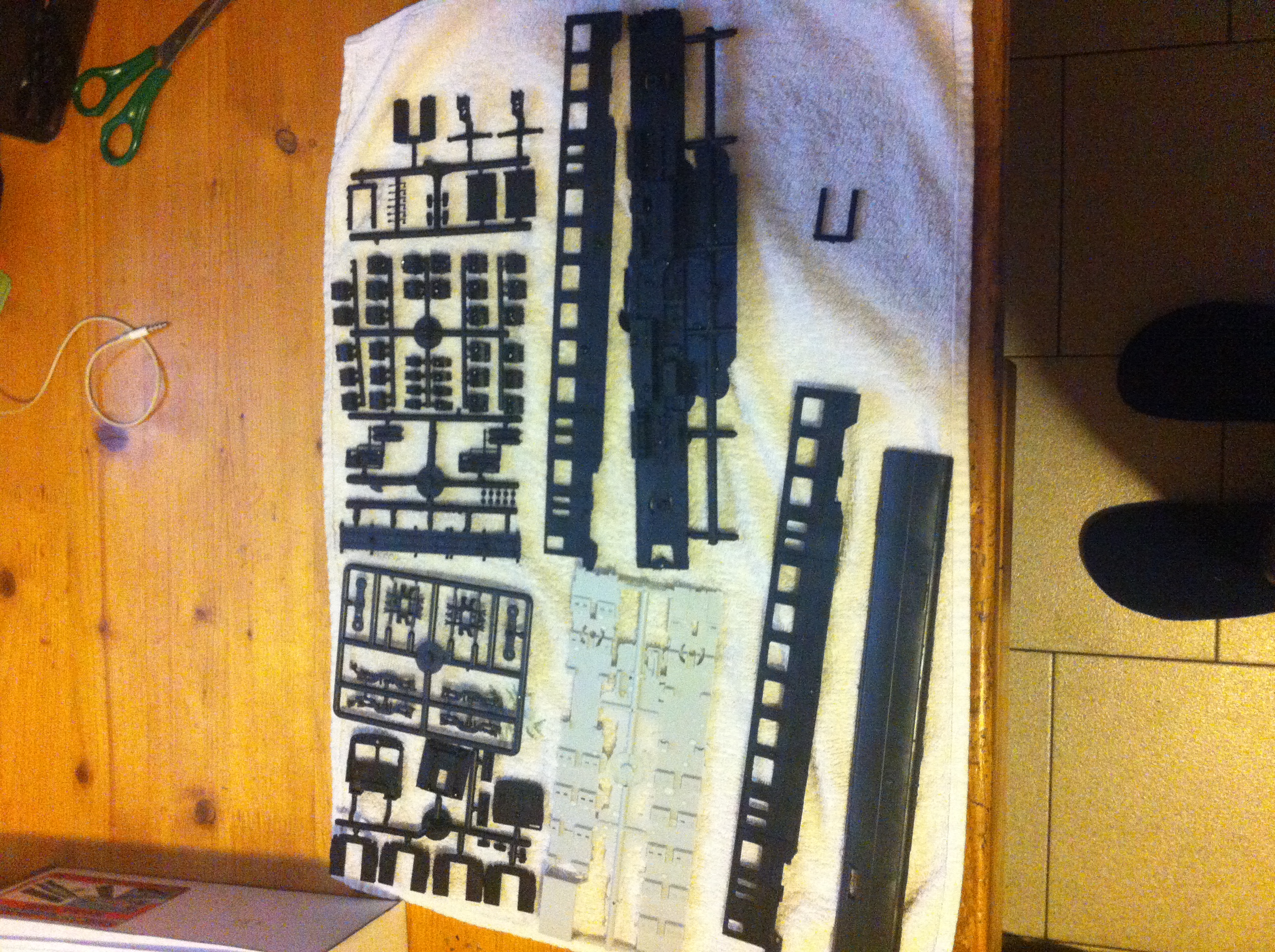

In settimana è cominciato il montaggio della rimorchiata Le 562...
Dopo aver lavato attentamente i pezzi (veramente tanti....), ho dato una mano di primer bianco su tutti i pezzi della carrozzeria. Poi ho montato e ricolorato (accidentalmente è finito un pò di primer sopra....) i carrelli. Per quanto riguarda la scocca, ho inziato coll'incollare le 4 centine su un lato, seguite dal tetto e dal frontale. Infine ho incollato l'altra fiancata, per poi rifinire il tutto con carta vetrata a grana fina.
Ora devo trovare il tempo per andare a prendere un aerografo nuovo (il mio vecchio si è rotto...[:(!][:(!]) e delle barre filettate da 1mm o simili per fissare i carrelli, le viti che sono comprese nel kit non mi convincono affatto....
Critiche e suggerimenti molto ben accetti.....
Di seguito le foto che mostrano il progresso...

Le tracce nere sulla scocca non è stucco, ma la plastica con cui è fatto il kit, il primer è venuto via quando ho scartavetrato (se vedi le foto del lavaggio, la plastica è nera...), le giunture sono venute molto bene e, almeno per questa, non servirà stucco...

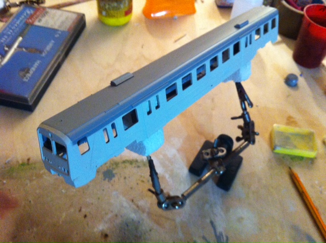

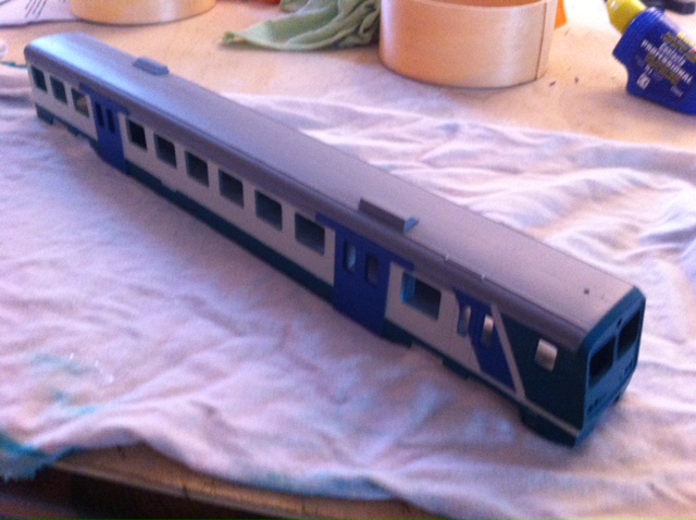

Finalmente ecco un avanzamento..
é iniziata la verniciatura, prima sono state due mani di bianco-grigio fs, e poi dopo la mascheratura, il tetto (sempre in duplice mano) in grigio polvere. In questo caso l'immagine dirà molto di più della spiegazione. A presto con altre foto....
134,28 KB
Giacomo Saccani

#21 Messaggio da jack94 »
La verniciatura è quasi terminata, manca solo il baffo rosso e le strisce blu sui lati (più qualche rifinitura). Le strisce blu sarebbero in decalcomania, ma ho paura che non venga uniforme con il resto, quindi preferisco aerografarle. Poi passerò all'installazione della parte elettrica (già preparata).
Grazie a tutti per i complimenti.
115,33 KB
Alla fine di tutto cercherò di fare anche delle foto decenti, queste sono tutte del work in progress..
Giacomo Saccani

jack94
Messaggi: 209
Città: San Genesio ed Uniti
Re: Ale 582 Lineamodel in scala H0
#24 Messaggio da jack94 »

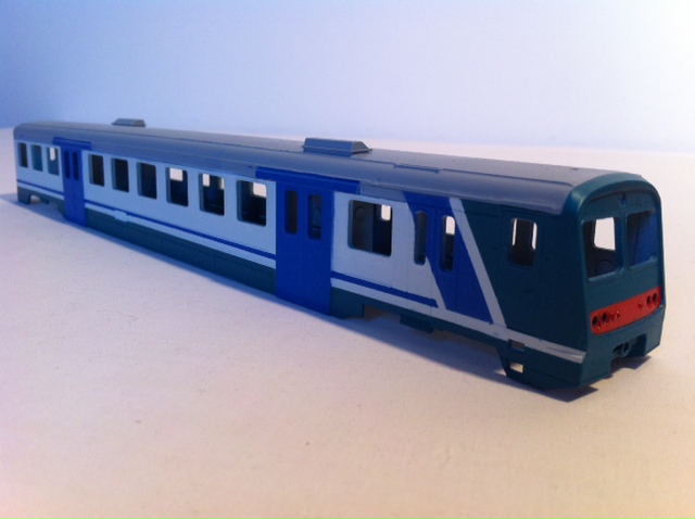

Ecco le ultime immagini, ora la verniciatura è finita e già ritoccata, ora mi accingo a inserire il circuito d'illuminazione interna e le luci frontali.
82,06 KB
Ora un pò di note sulla verniciatura: ho usato un aerografo Olympos con ugello da 0.2, vernici fs puravest, che mi hanno impressionato molto positivamente, diluite 100:100 (ma in realtà un pò ad occhio....) con il diluente sempre puravest. I colori li ho dati nel seguente ordine: bianco (fiancate), grigio (tetto), verde (musetto), blu (porte), rosso (baffo) ed infine le strisce blu sulle fiancate. Per terminare e ritoccare rigorosamente a pennello. Per eseguire le righe nette mi sono avvalso del comunissimo scotch trasparente, lo scotch di carta mi dava linee irregolari e sfumate e toglieva la vernice su cui si attaccava, e la superficie era troppo irregolare per usare il nastro apposito, che si continuava a staccare. Per poter usare lo scotch trasparente l'unico accorgimento da prendere è quello di "togliere" un poco di colla, attaccandolo e staccandolo un paio di volte sul tavolo, così è sufficientemente appiccicoso da restare attaccato, ma non abbastanza per staccare la vernice sottostante.
Se avete domande non esitate a chiedere.
Alla prossima
Giacomo Saccani
