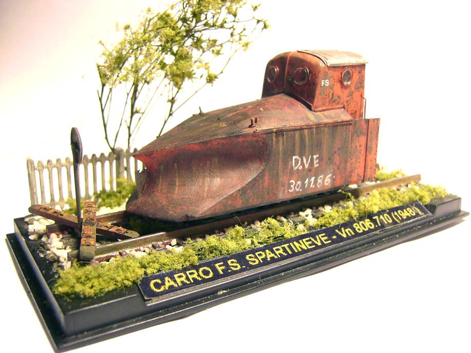

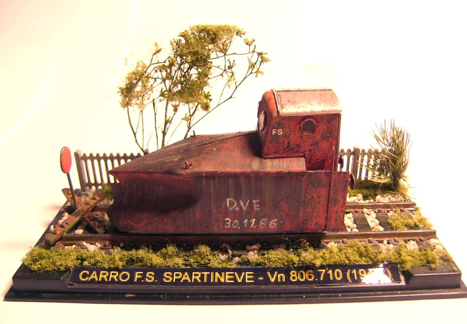

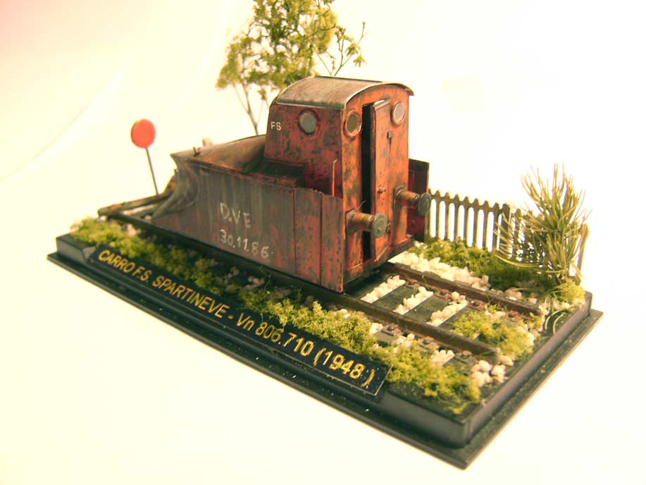

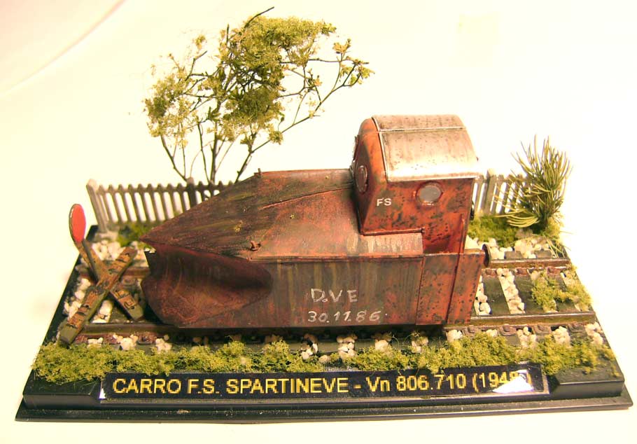

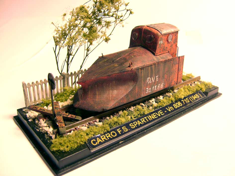

- Vorrei presentarvi questo mio lavoretto, realizzato circa una decina di anni fà ; il veicolo in questione era negli anni "80" accantonato nella stazione di Belluno, anzi erano due e mi capitò di sfuggita di osservarli , molto arrugginiti , mi venne l'dea di crearne uno e fortunatamente ne trovai buoni disegni quotati . Non sono molto difficili da realizzare ed ho usato lamierino di ottone per la cabina, mentre il restante è in blocchetto di plexiglass, ottimo materiale, che mi ha permesso di essere sagomato nelle difficili curvature del vomere , di cui mi sono servito anche di dime varie per un corretto profilo .
Questi carri venivano spinti solitamente da una 740 , quindi erano privi di motore e sembra che fortunatamente uno di questi esemplari è stato restaurato e conservato , se non erro , a Vicenza:

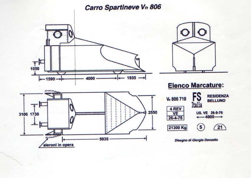

Allego anche i disegni , se qualcuno ha voglia di provare a farlo, magari in scala TT :wink: potrà ottenere un mezzo molto insolito e simpatico da inserire nel proprio plastico, ovviamente con ambientazione di montagna . Si fa in poco tempo...pensateci .
Ciao a tutti :cool:

Bravissimo Andrea,
oltre alla bellezza del carro, mi colpisce la colorazione che lo fa sembrare reale.
In particolare l'effetto della ruggine e ti chiedo come lo hai colorato.
Immagino che il vomere sia la parte più difficile da realizzare, qualche suggerimeno?

Bravissimo Andrea,
- Ciao Andrea ; la colorazione non è stata difficile, dopo averlo dipinto ad aerografo a smalti opachi Humbrol, ho usato china colorata per farne le chiazze e striature ed anche matite colorate , confrontando con la foto trovata nel numero dei " i Treni N° 133 che ne illustra i due esemplari ; i vomeri li ho realizzati partendo da un bloccchetto unico, creando prima una dima in lamierino di alluminio secondo disegni per i profili lateralil e ne ho tracciato il disegno sulle facciate , poi poi con una grossa lima tonda ho iniziato a sagomarne le cocavità , prima di profilo frontale , poi lateralmente , controllandone la perfetta centratura. Terminata questa operazione, ne ho foderato le pareti con fine plasticard . Il frontale della cabina è in plexiglass , se non ricordo male , da 4 mm , mentre le pareti sono in lamierino di alluminio .
Grazie :smile:

Bellisimo Andrea!!!!! Complimenti vivissimi per la realizzazione, come al solito una realizzazione di pregio e non comune..... :cool:
Da poco ho riscoperto anche io gli inchiostri di china, diluiti con alcool sono ottimi per le macchie a slavatura e come base, non si tolgono con le lavature anche se fatte direttamente con acqua o solventi per gli smalti tipo Humbrol..... :wink: :grin:

- Grazie Carlo e Giuseppe , è vero non ho specificato la scala , è in HO .
Mi trovo benissimo anche con le matite colorate , tecnica che meriterebbe di essere presa più in considerazione, specialmente per gli edifici, spesso si ottengono sfumature particolari, interessanti , a patto di acquistarne di ottima qualità , specialmente per le matite bianche , sempre necessarie, ne ho presa una per es. della Caran d'Ache Prismalo 999. 001 veramente ottima , alcuni tipi sono Watercolour da usarsi anche assieme ad acqua .

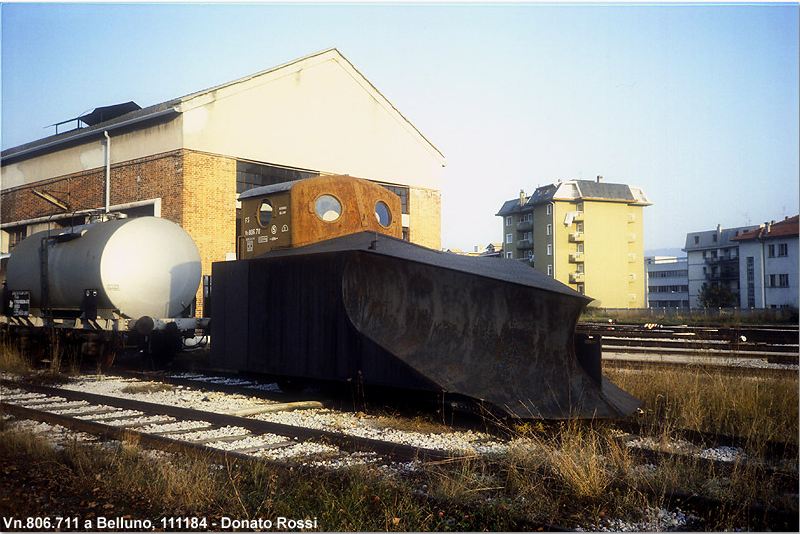

Molto bello Andrea, ecco qui una foto del VN vero che ho trovato in rete. L'autore è riportato nella foto stessa

non c'è paragone.... è più bello il modello di Andrea (non scherzo..) questo è troppo cupo! :geek:
