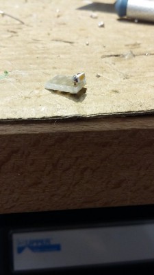

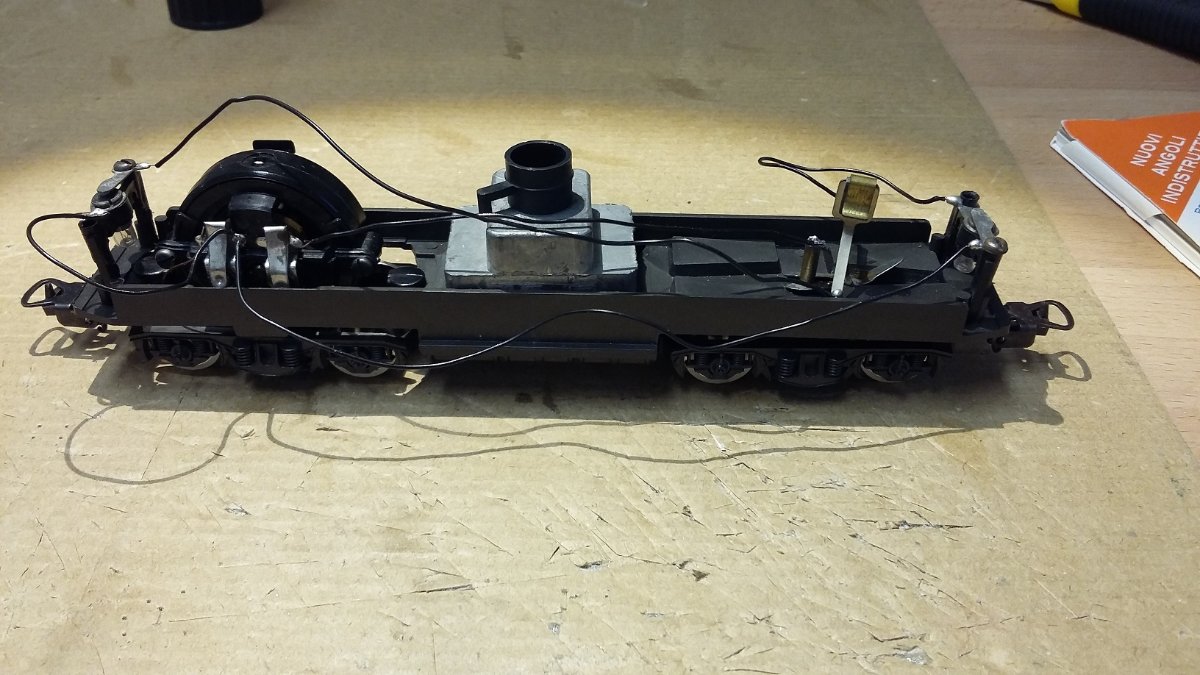

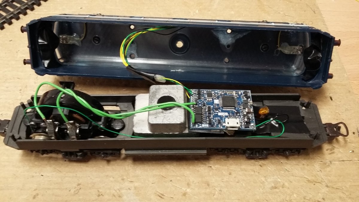

Ecco qui la nostra seconda elaborazione: una Lima 444.001 motore G (qualcuno ha idea di che anno potrebbe essere?)

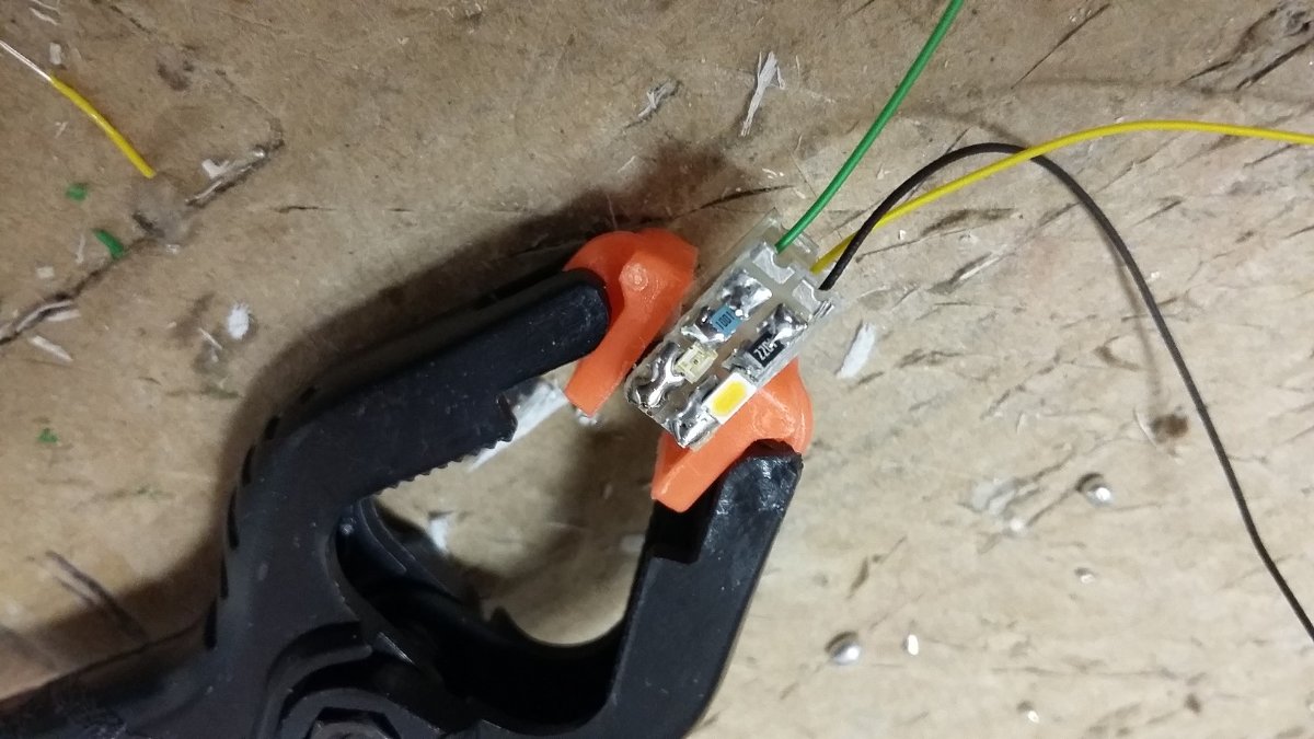

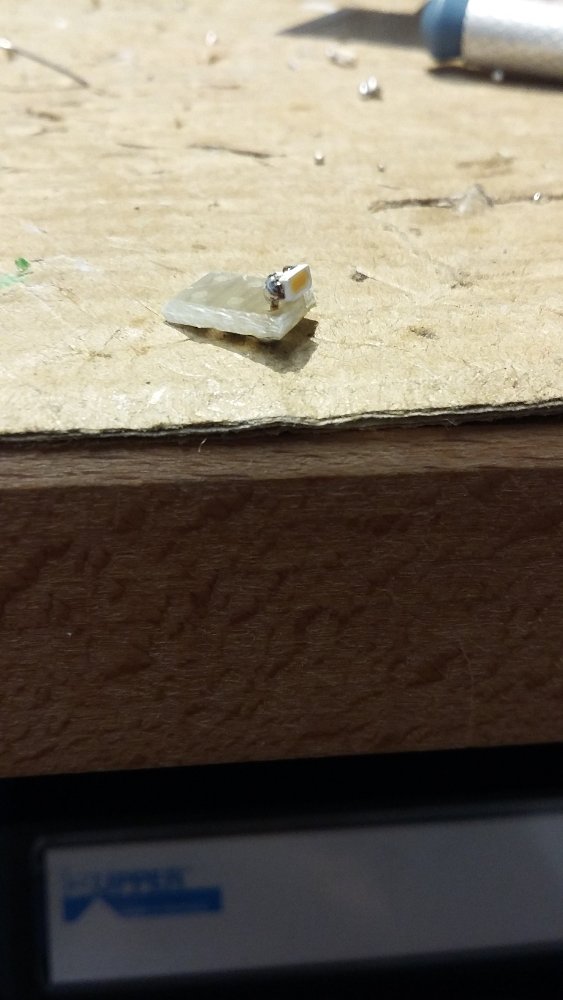

Dopo un intervento di pulizia motore, ho tolto le lampadine e aggiunto le luci bianche/rosse a led che cambiano colore con il senso di marcia e aggiunto una luce sopra la cabina. Il tutto montato direttamente sulla cassa.

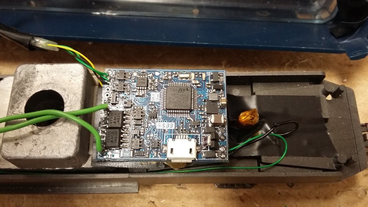

La locomotiva è pilotata dal decoder DCC progettato e realizzato in casa (sempre per una questione di costi e per passione).
L'originale:

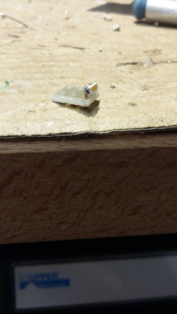

Base per le luci a Led bianche/rosse:

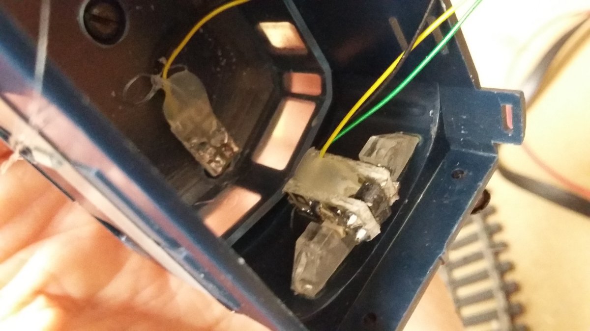

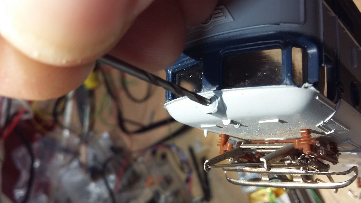

Base per faro sopra cabina e realizzazione foro sulla cassa.
incollaggio interno:
Il decoder montato:
Collegamento dei cavi luci della cass al decoder con strip passo 1,27 (ho usato un connettore per poter separare cassa e base della locomotiva)

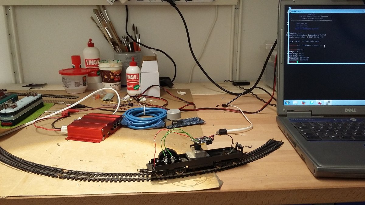

Primo test del sistema DCC: controller a display + centralina (quella rossa) + decoder
farò qualche video della Loco in marcia sul nostro tracciato provvisorio!
