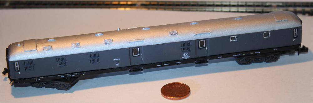

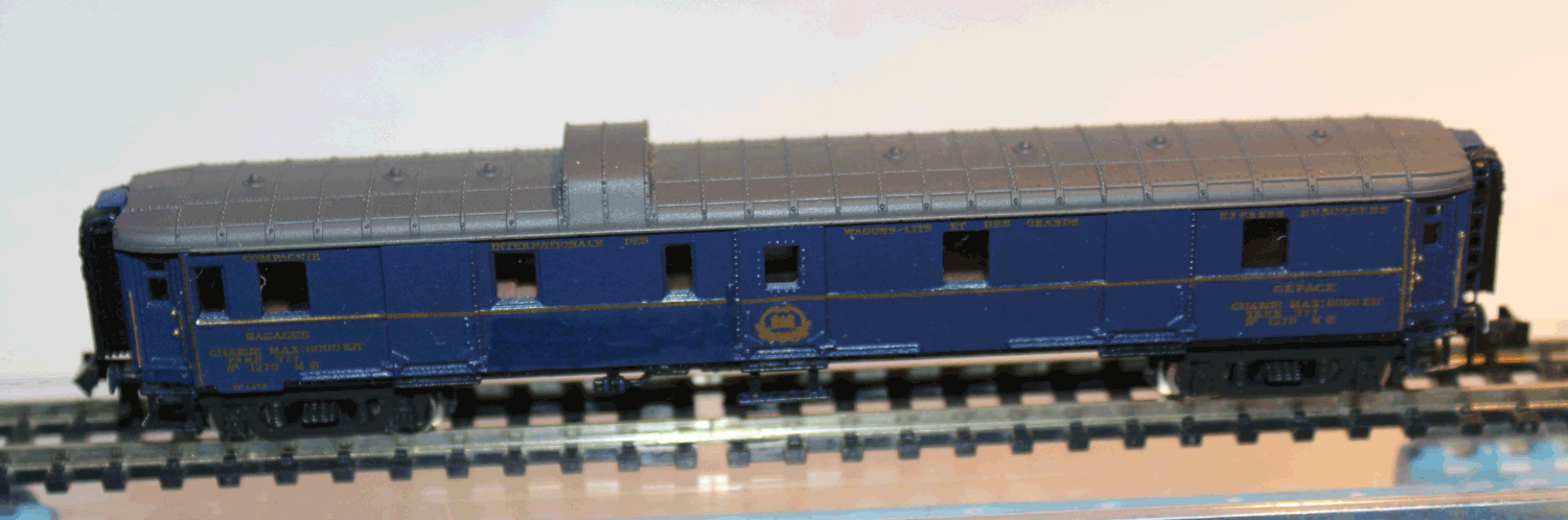

Vi presento le mie ultime fatiche (anche nel vero senso del termine...) in scala N.
Spero vi piacciano, nonostante la scala "non perfeTTa"....

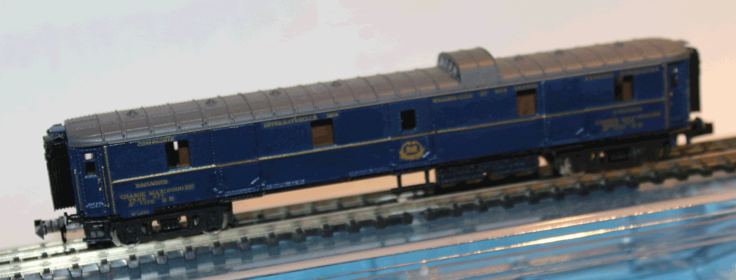

Si parte con un babagliaio CIWL, ottenuto con la semplice riverniciatura del corrispondente modello in marrone/crema della Rivarossi, inserimento degli interni e dei vetri nella vedetta, scritte e filetti in decals fatte stampare su mio disegno...
233,25 KB
284,94 KB

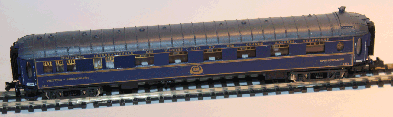

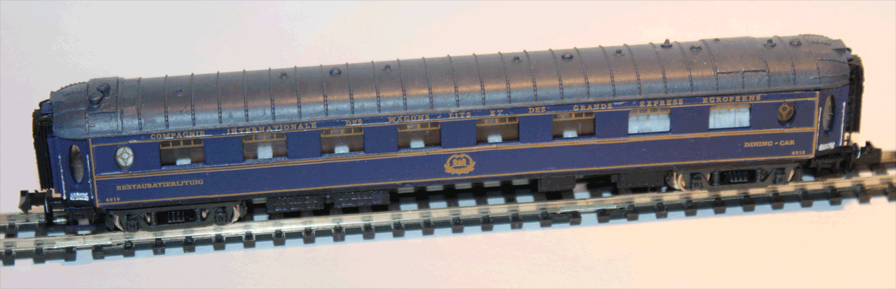

Si prosegue con una carrozza ristorante CIWL, questa un po' più complicata... l'ho ottenuta modificando una Pullman Fleche d'Or Rivarossi, chiudendo dei finestrini e riaprendo quelli che mi interessavano, ritoccando gli interni, riverniciandola e mettendo le solite scritte e filetti in decals. Ho voluto fare una carrozza WR Pullman trasformata in WR "normale", cosa che fece la CIWL anche al vero.
210,73 KB
200,18 KB

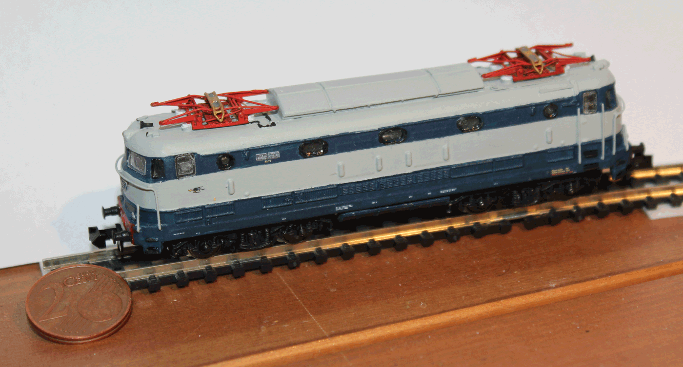

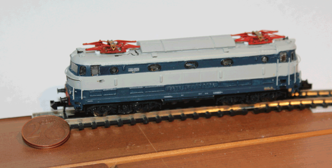

A seguire la Tartaruga prototipo E444 002, kit ASN con motorizzazione Minitrix. Il kit di partenza è stato ottenuto modificando il modello Lima per portarlo alla scala esatta, rifatto poi in resina, e aggiungendo un tot di accessori, fotoincisioni ecc ecc.... dire che mi ha fatto sudare è un eufemismo, ma dato che era il mio primo kit di tale livello non posso che essere soddisfatto del risultato...
291,6 KB
359,65 KB

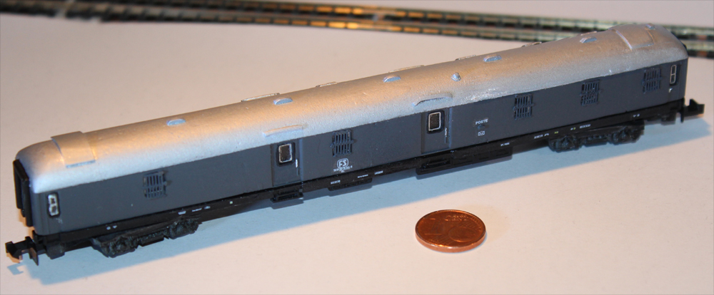

E infine un postale UIz ottenuto affettando e allungando un modello Lima, portandolo alla lunghezza esatta, anche se alcuni particolari (larghezza finestrini e porte per esempio) non sono perfetti, ho poi rifatto totalmente il tetto, che nel modello di partenza è quantomeno sbagliato (se non inventato del tutto...), anche qui decals fatte stampare, e grate dei finestrini stampatemi in 3D da un amico che abita in Olanda...
246,7 KB
225,29 KB
Per il momento è tutto, ora ho altra carne al fuoco.... una 691 per il convoglio CIWL (ma ci vorrà un po'...), un bagagliaio DM quasi finito, due carrozze MDVC navetta (semipilota passante e 2a classe) praticamente finite (devo mettere i ganci)....
Ciaooo

Grazie ragazzi, sono contento che vi piacciano, anche se tutto sono fuorchè perfetti come qualcuno di voi riesce a fare... ma oltre ai complimenti nessuna critichina? consiglio? indicazione?
Re: Lavoretti in N
#9 Messaggio da carlo mercuri »
C'è poco da criticare, si puo solo apprezzare!! Chi elabora, chi modifica e si rimbocca le maniche ha sempre il mio apprezzamento, aldilà del risultato!! :smile: :smile:
Notavo che nei pantografi hai pressato troppo lo strisciante sui "bracci" superiori......quando li apri la deformazione sarà evidente, mi pare!? Gli striscianti andrebbero inargento o comunque in un colore che riproduca il ferro!
Riguardo alla cassa del 444, non mi convince molto l'"espressione", la faccia del locomotore, che non mi restituisce appieno la fisionomia della Tartaruga vera. La vedo meno tondeggiante..........comunque, direi complessivamente non male!! :smile: :smile:

#10 Messaggio da Giacomo »
Carlo grazie delle "critiche" che da te sono solo da apprezzare e considerare appieno.... i pantografi sono così... o forse ho sbagliato qualcosa nel montarli, li controllo... il muso è quello dei prototipi, lo ha preparato, tra gli altri, MMMM Mario Malinverno (è il kit ASN ne avrai sentito parlare), non penso abbia sbagliato... sai cos'è? le foto che ancora, nonostante tutto l'impegno, non riesco a fare come vorrei... e sì che fotografo da 30 e rotti anni, ma la macro è un mio limite e non riesco a migliorarmi.... magari un giorno riusciamo a trovarci e ti faccio vedere tutto dal vero, forse si apprezza meglio....
