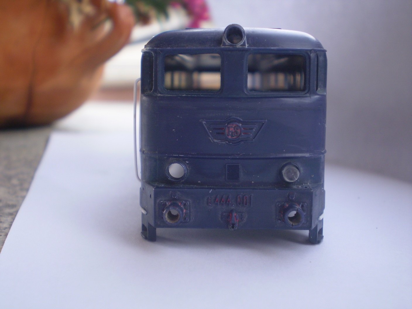

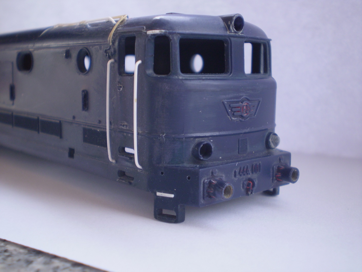

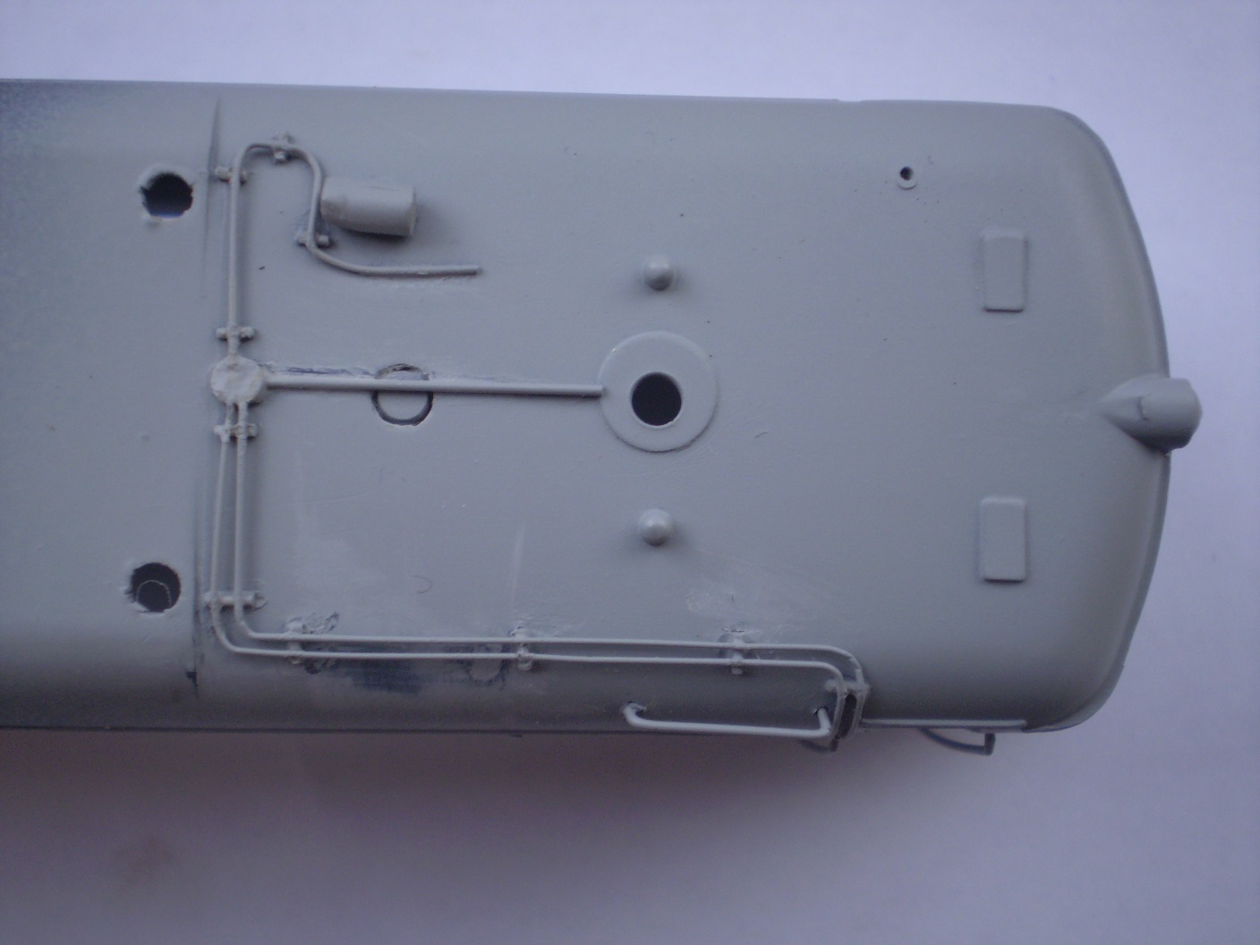

Gironzolando nel mio "trenivendolo" di fiducia, dopo aver visto la e444 ACME, mi sono chiesto: come posso migliorare la mia Tartaruga Lima? Dunque: ripassata nel forum delle tecniche usate dai maestri, ricerca fotografica e via a muover le mani! :grin:
Primo step: sverniciatura totale della cassa con bagno in alcool per 48h e ritocchi con stuzzicadenti e spazzolino nei punti in cui la vernice è più resistente, carteggiata dei dettagli stampati.
Secondo step: predisposizione dei fori per mancorrenti e fischi. Apertura foro terzo faro cabina A

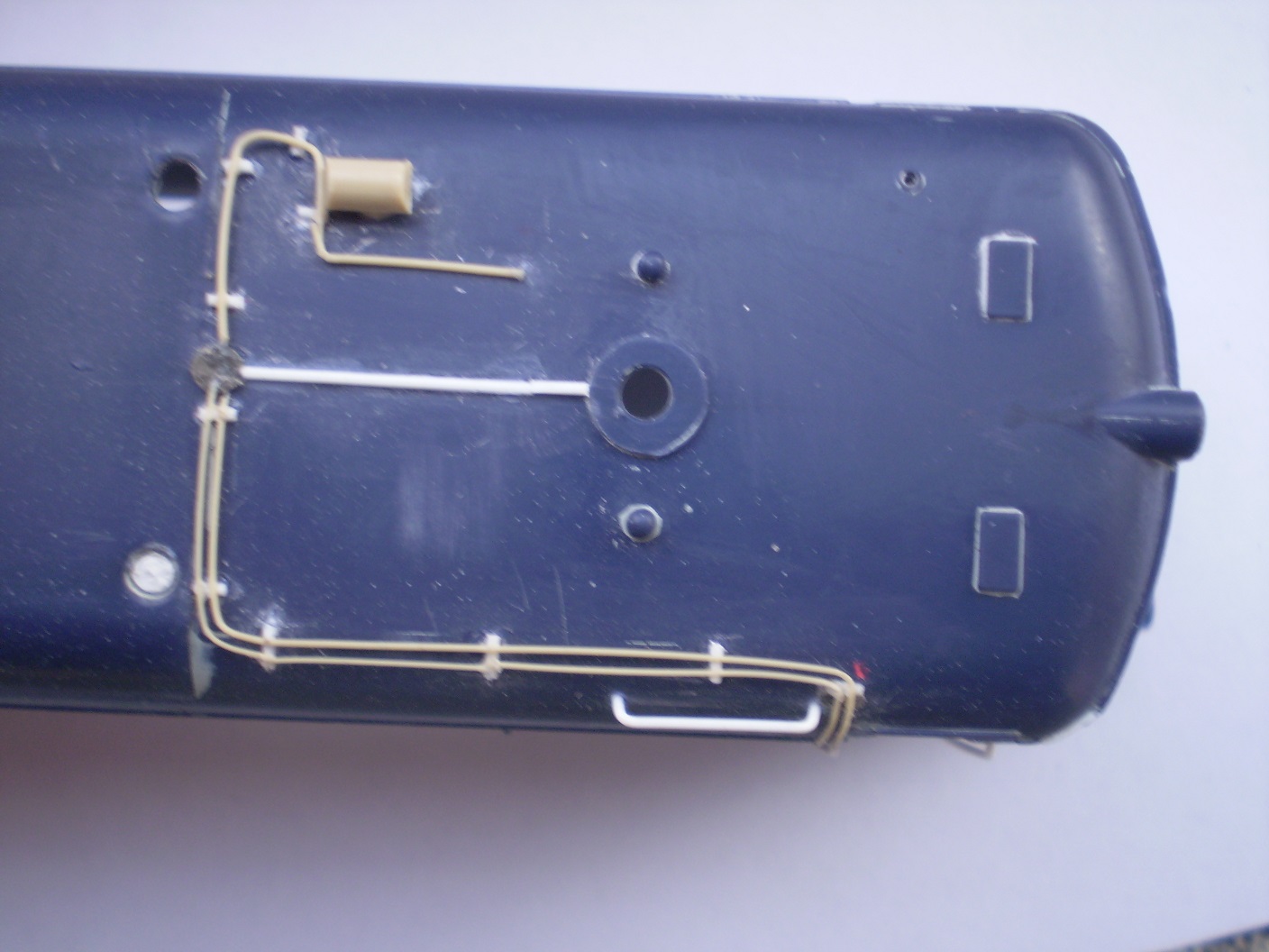

Terzo step: inserimento primi dettagli e riparazioni varie con plasticard sezione 0.5 (bianco). Per i fili sull'imperiale ho adottato una tecnica appresa da un amico che si dedica al modellismo statico: con un accendino ho "filato" le sprue dei suoi kit in plastica, riuscendo ad ottenere un filo di sezione media di circa 0,2 (ocra) abbastanza lungo da permettermi di lavorare comodamente.

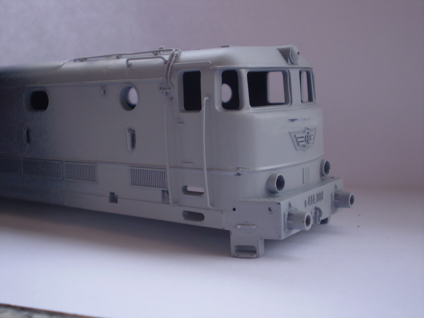

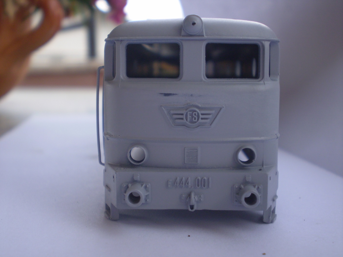

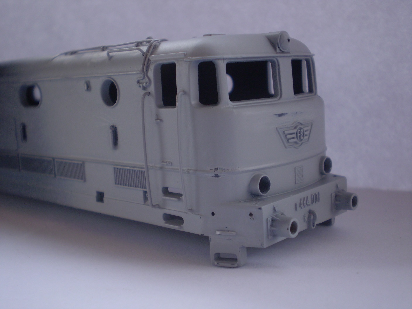

A questo punto un primo velo di primer per rendermi conto della resa del lavoro...e a metà spruzzata la bomboletta finisce...
221,92 KB
226,89 KB
216,64 KB
234,59 KB
Dopo qualche minuto di imprecazioni varie aspettando che quel poco di primer steso asciugasse, ho notato molte imperfezioni evidenziate appunto dal grigio chiaro. A questo punto ho cercato di eliminarle carteggiando con carta abrasiva P 1200, come si può vedere nei punti in cui riemerge il colore della plastica nella metà spruzzata di grigio.

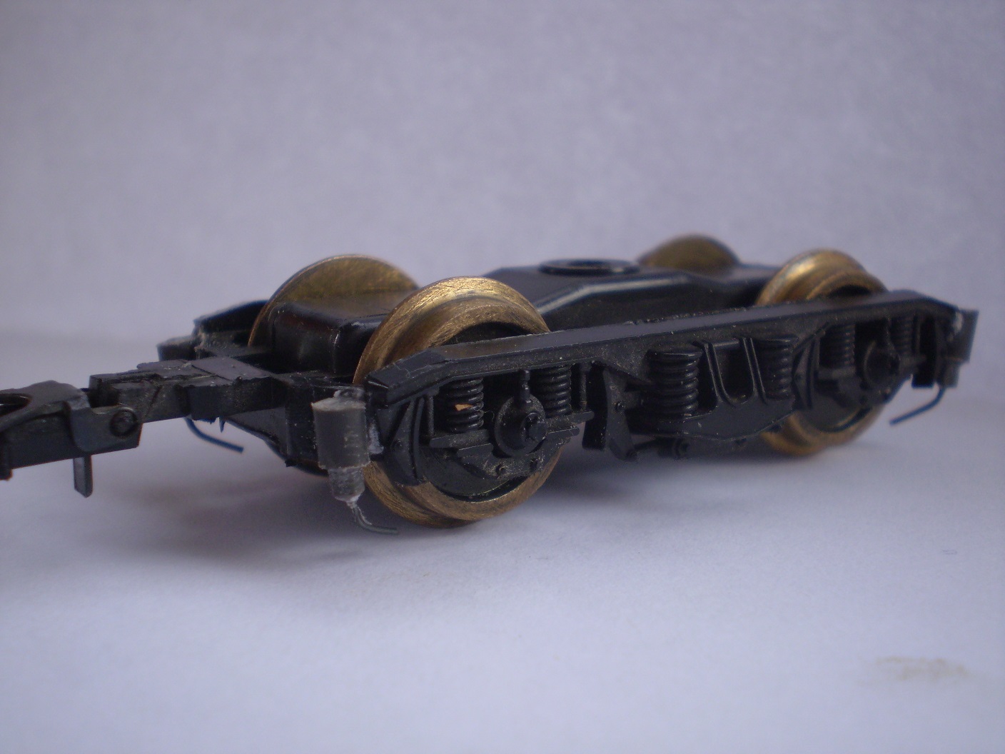

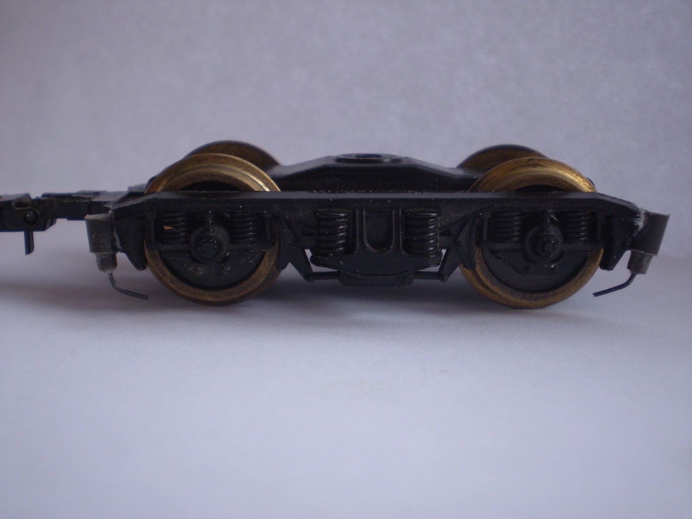

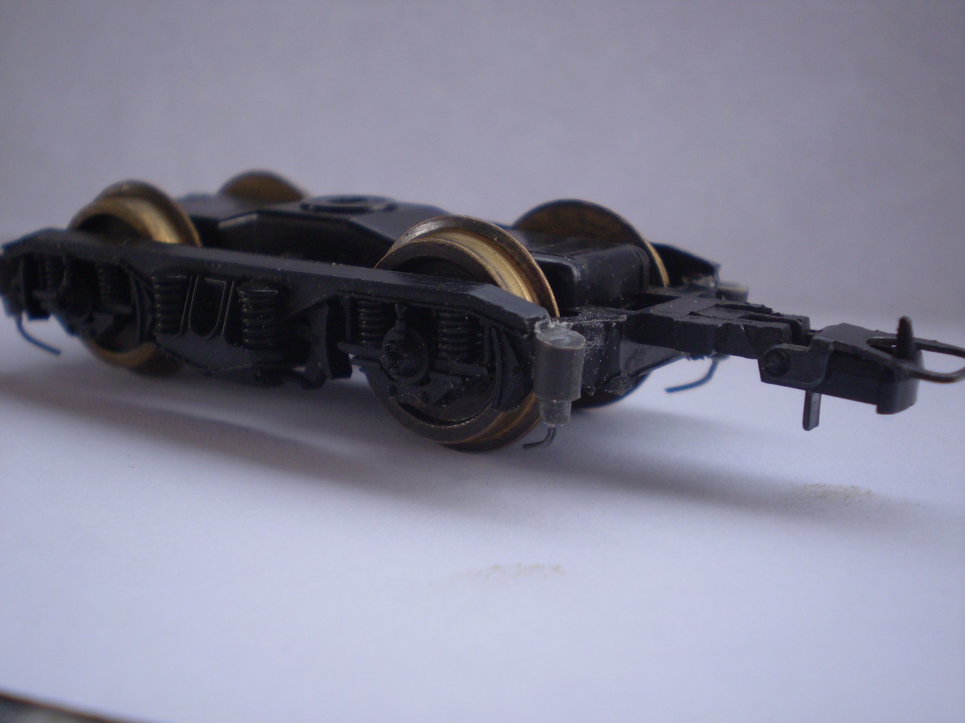

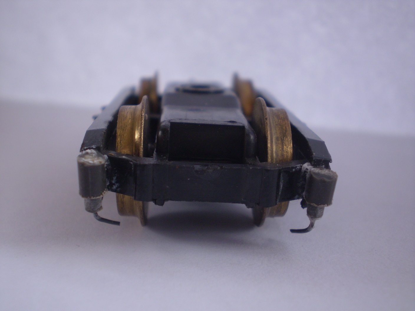

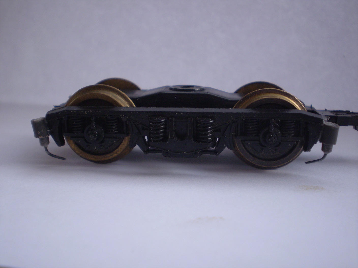

Non potendo proseguire con la cassa, mi sono dedicato ai carrelli e qui sono iniziate le prime difficoltà: non ho trovato una chiara immagine che mi permettesse di avere una idea precisa di come procedere. Per ora mi sono limitato ad improvvisare le sabbiere, ma il risultato non mi soddisfa affatto
226,28 KB
217,59 KB
241,7 KB
230,13 KB
222,24 KB
Ed ora le domande :grin: :grin:
Come vi sembra il lavoro fatto fino ad ora?
Come posso elaborare in modo decente i carrelli?

Stavo pensando di sostituire gli assali perchè vorrei farla girare sul plastico in costruzione da parte dell'associazione LeRotaie. Come binari usano i peco cod.75. e credo che i bordini della mia 444 siano troppo alti. Non ho capito, a tal proposito, come togliere gli assali dal telaio del motore. Credo di dover usare un estrattore per sfilare la ruote dall'asse, e inserire le nove ruote. Non ci sono o almeno non ho visto parti che possono essere smontate, ma sono mie supposizioni e chiedo consiglio a voi.

Esatto occorre un estrattore.
Le ruote sono infilate a forza come gli ingranaggi, di solito si agisce sulla ruota isolata.
Prima di toccare gli assali vedi se puoi sostituire i carrelli con modelli più recenti, ci sarà un po da studiare per l' accoppiamento vite senza fine e ingranaggi.
