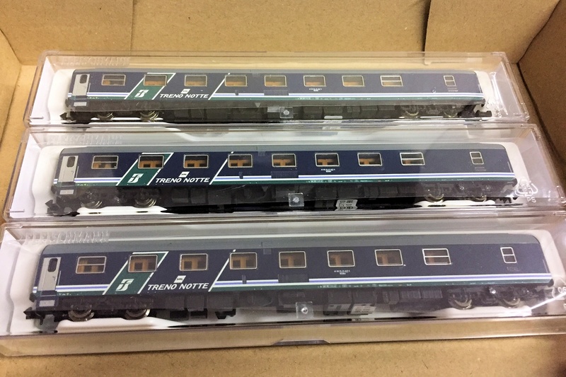

Sono alla ricerca di una loco da assegnare ai vagoni "Treno Notte" che mi sono procurato poco tempo fa:

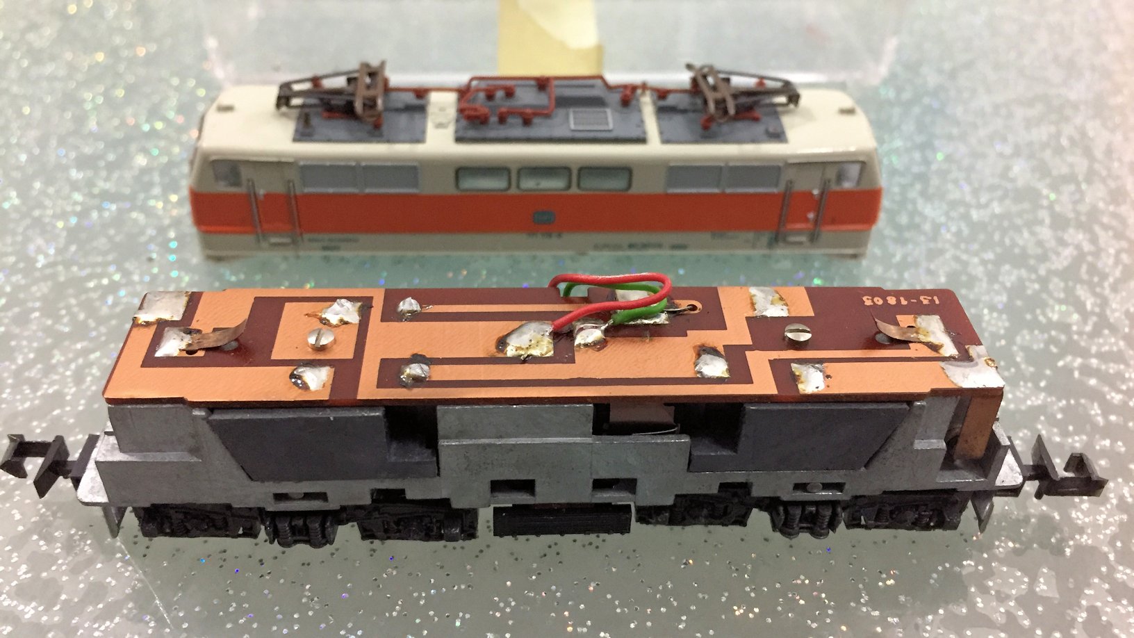

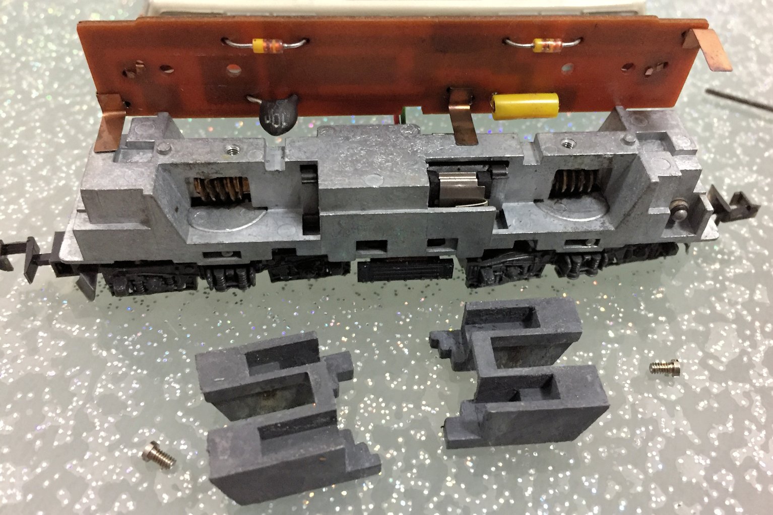

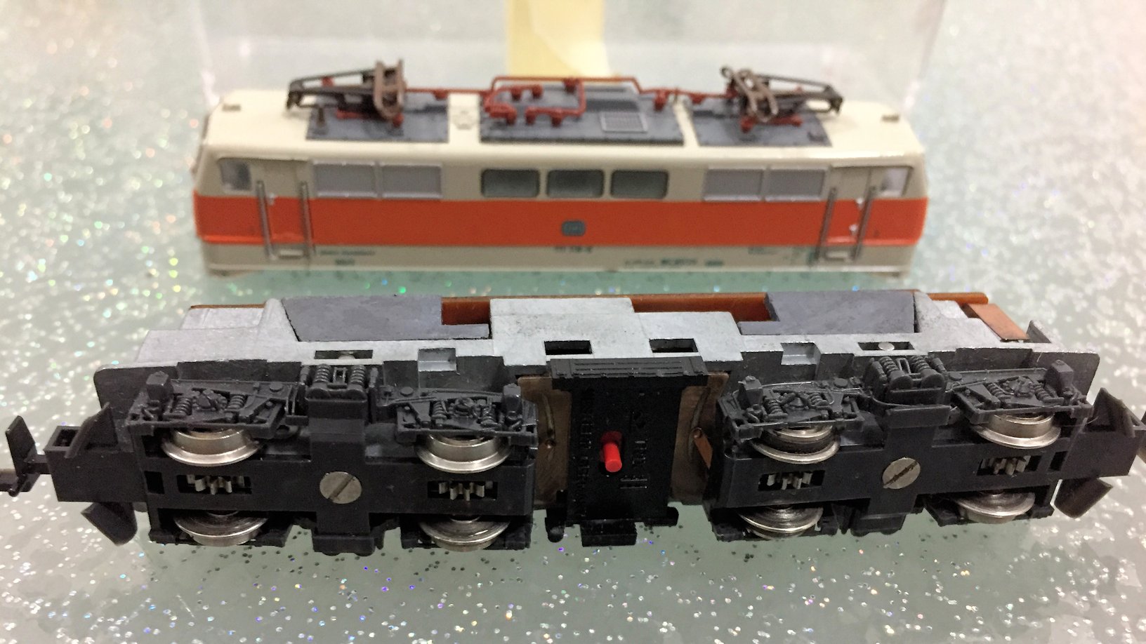

ho a disposizione una loco Minitrix DB 111 con carrozzeria danneggiata ma meccanica perfetta:
238,11 KB
232,55 KB
273,06 KB
..a questo punto ho per i più esperti due quesiti:
1- quale carrozzeria FS potrebbe, con gli adattamenti del caso, andare bene?
2- discorso digitalizzazione: lo spazio per il decoder è facilmente ricavabile fresando o eliminando una delle due zavorre (la loco rimarrebbe comunque pesantina), mentre per le connessioni, da quello che capisco dalle linguette, tutto il telaio fa da massa? ..alle luci arriva una sola linguetta ciascuna, correggetemi se sbaglio [:I]

Il telaio è a massa bloccata quindi conduce un polo eviti il filo blu del decoder e porti alle lampadine il bianco ad una e il giallo all' altra.
