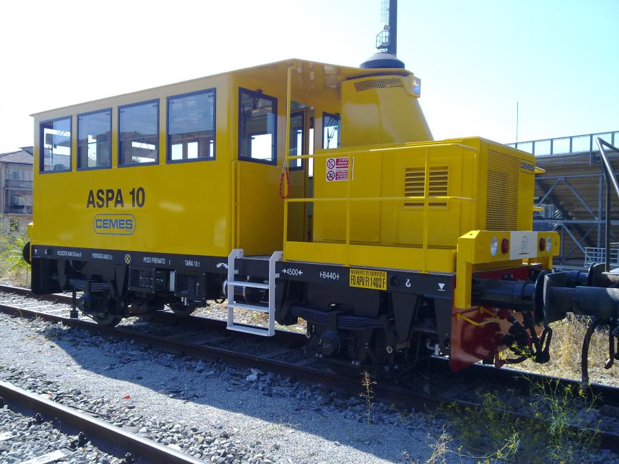

-Buongiorno a tutti ; terzo appuntamento , vi presento questo veicolo per trasporto persone, ASPA 10 di S.V.I.:

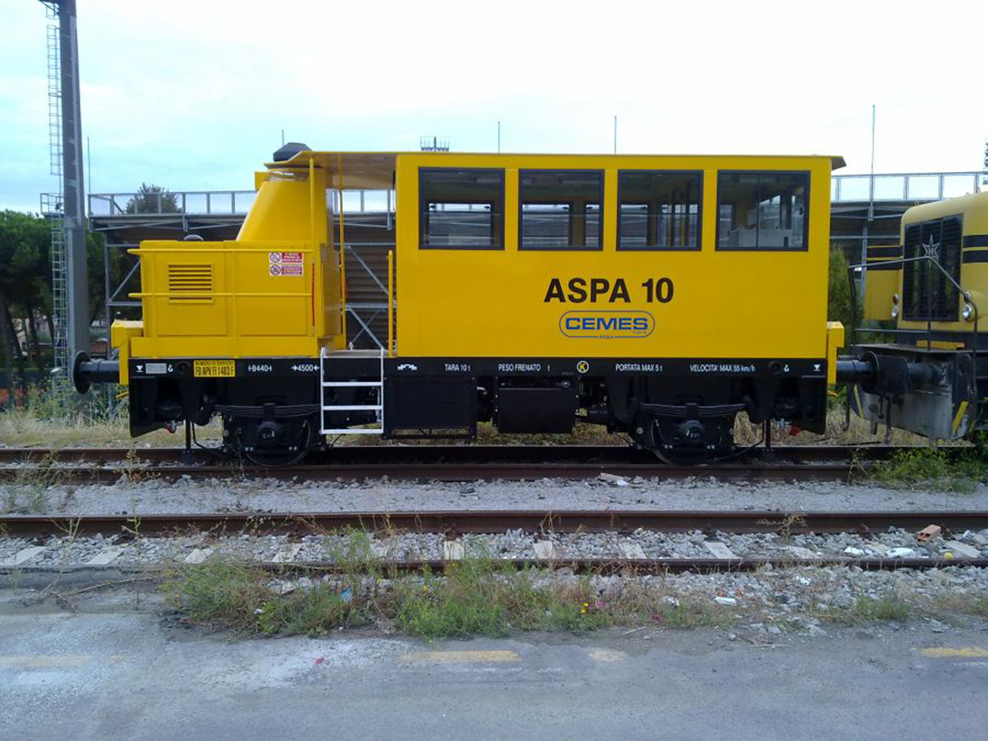

Il veicolo ASPA 10 è un mezzo d’opera ferroviario autopropulsato adatto per essere utilizzato come semipilota, per trasporto in linea di personale e come veicolo di soccorso al personale in linea. È costituito da un telaio di base, rodiggio ferroviario, impianto frenante di tipo pneumatico, gruppo propulsore diesel-idraulico, cabina di guida e trasporto passeggeri (nr. 10 persone sedute).

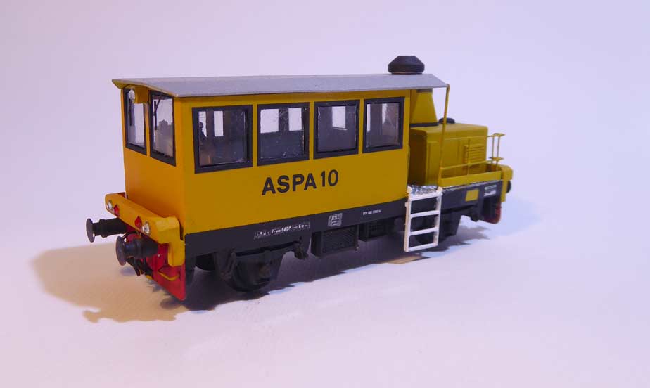

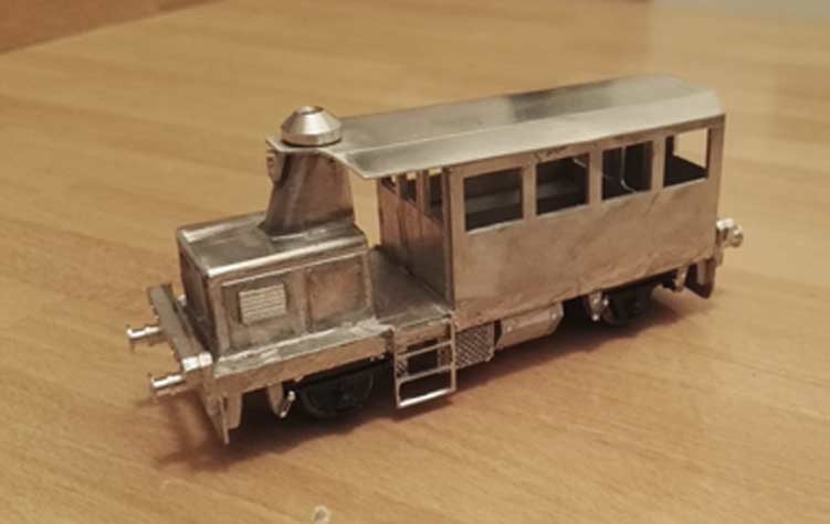

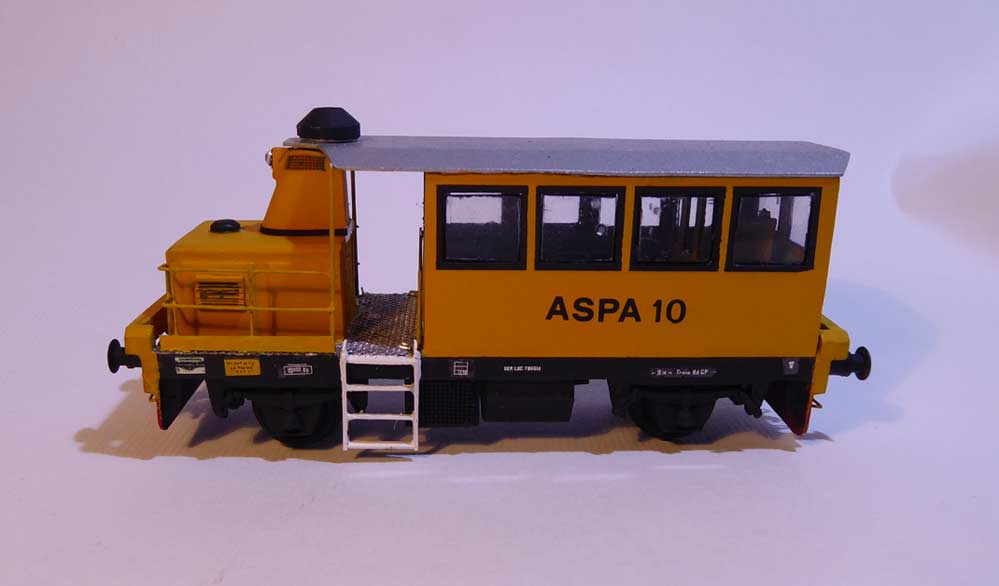

-Veicolo curioso quindi che mi ha interessato subito da riprodurre in H0, piuttosto impegnativo, la semplicità inganna, più che altro per i vetri, come ho già spiegato, da incastonare, la verniciatura con le varie e difficili mascherature ed altri dettagli ; all'inizio era così :
-L'unica cosa, per non tediarmi troppo, che non ho autocostruito, sono stati gli assi ed i parasale, ricavati invece e rielaborati un po, da un vecchio carro della BRAWA, che si sono rivelati adatti, buona quindi la scorrevolezza del modello .

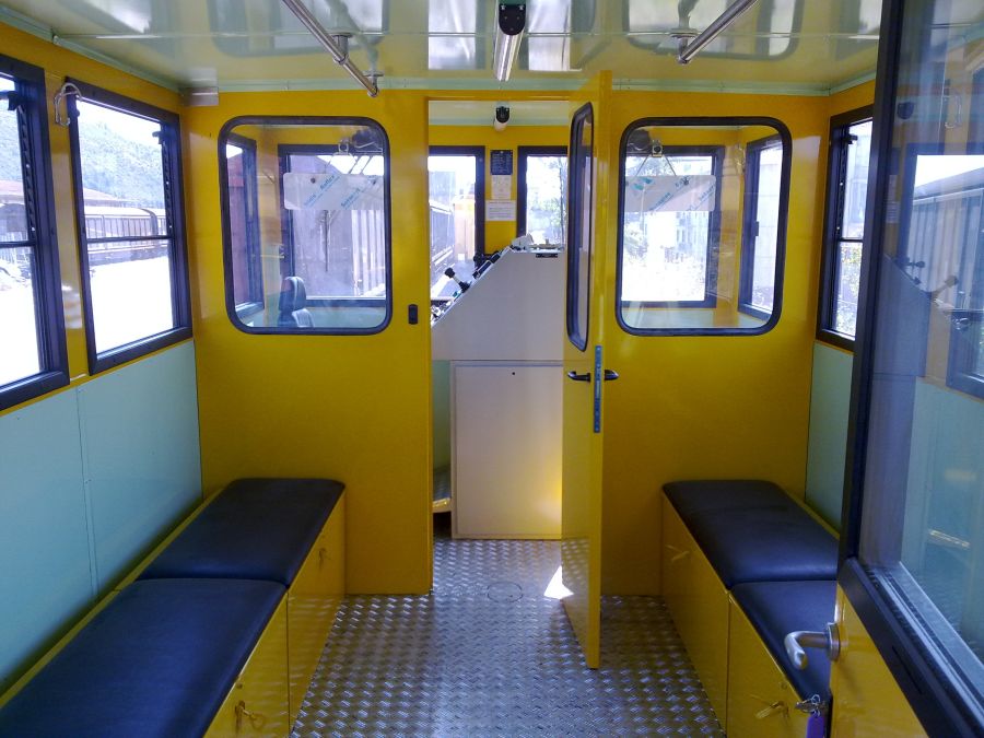

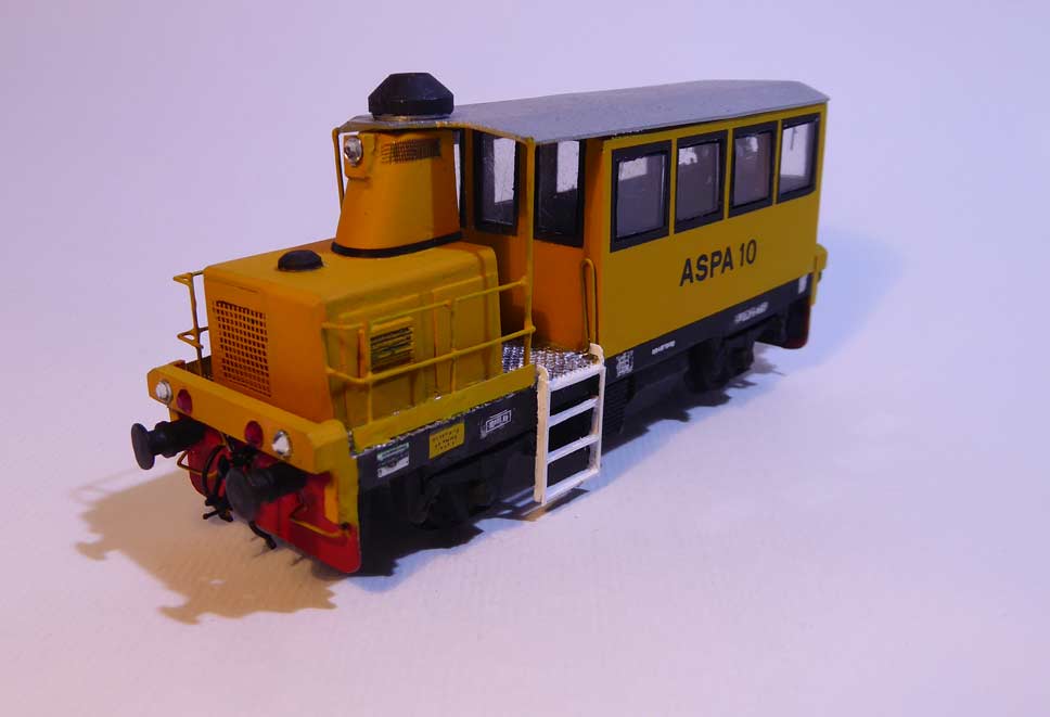

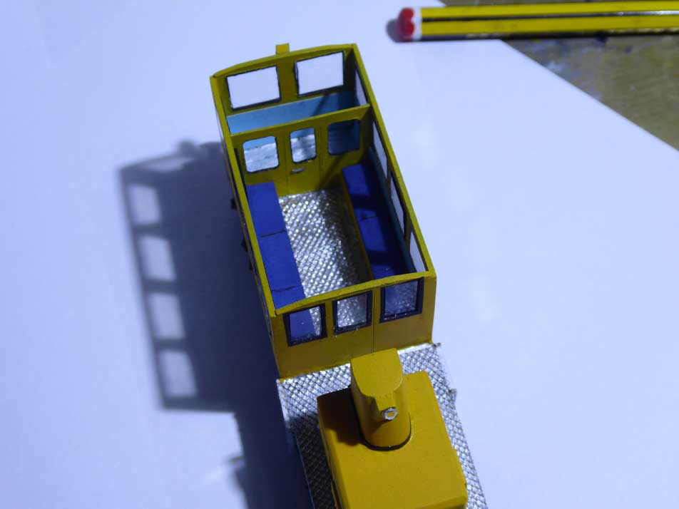

-Ho dovuto necessariamente riprodurre anche gli interni, sia per completezza ed anche perchè permette di vederne il semplice allestimento attraverso i vetri :

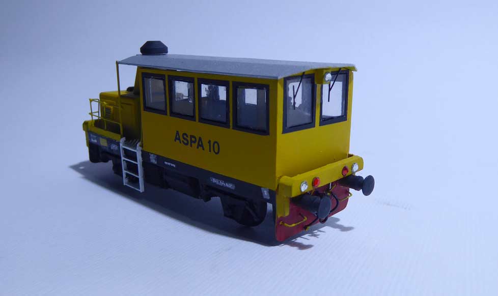

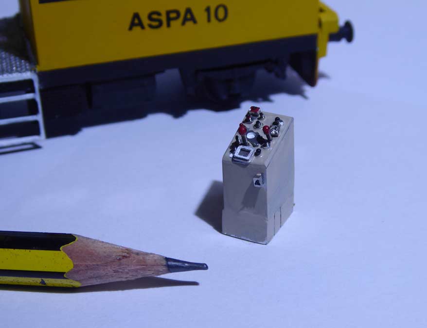

-Particolarità di questo veicolo, a colpo d'occhio, sembra che il frontale sia dalla parte del cofano motore, come qualsiasi altro rotabile convenzionale, mentre invece la cabina di guida è posta sul lato opposto :
quindi anche il piccolo banco di manovra è stato realizzato:

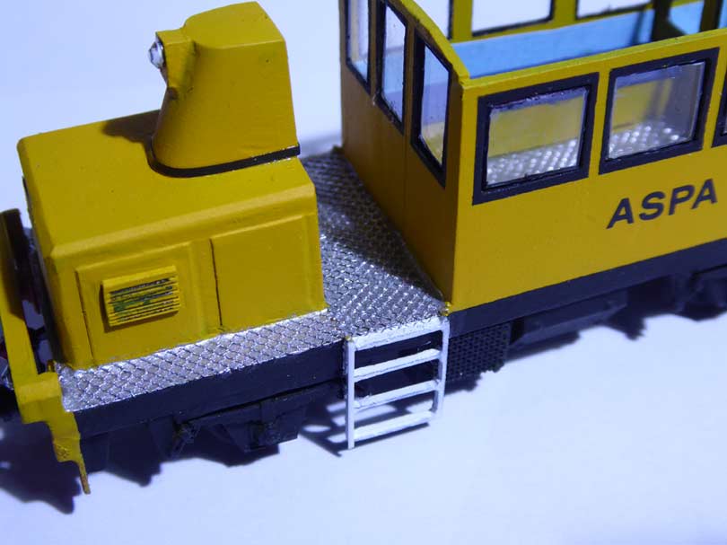

La pavimentazione antiscivolo ,come ho già espresso , è stata realizzata con retina di tulle incollata :

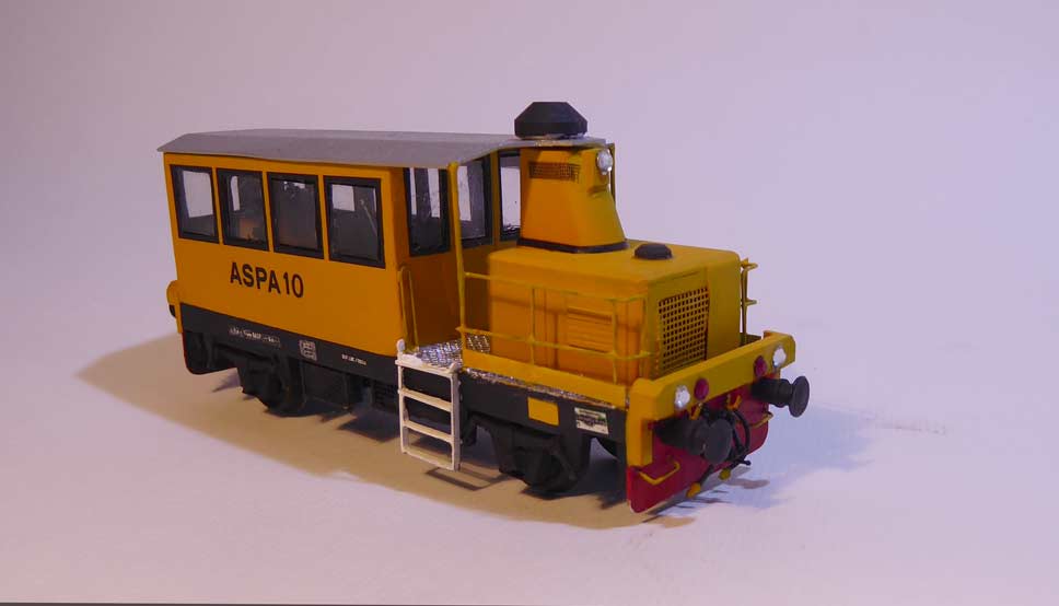

-Ecco il frontale :

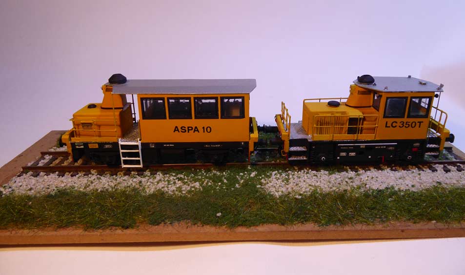

-Ed infine eccolo assieme al locomotore sempre di SVI LC 350 T..una bella coppietta direi ! :smile:

Andrea, un altro capolavoro, ma le dimensioni le hai ricavate solo dalle fotografie sul sito della S.V.I. oppure hai i disegni dei veicoli ?

-Per Roberto : la risposta non è affatto semplice, no, non ho i disegni di questo rotabile come per alcuni altri, in sintesi, studio molto attentamente e per parecchio tempo le foto, faccio confronti con i modelli commerciali poi seguono alcuni calcoli e riferimenti, per es. a partire dall'altezza che è sempre standard dei respingenti dal piano ferro, la larghezza di un rotabile rispetto al binario , oppure il classico trucco del confronto con un Preiser, che almeno in parte può aiutare e non solo per i rotabili, o moltissimo altro, seguono poi le sovrastrutture, la loro forma ed altezza, spaziature ecc...; non mi va di parlare di " ho il senso delle proporzioni ", non mi azzardo proprio, perchè temo di scadere nel presuntuoso, può dire tutto e nulla, penso sia una questione continua di allenamento visivo, di sensibilità positiva o critica rispetto al soggetto, al particolare dettaglio da confrontare rispetto un altro ed un'altro ancora, se si sbaglia emerge subito l'errore, non c'è via di scampo ed il modello può alla fine rivelarsi compromesso, ma non mi permetto mai di dire " è un bel modello", posso esserne soddisfatto certamente, ma il giudizio spetta alla fine, sempre a chi lo osserva, non a me ; il modellismo e soprattutto il fermodellismo è l'ambiente che più di tutti ci da la possibilità di confrontarci con il reale, è un ambiente infinito da esplorare continuamente ed ognuno di noi di conseguenza ha la propria specializzazione, chi per le piante, gli edifici, i rotabili da rielaborare ecc. Io mi sono abituato all'H0 , ci ho fatto "l'occhio" col tempo, mentre al contrario, sono meno abile per le scale N e soprattutto la TT che non ho mai avuto il piacere di confrontarmi e di osservare :sad: :cool: , va meglio con la Z, qualcosa ho sperimentato ; finora i modelli che ho realizzato si sono rivelati con un ottimo rispetto per questa scala e tra loro, posso dire, a volte ne sono rimasto sorpreso, finora è andata bene, gli anni trascorsi sul continuamente sul banco di lavoro, hanno dato i loro frutti, ma anche per me, è ancora possibile che realizzi il modello incerto !
