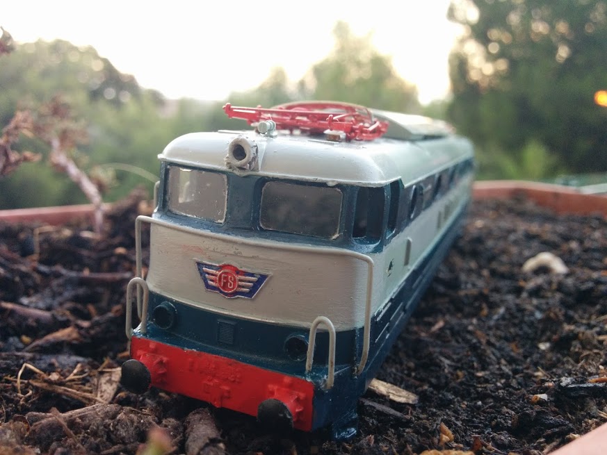

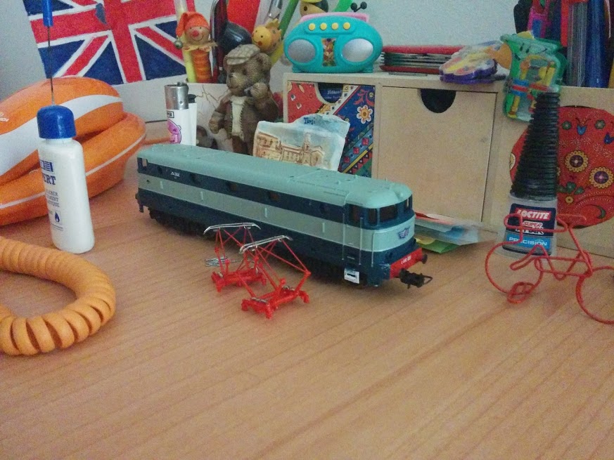

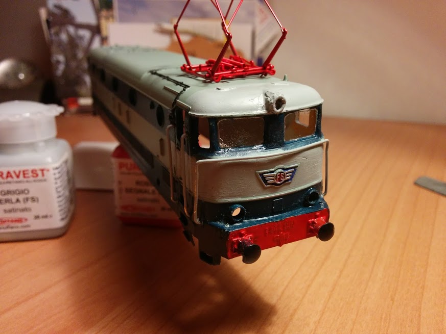

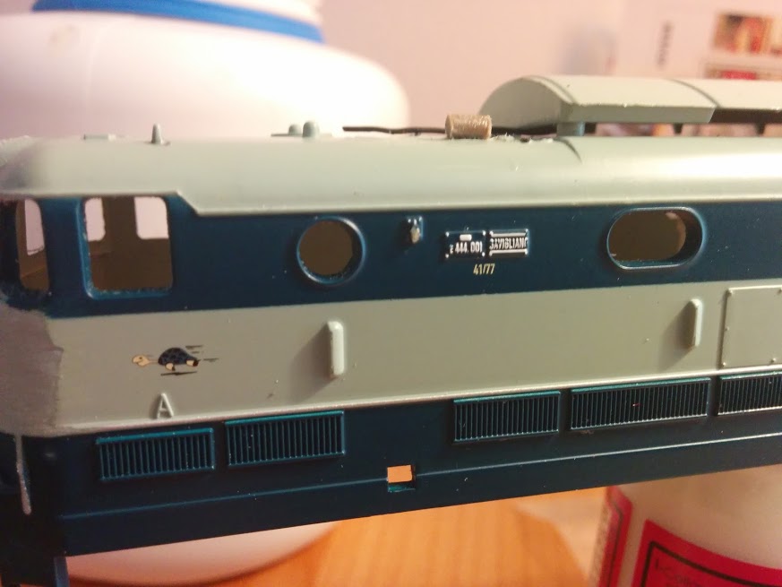

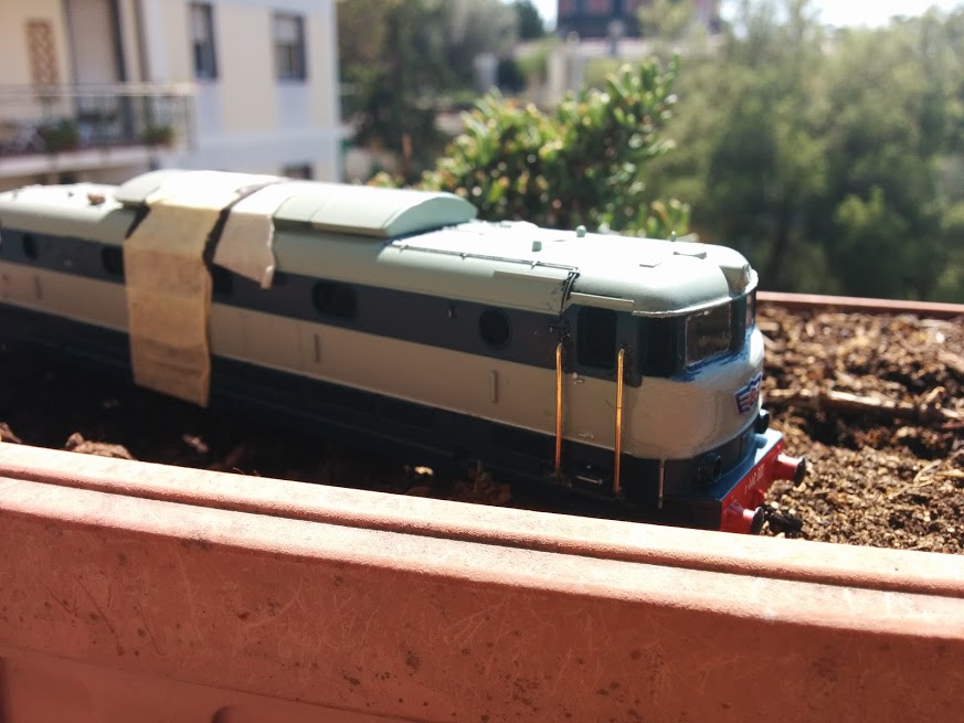

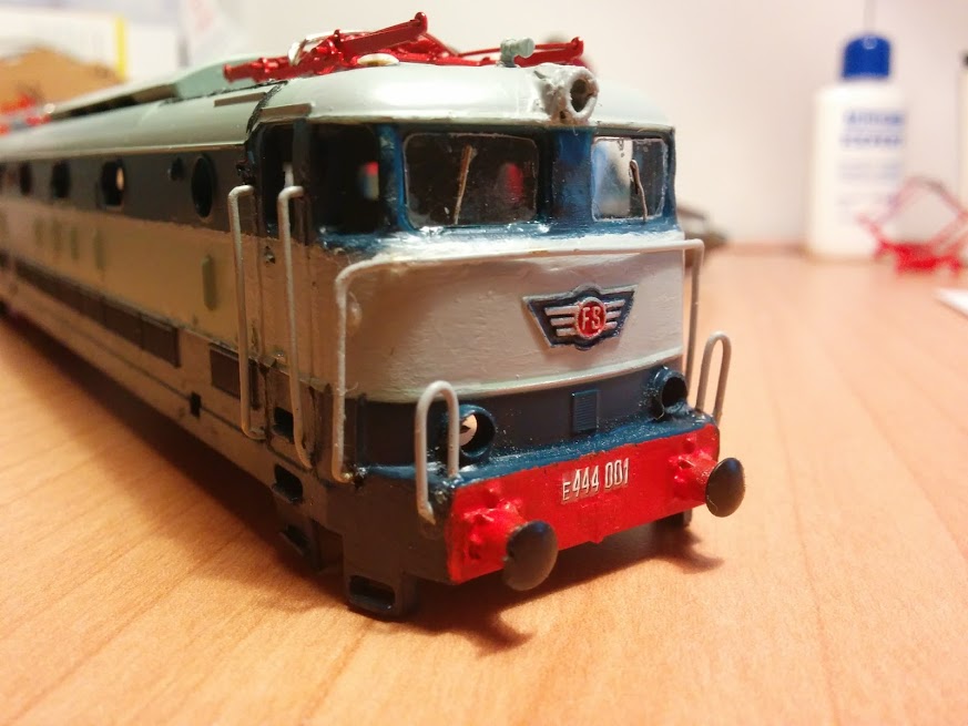

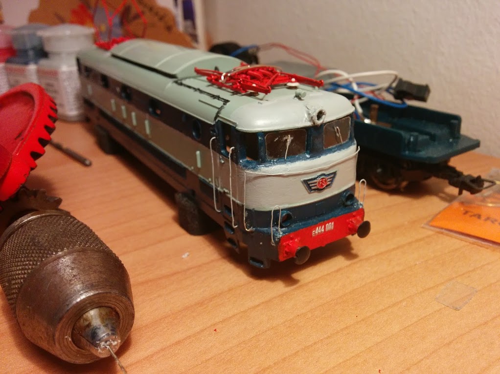

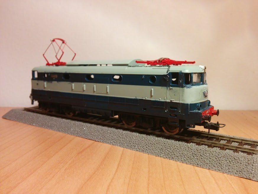

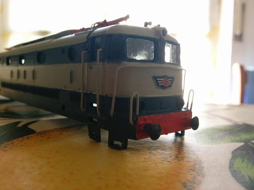

Ciao a tutti!
Ultimamente mi sono dedicato alla mia anziana (ha 10 anni) tartaruga Lima, elaborandola in base alle mie capacità certamente da affinare. :smile: Ovviamente è ancora da terminare.
Ecco a voi le foto:
49,52 KB
52,51 KB
131,62 KB
66,18 KB
99,3 KB
85,37 KB
85 KB
80,28 KB
85,83 KB
111,09 KB
72,91 KB
82,82 KB
88,49 KB
63,32 KB

Qualche dettaglio sui lavori che hai eseguito per capire le modifiche fatte?
Fermodellista2001
Messaggi: 12
Iscritto il: domenica 26 ottobre 2014, 16:09
Nome: Alessio
Città: Genova
Re: Elaborazione di una E444 Lima
#3 Messaggio da Fermodellista2001 »
Ho arrotondato i due frontali, sostituito i vetri anteriori con dell'acetato, colorato il fregio fs, sostituito i pantografi giocattolosi con dei Le models tipo 52fs, aggiunto i mancorrenti fatti con filo di ottone da 0,5mm, aggiunto il terzo scalino per salire in cabina, inserito le targhe del costruttore e della nomenclatura fs, infine ho incollato le decals con i numeri sul pancone. Però ci sono ancora da fare delle rifiniture e delle migliorie .

Grazie Alessio,
dalle foto credo che lavori a pennello vero? Non con aerografo?

#5 Messaggio da fabio »
Sempre apprezzabile chi ha voglia e coraggio di elaborare i sui modelli :cool:

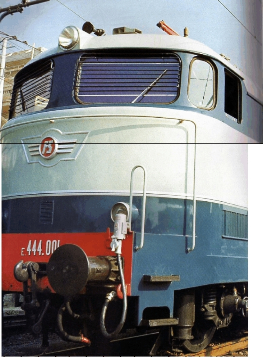

credo che se realizzi i corrimani con filo di ottone da 0,3 mm,ne guadagni l'estetica del tuo modello,vedi foto al reale
609,56 KB
da 0,5 sono un pò troppo "imponenti" :wink:

Sì, lavoro con i pennelli per adesso non me la sento di addentrarmi nel mondo dell'aerografo.
Purtroppo avrei voluto usare l'ottone da 0,3 soltanto che il mio negoziante di fiducia ne tiene solo da 0,25 e 0,5, quindi, non avevo scelta e ho dovuto ripiegare su quello da mezzo millimetro [8]

#7 Messaggio da MrMassy86 »
Complimenti Alessio, stai facendo un bel lavoro :wink: anch'io quando faccio qualche elaborazione la faccio a pennello per le tue stesse motivazioni, non mi sento ancora pronto per l'areografo [:I]
Se posso, l'unica cosa che andrei a rivedere e che ti ha fatto notare Fabio sono i corrimano, con il filo da 0,5 ti da subito la sensazione di troppo spesso, e qui mi viene subito da chiederti: perché non hai scelto quello da 0,25 visto che il tuo negoziante lo tiene? Sicuramente credo che all'occhio risulti esteticamente meglio anche se leggermente piu fino che quello che hai scelto di dimensione maggiore [:I]

Buongiorno, :cool:

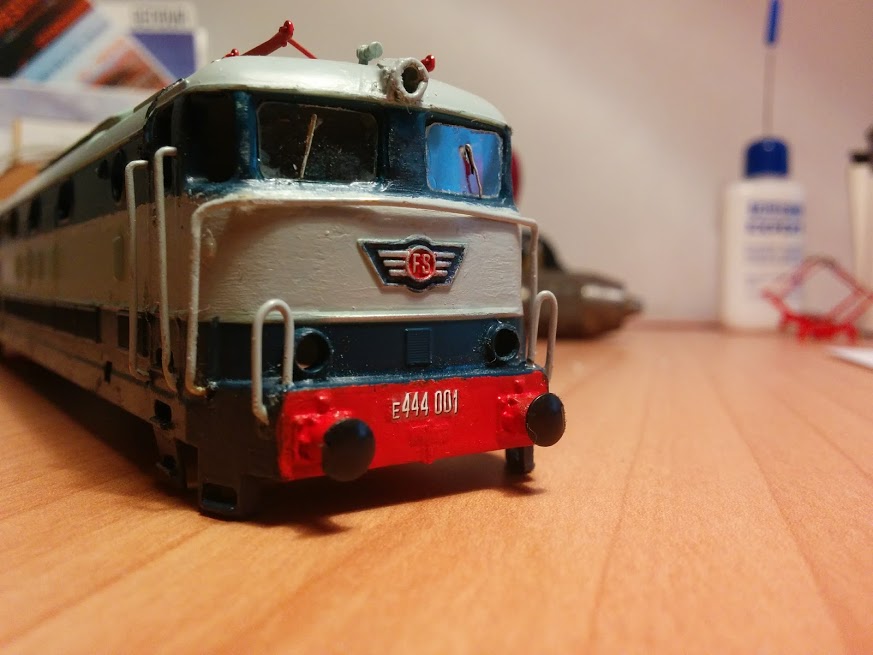

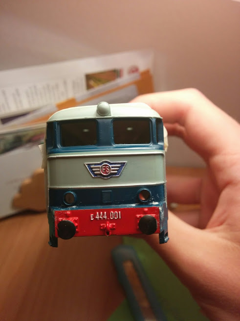

ho seguito con piacere il vostro consiglio e ora ho provato a fare i mancorrenti con l'ottone da 0,25mm, che ne dite?

Ottimo inizio.
Ma il pantografo 52 non dovrebbe essere sbagliato per questa macchina?
Messaggi: 5734
#12 Messaggio da MrPatato76 »
Lo 0,25 è decisamente meglio!!

Alessio hai tolto quelle orripilanti lettere e numeri stampati in rilievo vero? Dalle foto pare siano ancora presenti e sono un pugno nello stomaco....

#18 Messaggio da Fermodellista2001 »

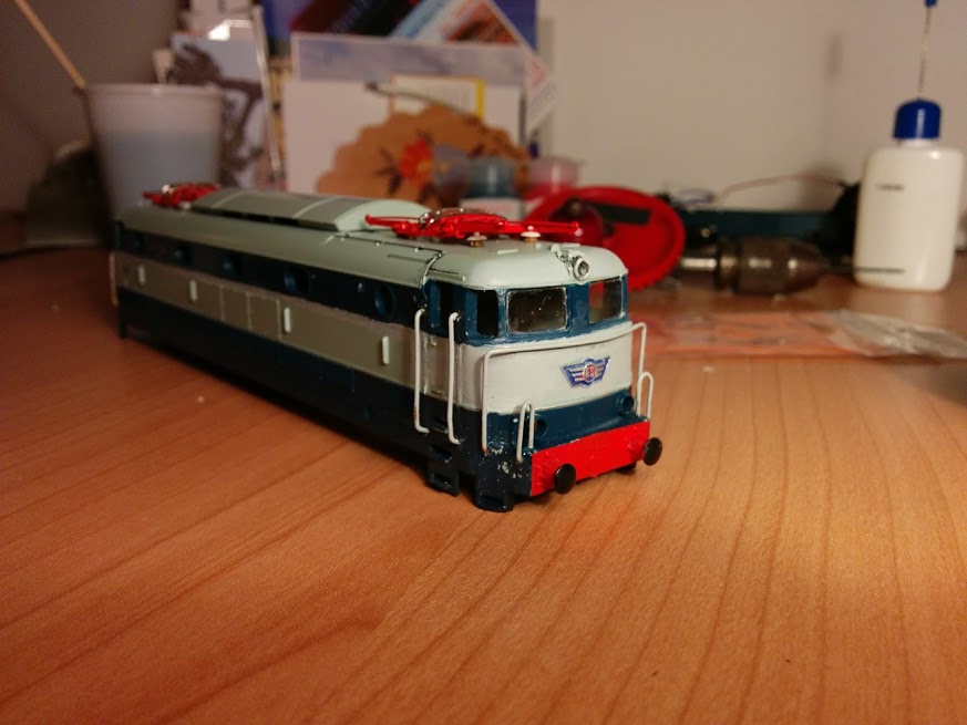

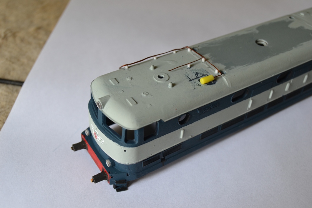

Ecco qualche aggiornamento sulla loco. Innanzi tutto volevo ringraziarvi per il vostro consiglio, perciò ho sostituito tutti mancorrenti. Spero che siano venuti bene. Essendo un neofita necessito di continue delucidazioni, scusatemi[:I]
Ti riferisci ai numeri sui panconi e alle "targhe" abbozzate?

#20 Messaggio da salvo »
Ciao Alessio, anche per me la mitica tartaruga Lima è stato il banco di lavoro delle mie prime elaborazioni, poi pian piano vai ad affinare la tecnica ed acquisirai la fiducia per lavoretti più impegnativi!
Hai fatto bene a seguire il consiglio del filo metallico da 0,25 mm però avresti dovuto fare una cosa abbastanza importante per realizzare i mancorrenti: dovevi incrudire il filo! L' incrudimento è una conseguenza meccanica ad uno sforzo meccanico di trazione, vale a dire che se prendi un pezzo di metallo di grandezza opportuna e lo stiri aiutandoti con due pinze, questo si irrigidirá divenendo dritto e resistente! A questo punto puoi dare la forma che desideri con un risultato molto soddisfacente!
Mi son permesso di darti questo consiglio perchè i mancorrenti che hai realizzato sembrano "rimasticati" dalla pinza!
Quanto alla rastrematura dei musi, dopo aver usato carta abrasiva a grana grossa per la sgrossatura, dai una passata di carta vetro più fine in modo da lisciare la superficie eliminando i graffi ed i solchi del trattamento precedente.
Per incollare le targhe della macchina, ti consiglio di usare della colla dosata con uno stuzzicadenti al centro di ogni targa: la quantità messa sarà perfetta per una sistemazione chirurgica!
Saluti, Salvo Scarcella
