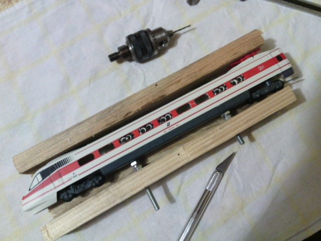

Visto che ormai le temperature nel mio garage dove ho il plastico, raggiungono i 7-8 gradi la sera e lavorare con il giubbotto è alquanto irritante, ho deciso di lasciare in sospeso i lavori e di dedicarmi alle elaborazioni dei rotabili al calduccio della cucina tra le imprecazioni della moglie e la bambina che vuole giocare con i peluche :cool: . Arrivo al dunque: i miei suoceri, sapendo che da poco ho iniziato a "darmi" al fermodellismo, hanno deciso di regalarmi per il mio compleanno uno start-set Lima ETR480 e come sapranno in molti è il più costoso e il più giocattolo degli start-set! Non potevano regalarmi al massimo un ETR 450 che costava 15 euro in meno e almeno aveva i finestrini e gli interni o una carrozza centoporte da modellismo...[:(!]. Comunque ora ho questo e lo uso per giocarci con mia figlia per terra con i pupazzetti delle sorpresine kinder... quando un giorno lei mi fa: - papà perchè questo trenino ha i finestrini finti? - Questo ha messo in moto la macchina infernale! Ho deciso di elaborarlo (luci, ruote in metallo, pantografi belli ecc) e quindi tagliare tutti i finestrini e applicare una pellicola dei vecchi negativi come vetri. Così ho iniziato ad aprire i primi finestrini mettendo il primo rotabile su una culla di legno che uso per pulire le ruote fissando la loco con due bulloni stretti a mano con "sentimento" praticamente mi sono creato una morsa, ho iniziato forando con una punta da 1mm sugli angoli poi una punta da 5 da legno forando più volte sulla lunghezza, tirato via i residui più grossi con tagliabalsa e rifinito con varie lime ad ago. ll risultato è discreto in quanto la mano non è ferma come quella di una macchina CNC o una punzonatrice industriale, quindi ci sono delle imperfezioni di forma (tagli orizzontali con qualche gobba ecc). Qualcuno sa come si potrebbe rimediare a questi piccoli inestetismi? Se qualcuno lo ha già fatto, può consigliarmi un metodo più veloce e preciso per tagliare i finestrini. Ho pensato ad una dima ma ritorno allo stesso problema: a mano non si fa niente di perfetto e se chiedo a quanche officina di crearmene una non ci penserebbero due volte a dirmi: - lascia stare non abbiamo tempo - Ciao.
Più tardi posterò le foto ...

Purtroppo se non usi una fresa CNC qualsiasi tecnica usata abbisogna di correzioni a "manina" con limette e/o carta vetrata, e molta, molta, molta (aggiungere quanti "molta" si desidera...) pazienza.

Grazie Rolando, provvederò comprandomi della pazienza... dove la vendono?[:o)] dai ho tutto l'inverno e ieri in un'ora ho aperto tre finestrini, malino ma li ho aperti.

Ciao Simone, ho presente il modello. In effetti l'ETR 450 era meglio. Purtroppo credo che a mano non ci sia altra via se non rifinire con pazienza. Forse si potrebbe fare una dima, ma comunque l'incisione è sempre critica. Inoltre, in questo modo, i finestrini non vengono a filo cassa, come invece è nella realtà. Ma credo che non sia questo un grosso problema. Del resto il modello è quello che è.

In effetti ero consapevole che mi portava via tanto tempo e pazienza per trovarmi un modello un po' grossolano. Ma piuttosto di prima... Poi mi sto divertendo ed ho già finito una motrice. Sono sicuro che troverò un modo per coprire i tagli imperfetti. Per i vetri non a filo cassa possono anche passare o potrei usare della plasticard trasparente inserita sopra la pellicola del negativo, ritagliata a misura del singolo finestrino. Mi piacerebbe inviare le foto dei lavori da smartphone ma oggi proprio non va.. [:(!] Ci riprovo domani.

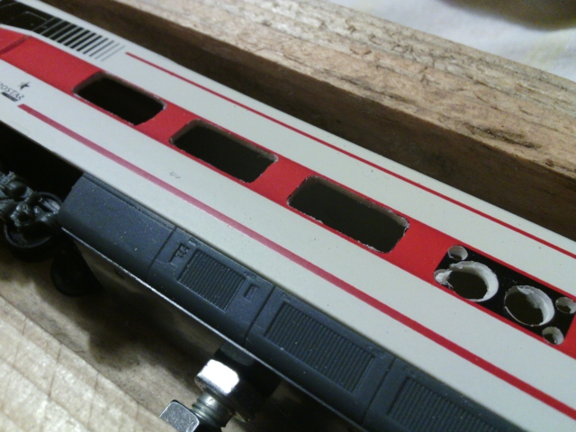

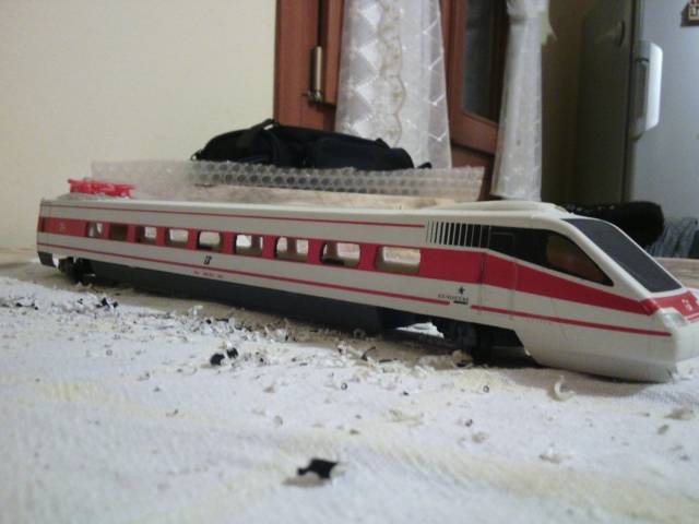

#7 Messaggio da matteob »
233,11 KB
242,54 KB
225,04 KB
ecco la prima motrice... mancano altre 2 carrozze e un'altra motrice. Poi la parte più pallosa sarà terminata. Mi sto già interessando per gli aggiuntivi (cavo rosso di piccola sezione e pantografi fichi :geek: decals giuste, ganci corti ecc). Secondo me ne verrà fuori qualcosa di buono dopo la sporcatura. Speriamo :smile:

Per rimettere in piano i bordi puoi incollare strisce di plasticard con il cianoacrilato , una volta ben asciutto carteggi fino alla misura voluta.
Potrebbe essere utile una dima stampata in cartoncino tramite il PC da utilizzare come riscontro applicandola alla cassa tramite dello scotch.

Bella pensata... credo non sarebbe neanche tanto complesso. Devo provare prima su un pezzo di plastica per valutare se riuscirò con l'ausilio di una pinzetta.

Matteo invece della pellicola, che essendo di celluloide è difficile da incollare e anche piuttosto infiammabile, usa come base dei finestrini una striscia di plastica trasparente semi rigida, tipo quella delle confezioni delle camicie o similari. Poi per i finestrini prendi una vecchia custodia trasperente per cd e ritagli i finestrini. Per incollare il tutto ti consiglio di procurarti il Kristal Klear della Microscale, o un prodotto simile, incolla bene ed è trasparente come il vetro, e non fà aloni.

Ottimo! Ma per ritagliare i finestrini giusti a misura ricavandoli da una custodia cd e adattarli ai buchi imperfetti non e ' una cosa da poco. Per la cellulosa sono d'accordo devo cambiare direzione. Invece per la plastica trasparente delle confazioni ci avevo pensato mettendola all'interno, ma si vedrebbe il millimetro dello spessore cassa. Così ho pensato che sarebbe meglio inserire una striscia di questa plastica all'esterno visto ha uno apessore di 0,3mm e non si noterebbe. Però se la incollo all'esterno forse si vedranno degli aloni :? . Ho anche la kristal klear! Non mi ricordavo, ma non so se un foro grande così riesca a coprirlo bene senza aloni. Devo provare grazie! :smile:

No il foro è troppo grande temo per poterlo riempire interamente col Kristal.... potresti fare così.... metti la striscia di plastica all'interno, ritagli i finestrini per bene, li incolli in posizione, alla striscia interna NON alla carrozzeria. Per pareggiare le imperfezioni dall'esterno potresti poi usare la carta (è ancor più fina...) impregnata con l'Attack, cioè metti una strisciolina di carta a pareggiare i finestrini, e la fermi con un paio di punti di vinavil, poi togli i finestrini (pena il loro imbiancamento) e con l'Attack (magari liquido) impregni tutta la carta... una volta asciutto la carta sarà bella rigida e dura e magari puoi anche carteggiarla leggermente per pareggiarla con la carrozzeria, o usare un velo di stucco.... è un metodo un po' lungo e fastidioso ma se fatto a modo il risultato è buono.

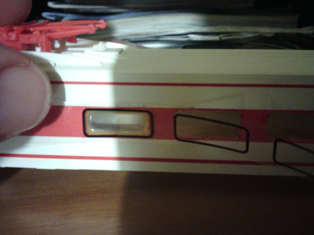

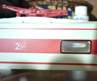

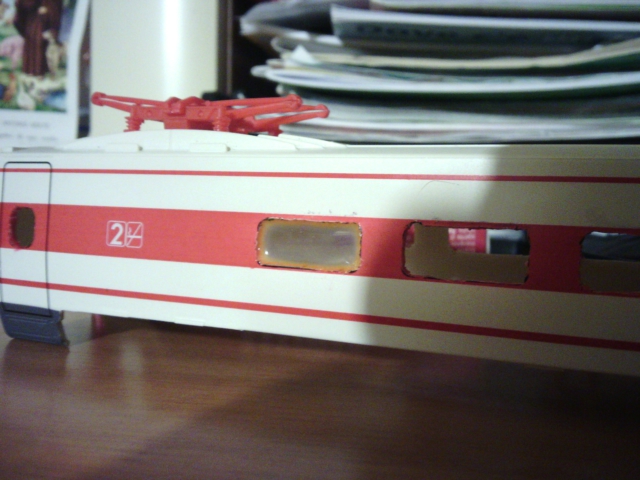

Allora ecco il risultato...
220,76 KB
220,99 KB

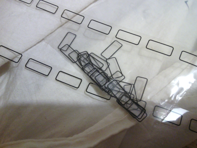

Questi sono i bordi dei finestrini, stampati a laser su lucido da lavagna luminosa.
224,81 KB
...che dire... i finestrini risultano opachi ma trasparenti, anche se devo ancora metterci la pellicola fumè o azzurrina all'interno, per il resto non so se mi conviene andare avanti così o mettere direttamente la striscia dei bordi di finestrini all'esterno e sotto la pellicola colorata tagliata e adattata al finestrino...[8]
38,64 KB

Ciao, rispondo con le tue stesse parole: "conviene andare avanti così <font color="red">e</font id="red"> mettere direttamente la striscia dei bordi di finestrini all'esterno e sotto la pellicola colorata tagliata e adattata al finestrino".
Per quel che riguarda la resina trasparente, è leggermente opaca perchè hai abbondato con lo spessore del singolo strato.
Dato che hai fatto le strisce in plastica trasparente, non ti resta che utilizzarle direttamente; inutile sprecare la resina trasparente che non si noterebbe neppure..... darebbe solo fastidio!
