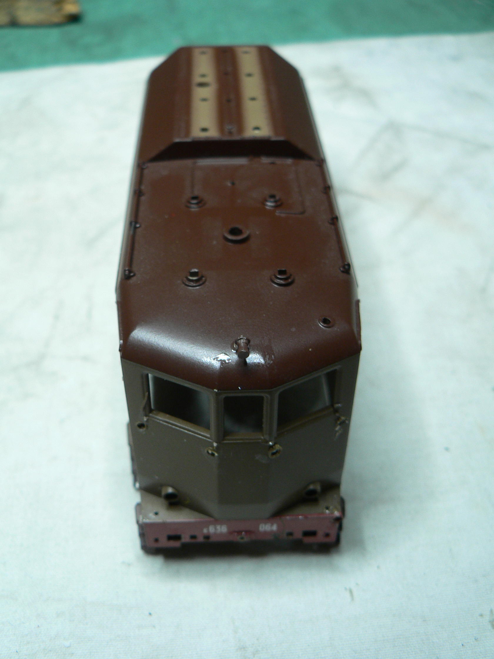

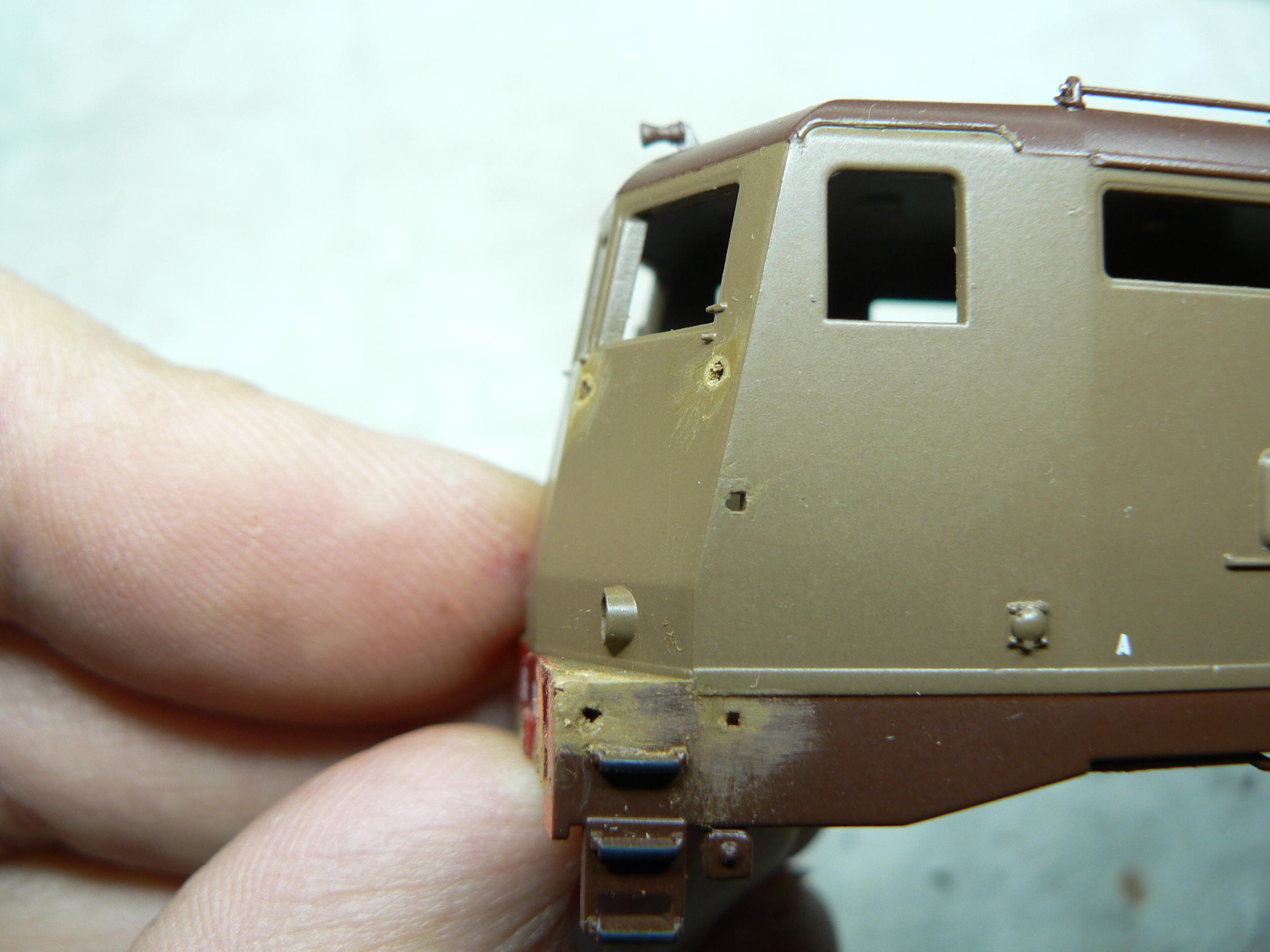

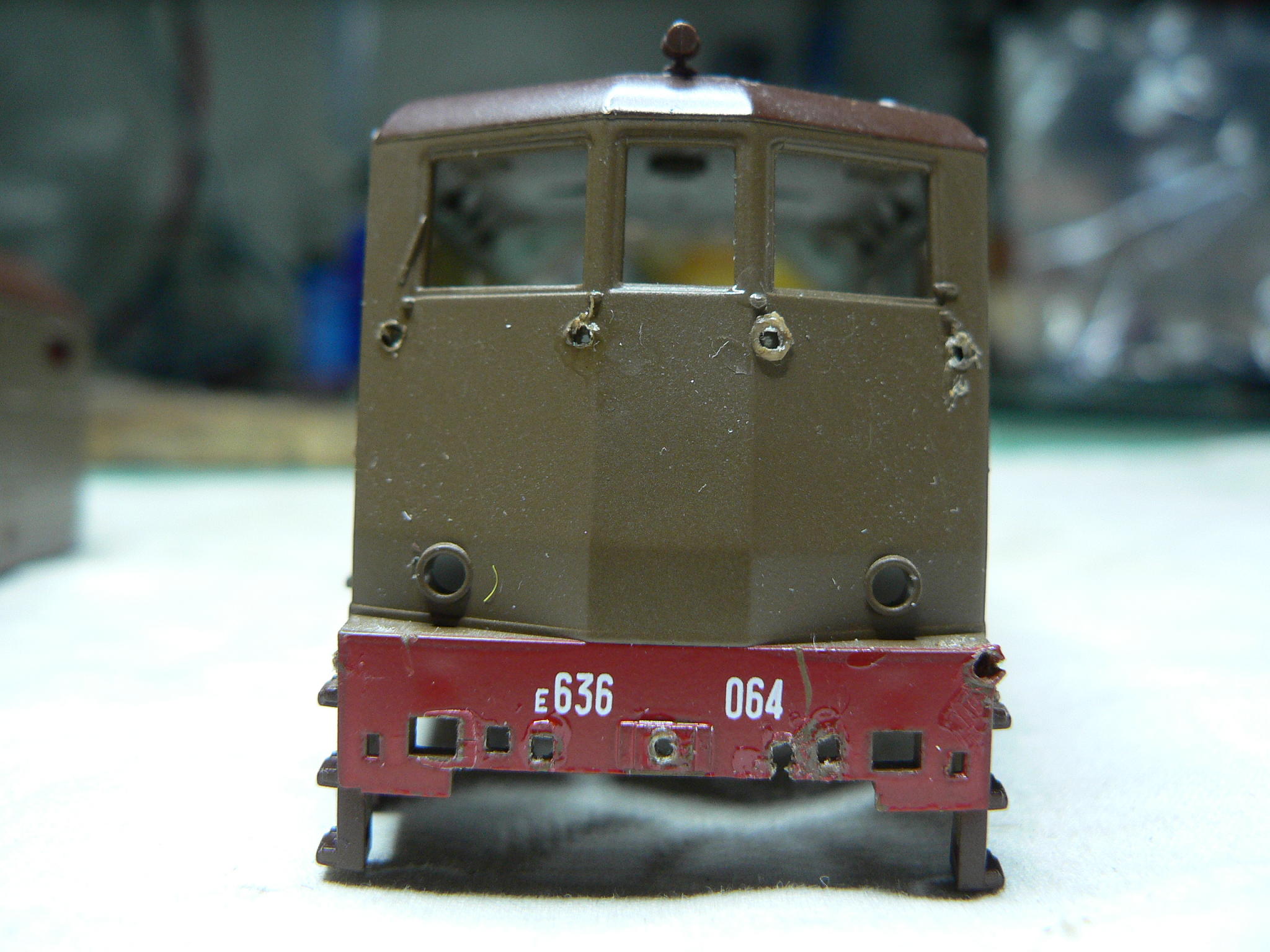

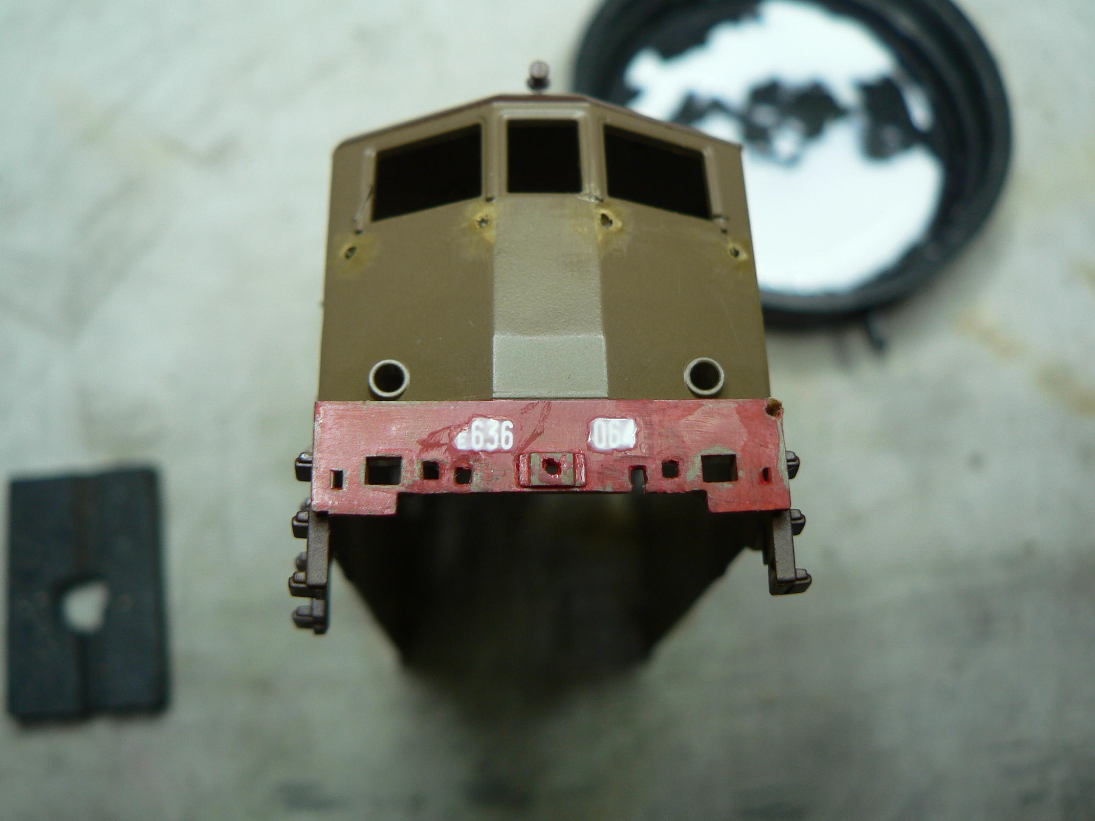

Dopo essermi documentato, ho iniziato l’esame attento del modello per rendermi conto dei lavori da fare, decisi così di iniziare dalla parte funzionale, quella estetica l’avrei esaminata dopo con calma.
Non che mi aspettassi qualcosa di totalmente diverso, ma le sorprese da lì a poco non sarebbero mancate: un carrello risulta con un assale folle a causa dell’assenza di due ingranaggi della trasmissione, entrambi i carrelli sono mancanti degli innesti porta gancio a norme NEM.... a questo punto mi chiedo: ma il precedente proprietario come la usava se non poteva installare nessun gancio? Bah! Anche la vite centrale che tiene il carrello solidale al telaio, risulta spanata, la molla sotto di essa è rotta e accorciata.
Continuando con la parte estetica, riscontro diverse colature di collante anche in punti dove la colla non avrebbe avuto motivo di esistere, un paio di corrimano sono mancanti e dall’interno della cabina A i due macchinisti sono svaniti, di sicuro saranno fuggiti per paura del cambio di proprietà!

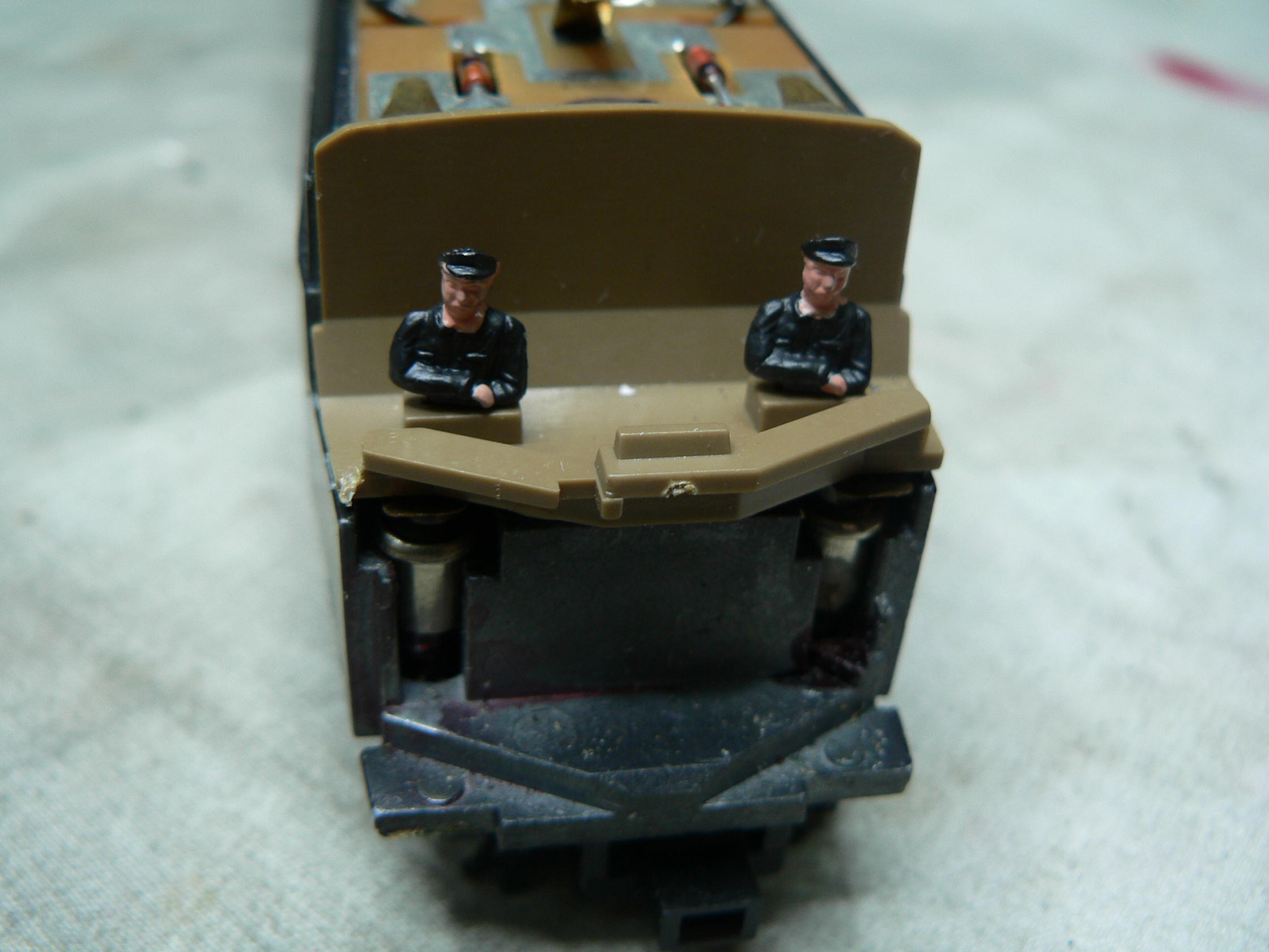

Decido di mettere da parte le due casse e dedicarmi solo alla meccanica, per fortuna mi ero dotato di qualche ingranaggio di ricambio per la sorella E636.055 in mio possesso, che mi aveva fatto la gradita sorpresa di sbriciolare quattro ingranaggi della trasmissione di un carrello, rimanendo immobile al centro della mia vetrina, http://www.scalatt.it/forum/topic.asp?T ... ia,vetrina costringendomi ad un recupero mediante l’invio di una doppia trazione di D445 Lima a motore G (non è uno scherzo), fortuna che i ganci ad occhiello hanno effettuato l’aggancio automatico, altrimenti avrei dovuto smontare ½ vetrina.
Installati i nuovi ingranaggi, sono andato alla ricerca dei particolari mancanti, fortunatamente li ho reperiti on line con pochi euro da un venditore che stava cannibalizzando una E646 Roco con cui la E636 condivide telaio e meccanica.

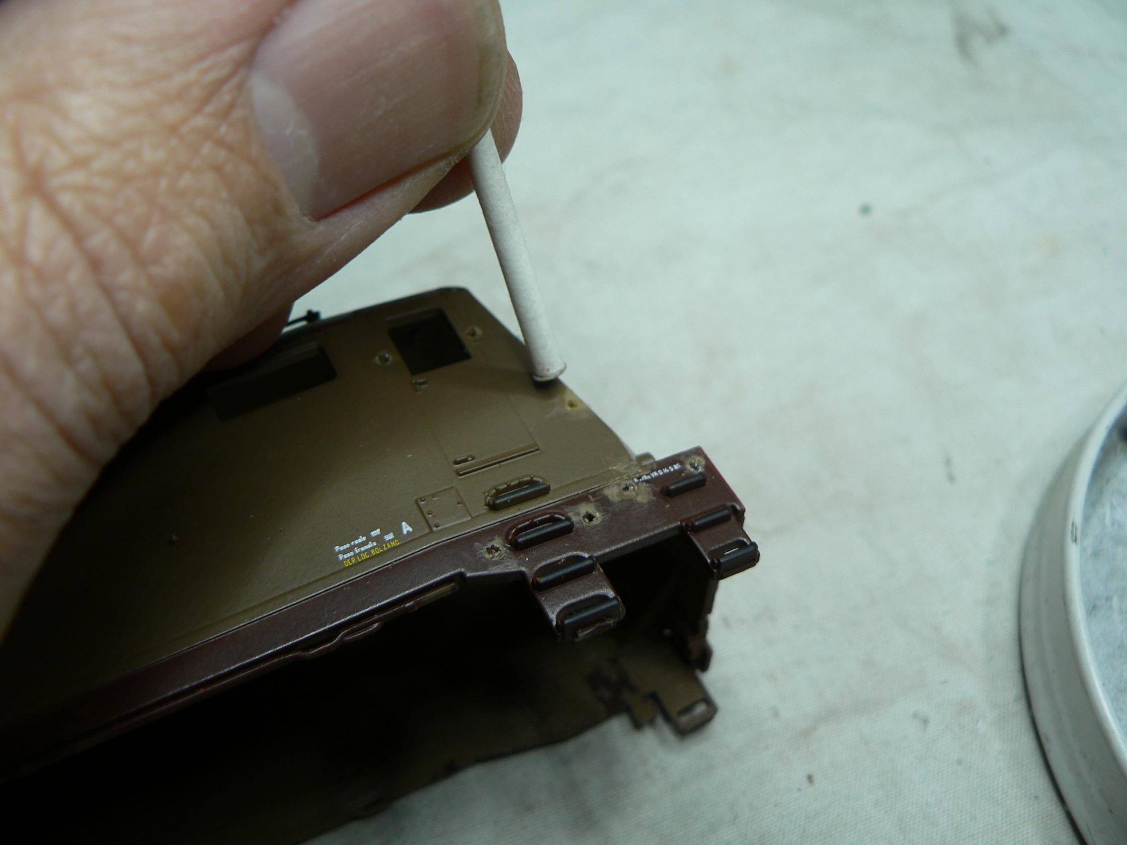

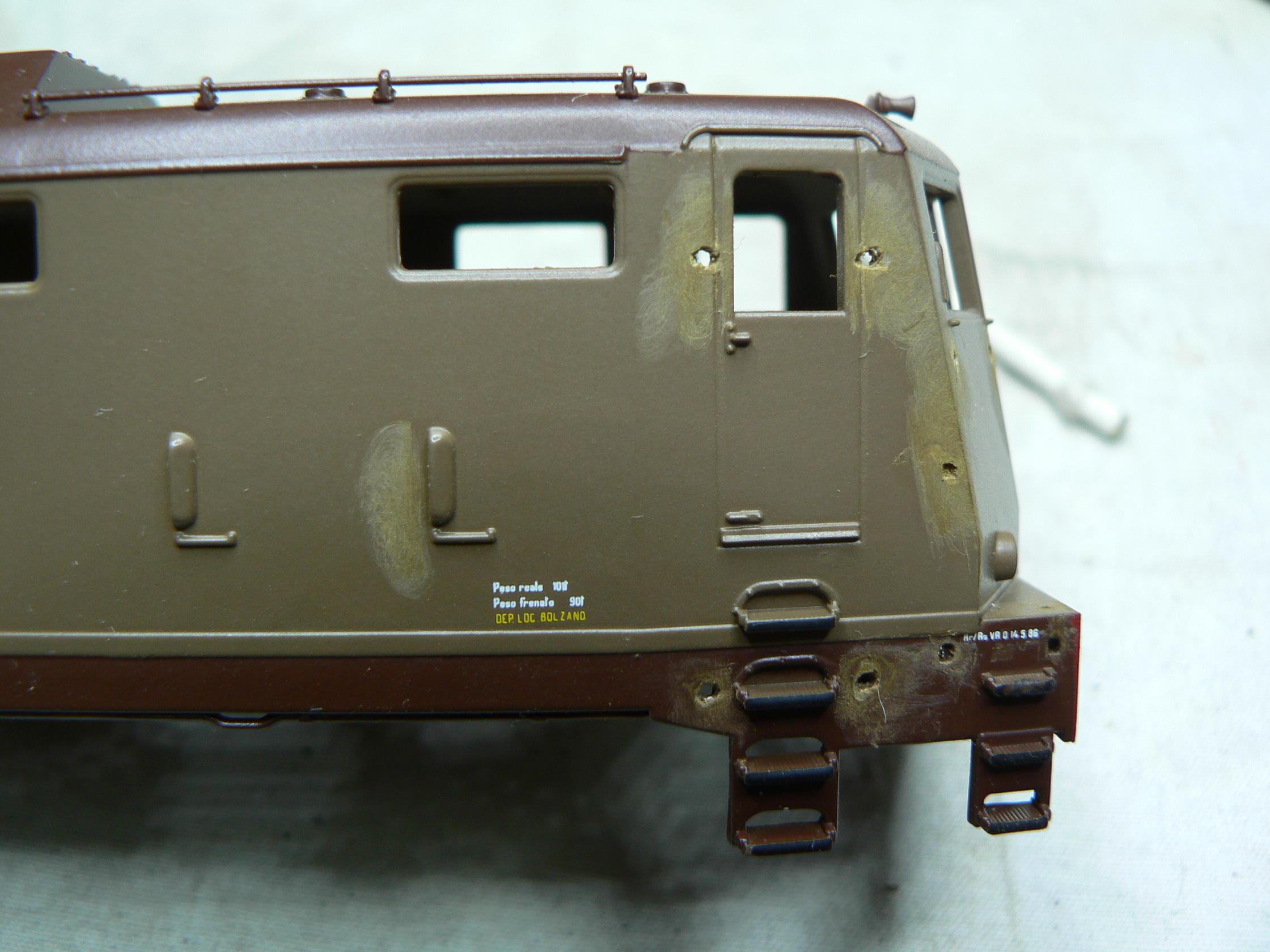

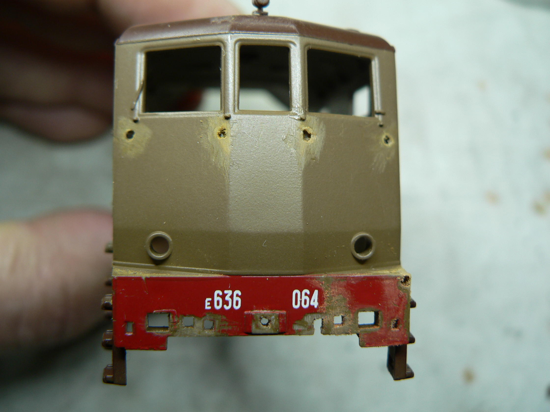

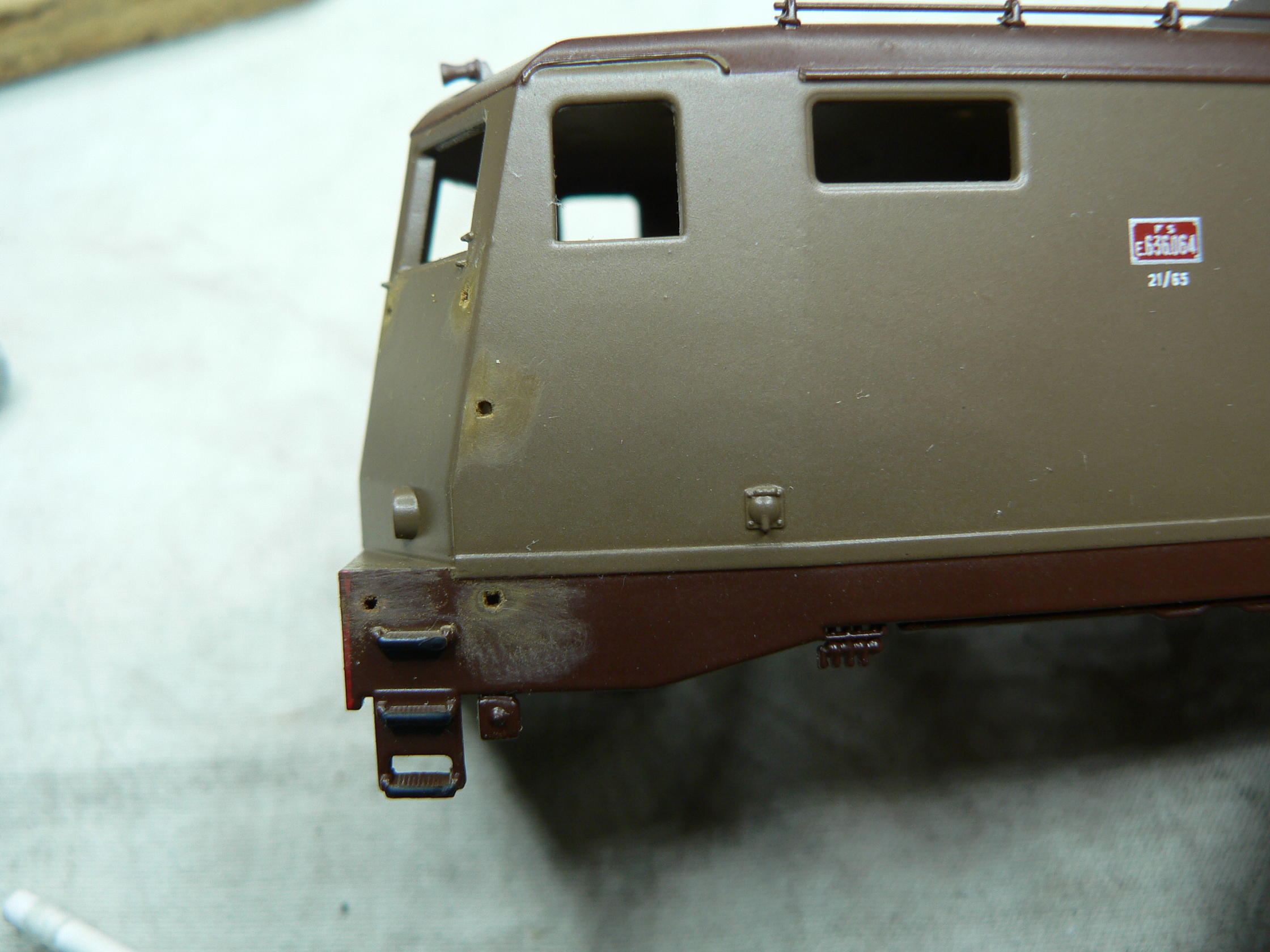

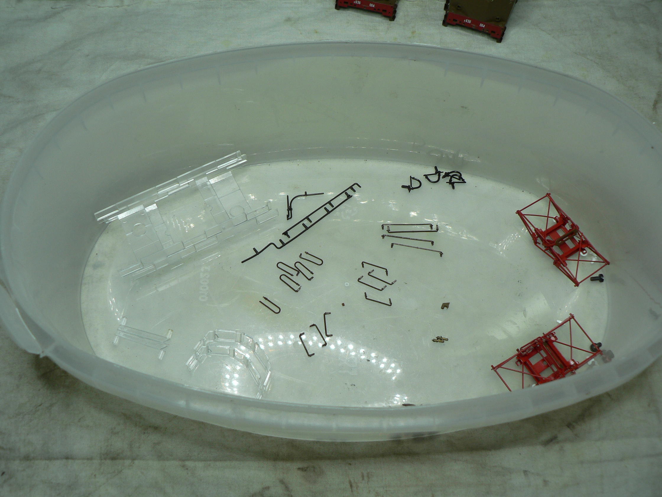

Decido di smontare completamente dalle casse tutti gli aggiuntivi, i pantografi e le parti trasparenti. Fortunatamente la colla utilizzata per montare gli aggiuntivi non oppone resistenza, è abbastanza vecchia e cristallizzata, mi basta spingere dall’interno i vari pioli per svincolare tutti i pezzi, ottenendo la seguente situazione.

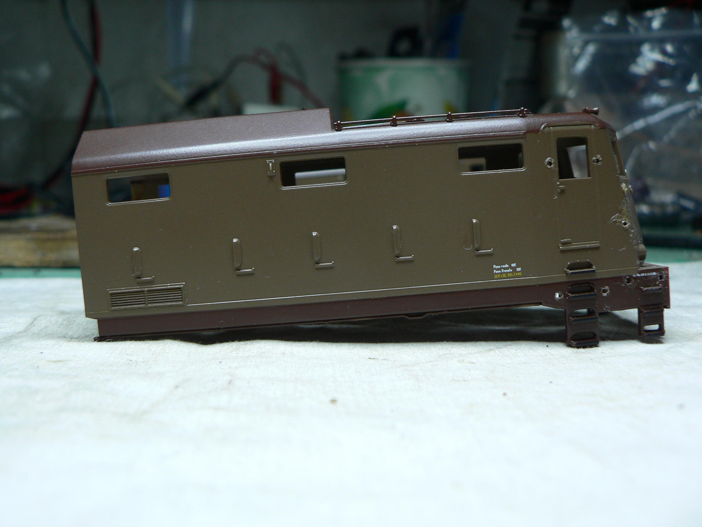

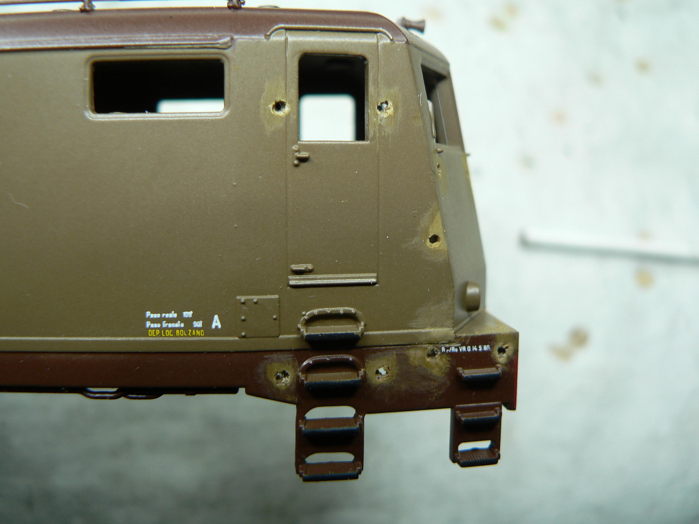

CABINA “A”:
CABINA “B”:

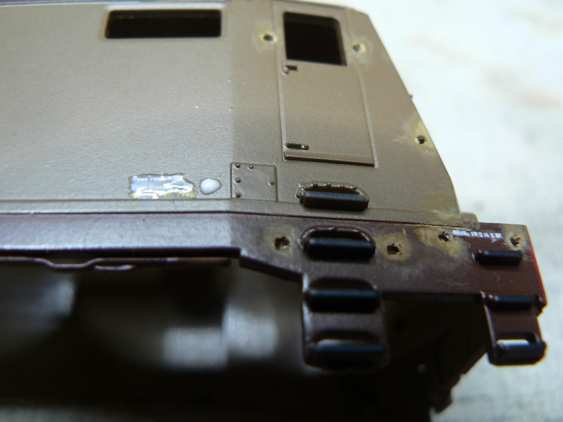

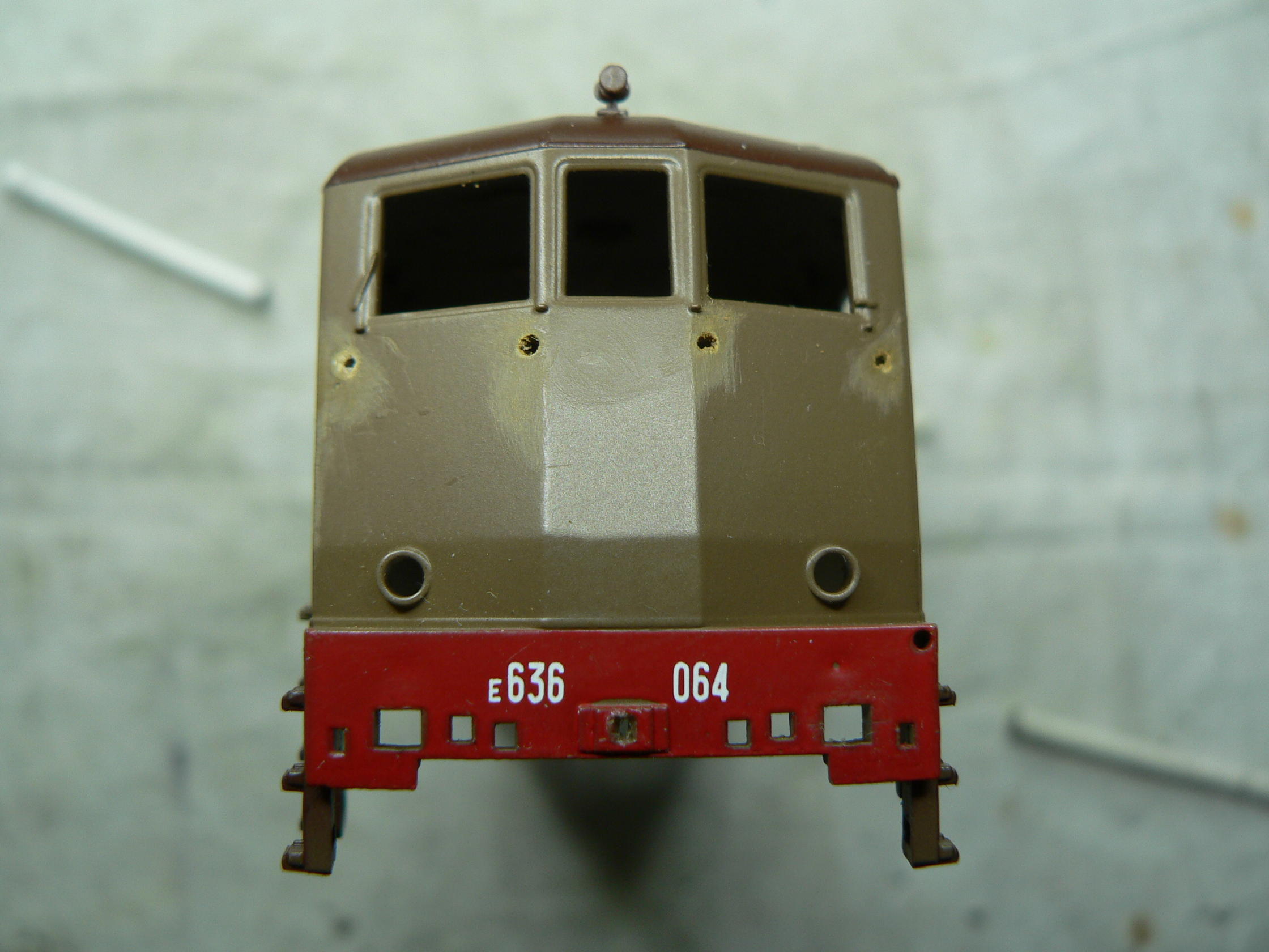

Come si può ben vedere dalle foto, i fori degli aggiuntivi sono stati allargati fino a farli assomigliare a dei “crateri lunari”, il pancone della cabina A è quello più malridotto. Non ho intenzione di spendere altri soldi, dovrò riuscire a sistemarla con i mezzi in mio possesso, devo inoltre riuscire a salvare tutte le decals…. il lavoro sarà certosino, prima di commettere errori dovrò valutare bene come e con cosa procedere cercando di limitare il più possibile gli interventi.

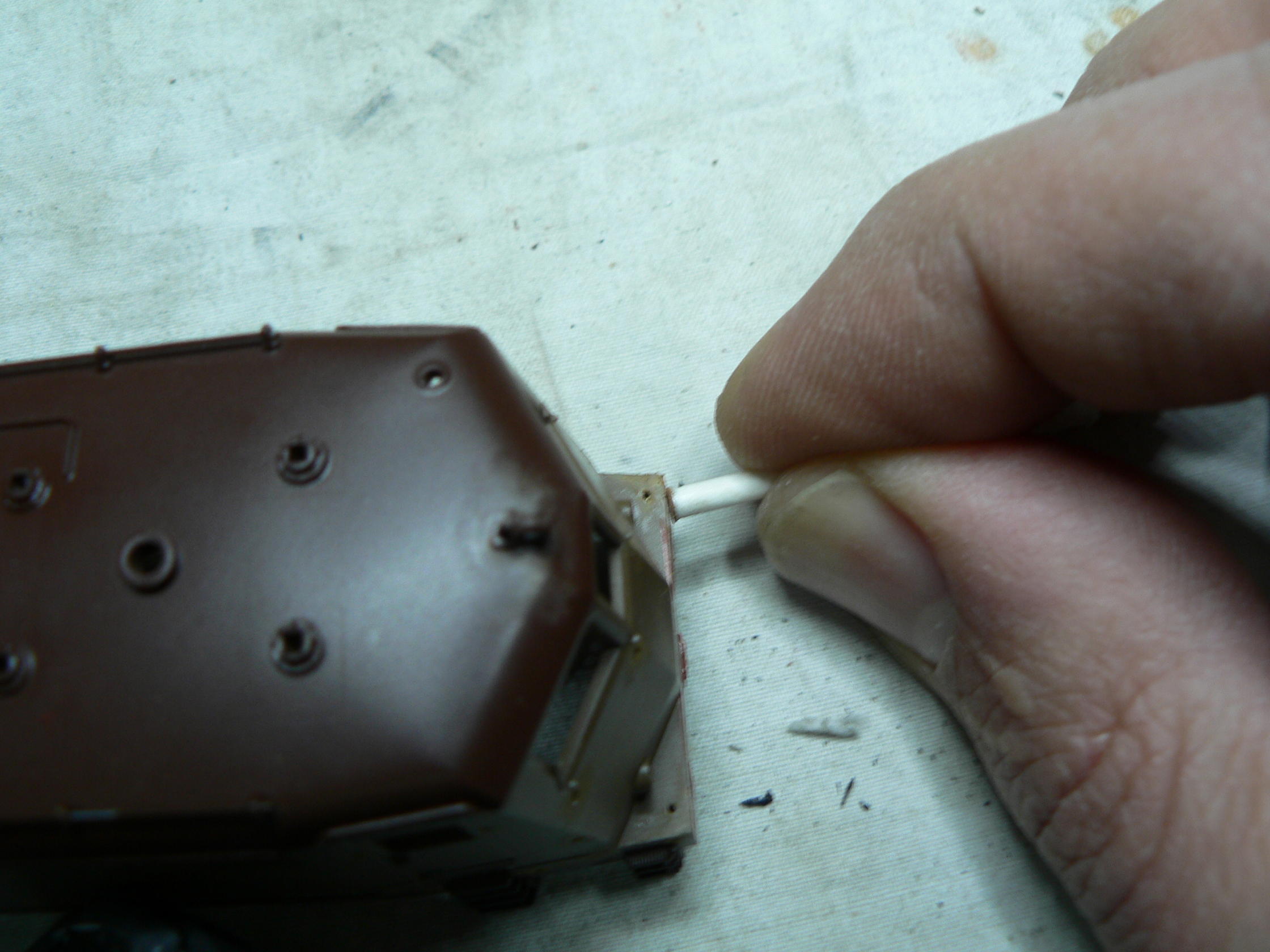

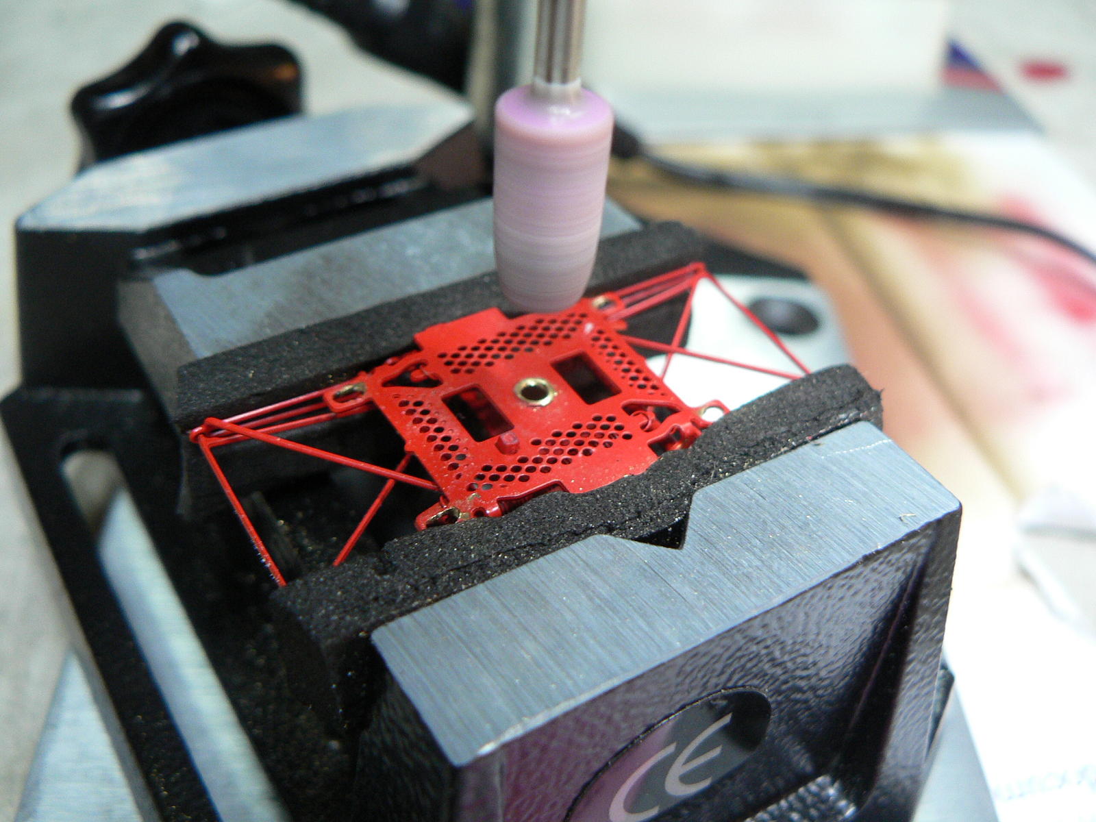

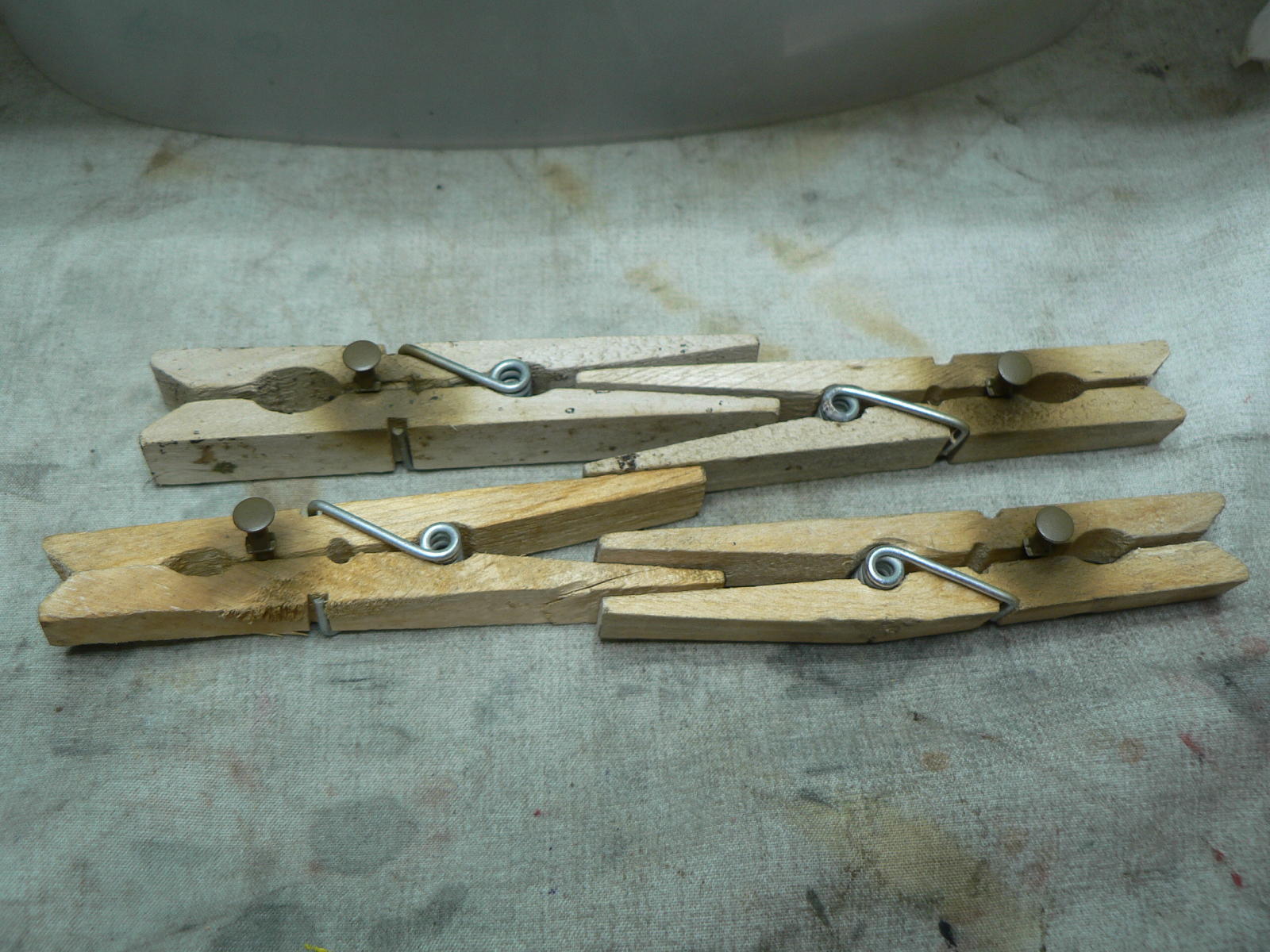

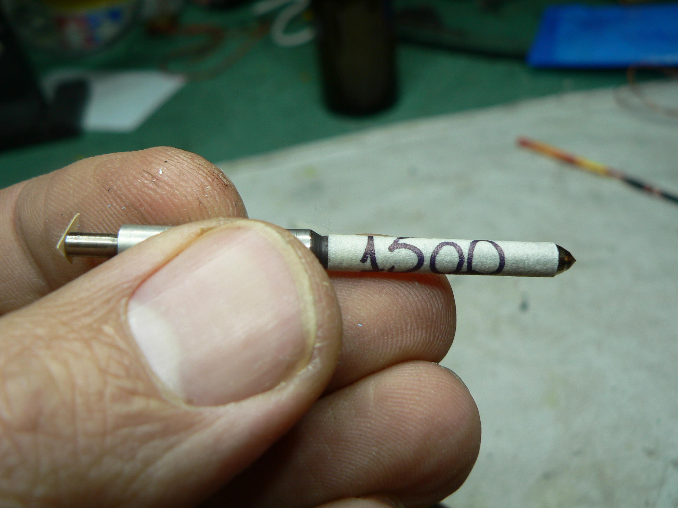

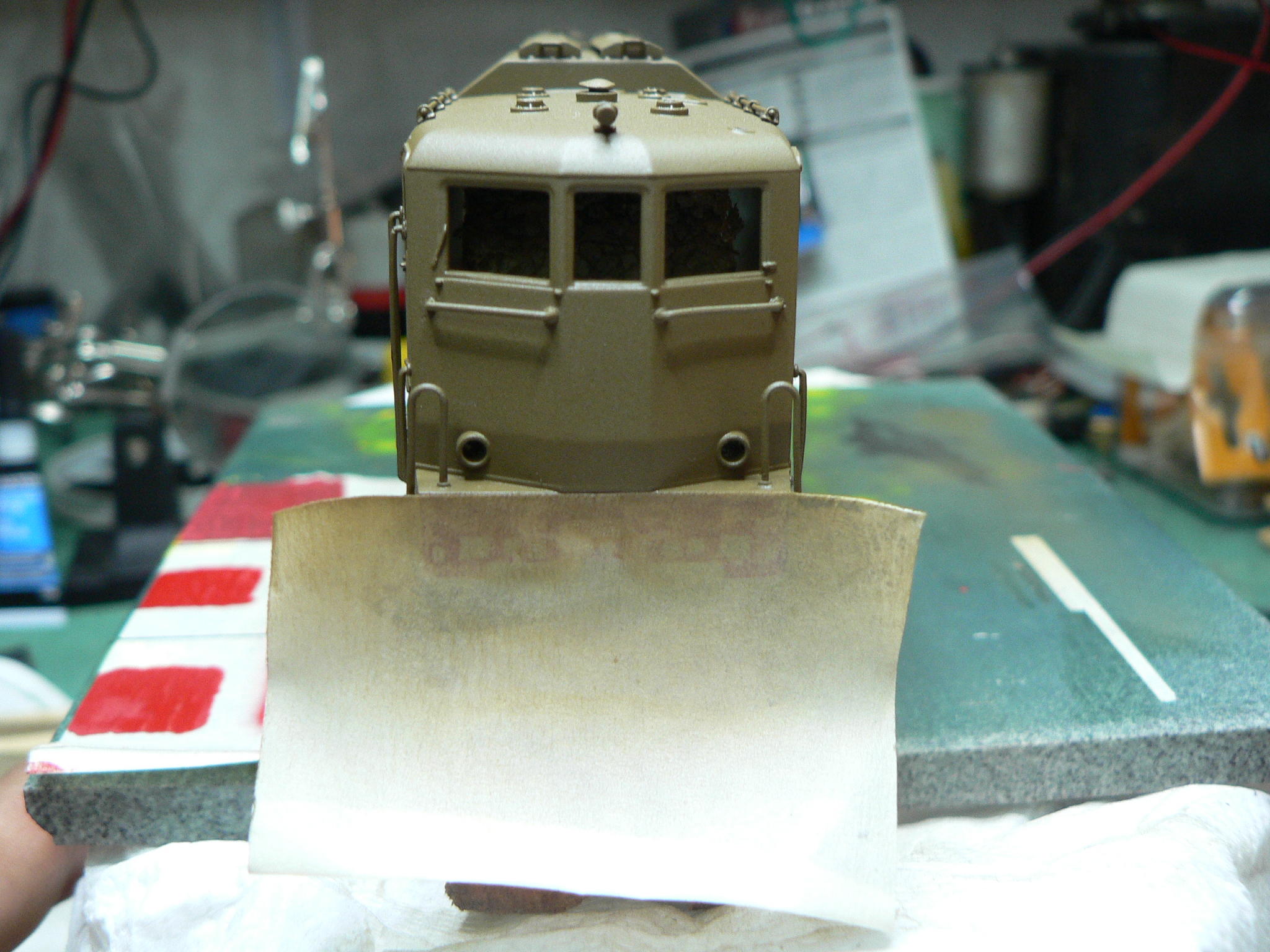

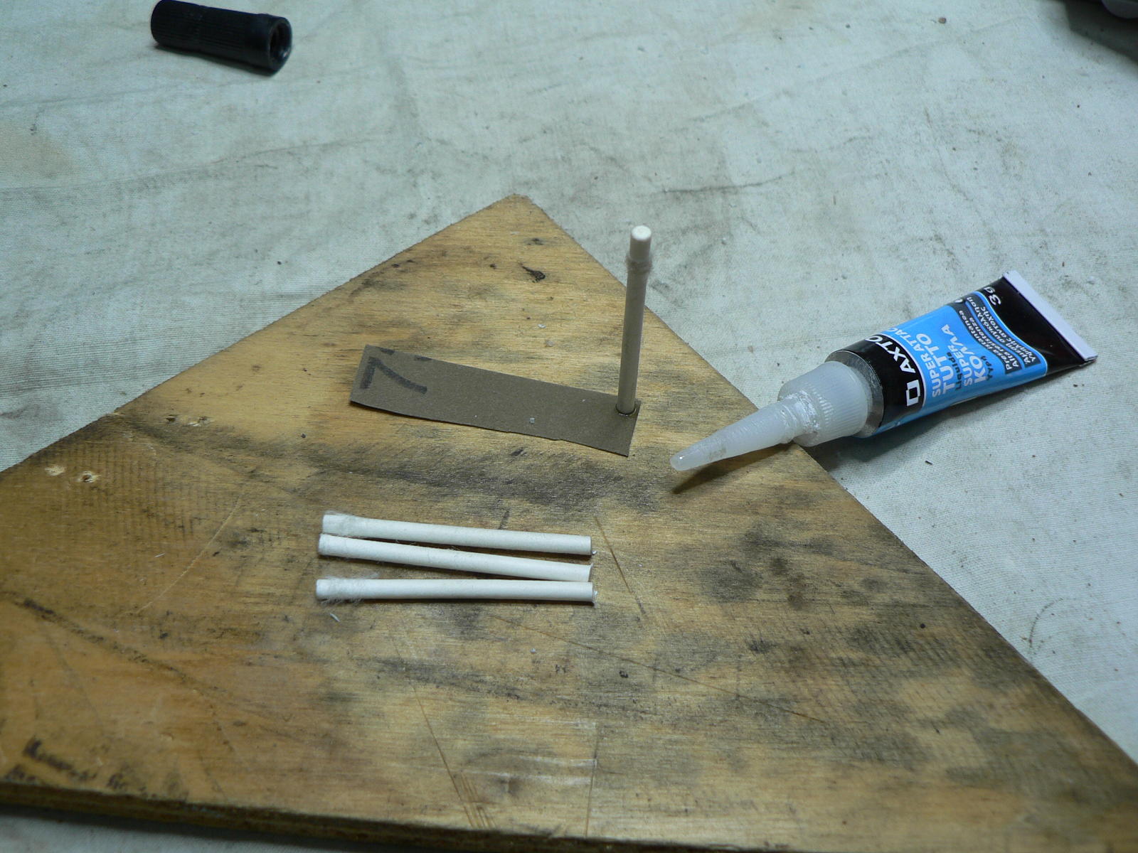

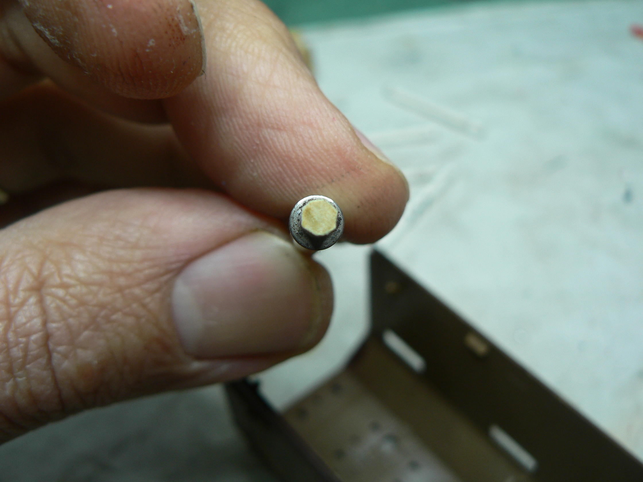

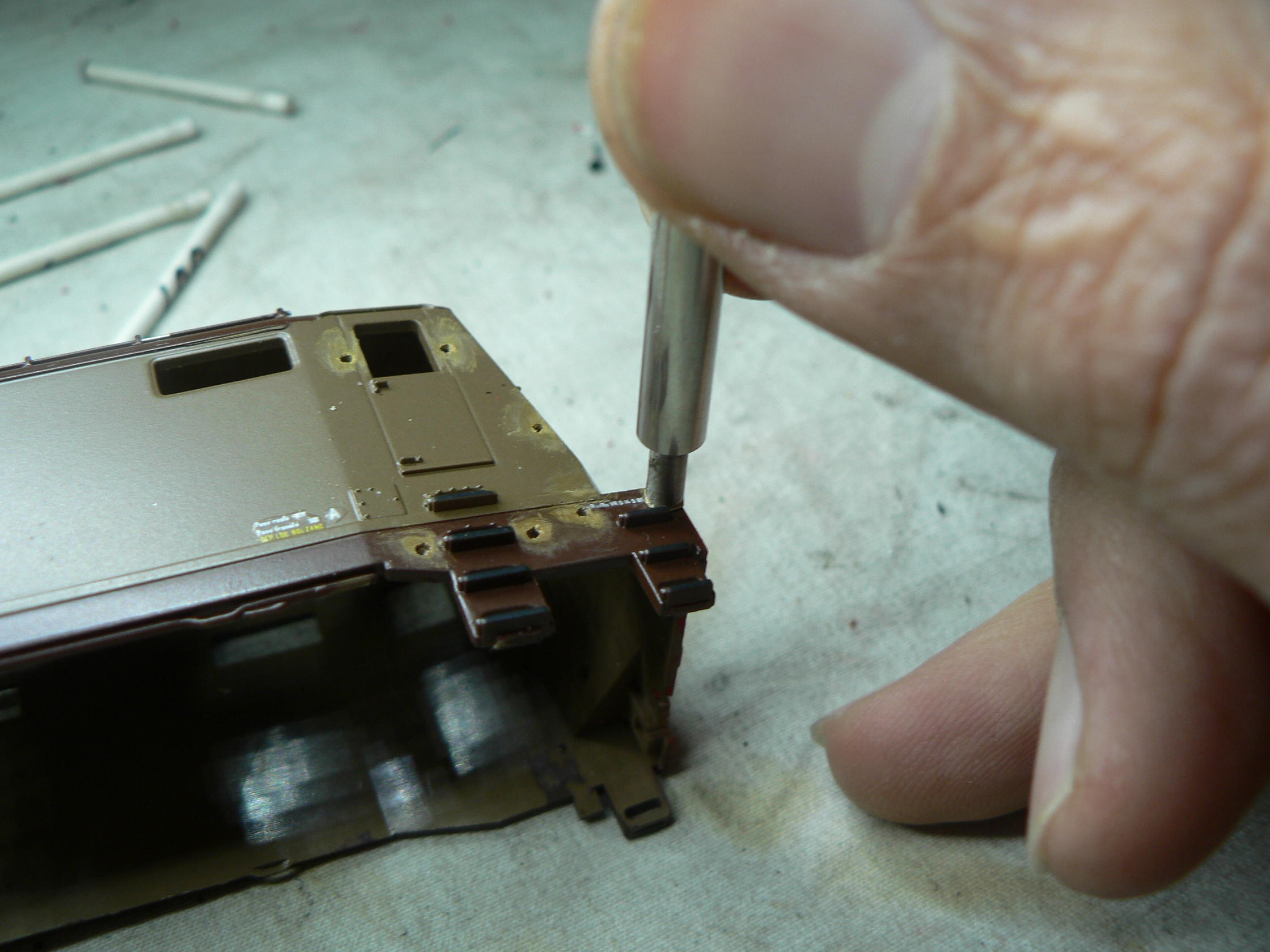

Seguendo questo ragionamento, visto che le aree dove è necessario intervenire sono molto piccole e circoscritte, decido di costruirmi una levigatrice miniaturizzata attrezzata con un mini-micro platorello!!

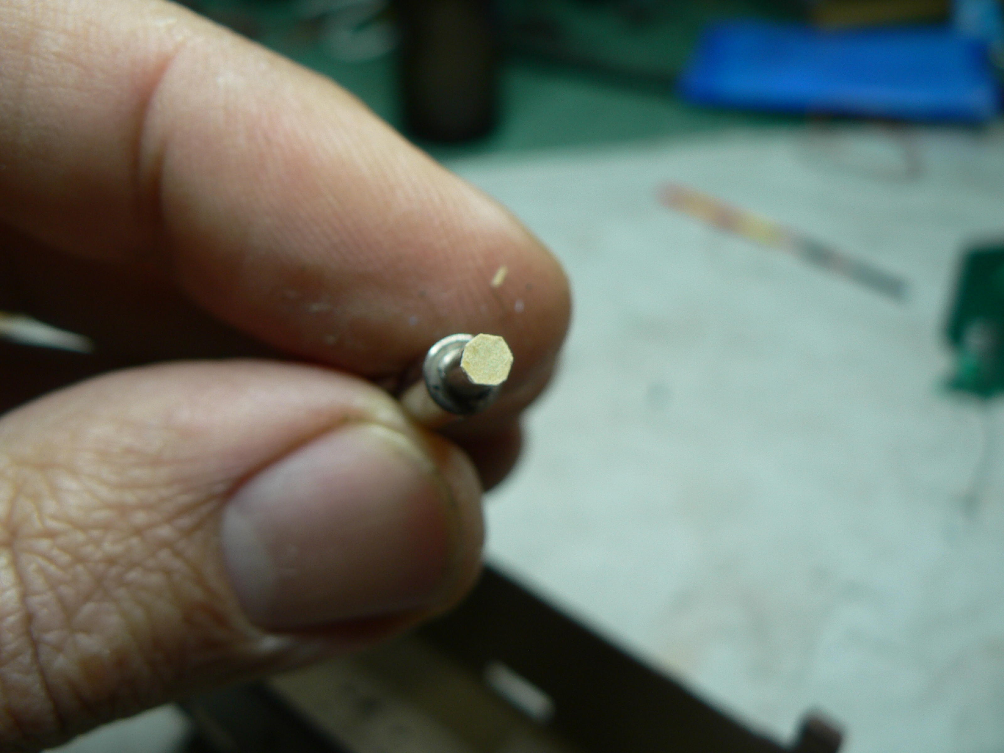

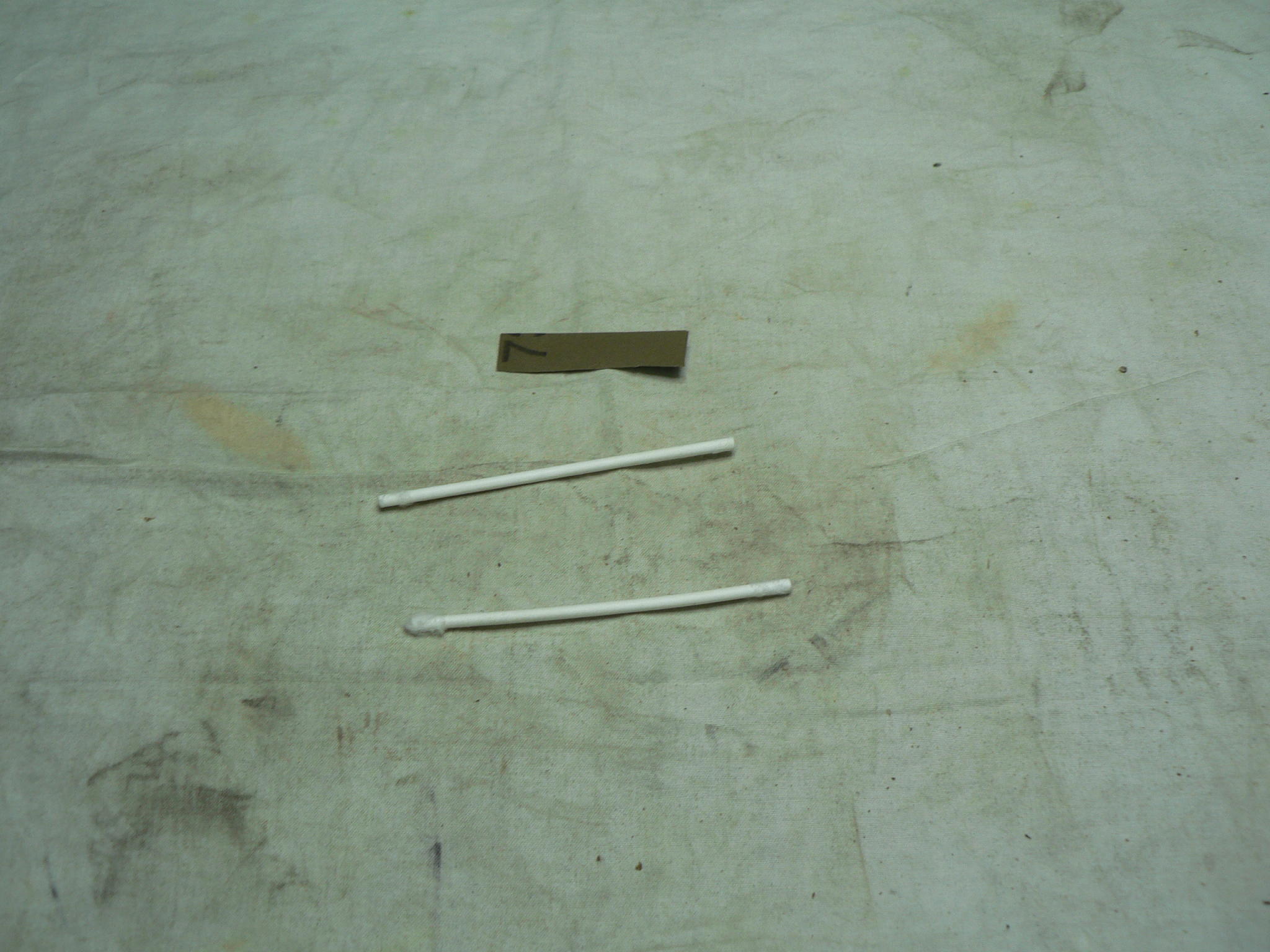

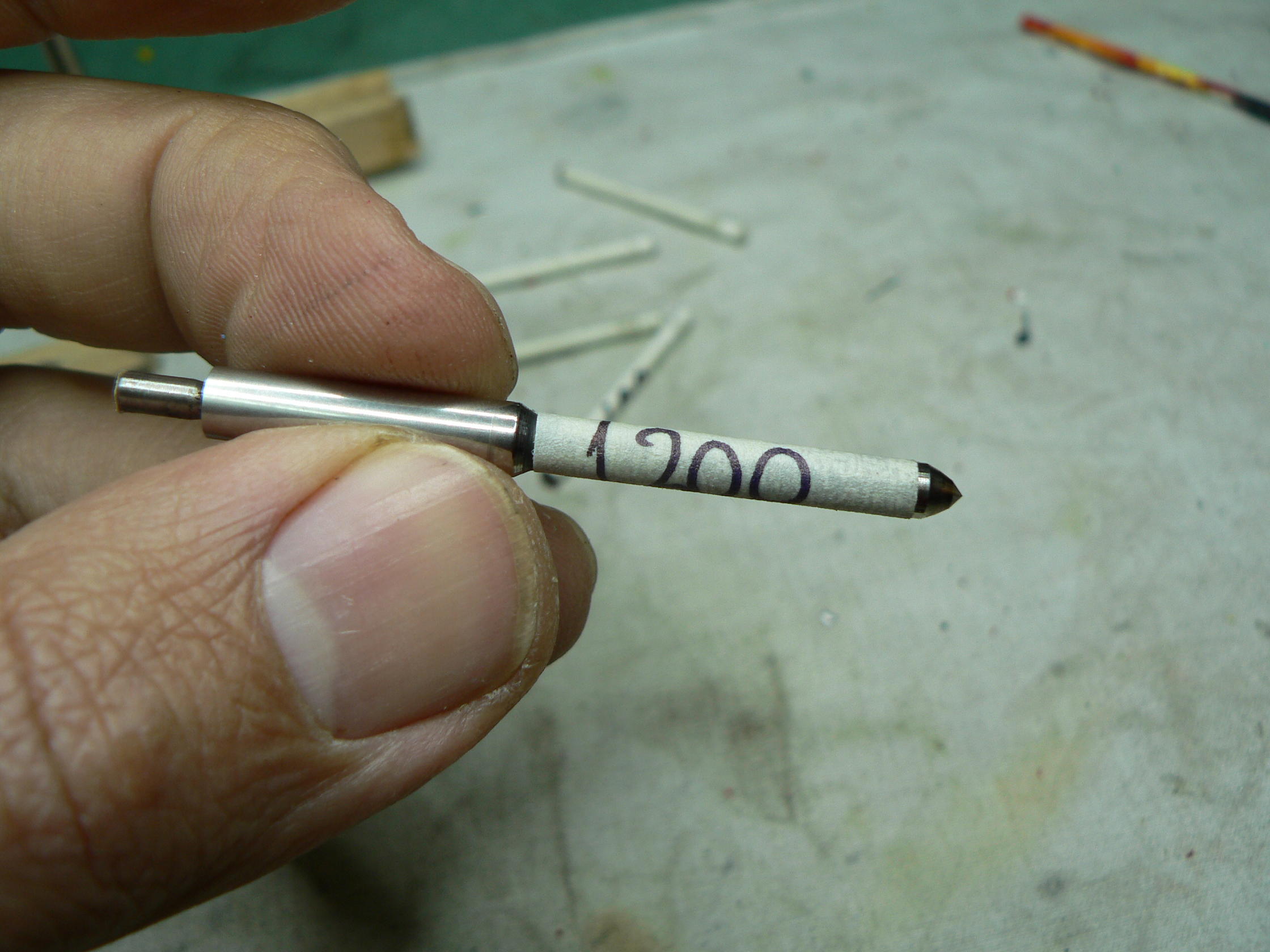

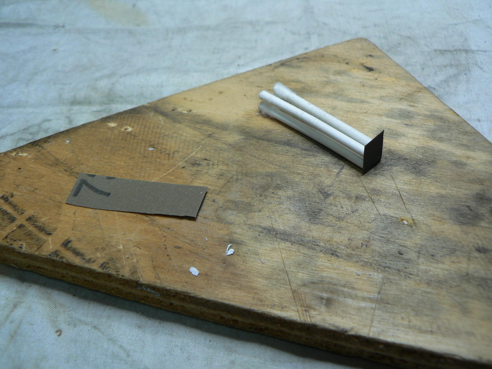

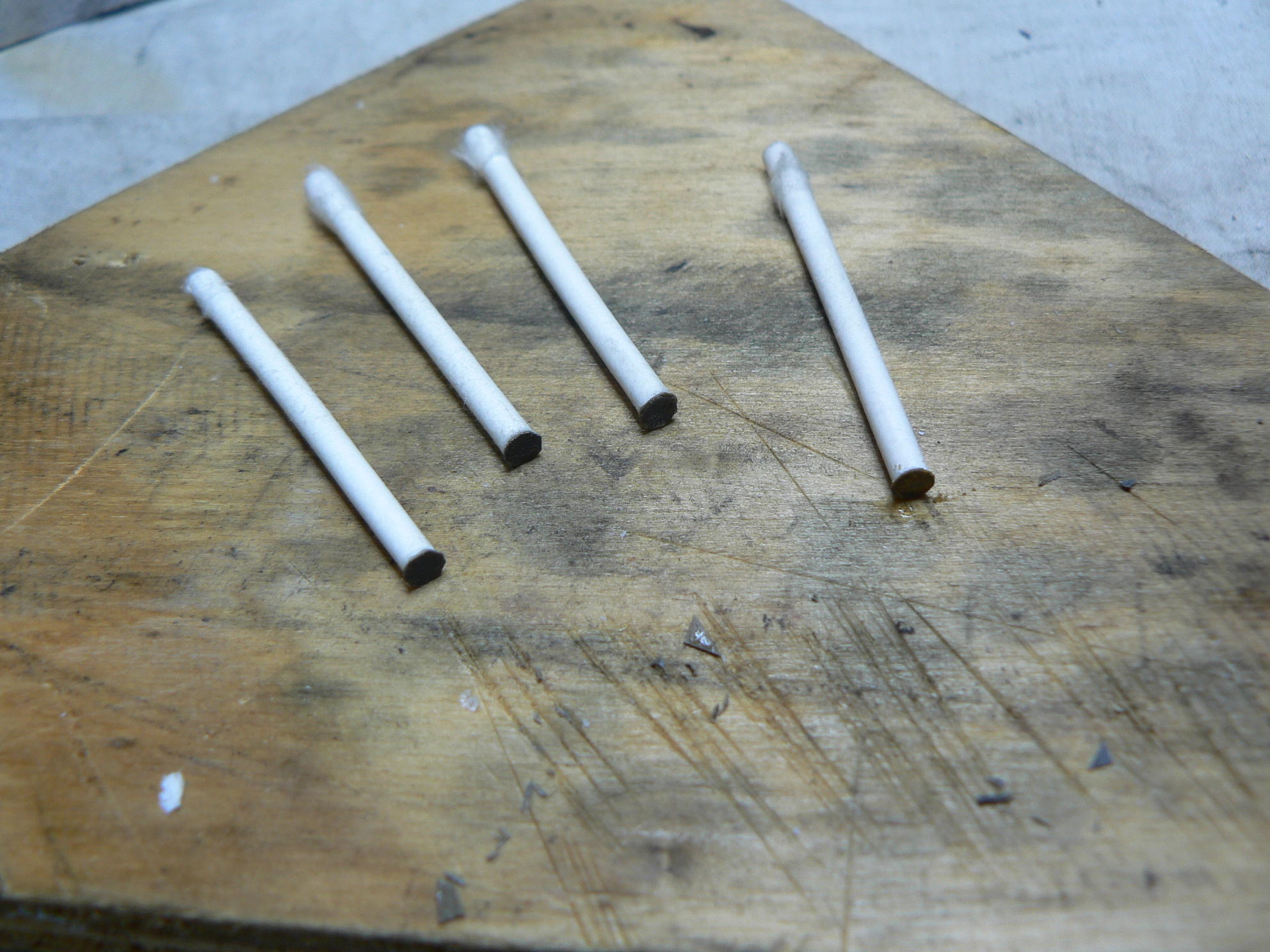

Osservando cosa mi circonda, metto gli occhi sui bastoncini dei cotton-fioc, ottenendo il seguente risultato:
Poi dal mio amico meccanico e vicino di garage, trovo dei vecchi pezzi di iniettori per auto diesel e miglioro l’attrezzo iniziale per poterlo utilizzare con carta vetrata di grana più fine (1200 e 1500).
Iniziano, con circospezione, le piccole manovre di carteggiatura delle semi casse!!

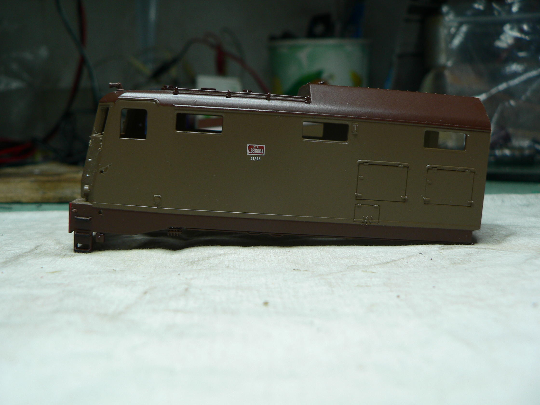

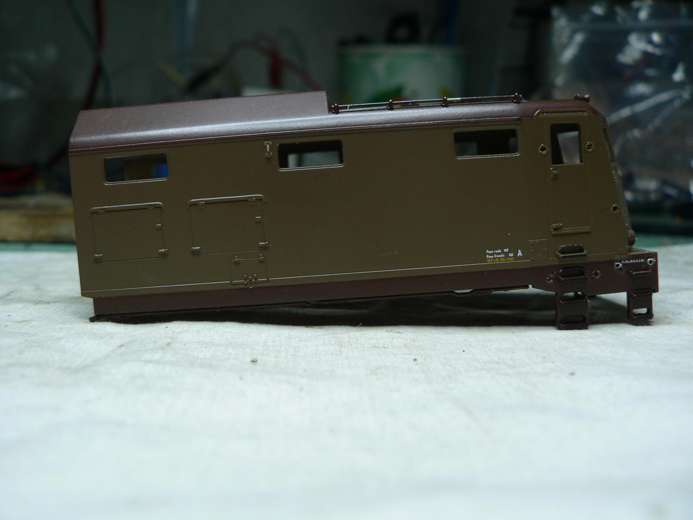

Passo da una grana iniziale 750 alla 1200 e quindi alla 1500 con i risultati che potete ammirare nelle foto seguenti.

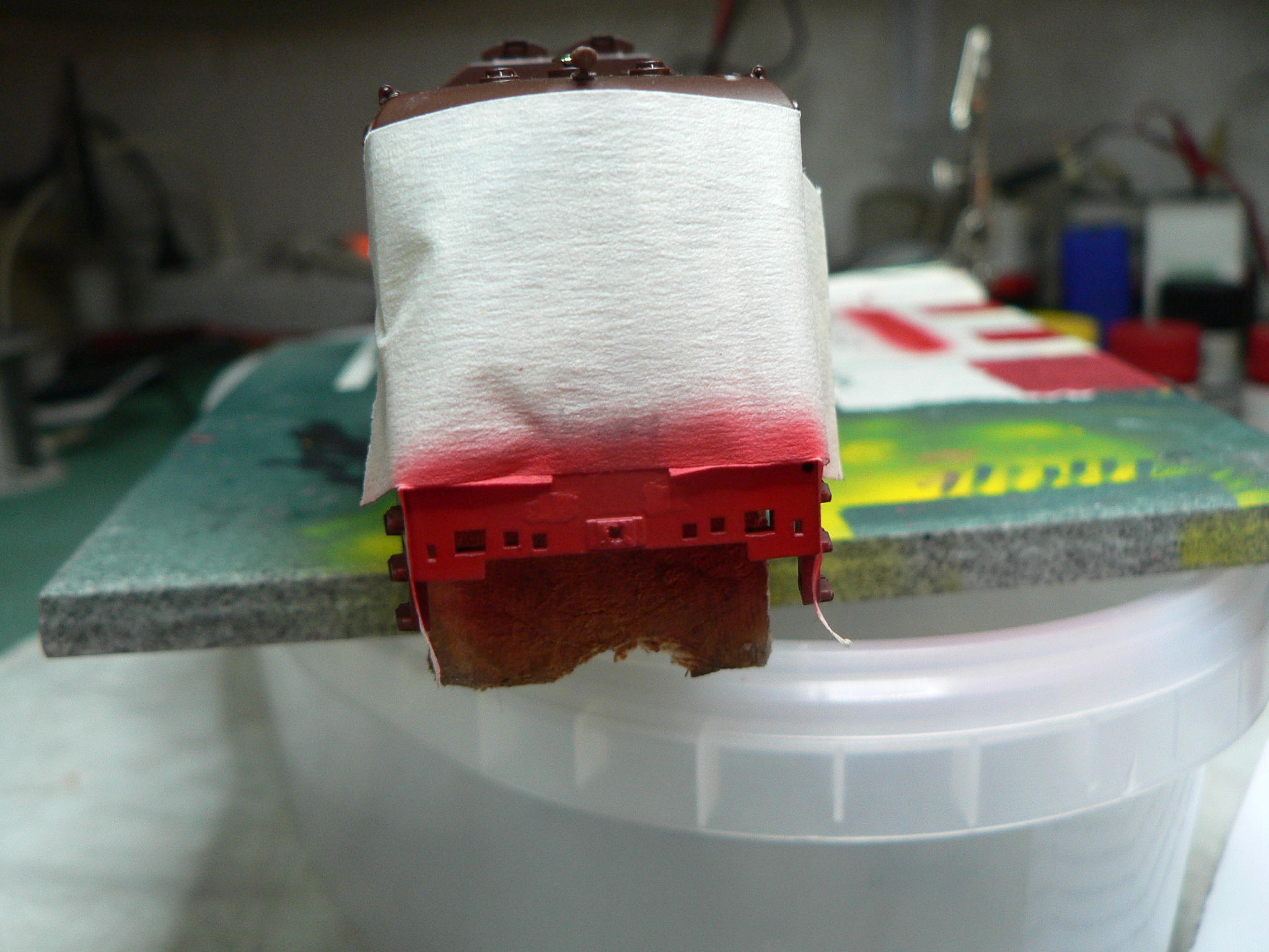

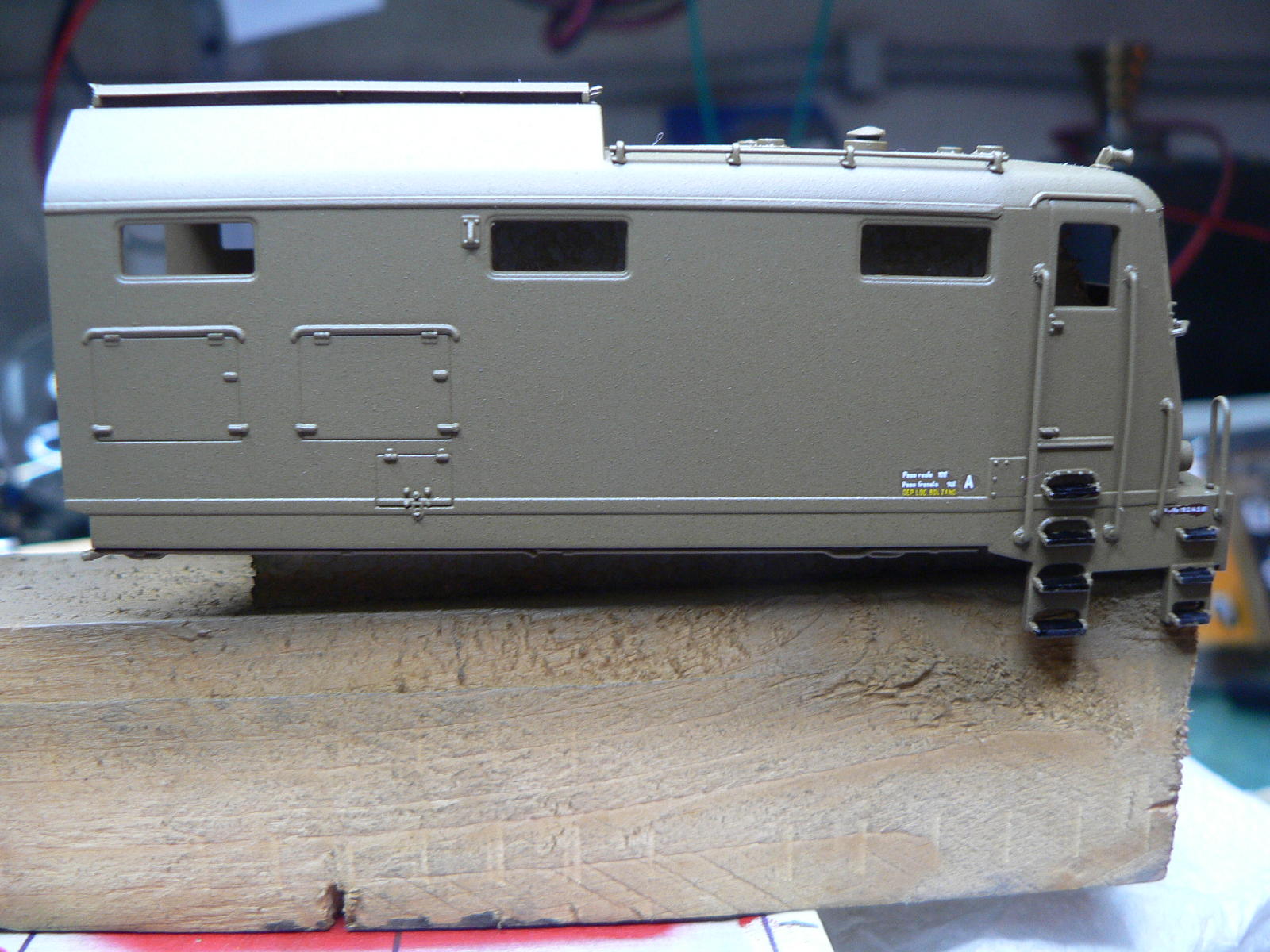

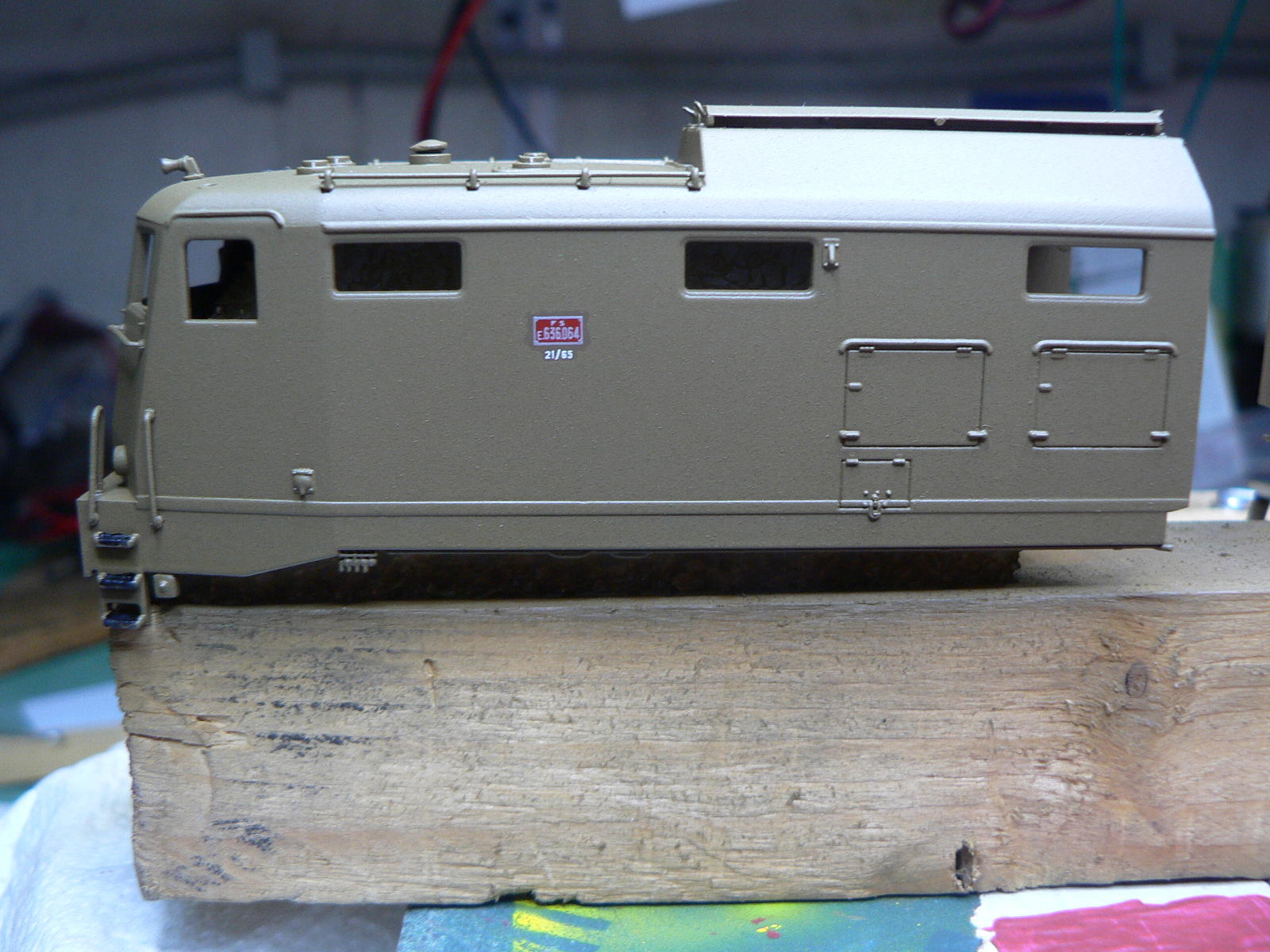

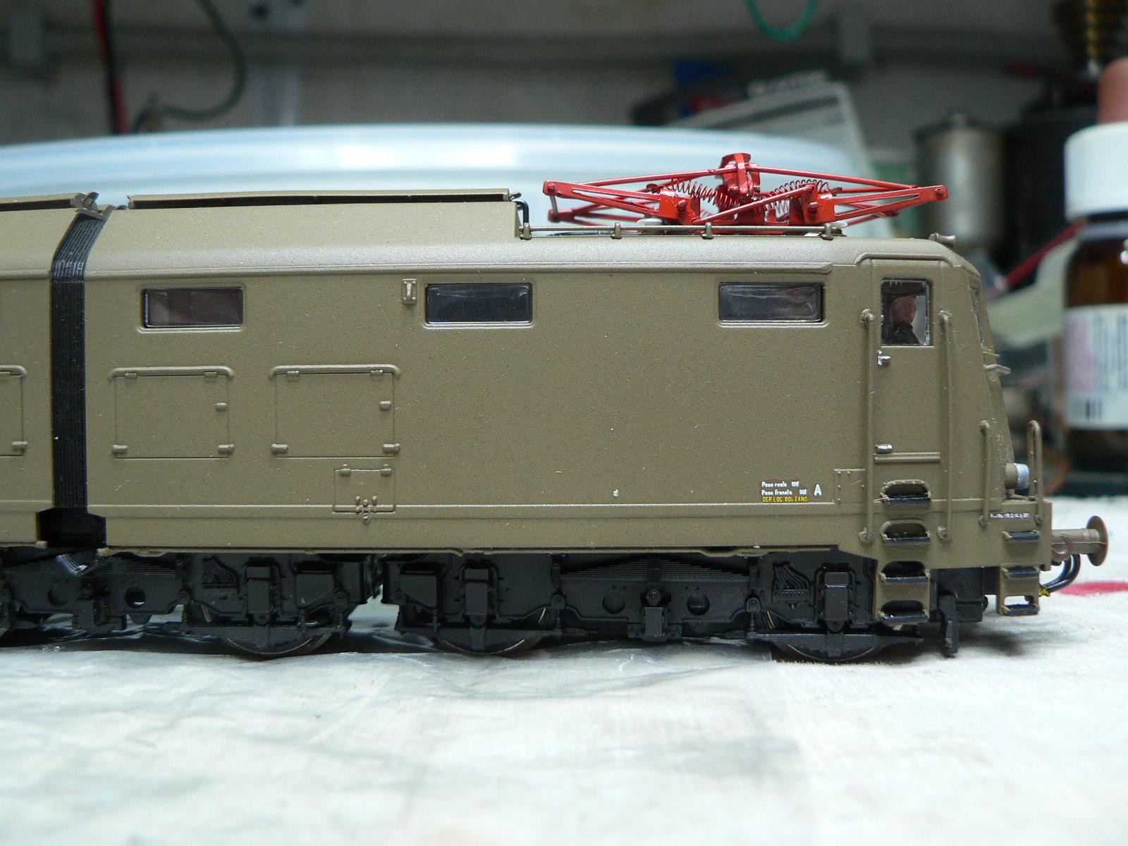

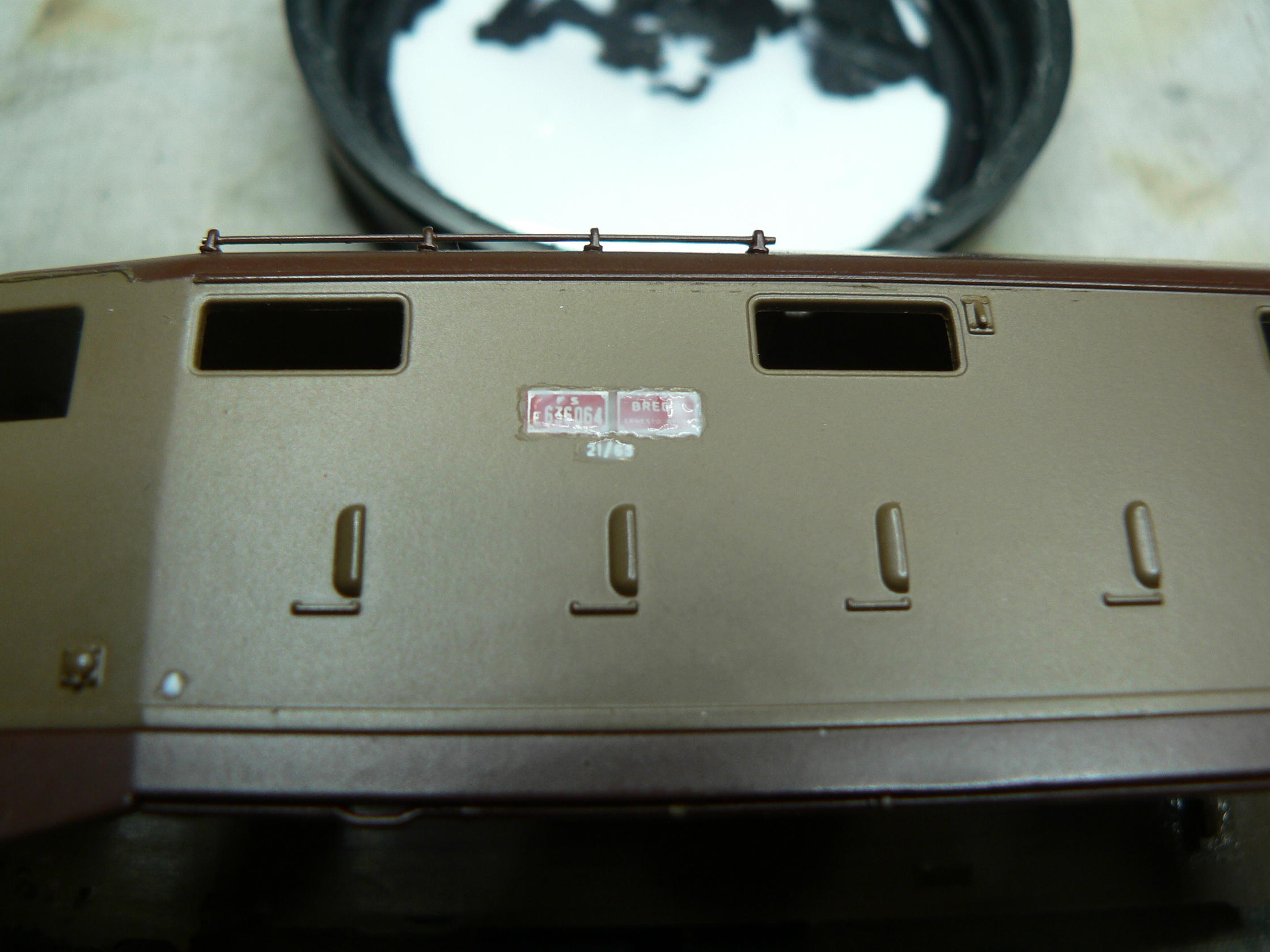

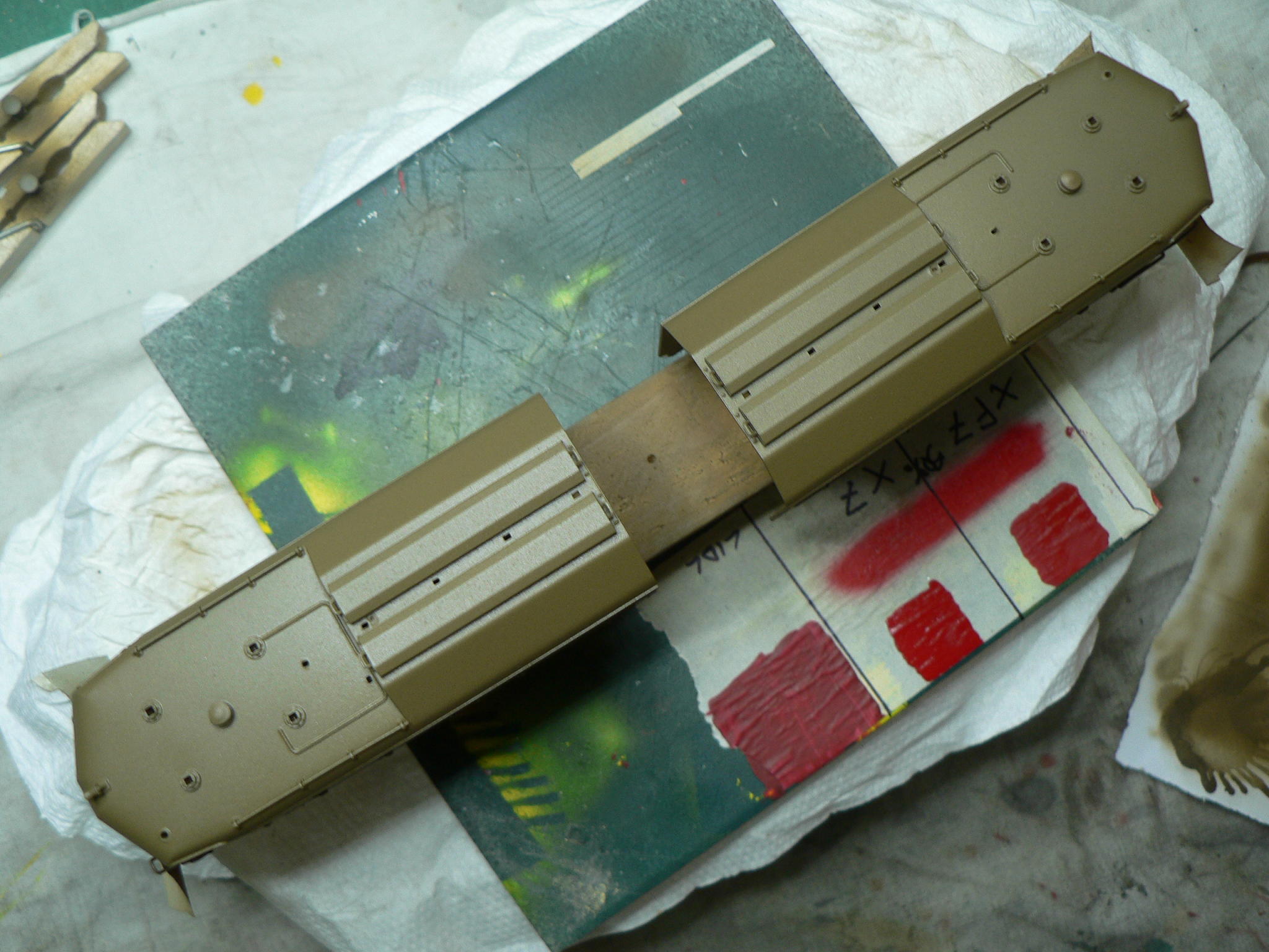

C'è il grosso problema delle decal da salvare, decido di provare la "famosa" mascheratura con il vinavil denso, sperando che al momento opportuno non si porti via tutto lasciando le decal irreparabilmente danneggiate.
Anche i numeri sul pancone vengono mascherati, decido di verniciarlo subito prima di installare tutti gli aggiuntivi, avrò meno difficoltà ad applicare la mascheratura con il nastro da carrozziere tagliato a striscioline.

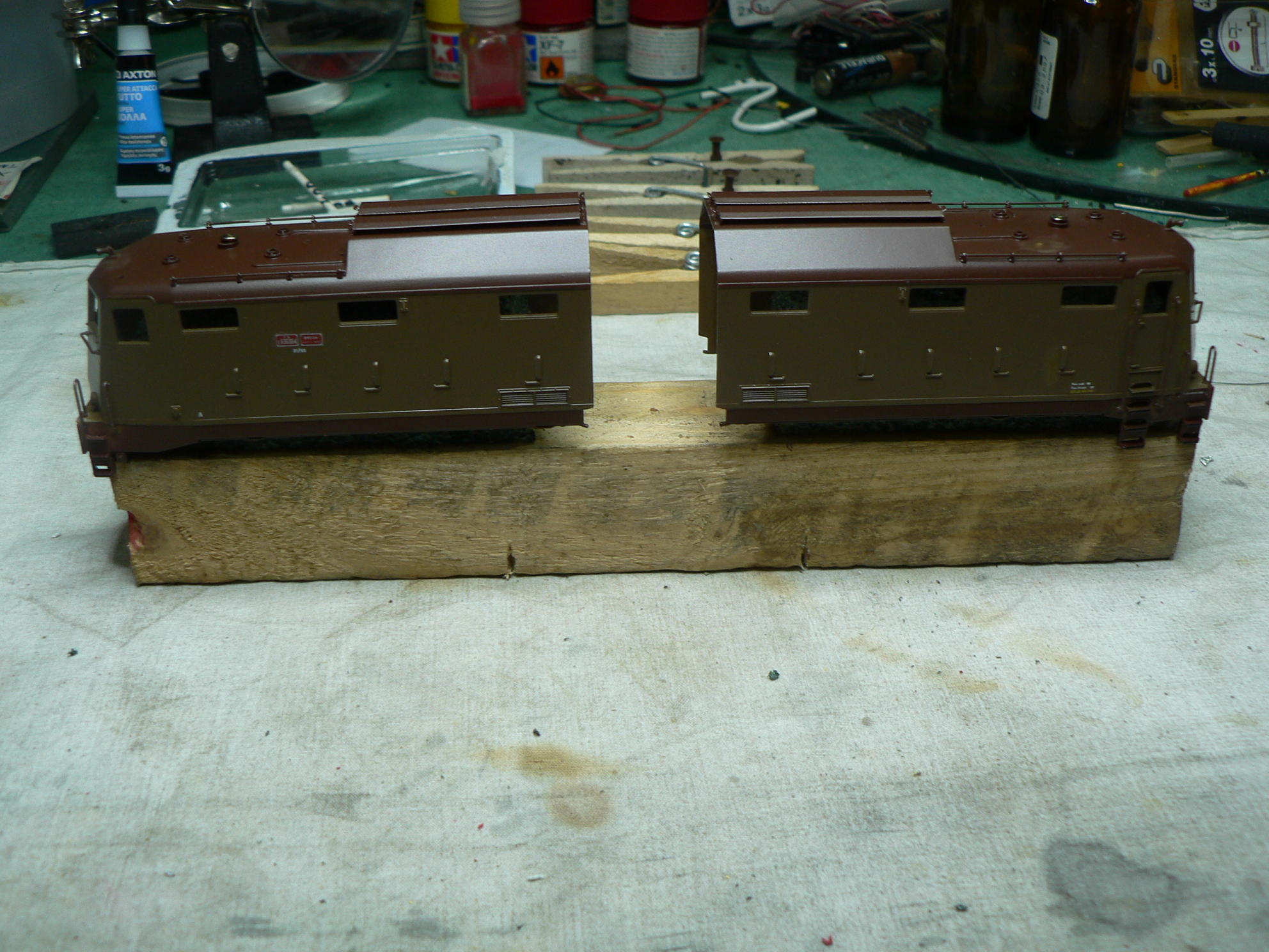

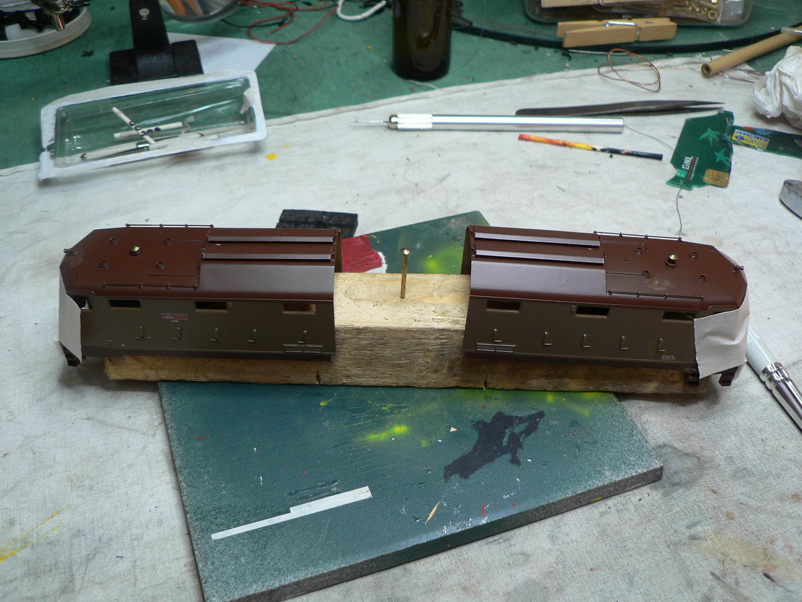

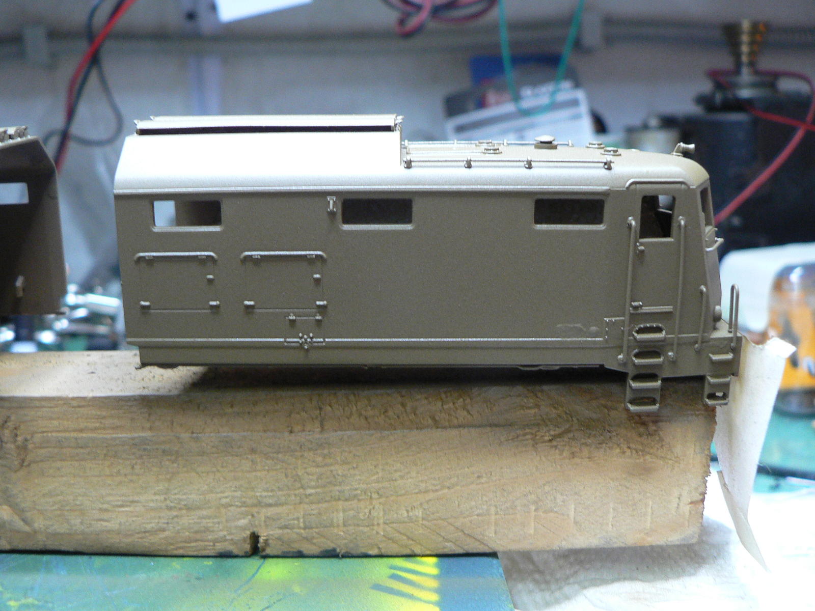

Appronto dapprima un "qualcosa” per maneggiare le casse in sicurezza senza toccarle, tornerà utile soprattutto in fase di verniciatura fresca.
Eccomi pronto con il mio nuovo “ausilio”, il listello in abete 30x30 risulta ottimo e della dimensione giusta, le scalette laterali si incastrano perfettamente sul listello e tengono ferme le semicasse tenute anche dall’alto con un chiodino.
Non ho trovato il rosso pancone Puravest, quindi mi arrangio con i colori in mio possesso, miscelando al 50% i due rossi Tamiya XF7 + X7, uno matto e l'altro lucido in modo da ottenere un effetto semilucido che si avvicini al colore originale. Decido di rischiare e spruzzare comunque questo colore ibrido, se asciugando dovesse risultare troppo brutto, dovrò carteggiare i panconi nuovamente!!

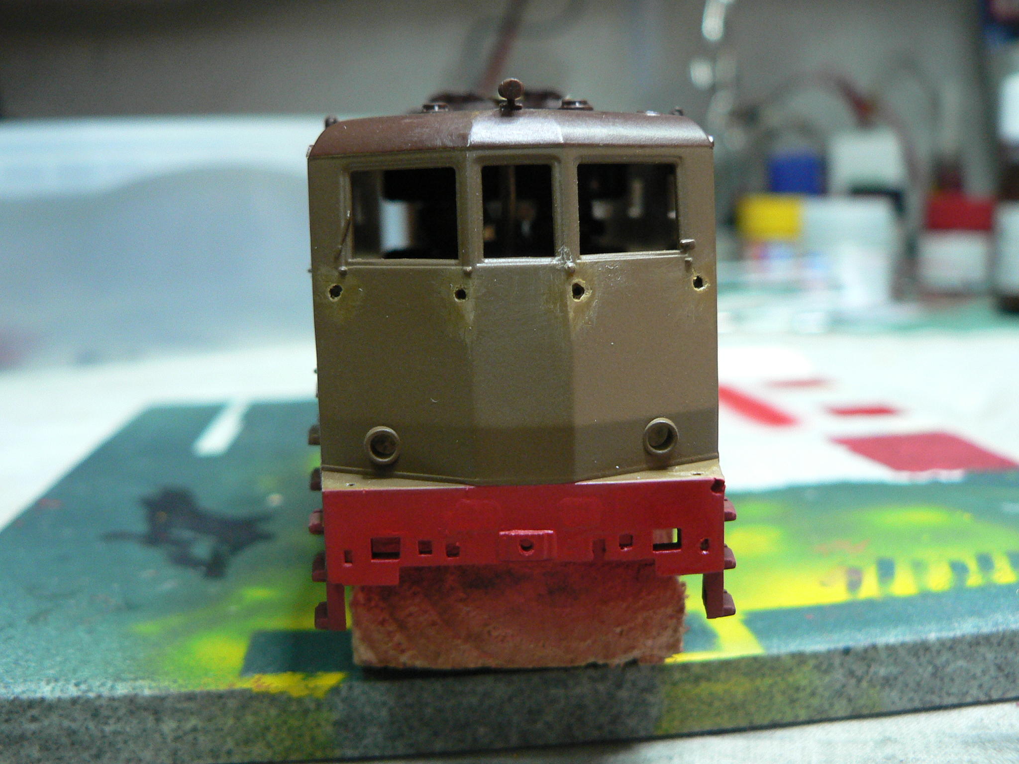

Il risultato non sembra malaccio, considerando che l'illuminazione della mia lampada da tavolo è a LED ed i colori virano parecchio. Per fortuna, il nastro da carrozziere comprato al LIDL ha tenuto benissimo e si è comportato come quello modellistico Tamiya più blasonato e costoso.
Decido di installare adesso tutti gli aggiuntivi, perderò parecchio tempo nel posizionarli correttamente e perfezionare tutti i fori di alloggio, rovinati dal precedente proprietario (non josefloco61).
Dopo tanta pazienza e l'uso di tre pinzette differenti ed un chiodino, con l’ausilio di un paio di occhiali per lettura e la lente d’ingrandimento della lampada da tavolo, il risultato è il seguente.
Come sperato il cianoacrilato posto dall'interno della cassa nei vari fori degli aggiuntivi, successivamente alla loro installazione in loco, li ha incollati perfettamente riempiendo i fori enormi che si erano venuti a creare dopo lo smontaggio e l'eliminazione della colla precedente.
Le due casse vengono preparate alla fase successiva. Una bella pulita con aria compressa, seguita da un panno in microfibra di quelli per pulire lo schermo del telefono ed un pò di sgrassatore per eliminare le mie impronte digitali, è una operazione preliminare doverosa e necessaria ad eliminare tutte le tracce delle lavorazioni precedenti.

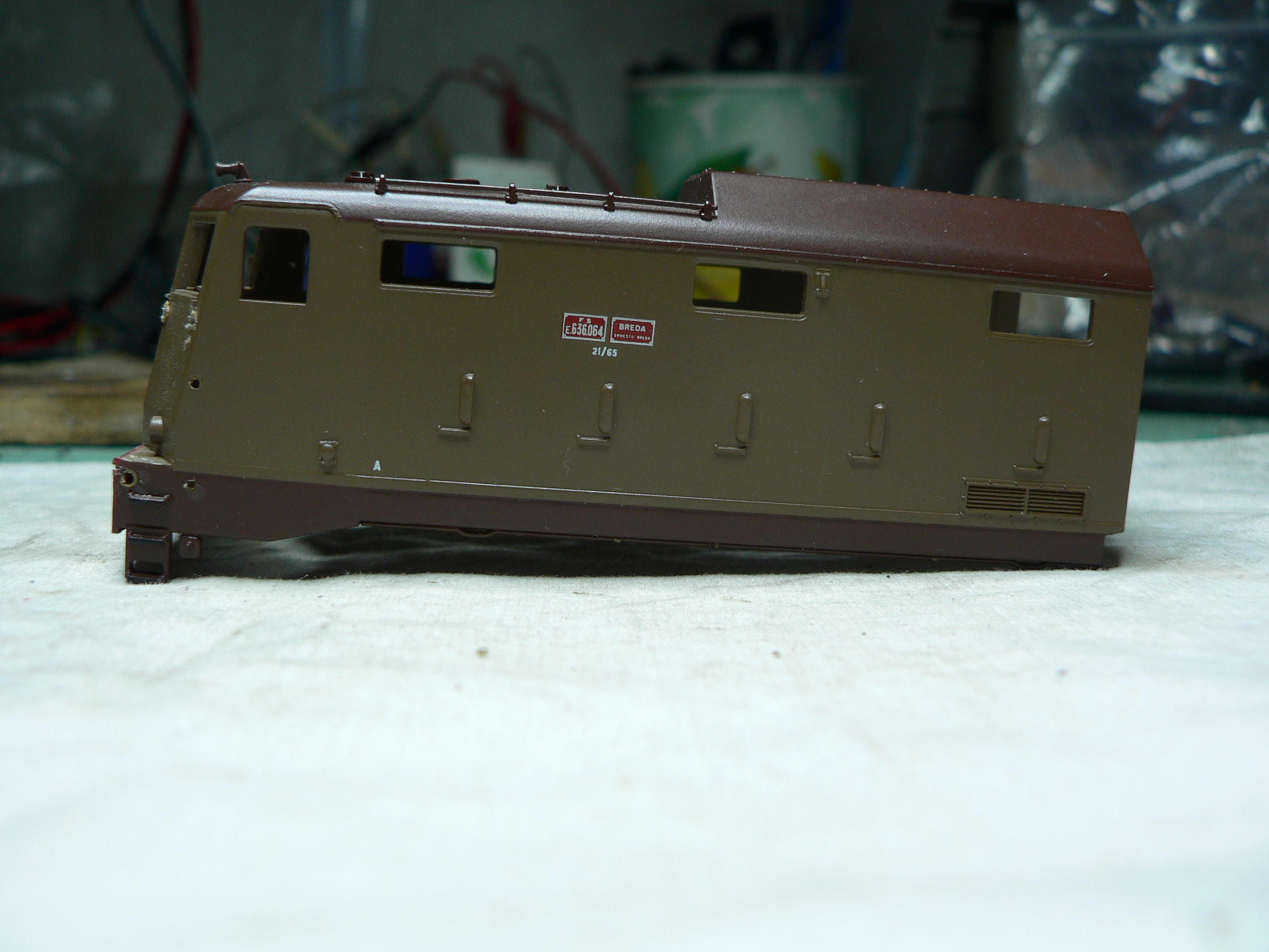

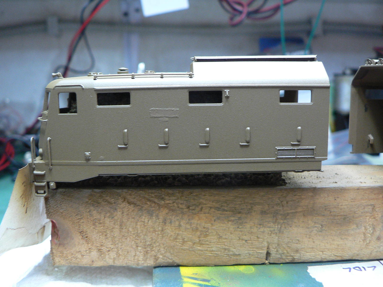

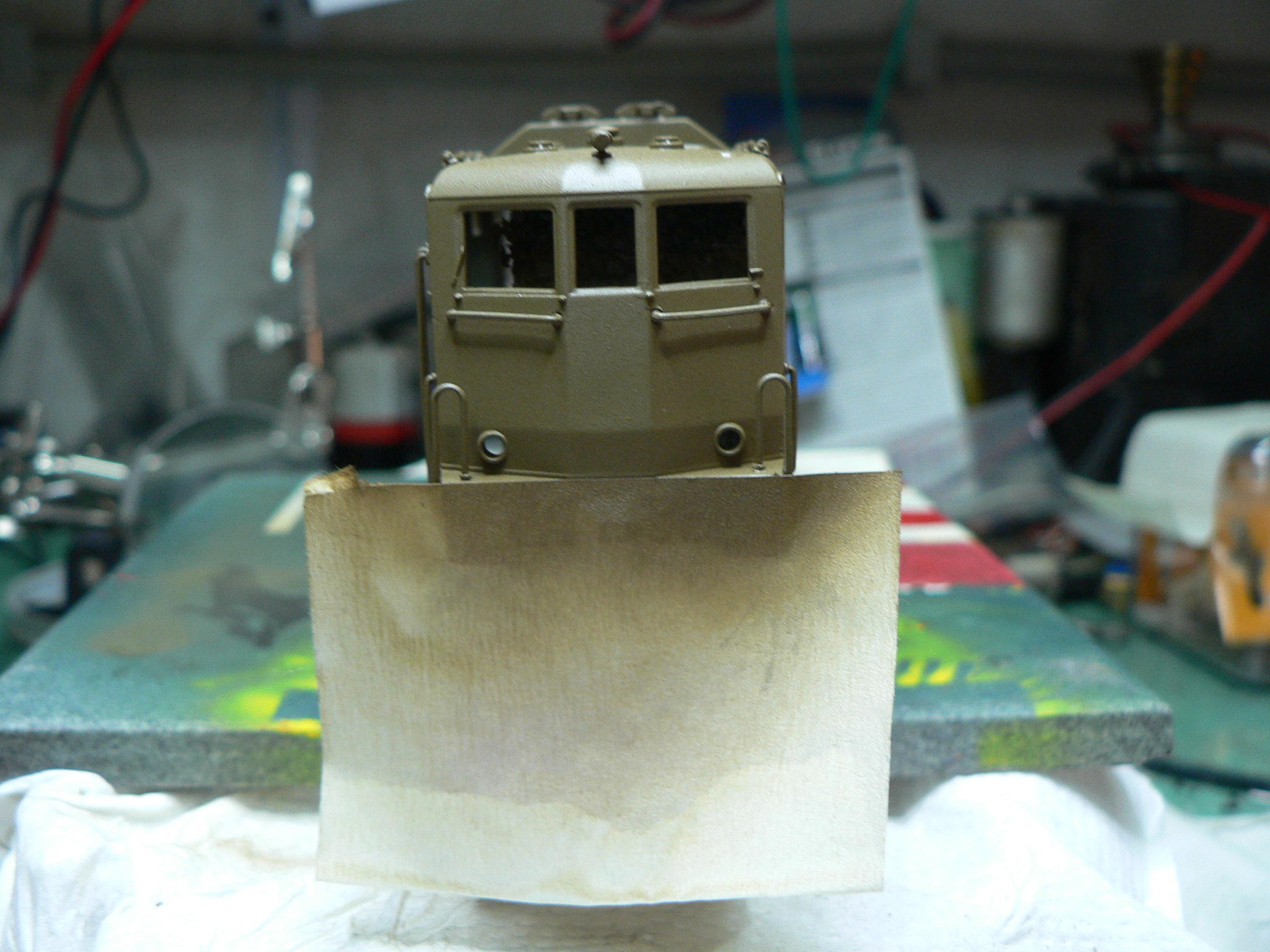

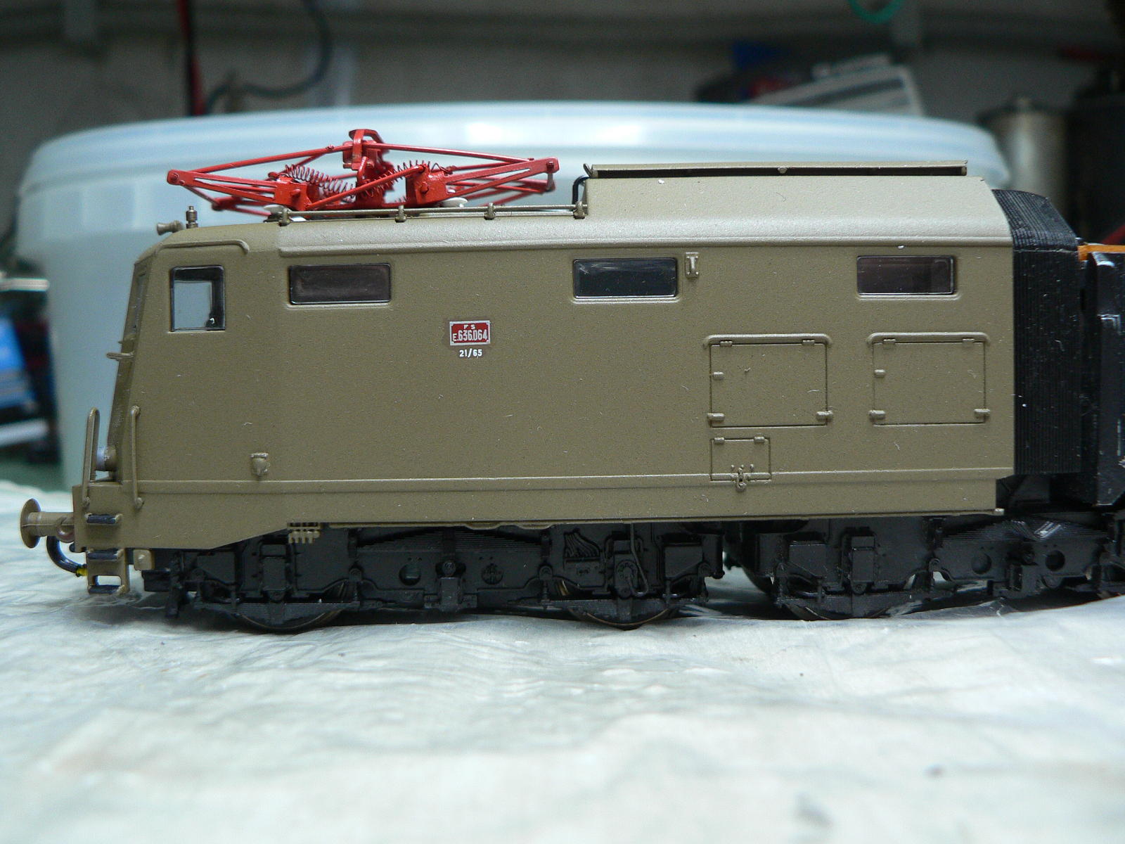

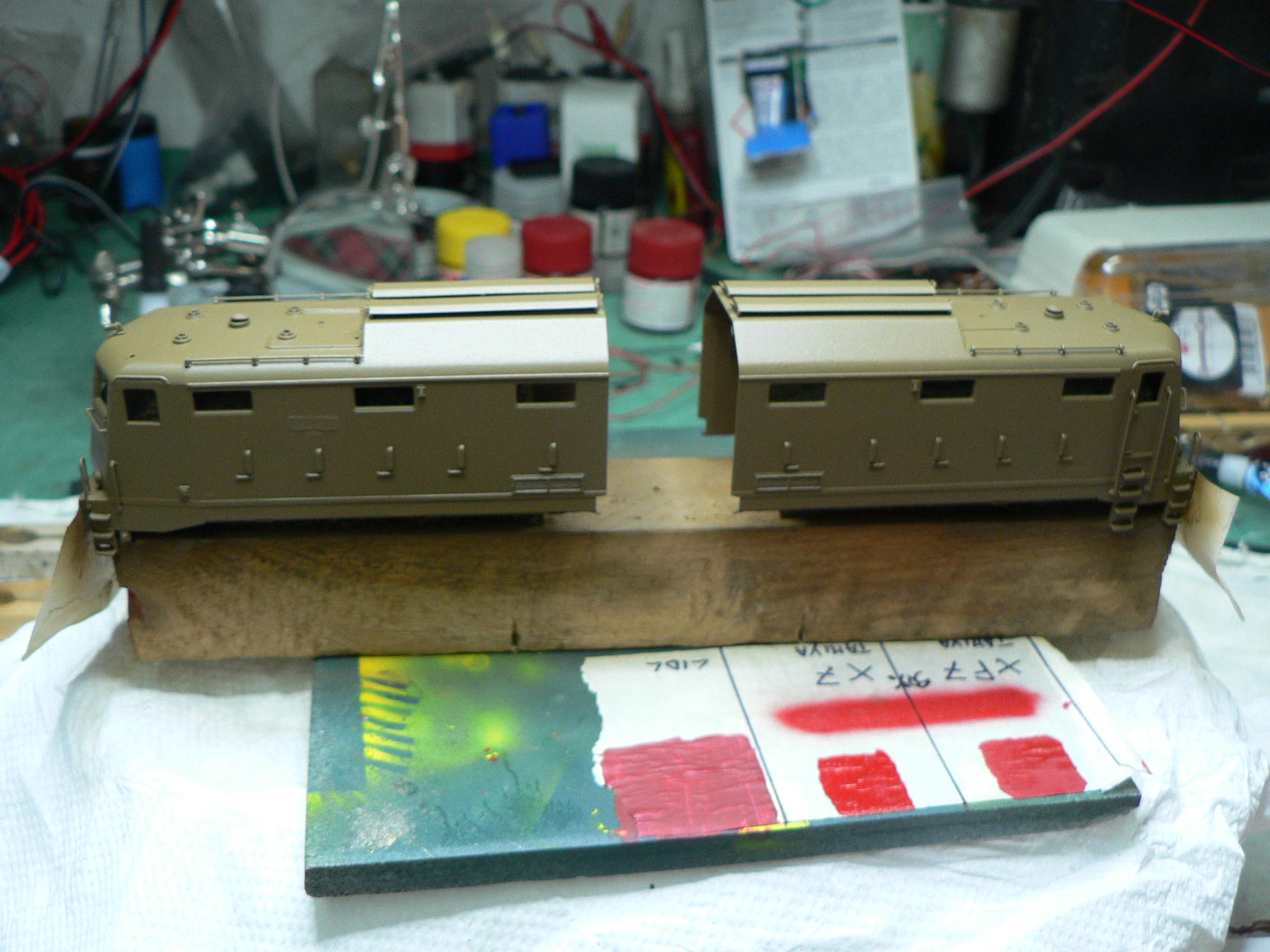

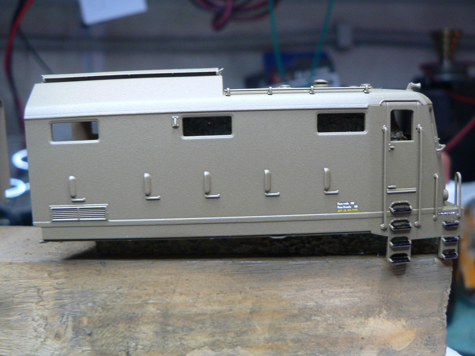

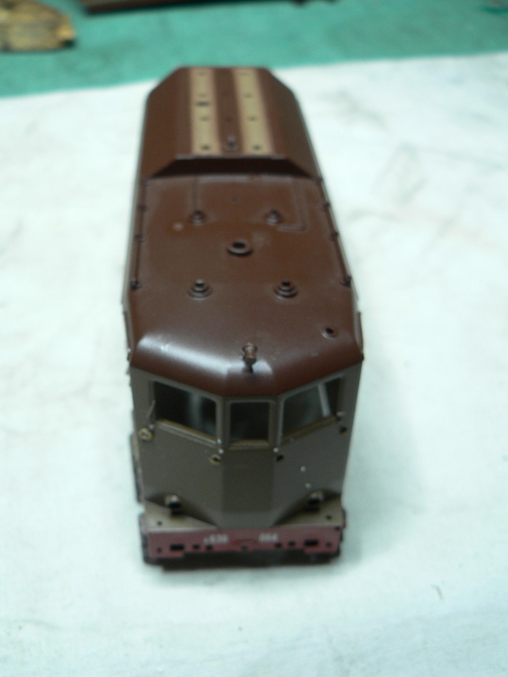

Ottemperato alla doverosa ricerca di documenti della locomotiva reale, è arrivato il momento, proviamo questo Isabella del dott. Toffano......... montiamo l'aerografo e vediamo che succede.
Giudizio critico: …Spettacolo!!!! ...Spettacolo!!!! ...Spettacolo!!!!
Ottimo colore, si stende alla perfezione e perdona qualche erroruccio, per l'uso ad aerografo si diluisce in parti uguali: 100 colore e 100 diluente specifico.

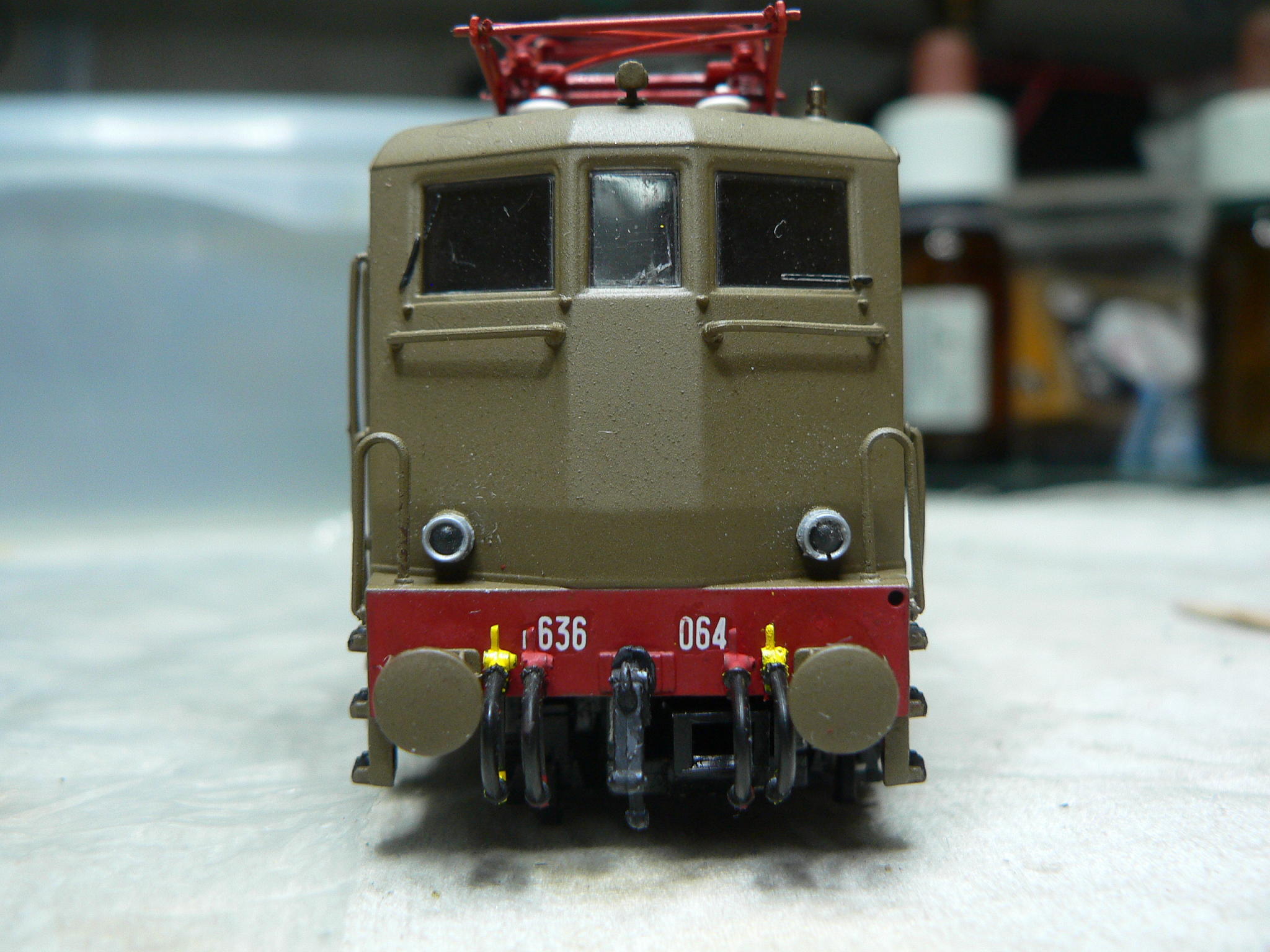

Il brutto anatroccolo poco alla volta si sta trasformando in cigno, adesso lo attende una buona asciugatura, poi eliminerò le mascherature dalle decal e opererò le rifiniture del caso.

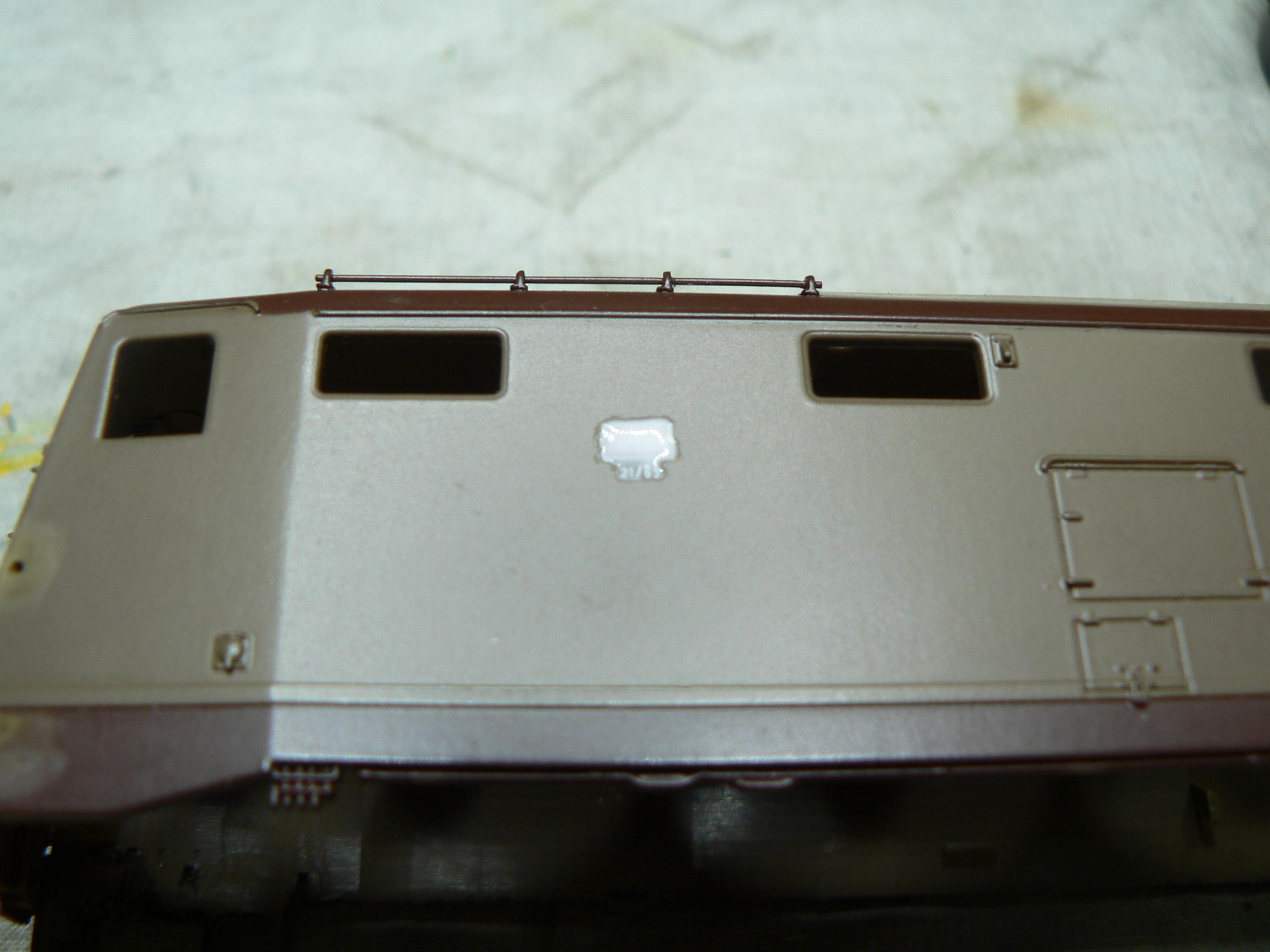

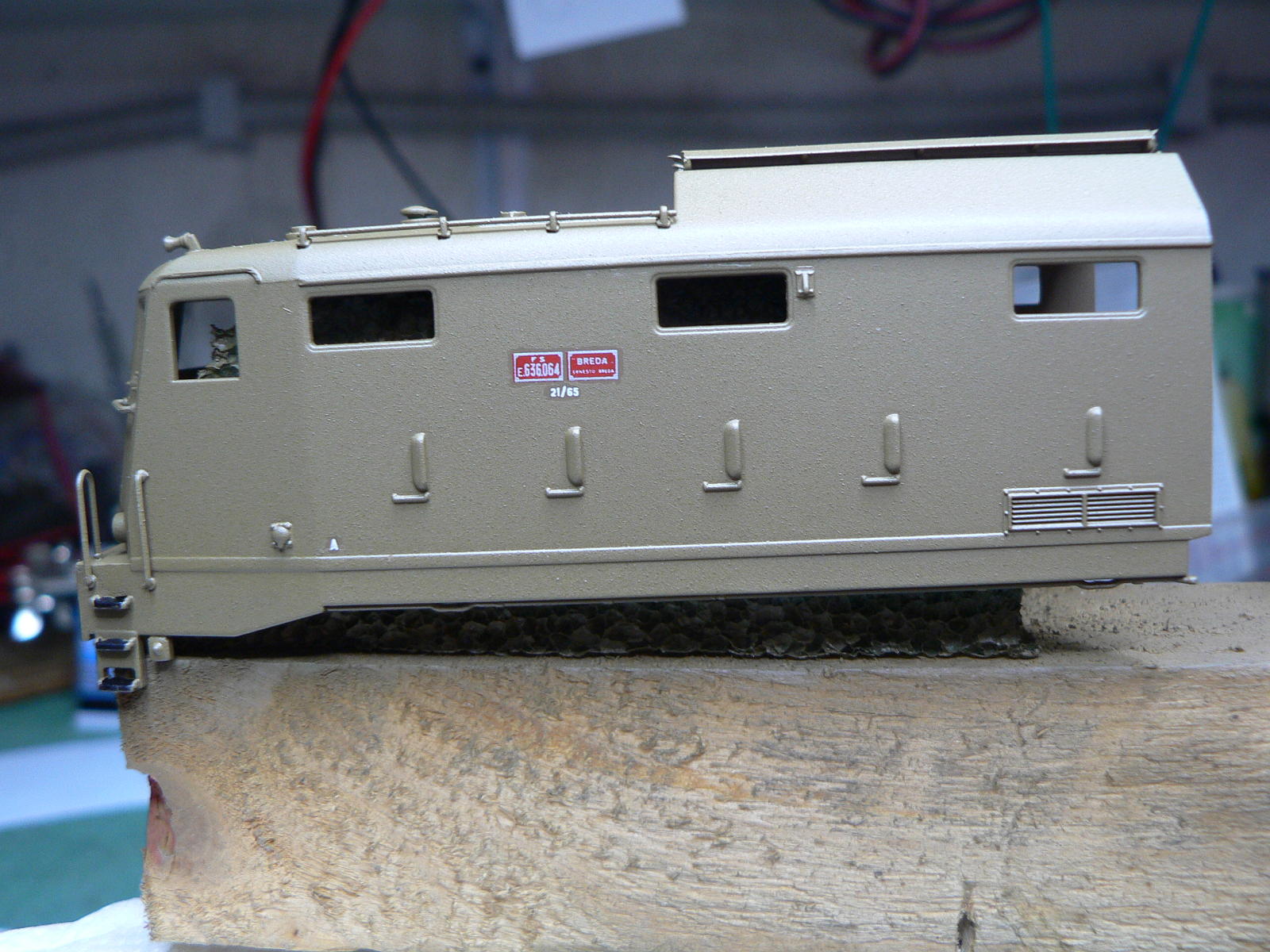

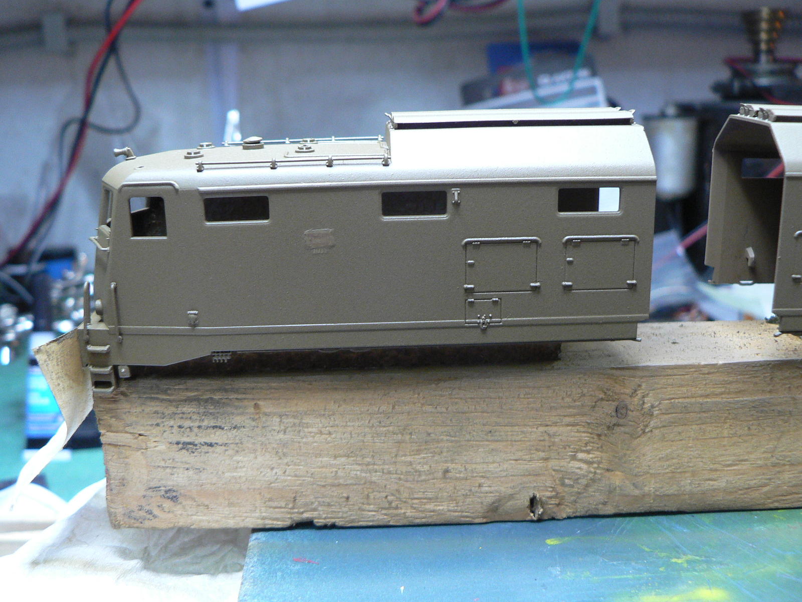

Di seguito delle foto eseguite più da vicino alle due semi casse, anche se le condizioni d’illuminazione artificiale a LED non consentono di apprezzare il colore reale del modello.
Anche i respingenti ricevono la loro nuova livrea.
Elimino le mascherature delle decal senza nessun problema, la colla vinilica si è rivelato un ottimo sistema, molto più economico dei vari prodotti: micro-mask, microsol, liquid mask.... ecc.
Nelle immagini seguenti, si vedranno delle piccole imperfezioni di tonalità del colore in prossimità delle decals, vi assicuro che ad occhio nudo non si riescono ad apprezzare.

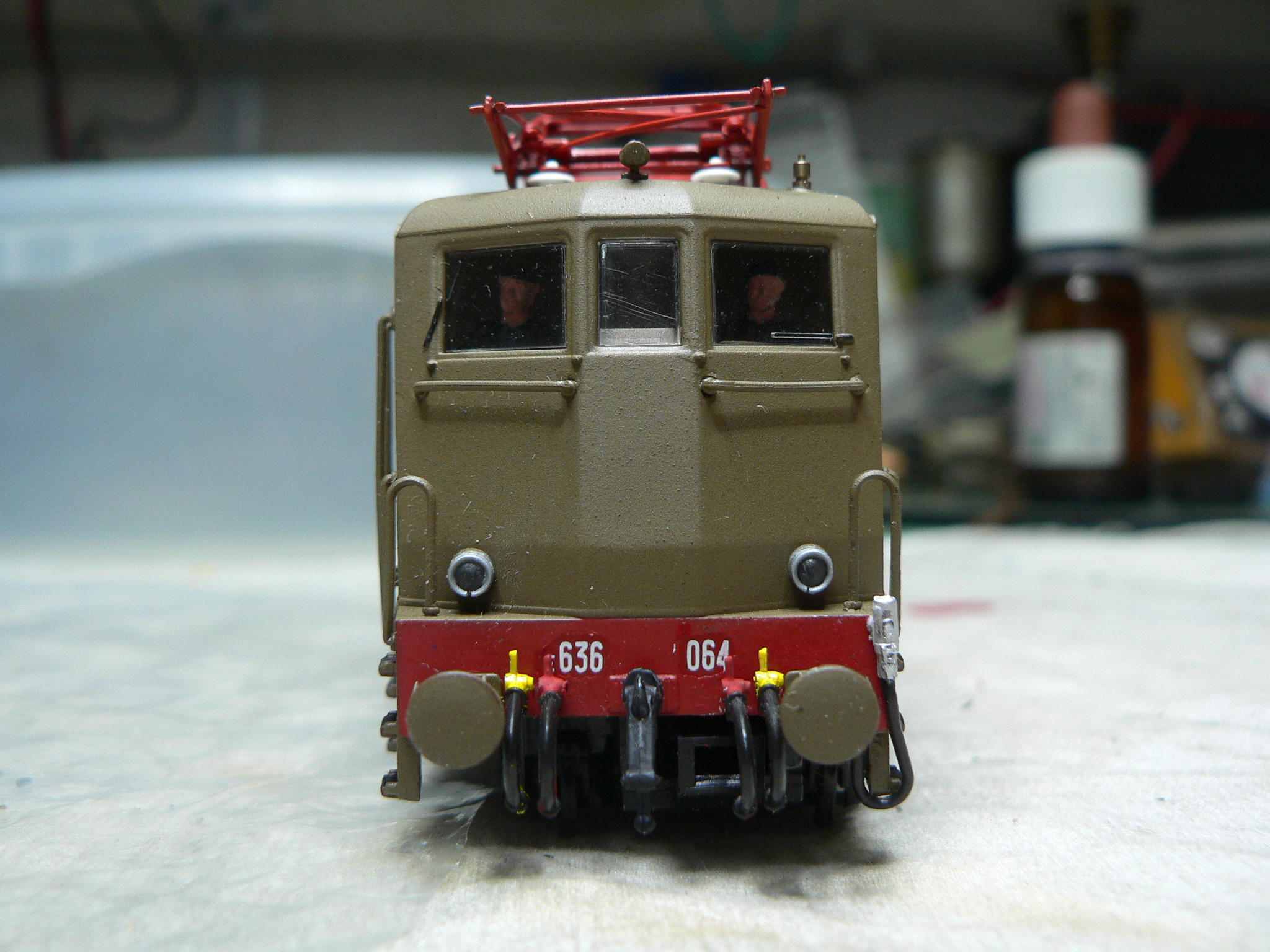

Contestualmente realizzo le rifiniture del caso, mi riferisco soprattutto alle scalette di accesso che al vero hanno la pedata ed il bordo del gradino di colore nero opaco.

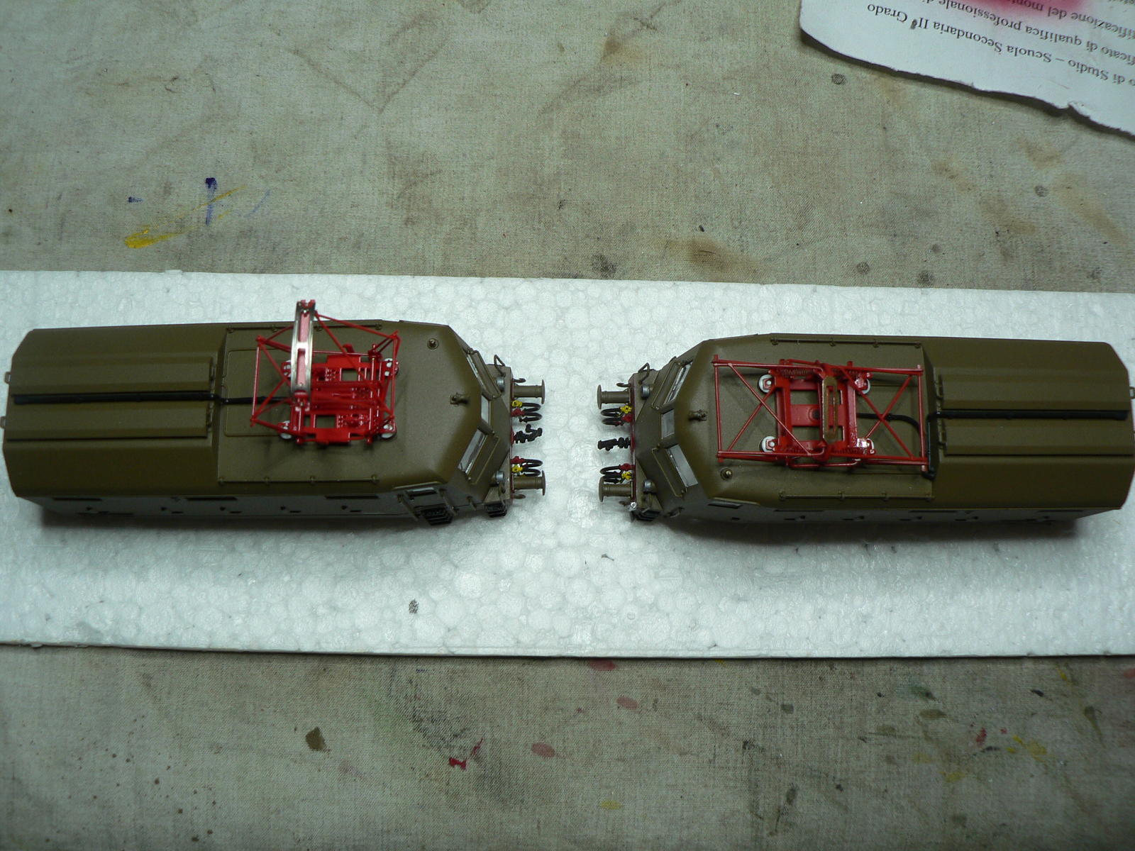

Poco alla volta tutto prende forma, inizia la fase del montaggio. Non prima di aver verniciato le racchette dei tergicristalli e le maniglie delle porte di accesso, poi i rubinetti degli otto tubi freno.... sapete bene che fatica visiva si prova nel compiere questa operazione; ma il risultato ripaga lo sforzo compiuto.

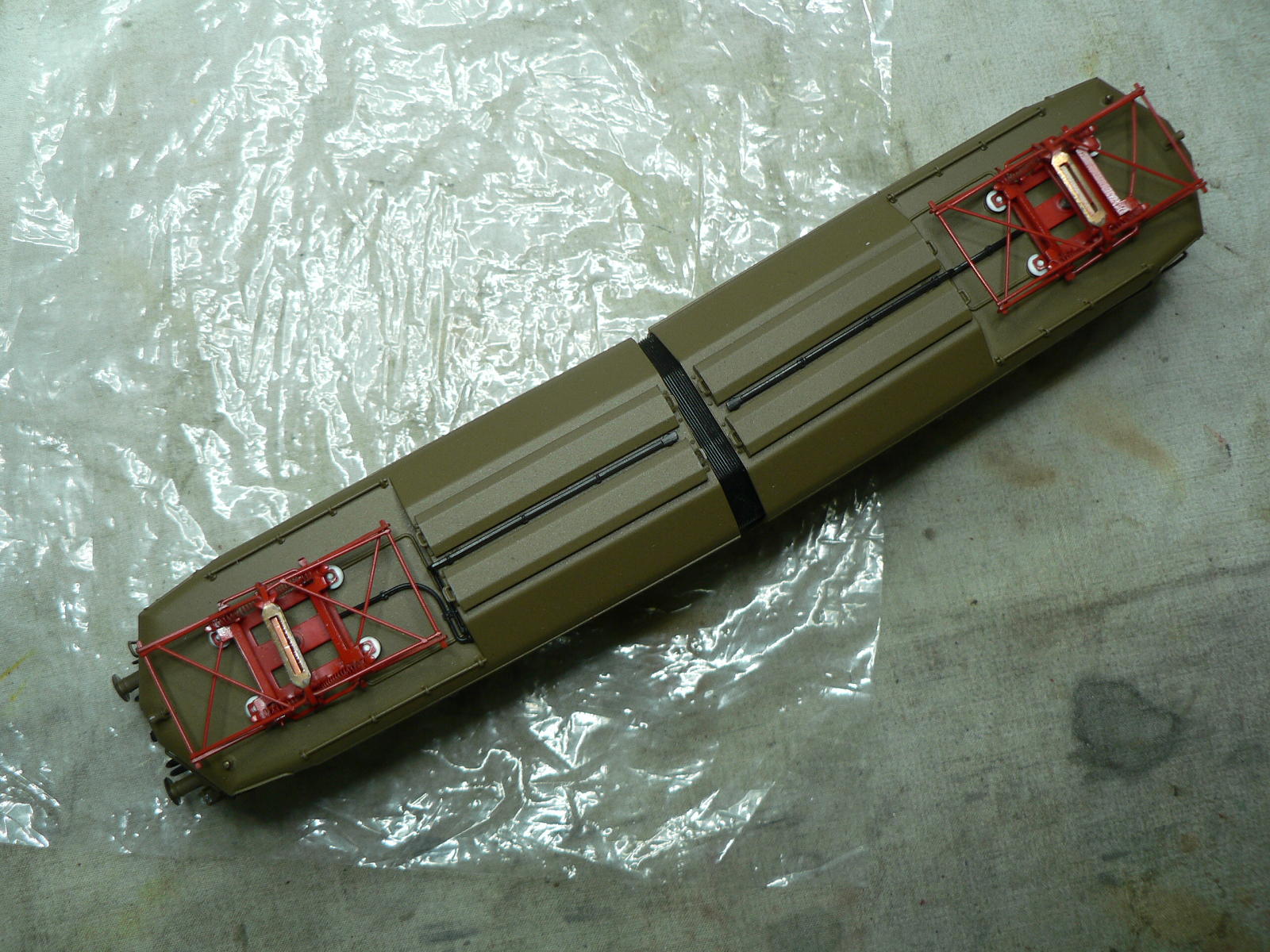

Prima di procedere con la chiusura dell’altra semi cassa, assumiamo una nuova coppia di macchinisti, da inserire in cabina A.
Eccoli, finalmente con un “tetto” sulla testa.

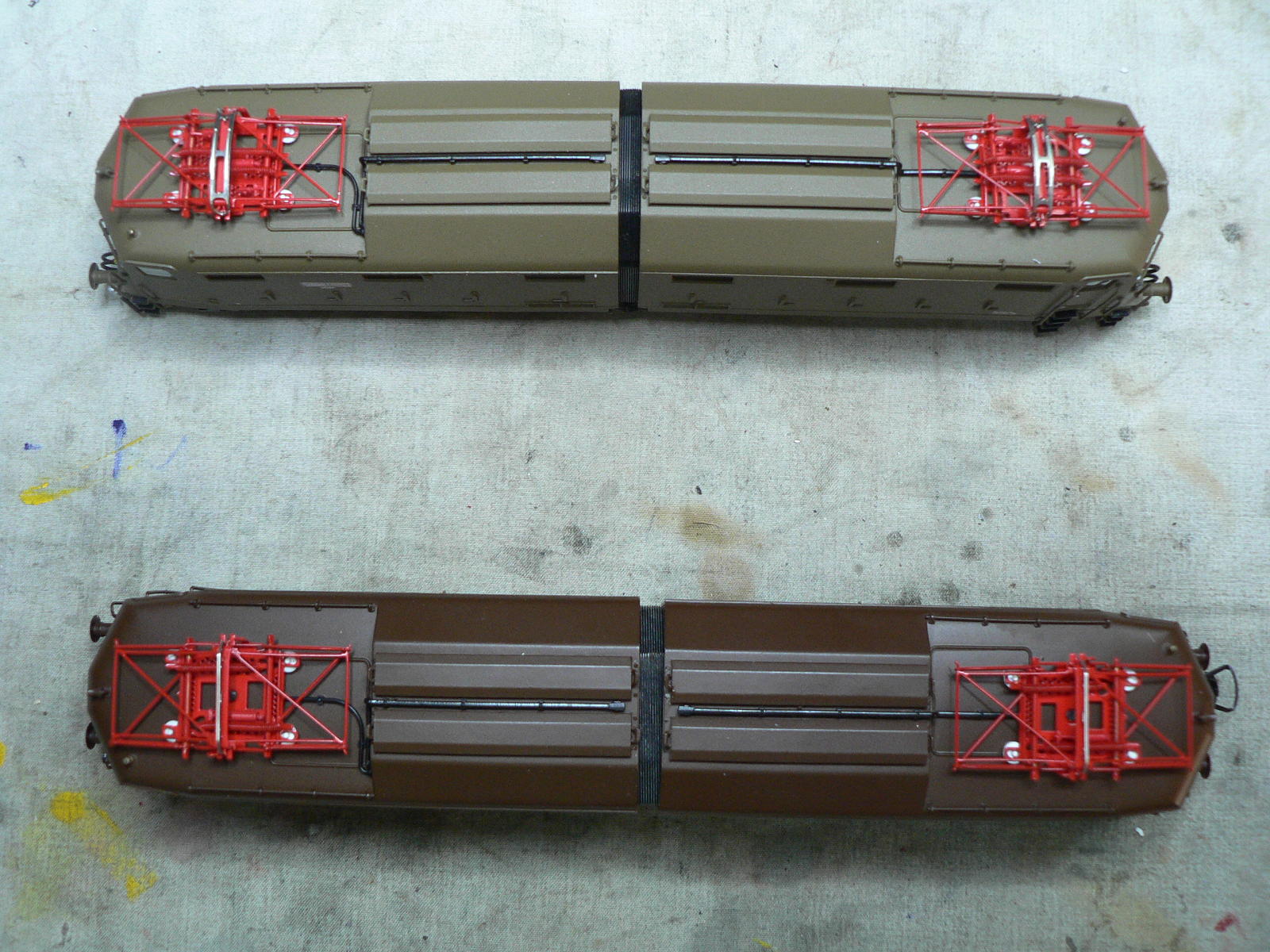

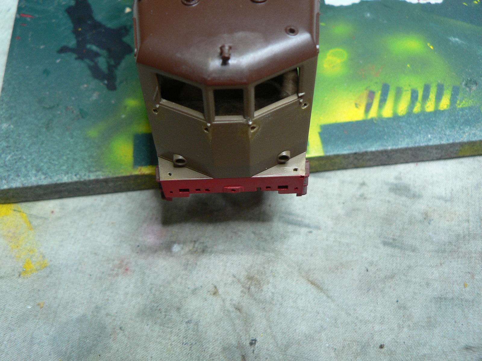

Ed infine una vista dall’alto…..

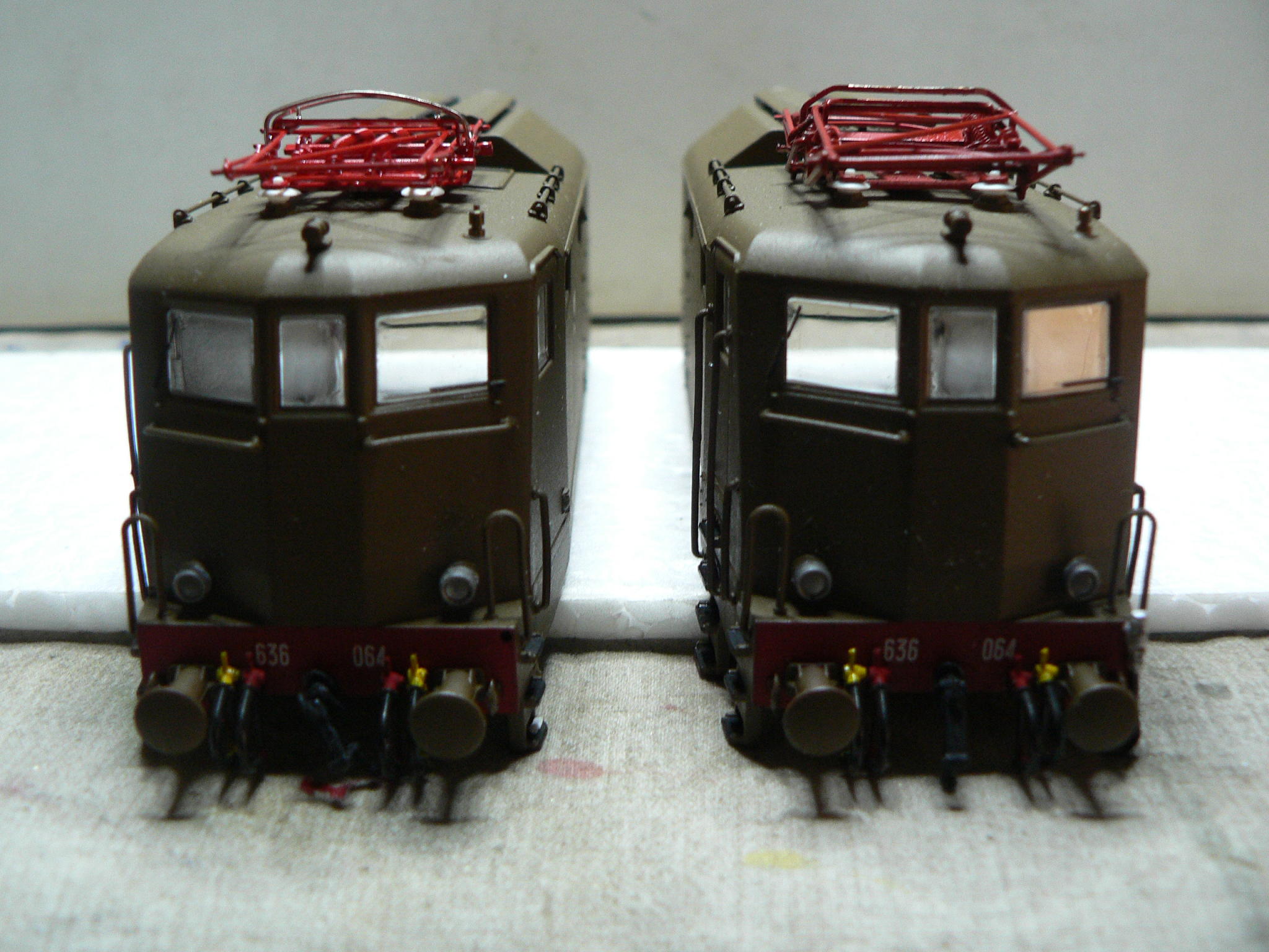

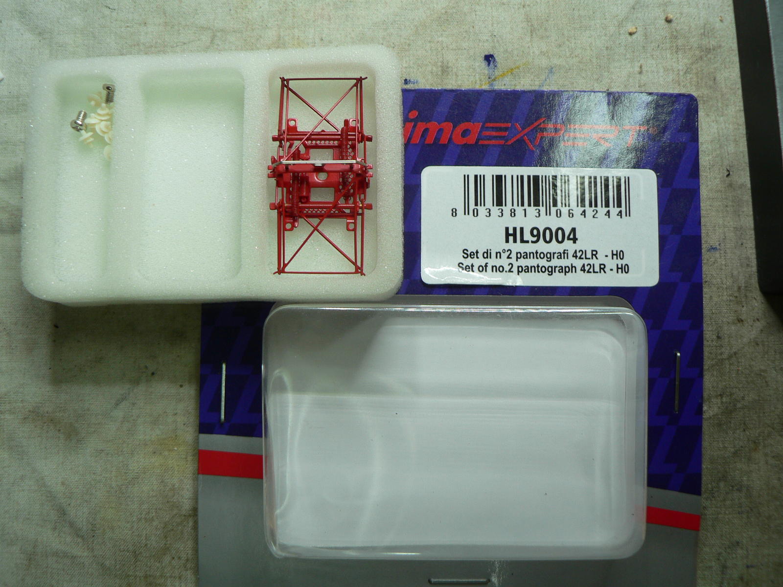

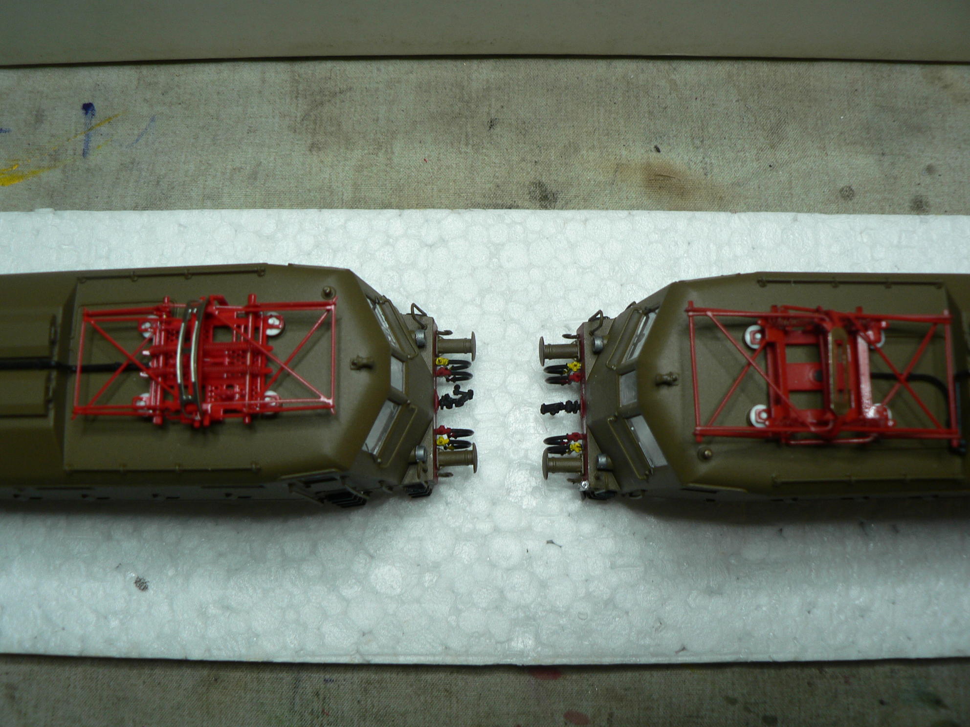

So già a cosa state pensando, ovviamente dovrei cambiare i pantografi, con quelle "due cose" sul tetto l'ottimo lavoro fatto viene sminuito.
Oltre a trovare due pantografi corretti che non mi costringano a modificare i fori originali sull’imperiale, ancora mancano all’appello: i due vomeri, il REC maschio e quello femmina.
Vedrò più in là se riuscirò a trovare qualche “occasione”, o se realizzerò dei pezzi in autocostruzione, per adesso questo è tutto.
A voi commenti, giudizi e suggerimenti.

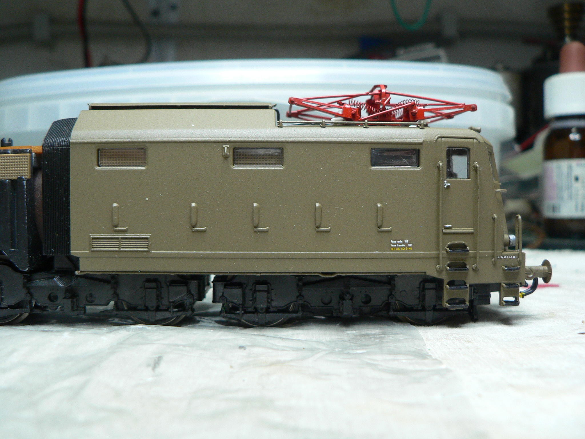

Anch'io comprai tempo fa una 636 Roco usata: fortunatamente non aveva problemi estetici.
Le ho sostituito i pantografi con dei 42 Acme: per farceli stare sugli isolatori originali, ho dovuto asolare i fori sui pantografi.
Per il resto ho montato un decoder e sostituito le lampadine con dei Led.

Per quel che riguarda la maschera al "Vinavil", riporto la mia esperienza.
Ho utilizzato una colla vinilica veloce (quella che avevo in casa), Pattex express 5 minuti, che è stata passata delicatamente sulle decal con un pennellino 00, cercando di seguire il contorno delle stesse sotto la lente d'ingrandimento della lampada da scrivania.
Per quel che riguarda la densità, ho preliminarmente provato che non fosse troppo densa per poterla passare a pennello, provando su di un pezzetto di plasticard ed essendo perfetta allo scopo l'ho lasciata così com'era.
Ritengo che in questo caso non si debba eccedere con la diluizione, per evitare che scoli oltre il bordo della decal e sia poco coprente.
Per eliminarla, dopo la verniciatura ho utilizzato la punta di uno stuzzicadenti, appena poggiata sul rilievo di colla vinilica+vernice, la parte si è staccata di netto senza alcun problema.
Naturalmente questo è un passaggio MOLTO DELICATO!! Benchè il legno degli stuzzicadenti sia morbido, il rischio di graffiare la verniciatura appena realizzata o la decal sottostante la maschera è ALTISSIMO, per cui occorre mano ferma e quella che io definisco una "delicatezza risoluta".
Per questo motivo, ho fissato le casse a quel trabiccolo che vedi in foto e da quel momento non le ho mai più toccate, maneggiavo sempre il listello sottostante sia durante la mascheratura che per la sua eliminazione; ma anche nelle delicate fasi di verniciatura ad aerografo e pittura dei particolari (scalette, maniglie tergicristalli....) con il pennellino.
Se non si è del tutto convinti sul metodo e/o sulla densità della colla, si possono fare tuTTe le prove che si desiderano su vecchi rotabili o su parti in plastica sfusa dove nessuno rimpiangerà l'errore fatto.

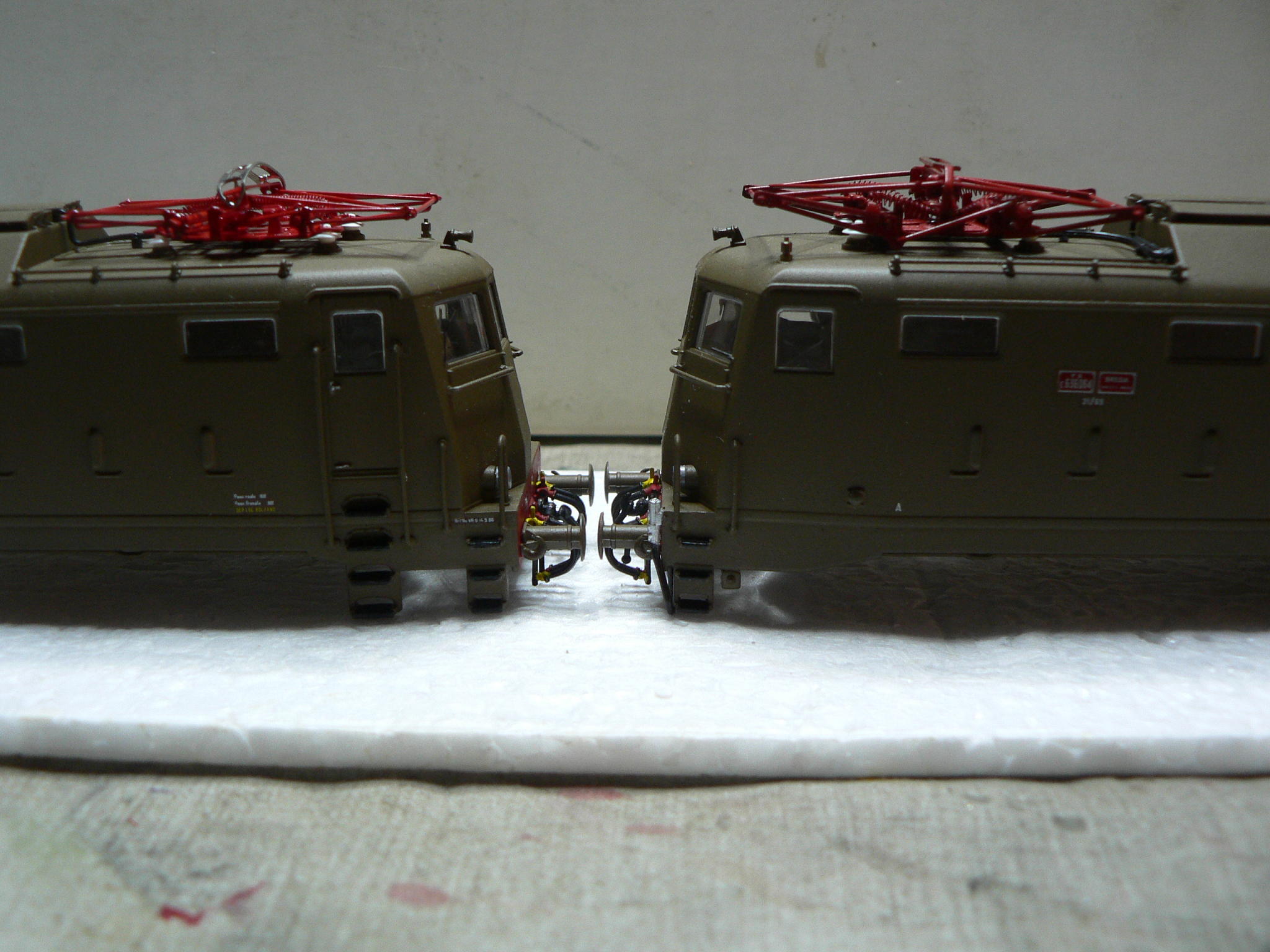

Per quanto riguarda la larghezza dei frontali è vero che c'è una maggiorazione di circa un millimetro per lato (tanto che vengono definite "musone"), ma la differenza è quasi impercettibile ad occhio nudo.
Io le ho tutte e due e sinceramente si fa fatica a distinguerle, per cui anch'io ho deciso di lasciarle così, fra l'altro la modifica è molto complessa e non alla portata di tutti.

Antonio e Giuseppe, conosco la storia dei "musoni" e conosco personalmente chi ha "brevettato" la loro modifica, è il nostro Salvo S del forum che ha anche pubblicato il lavoro certosino svolto, su di una rivista del settore (credo TTM).
Come voi ritengo che un millimetro per lato si possa tralasciare e risulta essere molto rischioso tagliare le casse con il minidisco, basta distrarsi un attimo ed il danno è fatto.... ho preferito lasciarla così.
Piuttosto, vi è piaciuta l'idea del micro-platorello per carteggiare? :wink:

Aggiorno la discussione...... da dove eravamo rimasti, cioè:"... la loco ti è venuta bene, ma i pantografi lasciano a desiderare..." ed anche il prezioso suggerimento: "... basta alesare i fori del telaio di base e si possono montare anche i pantografi moderni....".
Recuperate tutte le informazioni, riprendo il discorso dove ci eravamo fermati, qui alla vista dall'alto:

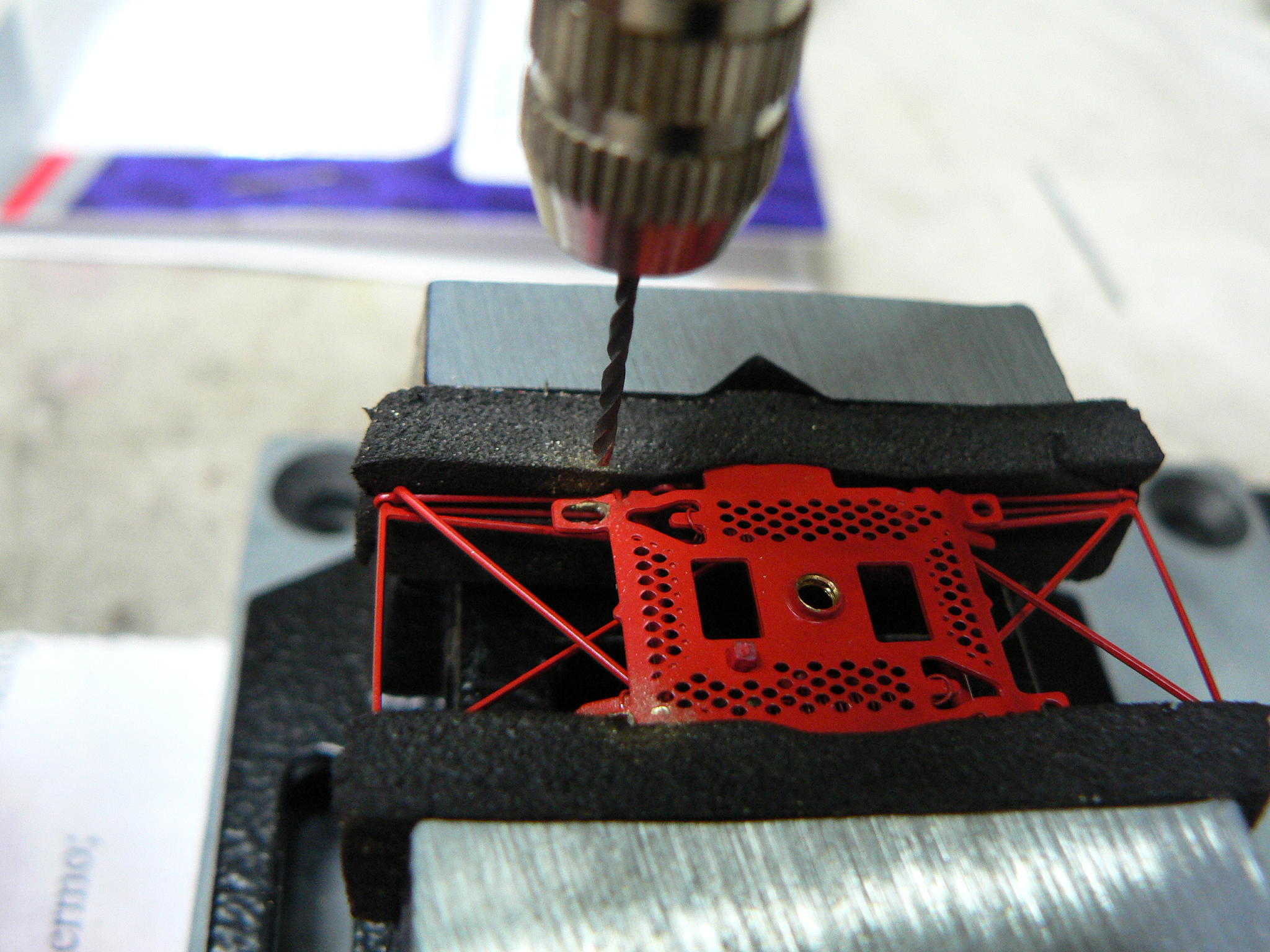

Visto che era facile convincermi, ho deciso di provare diversi pantografi ed alla fine la scelta è caduta sul seguente modello a marchio Lima Expert.

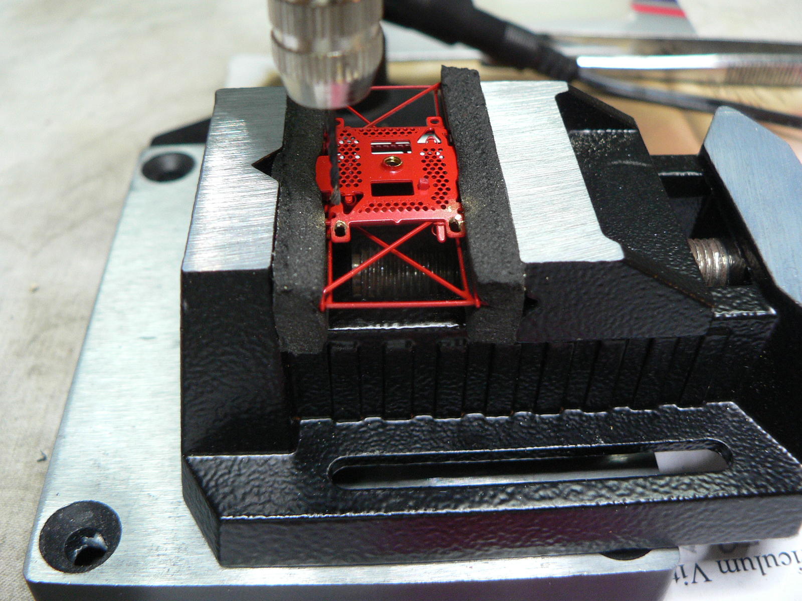

Come da suggerimento, occorre adattarli alle vecchie dimensioni del pantografo montato in origine e alle distanze tra gli isolatori.
Con un pò di perizia, bisogna alesare i fori per gli isolatori e spianare il colletto del foro centrale dove si introduce la vite di fissaggio alla cassa; ecco le foto dell'operazione.
La parte più difficile è stata quella di dover tenere fermo il pantografo, come potrete notare dalla foto, il problema è stato egregiamente risolto "foderando" la piccola morsa con della spugna adesiva ad alta densità.
Qualche piccolo ritocco di colore nei fori ed il gioco e fatto!
Di seguito alcune foto comparative tra le due casse: una allo stato d'origine e l'altra con il nuovo pantografo.
Ma già che c'ero ho compiuto la stessa operazione sulla E636.055 in livrea Castano Isabella, questa volta ho scelto dei pantografi diversi; più vecchiotti per ottenere una coerenza temporale con la livrea.
Ed eccole assieme, l'una di fronte all'altra dopo l'intervento di lifting.
Per finire la solita vista dall'alto delle due sorelle.
Credo che il lavoro svolto abbia giovato parecchio, che ne dite? :wink:

E' ovvio..... come vedi le macchine cambiano aspetto..... d'altronde Roco, ai tempi, non poteva mettere di meglio su queste macchine, ma per (nostra) fortuna la tecnologia avanza, i pantografi migliorano e noi..... siamo più soddisfatti :grin: :grin: . Ricordati di sporcare..... almeno i respingenti (dicasi grasso) ...... eh eh :grin: tanto lo so che non sporcherai altro.....

Eccellente lavoro Fabio ! Complimenti ! :cool: :cool:

Grazie Giuseppe e Andrea,
i pantografi per le loco elettriche sono come un biglietto da visita, sono lì evidenti ed in bella mostra... sono i primi particolari che si notano dal nostro punto di vista dall'alto ed in questo caso hanno rappresentato la ciliegina sulla torta; anche per questo motivo sono di colore rosso!! :wink:
Dimenticavo... sporcherò i respingenti solo poco prima l'immissione in servizio... quindi occorrerà installare qualche metro di rotaie.

Bravo Fabio, questi pantografi Lima Expert hanno dato una seconda giovinezza a queste splendide E 636 :wink: :geek:

Sono pienamente d' accordo con quello che hai espresso, Fabio. Non posso far altro che rinnovarti i miei complimenti. La tua loco cosi' rinnovata e' divenuta fantastica. Hai davvero ottenuto una brillante realizzazione !! Saluti. Egidio. :cool:
