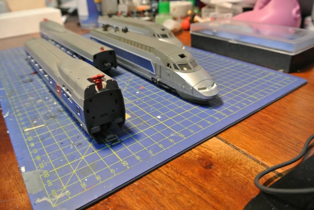

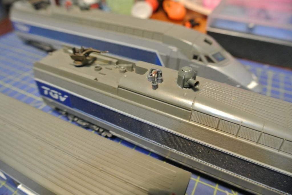

Ecco qui il paziente nella composizione base di 2 loco e 2 carrozze.
Il precedente proprietario ha, diciamo, customizzato questo modello realizzando delle modifiche di fantasia, o almeno così credo, dato che non mai visto niente del genere su altri modelli di TGV o foto reali, in caso contrario perdonate la mia ignoranza (e relativa figuraccia LOL). Sul tetto delle loco sono stati aggiunti una specie di "trombetta" e dei tubi. Se qualcuno ha ulteriori informazioni sull'esistenza o meno di queste modifiche nel vero mi faccia sapere.

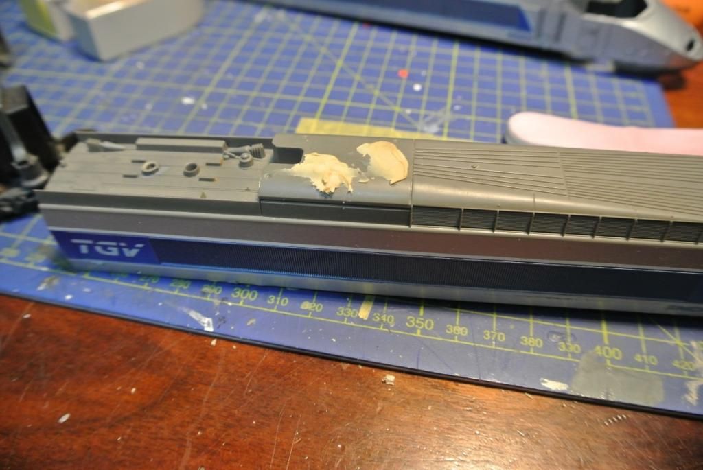

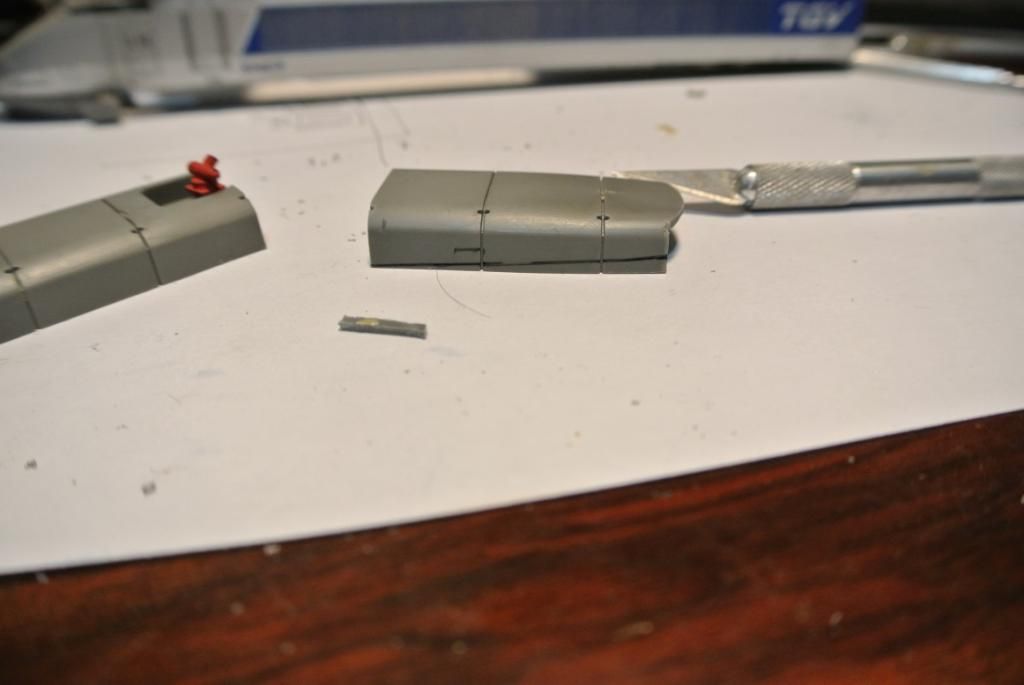

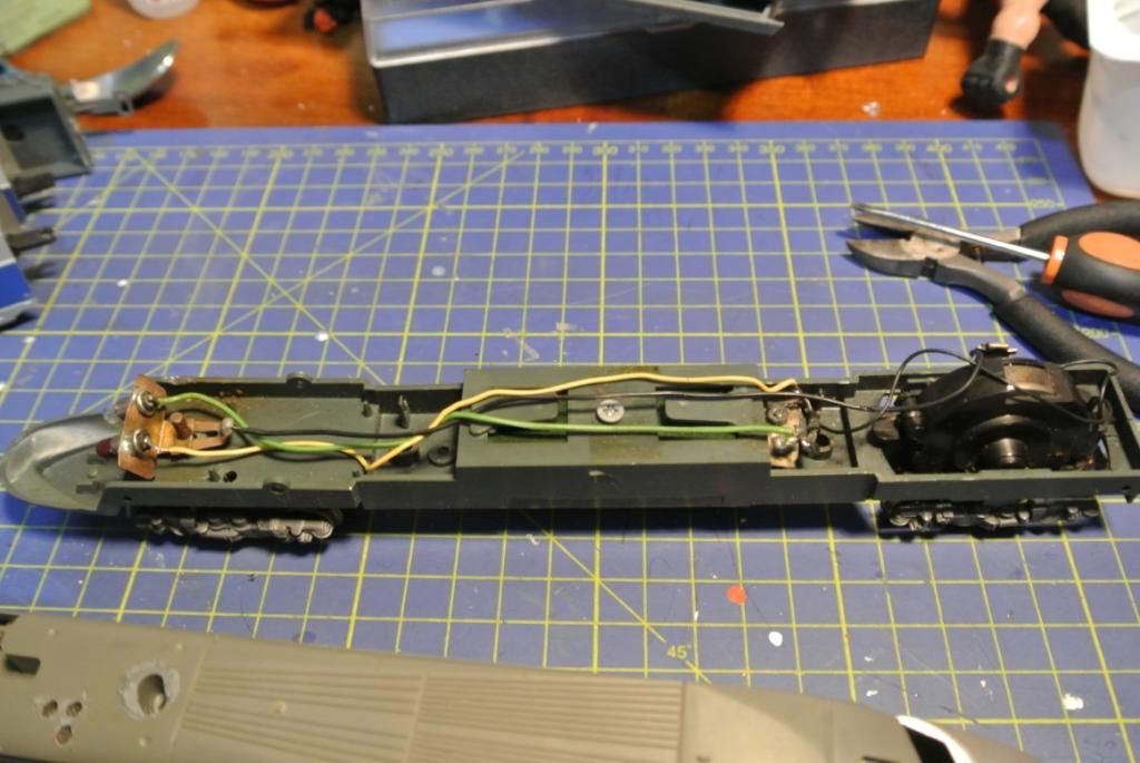

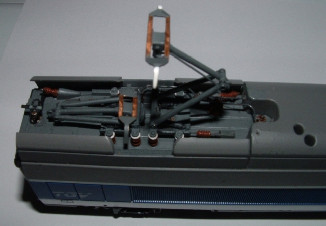

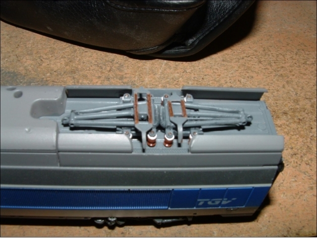

Cominciamo con lo smontare le loco. I pantografi, quelli rimasti, sono un disastro e saranno sostituiti

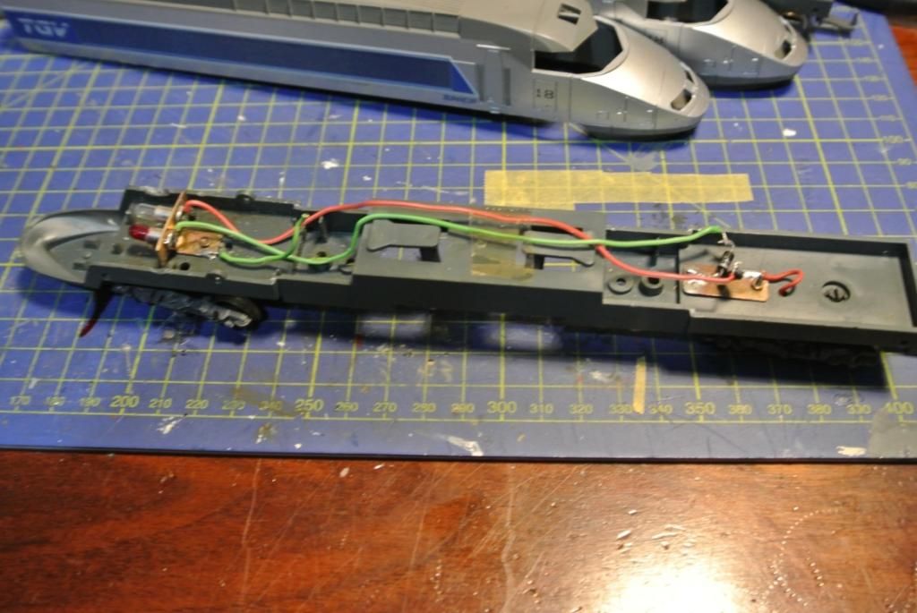

Nelle locomotrici, compresa quella finta, è stato inserito un sistema artigianale di illuminazione con lampadine bianche e rosse. Come detto sopra verrà rimosso e sostituito da più moderni e piccoli led.
Primo lavoro tolti "trombetta" e tubi e stuccati i fori sul tetto con stucco epoxy tamiya
Una volta asciugato lo stucco si comincierà a carteggiare.
Per ora è tutto a presto con nuovi aggiornamenti.

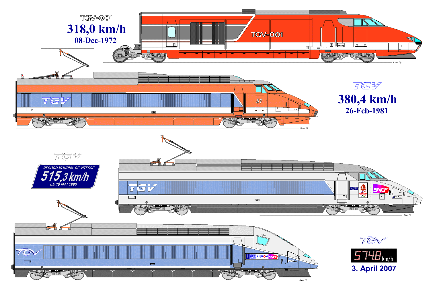

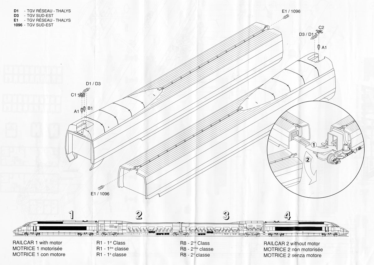

Ok Stefano, anch'io la penso come Antonio (Dilan), visto che mi hai chiesto un piccolo aiuto eccolo:
Immagine: TGV
123,41 KB
Qui trovi le foto della versione Sud Est anche se ricolorato nella livrea grigio / blu - http://tgveurofrance.com.pagesperso-ora ... /index.htm - in fondo alla pagina trovi i due modelli Sud Est e Atlantique fotografati assieme. Tra le foto trovi anche la versione postale.
Qui le foto della versione Atlantique - http://tgveurofrance.com.pagesperso-ora ... tlantique/
Qui invece puoi attingere alle foto di tutte le versioni di treni TGV prodotti - http://tgveurofrance.com.pagesperso-ora ... nt/tgv.htm

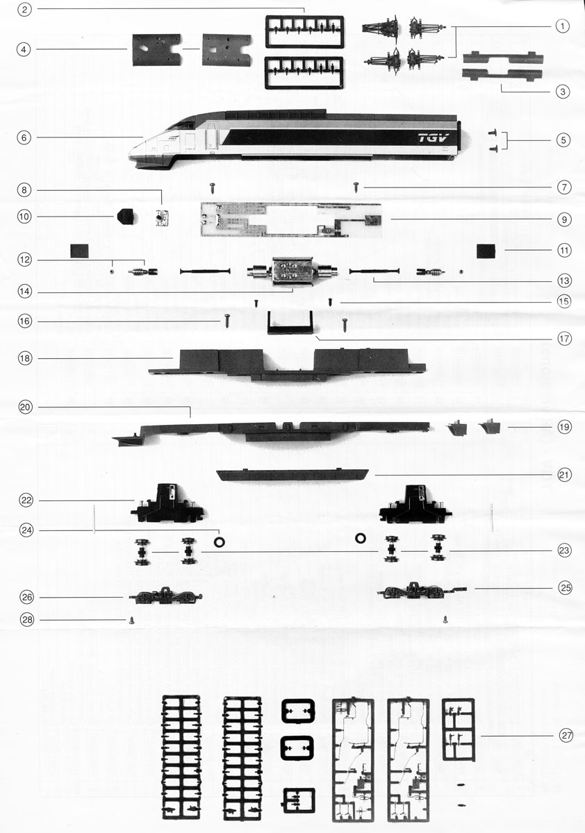

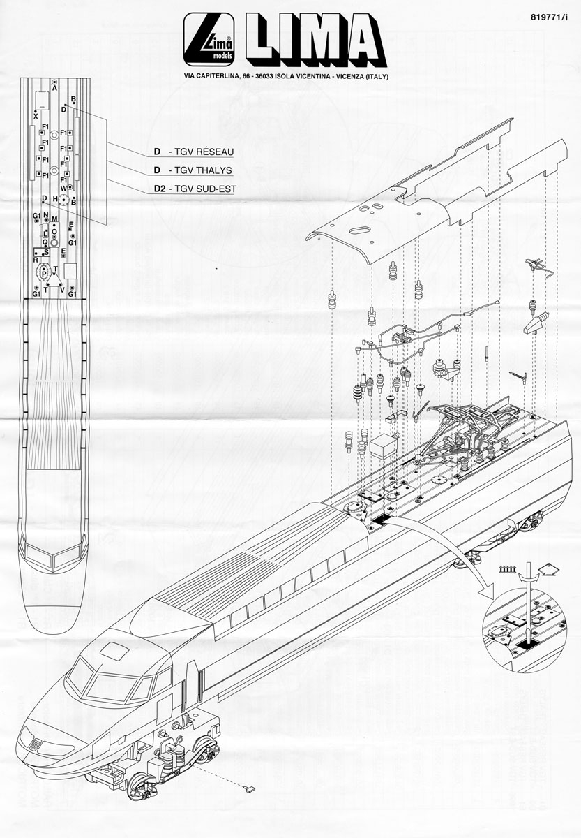

Per i "buchi" sull'imperiale dei tuoi modelli... forse ci devono stare (vedi immagine 2), ho recuperato dalla mia documentazione i fogli delle istruzioni relativi al posizionamento degli aggiuntivi sull'imperiale ed un paio di foto che mostrano i due tipi di pantografo impiegati; spero che ti siano utili.
Immagine:1
322,03 KB
Immagine:2
426,56 KB
Immagine:4
423,76 KB
Immagine:5
207,95 KB
Immagine:6
170,41 KB
Buon proseguimento! :wink:

Grazie per le foto delle istruzioni Fabio, ora si spiegano quei fori sull'imperiale.

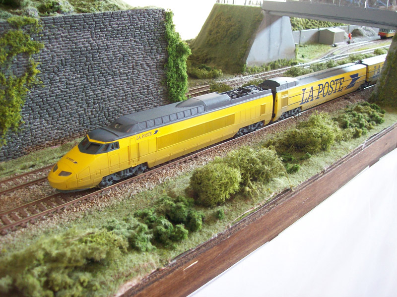

questa è la mia realizzazione

Posso chiederti che giallo hai utilizzato?

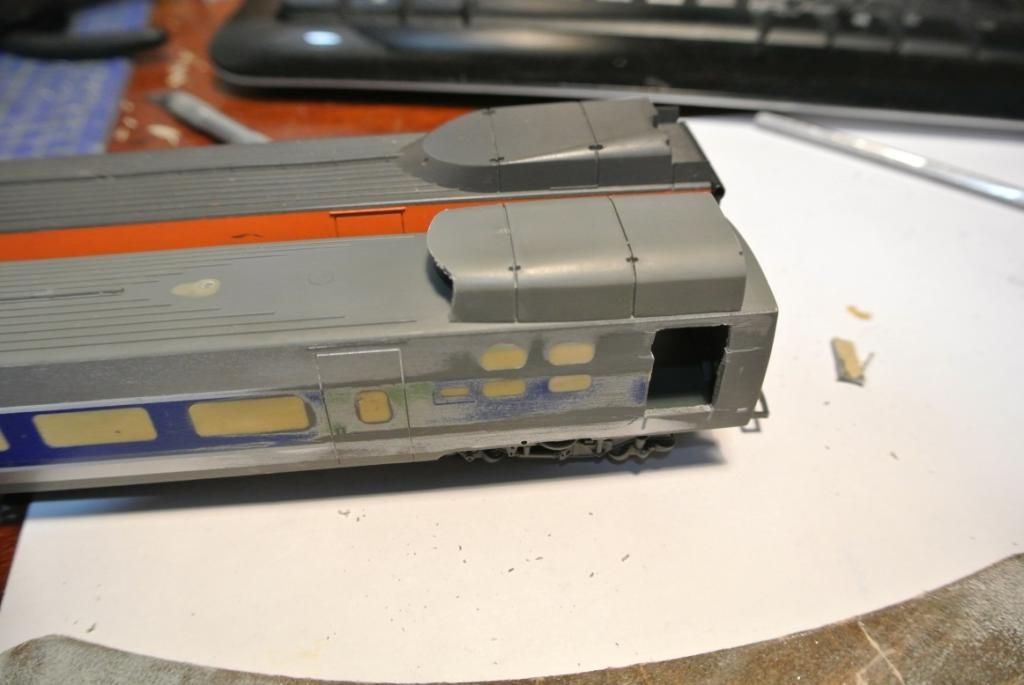

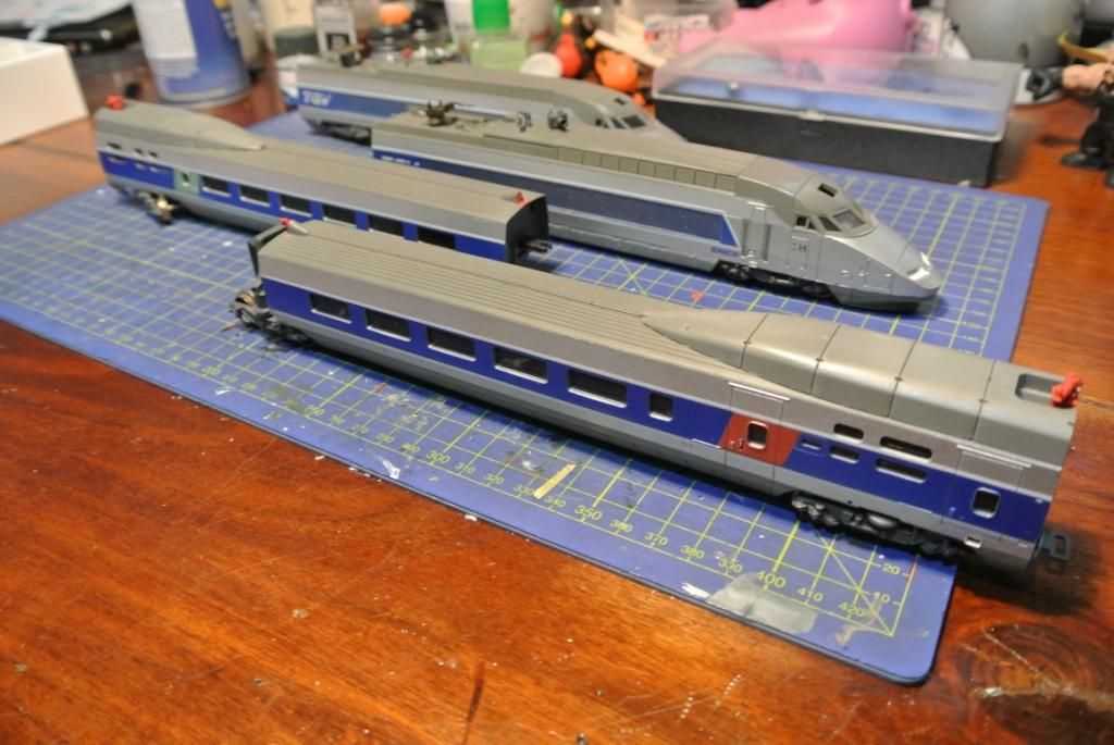

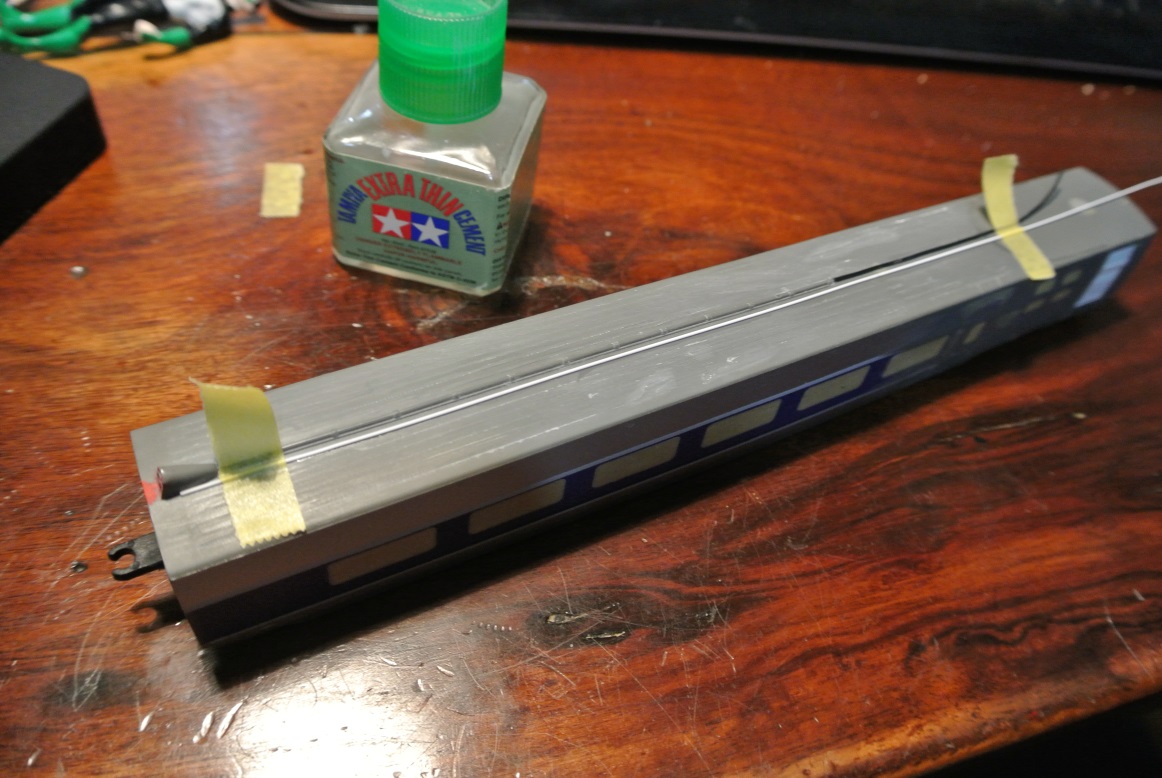

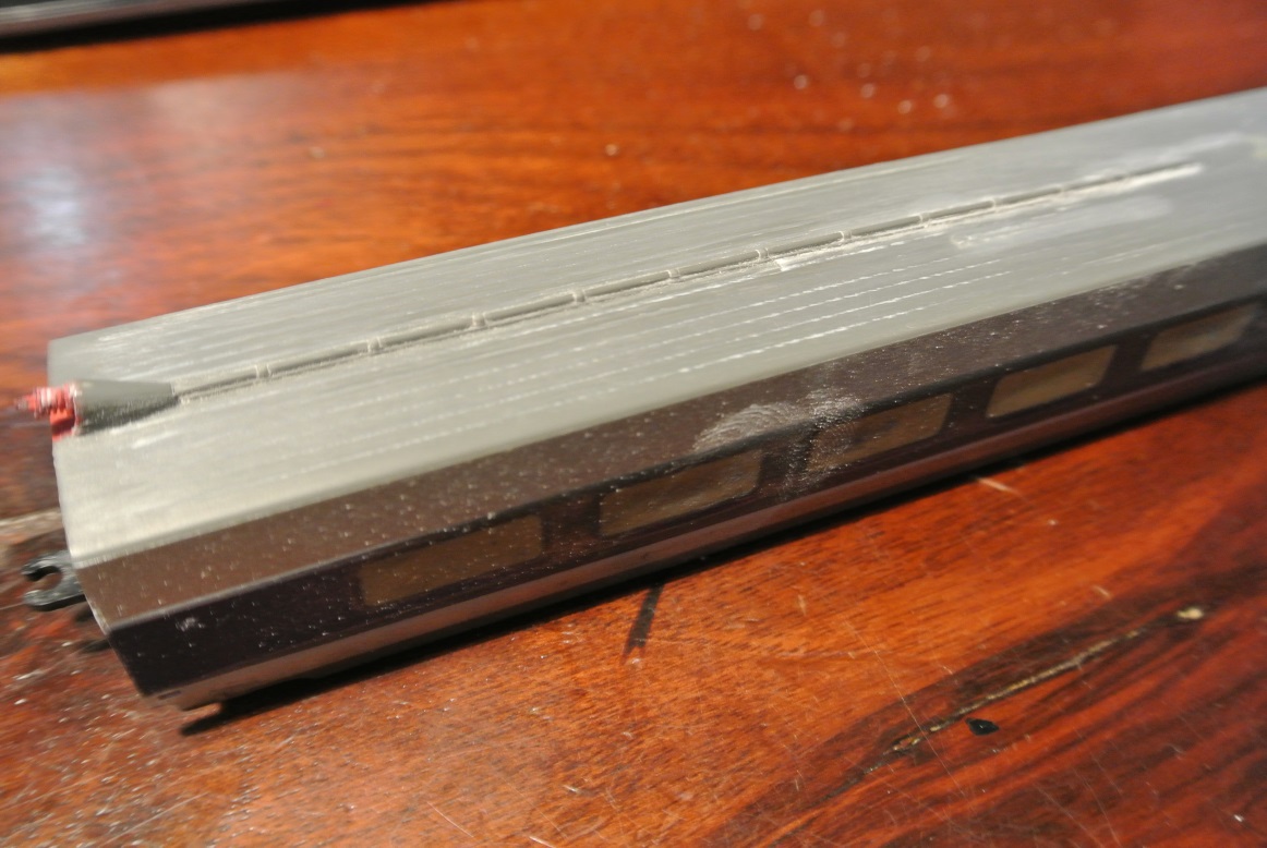

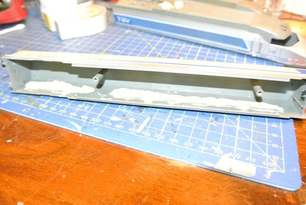

Aggiornamento dei lavori fatti fino a pochi minuti fa.

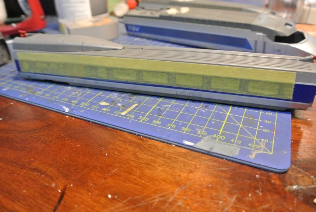

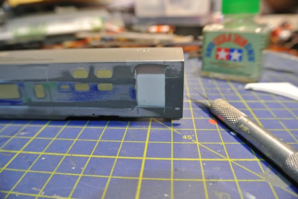

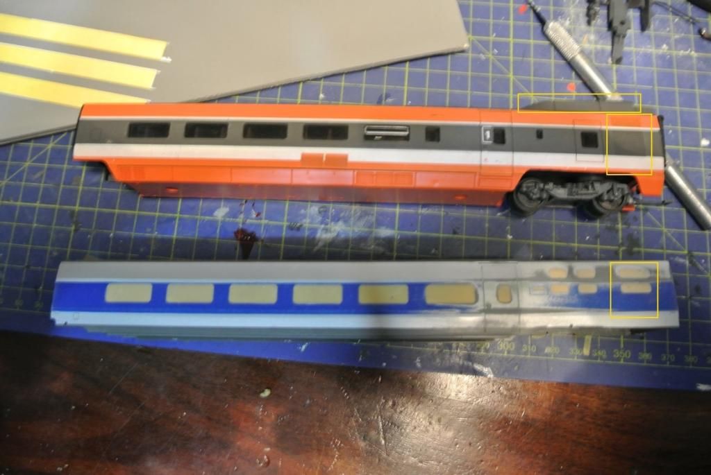

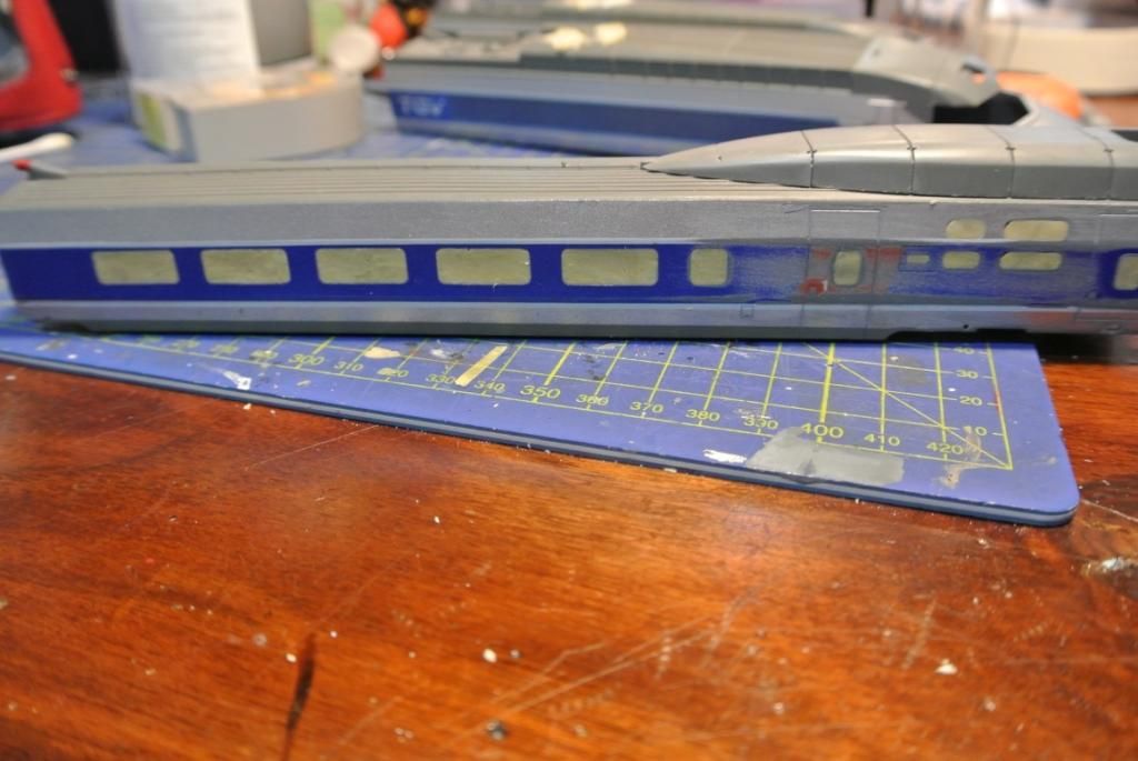

Cominciamo con i lavori di riempimento dei finestrini: con una striscia dl nastro tamiya ho oscurato i finestrini dall'esterno
Con lo stucco epossidico, sempre Tamiya, ho riempito i finestrini dall'interno (scusate la foto penosa dovuta al flash).
Una volta che lo stucco si solidifica togliendo il nastro adesivo questo è il risultato. I rilievi delle porte sono stati livellati con il cutter e carteggiati mentre le pannellature delle stesse andranno stuccate.

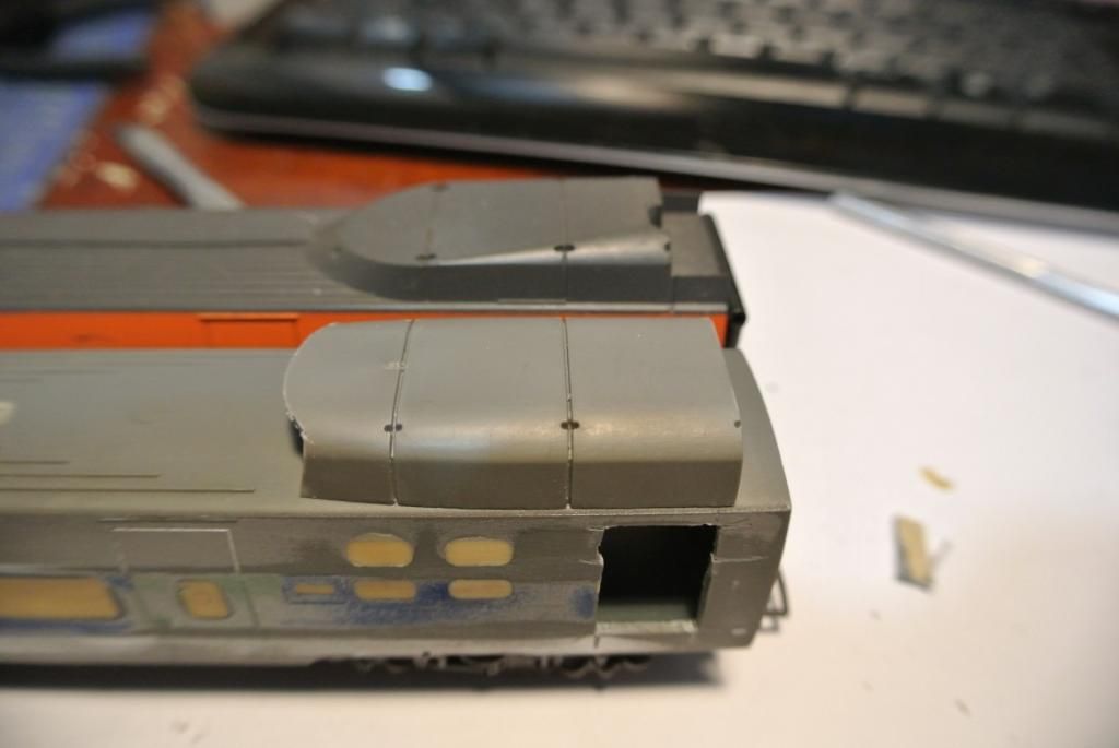

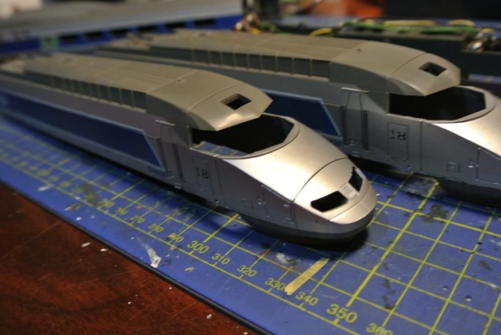

Questo era lo stato dei lavori prima di decidere di attuare la conversione del mio TGV all'estetica del PSE. Le modifiche da fare riguardano locomotori e carrozze, sull'imperiale e le fiancate di entrambi. Nelle foto seguenti ho evidenziato i punti di intervento.
carrozze
loco

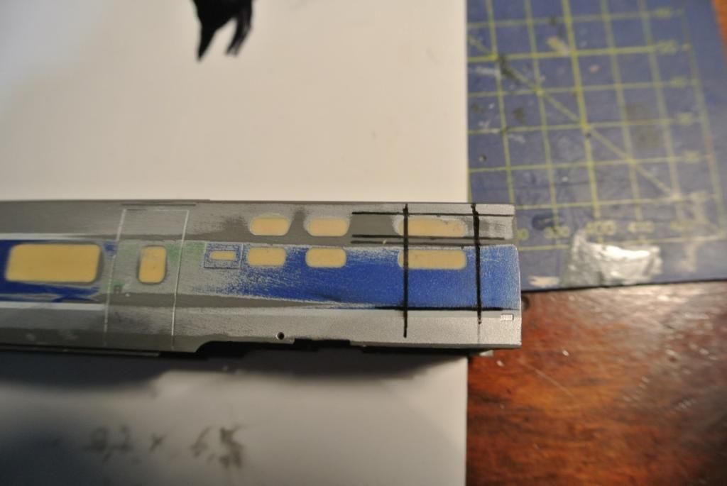

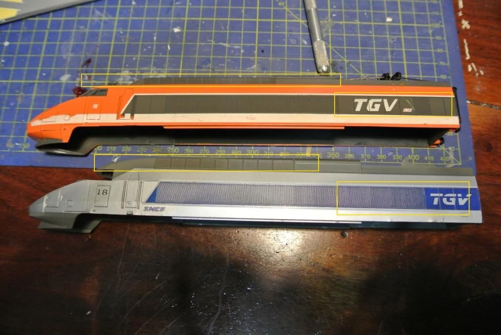

Riporto le misure delle griglie di aerazione sulla carrozza e via di cutter senza pietà.
Il listello che rimane a separare le due griglie è molto sottile e debole per cui in fase d'opera ho deciso di rimuoverlo e di ricrearlo sul pannello su cui ricostruirò le griglie e che applicherò dall'interno della carrozza. Il taglio cade nell'ultima parte di stucco del finestrino che salta via durante l'incisione, rimedierò in fase di applicazione della griglia con un goccio di stucco. L'imperiale carenato va ridotto alle dimensioni di quello PSE e anche qui si taglia senza economia
Nella vista laterale delle due carrozze il buco è "coerente" con l'originale, poteva andare peggio! :smile:
La carena sul PSE è anche inclinata quindi devo livellare
Un paio di mm di dislivello sono sufficienti
molto meglio direi
Domani mi procuro il plasticard dal mio pusher e si prosegue. A presto.
Stefano

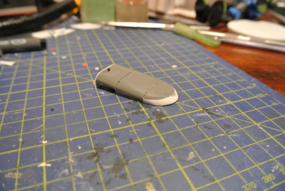

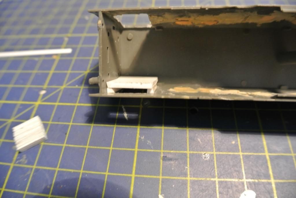

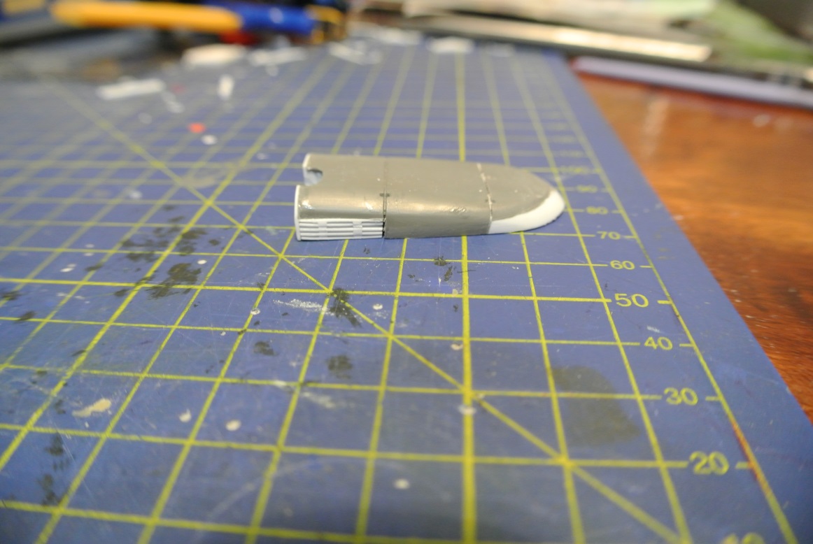

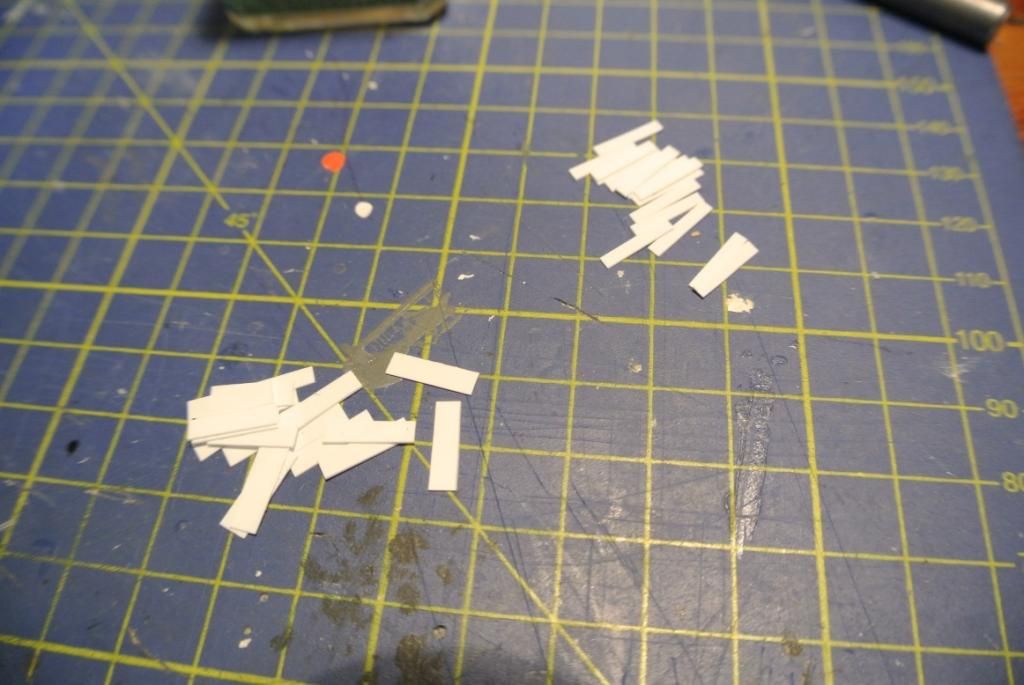

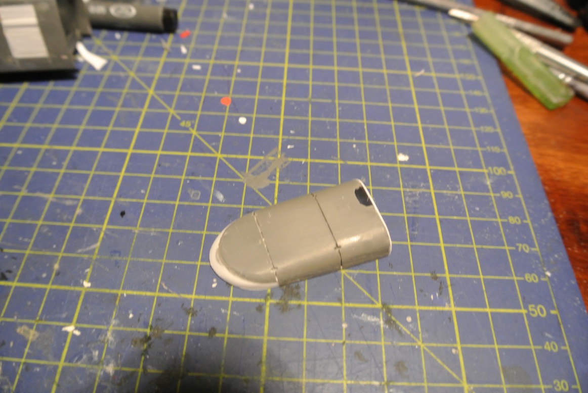

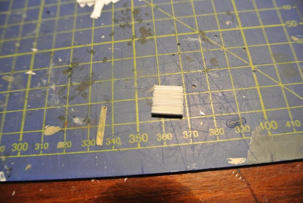

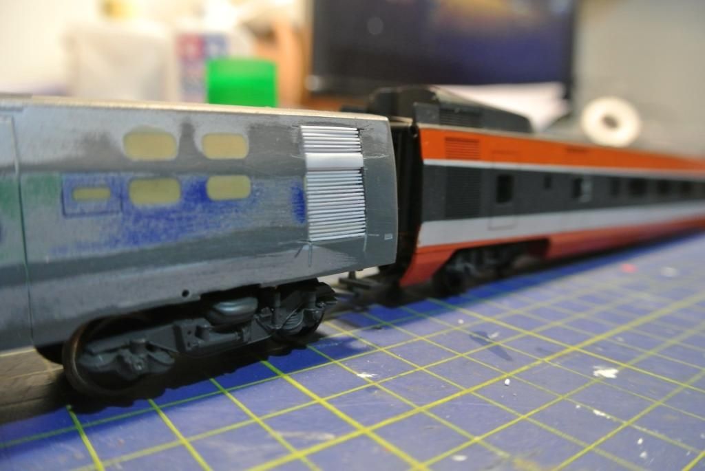

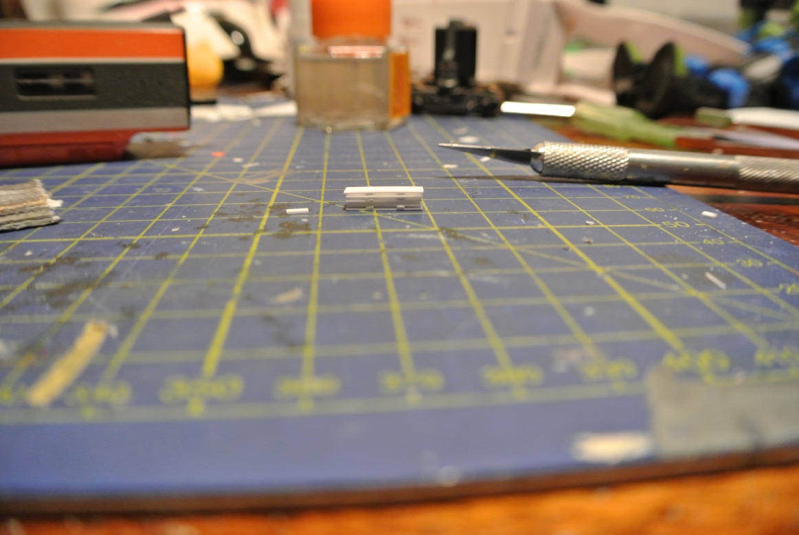

Proseguono i lavori sulle carrozze: ho realizzato le griglie di aereazione con del plasticard da 0,25mm.
Ne ho tagliato delle striscie da 3 e 1,5 mm di larghezza che ho poi ritagliato della lunghezza corretta.
Dopodichè ho realizzato un "wafer" alternando le due diverse striscie
Poi ho realizzato l'alloggio del wafer nel foro della carrozza
Ed eccolo in una posa di prova per vedere l'effetto. Il contorno del foro va ancora rifinito e così come il wafer deve essere maggiormente uniformato.
In ogni caso il risultato mi piace e ne sono soddisfatto. Ora devo "solo" rifare l'operazione per 3 volte [|)]
Cosa ve ne pare, companeros forumisti? :wink:
Stefano

Niente male, abbastanza laborioso incollare tutte le "fettine", farei una prova con una fascetta da elettricista della giusta larghezza.
Ma anche un pezzetto di forex con incise le righe della griglia, potrebbe avere un buon risultato, semplificandoti il lavoro e rendendolo più preciso.
Tentar non nuoce!
218,75 KB
ho preso il giallo tamiya non ricordo il codice ma credo sia il classico giallo dei colori base ... devo controllare e ti faccio sapere

@Fabio: ottimi consigli ma ormai ho fatto tutte le fettuccine. E' un po noioso come dici anche tu, ma una volta preso il ritmo me la sono cavata in una serata.

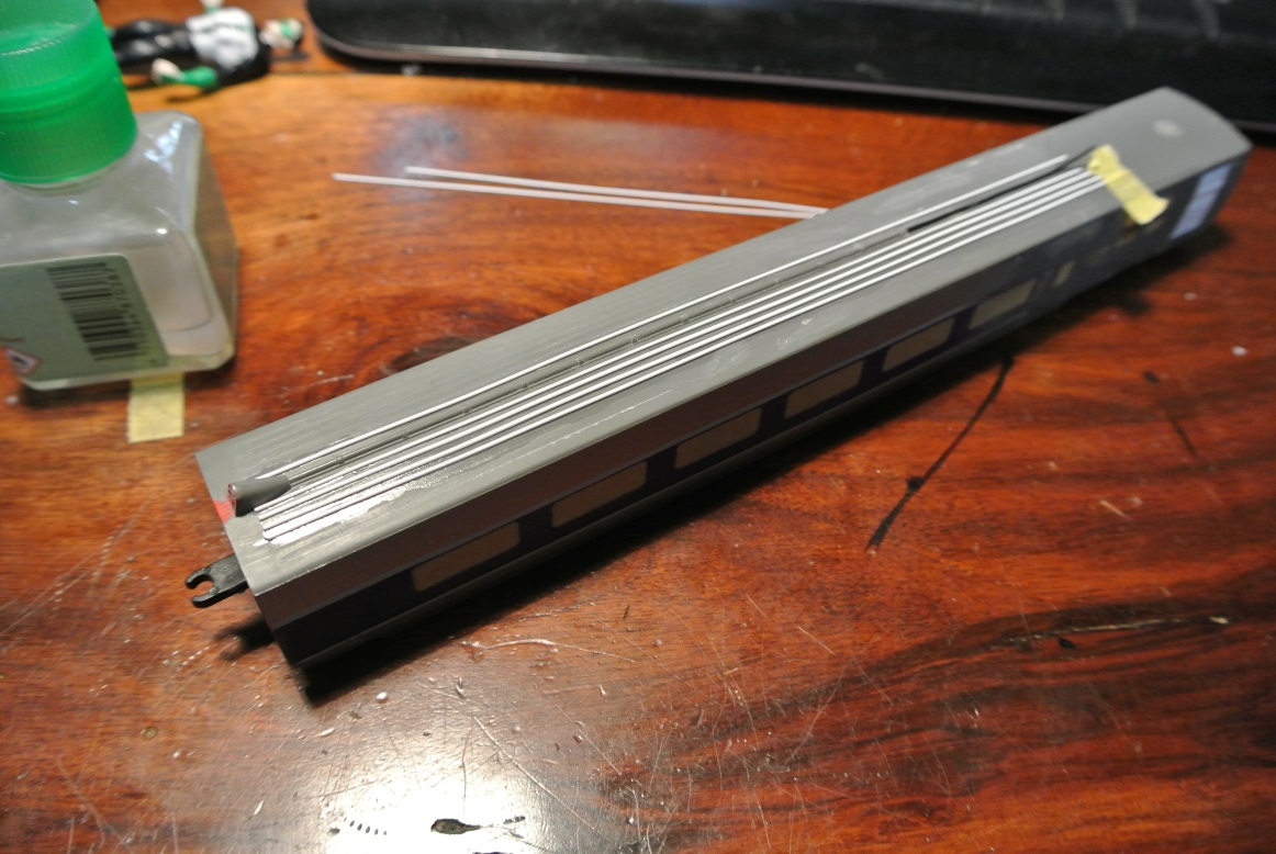

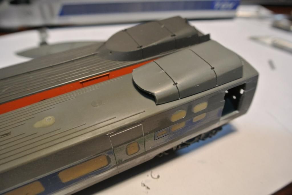

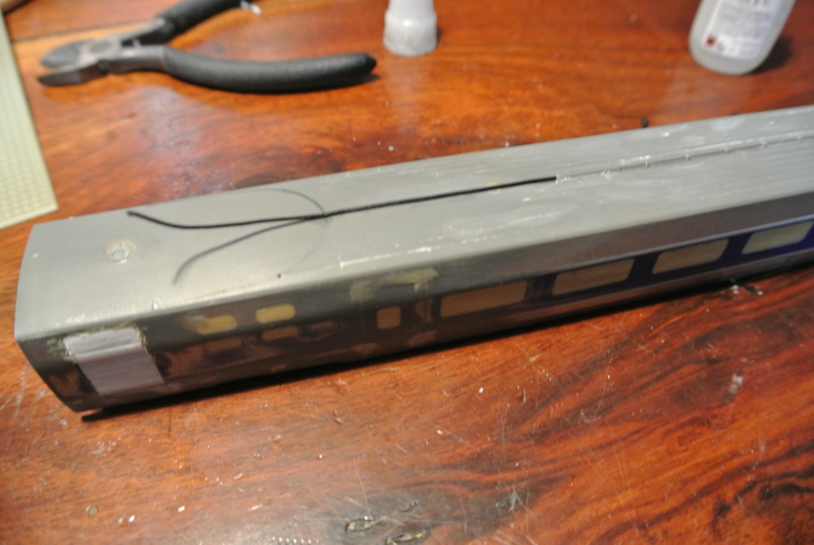

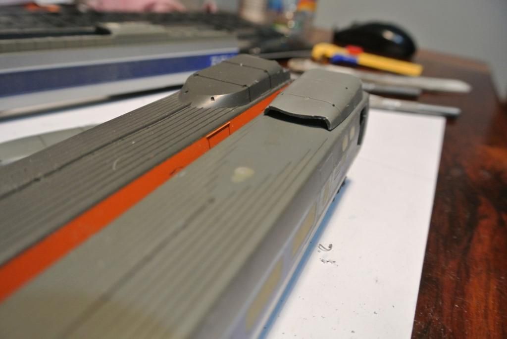

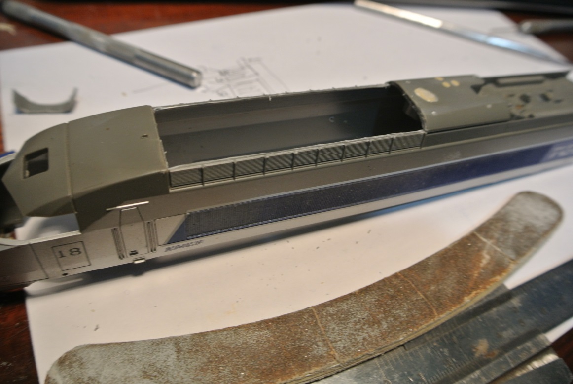

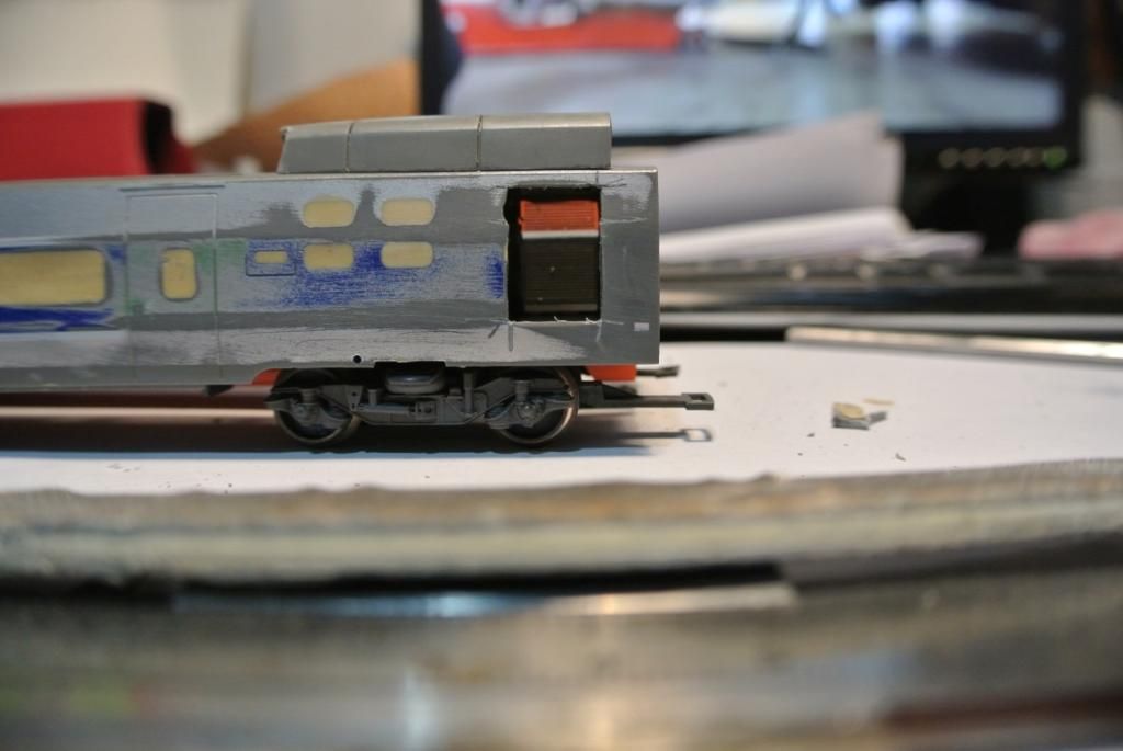

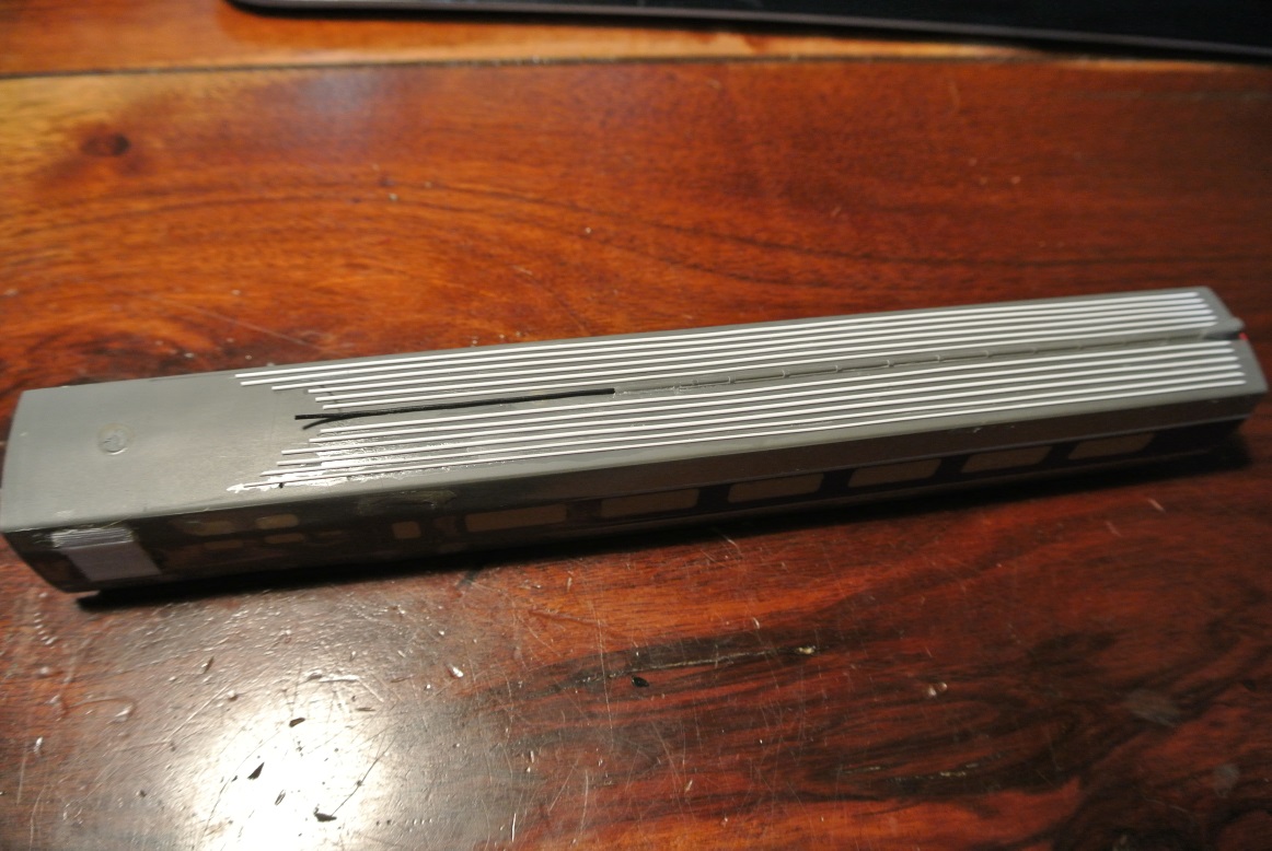

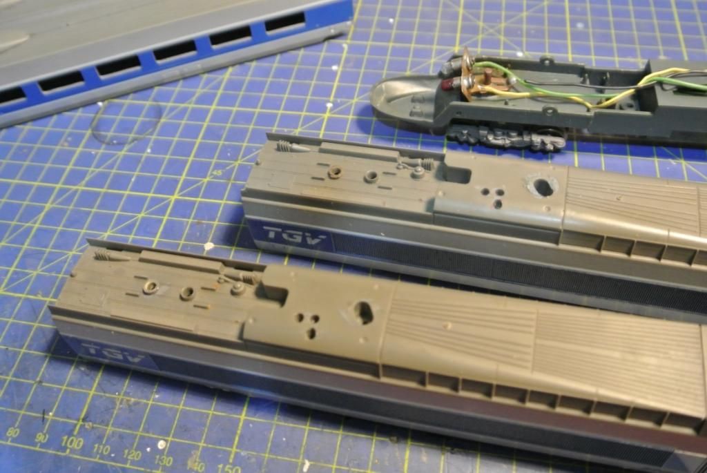

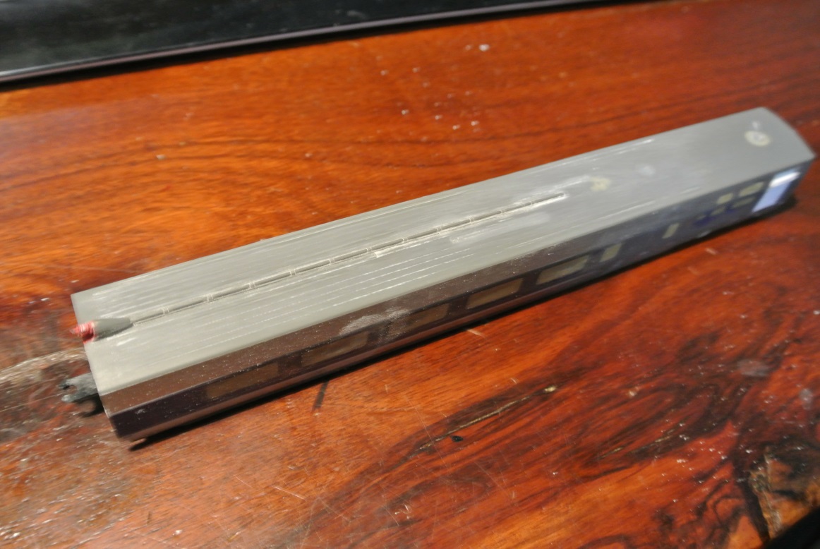

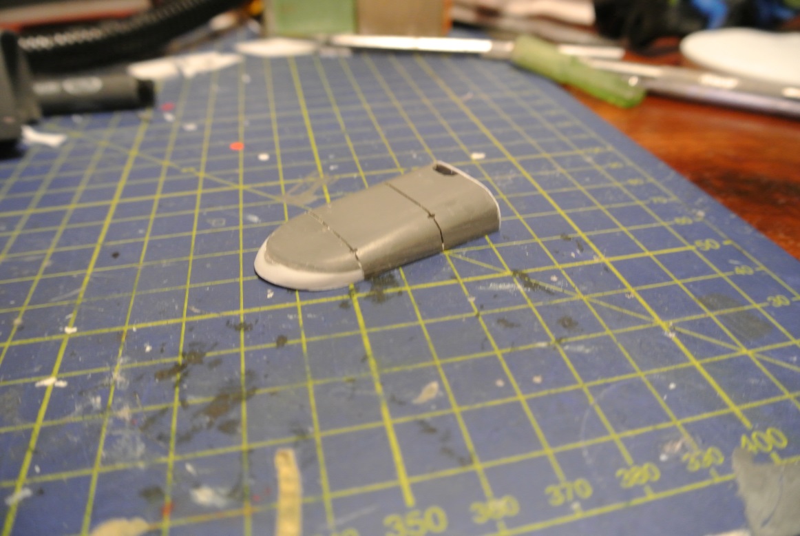

Praticamente finita la carenatura dell'imperiale (una) delle vetture di testa: listello di plasticard per la parte curva e altre lamelle per la griglia di aerazione. Più carta vetro, cutter e olio di gomito q.b. Le foto parlano abbastanza da sole. Ancora qualche rifinitura e una generosa carteggiata all'ultima sezione che nel PSE è praticamente piatta. E naturalmente replicare il lavoro per l'altra carrozza :wink:
221,4 KB
207,06 KB
228,8 KB
192,54 KB
205,08 KB
227,85 KB
Nei tempi morti in cui colla e/o stucco asciugano ho sventrato come pesci (anche peggio) i due locomotori. Non ho fotografato ancora l'ultima fase dello sventramento, seguiranno aggiornamenti.
206,63 KB
233,42 KB
Stefano

#25 Messaggio da Murdock73 »
Cari colleghi del forum grazie dei complimenti, sono molto apprezzati e di stimolo a continuare. :smile:
Andiamo avanti con i lavori.
A causa della riduzione di forma delle carene dell'imperiale le canaline (scusate ma non so se hanno un nome tecnico preciso) delle carrozze sono corte.
Ho valutato più volte se prolungarle ma riuscire a trovare un materiale per farlo senza far notare lo stacco era molto difficile.
Percui soluzione radicale e via tutto! Con cutter e carta vetrata ho fatto sparire tutto.
243,42 KB
i poveri resti :razz: delle vecchie canaline faranno da guida alla posa delle nuove.
240,55 KB
L'unico che si riesce a "giuntare" senza troppi problemi è il... il... (come cavolo si chiamerà) canalone centrale. Un pezzo di filo elettrico fissato con attack farà il suo sporco lavoro.
206,44 KB
Per le canaline mi viene in aiuto la mitica evergreen con i suoi tondini in plasticard da mezzo millimetro.
245,99 KB
un po di scotch e con la colla tappo verde Tamiya la posa non è un grosso problema. Infatti la tappo verde è talmente fluida che penetra e corre lungo i tondini solo appoggiando il pennellino.
258,74 KB
e una dopo l'altra...
266,3 KB
... la carrozza è pronta! quasi...
254,58 KB
A presto
Stefano
