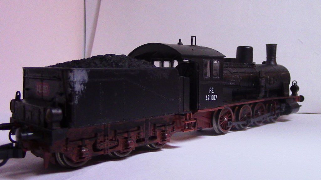

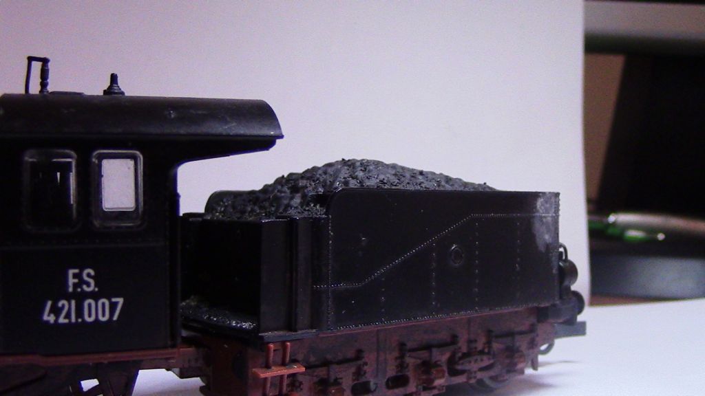

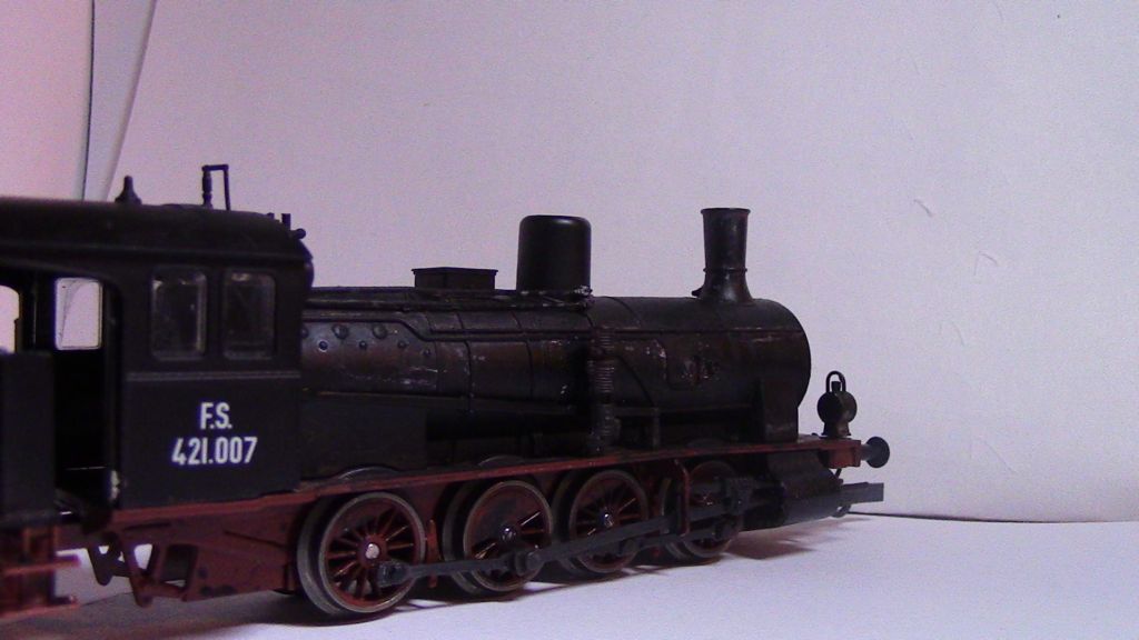

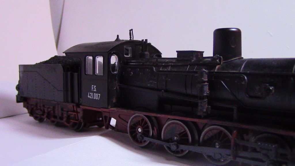

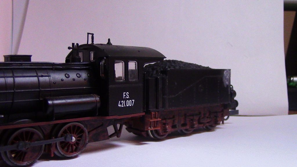

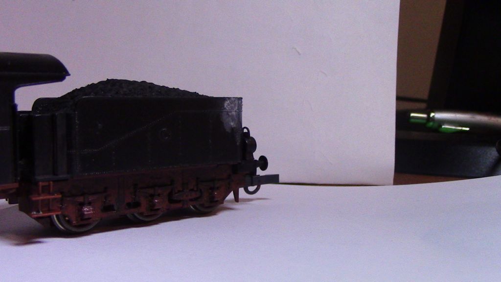

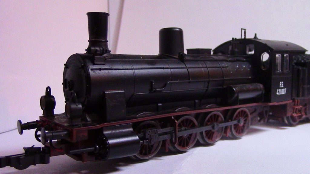

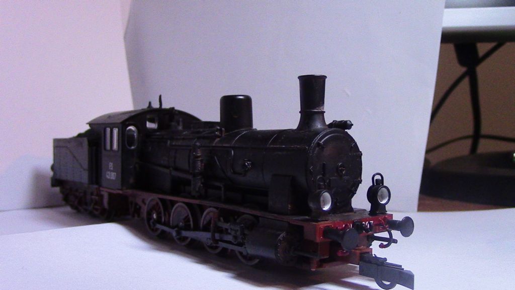

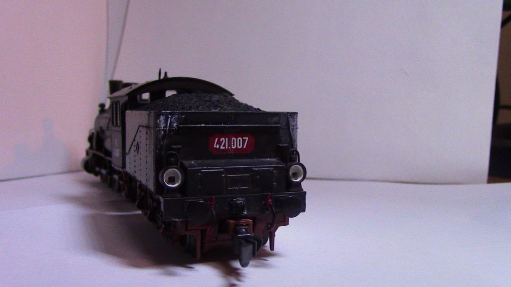

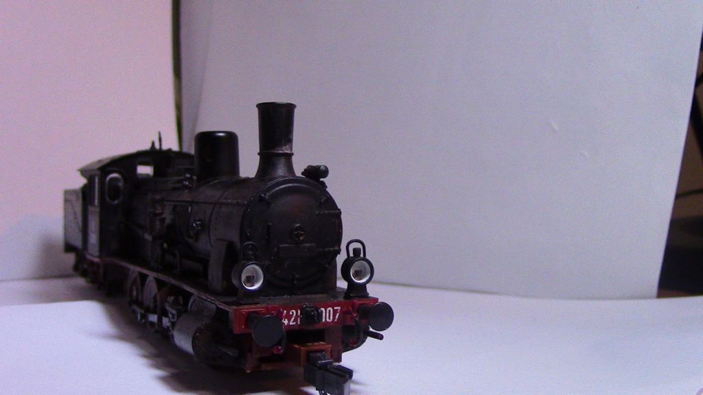

Vi presento il mio ultimo lavoretto di fine anno :grin:
Ho cercato di dare un'aspetto più realistico alla 421 di Piko, per togliere l'effetto plasticoso ho effettuato vari lavaggi di colore sulla cassa, utilizzando ruggine, nero e un po di bianco, poi nei punti che maggiormente volevo risaltare la sporcatura ho dato anche qualche leggero tocco di colore con pennello a secco, migliorato anche il carbone nel tender, infine ho applicato qualche ulteriore aggiuntivo che il modello non possiede di fabbrica, condotte freni e ganci riportati :wink:
Un po di foto del risultato
67,44 KB
61,64 KB
63,79 KB
67,19 KB
67,38 KB
73,95 KB
69 KB
56,85 KB
64,31 KB
61,69 KB
Personalmente il risultato finale non mi dispiace :wink:
A presto e visto che fra poco ci siamo un felice 2015 a tutti gli amici del forum :grin: :grin:

Ben fatto Massimiliano. Se posso vorrei darti un consiglio. Per poter dare un aspetto piu' realistico alle locomotive, specialmente quelle a vapore, oltre al tipo di trattamento cromatico potresti usare la polvere grafitata da dare a pennello. Saluti. Egidio. :cool:

Aggiungo a quanto detto da Egidio, di usare la tecnica del pennello a secco ma con vernice grigio metallizzato scuro.
Aiuta ad evidenziare i dettagli in rilievo.

Hai fatto sicuramente un bel lavoro.
Purtroppo la qualità delle foto non permette di mettere in risalto i dettagli.
Messaggi: 15729
Re: Elaborazione Gr421 Piko scala HO
#5 Messaggio da MrMassy86 »
Grazie per i complimenti e i suggerimenti :grin:
Edigio la polvere grafitata non l'ho mai utilizzata, quindi è una tecnica nuova che proverò :cool:
Roberto grazie del consiglio, ho utilizzato la tecnica del pennello a secco, ma non con quel colore inoltre avendo la Piko ha tutti i mancorrenti stampati, cercavo proprio la giusta maniera per darli maggiore risalto ed aumentare il realismo :wink:
Antonio purtroppo le foto sono il tallone d'achille, in quanto fatte in casa con la luce scarza non si apprezza al massimo il risultato [|)]

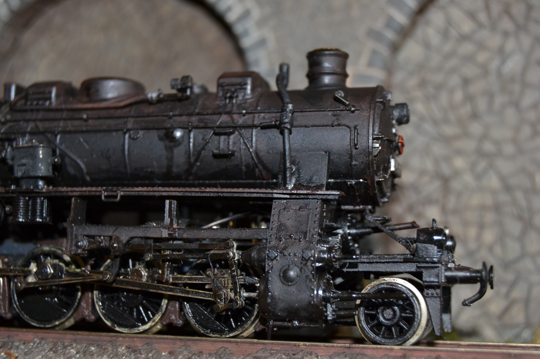

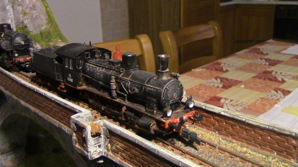

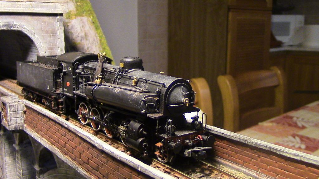

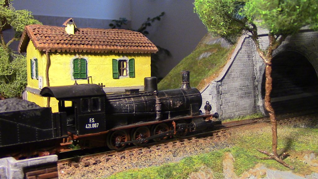

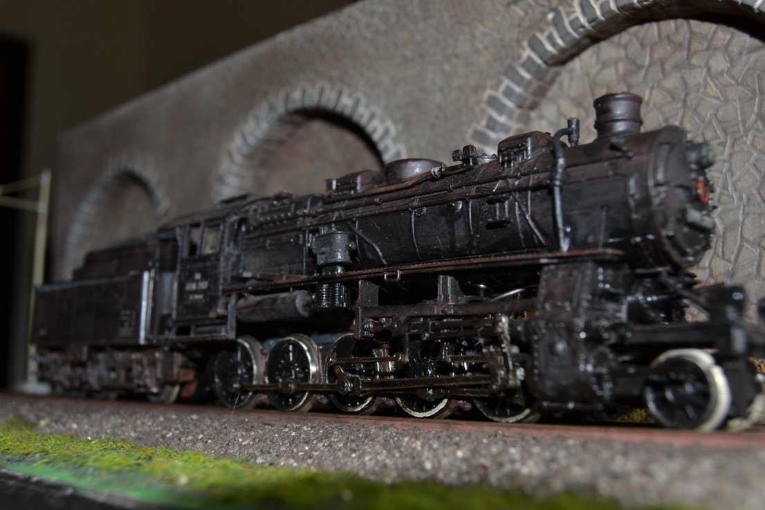

Stamani ho provato il consiglio di Roberto dell'utilizzo del grigio dato a secco, la polvere grafitata consigliata da Egidio me la devo procurare ma gia cosi il modello cambia aspetto, ora ha assunto un'aspetto davvero realistico e mi piace un sacco :wink:
Due foto scattate sul dioramino in costruzione
106,63 KB
143,95 KB
Il risultato mi è piaciuto cosi tanto che l'ho voluto applicare anche su gr743 rivarossi precedentemente sporcato
109,72 KB
Per quanto mi riguarda i modelli mi piacciono tantissimo e quindi l'elaborazione per me è conclusa :grin:
Ciao e grazie Massimiliano :cool:

Bellissima inquadratura Massy!
Fotostoria in arrivo?

Grazie a tutti, sono contontento che vi piace il risultato :grin:
Andrea la fotostoria è in cottura, lenta ma cuoce :cool: :cool: :cool:

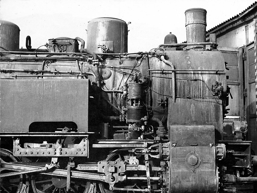

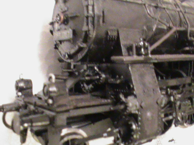

Vecchie foto della mia Rh 658 OeBB.
146,67 KB
Inoltre, i tubi di mandata vapore tendevano ad arrugginire (marrone ruggine molto diluito) e si creavano piccole perdite, che a causa dell'alta temperatura generavano accumulo di calcare (bianco opaco molto diluito)
345,86 KB
311,17 KB
Comunque, ripeto, hai fatto un ottimo lavoro. Invecchiare loco a vapore non è facile. Bisogna avere la pazienza di fare piccoli strati di patina, attendendo che si asciughi prima di fare lo step successivo.

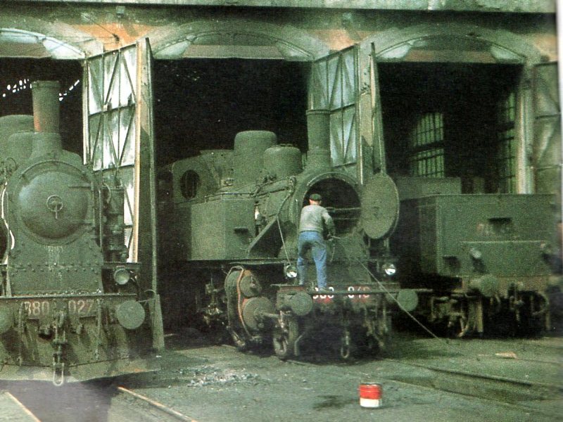

Massy, serve apprendere esperienza. Facendo, facendo e facendo si acquisisce esperienza. Purtroppo ci si sbaglia anche.. Sapessi quante volte mi sono sbagliato.. :wink:
Un'altra cosa fondamentale è visionare foto.
Ma foto dell'epoca, quando erano ancora in servizio, e non quelle odierne, scattate ad un convoglio storico/commemorativo, che in un anno svolge tante ore di servizio, quante, all'epoca, ne svolgeva in un solo mese.
Purtroppo le foto sono quasi tutte in bianco e nero, bisogna quindi "intuire" le tonalità. Ma molte altre sono "già" a colori.. quindi è più semplice.
Ad esempio:
Gr 880 al deposito di Cuneo (metà anni '70)
126,9 KB
Oppure, questa, anche se in bianco e nero, non lascia dubbi:
Particolare del freno Riggenbach di una Br 94
207,51 KB
