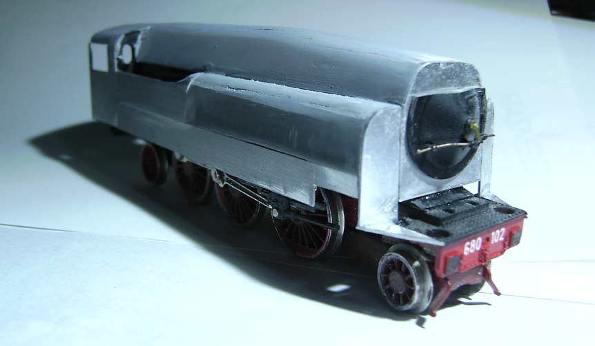

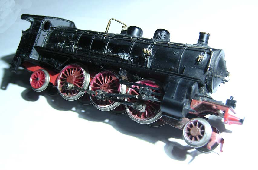

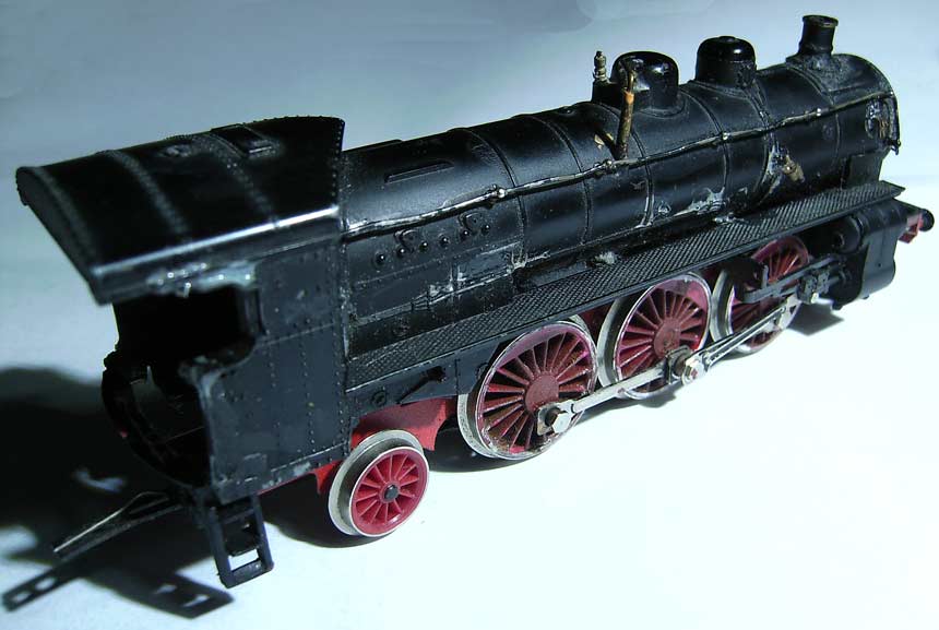

- Ciao tutti ; un amico alcuni giorni fa, mi ha regalato un vecchio modello Rivarossi di una 685 ancora nella scala 1:80, ovviamente..in condizioni pessime, a fine carriera di plastico e purtroppo con il motore fuoriuso che
era ancora inserito dentro la cabina..inutile tentare di riportarlo in condizioni migliori, troppe cose ormai erano irrecuperabili, anche se da queste foto non sembra :

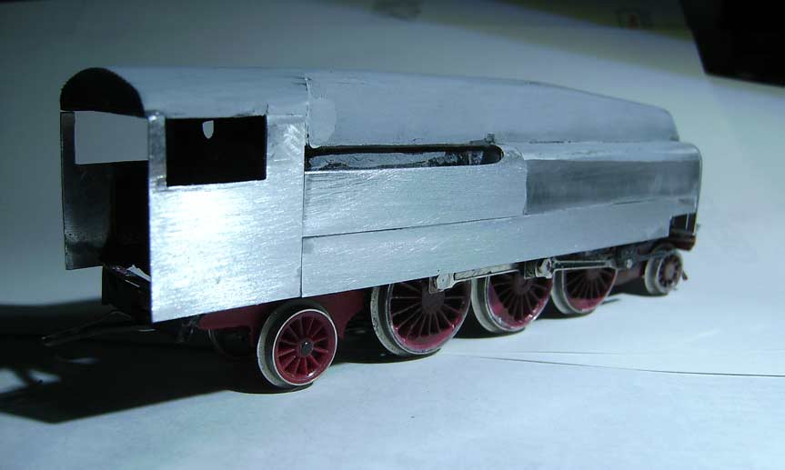

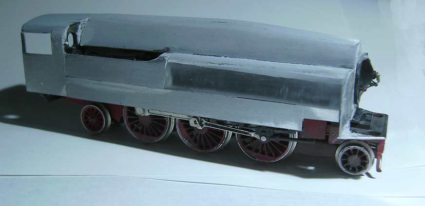

L'unica soluzione che ho pensato, è stata quella di ricavarne una 683 semicarenata, una locomotiva che nel modellismo è stata poco presa in considerazione o riprodotta qualche volta artigianalmente ;
ho asportato praticamente tutto, perchè tutto è da rifare , compresi i blocchi cilindri , da sostituire con quelli del tipo Caprotti ; la caldaia è stata foderata con del plexiglass, seguendo i disegni di un ottimo libro
" La regina delle locomotive - storia del gruppo 685 " di E. Mascherpa " ormai quasi introvabile ; per ora sono arrivato a questo stadio, naturalmente è solo l'impostazione iniziale, perchè nemmeno il portellone della caldaia è corretto, va ridotto in spessore per riportato a filo lamiera ed in questo caso è tagliato superiormente di una parte come nella 683 981, salvo modifica per riportarlo come in origine per la 965 del deposito di Venezia.. inoltre prevedo di rifoderare il tutto con finissimo lamierino, per simularne la copertura della 683 reale :
Vi aggiornerò in seguito, vedremo se questa modifica che ho apportato darà un risultato soddisfacente.. :wink:
Grazie dell'attenzione !

Grande Andrew, altro capolavoro in arrivo!!!! Attento semmai.... i frontali coi portelloni dei preriscaldatori non sono paralleli al frontale della caldaia ma inclinati verso il posteriore......

Se posso permettermi un'osservazione, accentuerei il tratto inclinato sopra la caldaia.....

Strana base di partenza....il gruppo cilindri è quello della 680 a doppia espansione, il biellismo appare semplificato come una s685 Caprotti.....credo che il modello sia una somma di parti riunite tra loro provenienti da macchine diverse.....quindi dovrai risagomare anche i cilindri.
Comunque la 683 è stata una loco "veneziana", tra le destinazioni diverse che ha avuto, quindi a me cara....falla bene, mi raccomando. :wink:

-Grazie a tutti :wink: , alcune parti sono da modificare specialmente le parti frontali dei preriscaldadori, ancora poco inclinati verso la parte posteriore, vanno accentuate maggiormente, anche in larghezza, un difetto che ho riscontrato praticamente subito ; parecchie cose sono ancora da rivedere, del resto da un vecchio modello più di tanto non si può pretendere , in fondo è una prova per ricuperare una locomotiva che sarebbe altrimenti rimasta abbandonata nella vecchia scatola . I cilindri sono da rifare anche quelli , come avevo detto, li ho tolti subito quelli originali...siamo ancora in alto mare amici, ma ho molta voglia di portarla a termine , spero di riuscirci perchè non canto mai vittoria fino a che un modello non è al completo, ci può sempre essere qualcosa che non va...vedremo :wink: :smile:
