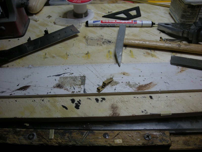

Carissimi Amici,
questo'ultimo Natale ho ricevuto in regalo la confezione di Acme con la 342 ed il carro riscalda. Problema: i ganci sono fortemente disassati tra di loro.
Dopo un primo suggerimento recensito su internet, facendo scorta su quanto indicato ho apportato luna variante che permette di realizzare un porta gancio a norma NEM.

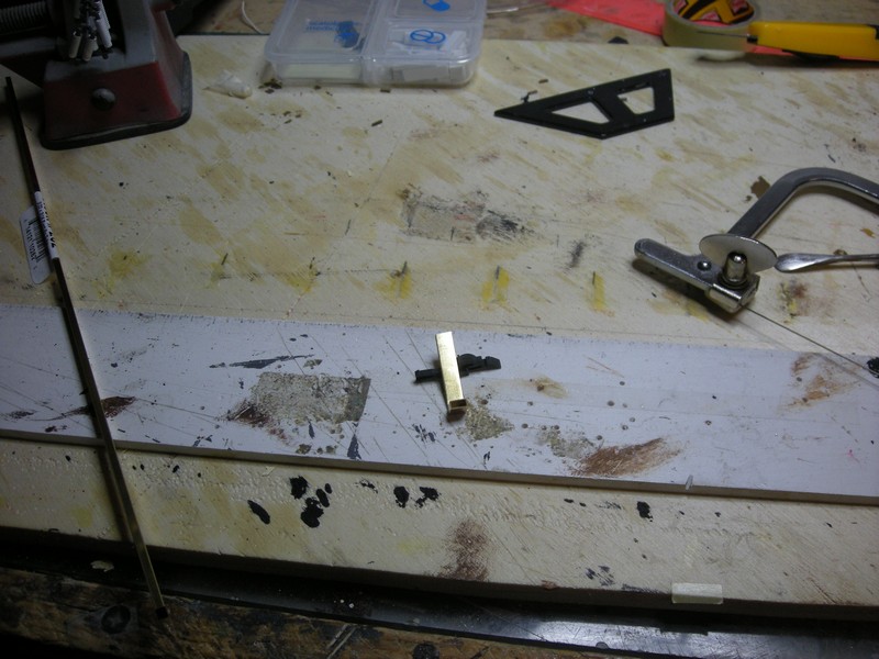

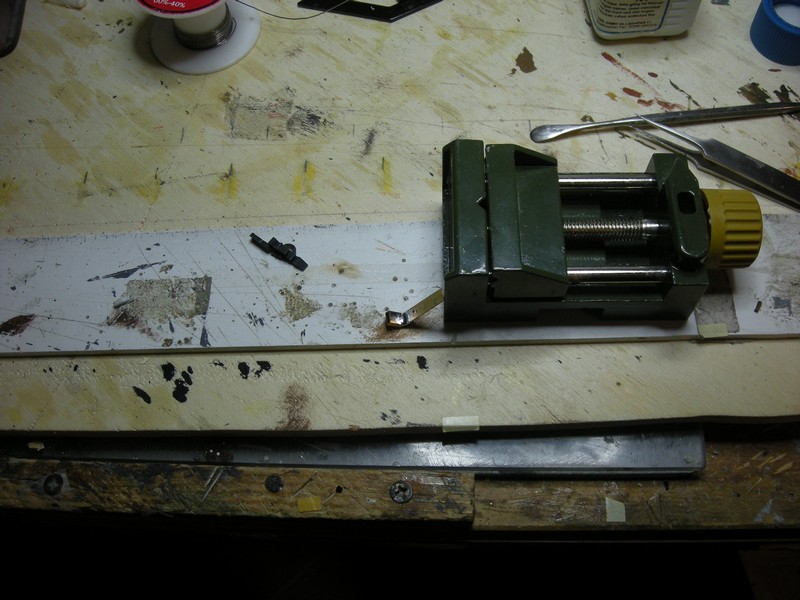

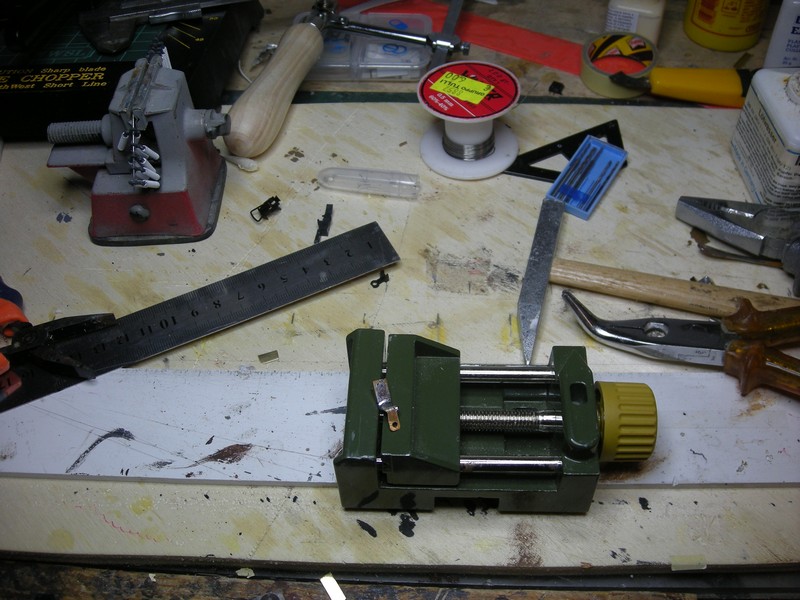

Ho preso innanzitutto un tubo in ottone a forma rettangolare delle dimensioni interne dei ganci in commercio. Quindi ho segato, con un seghetto da orefice, il tubicino per la sua lunghezza fino ad ottenere una piastrina in ottone terminate con un porta gancio. Al'altezza del porta gancio ho effettuato una prima piegatura a 90 gradi. Quindi presa l'altezza del gancio del carro riscaldo, ho effettuato una seconda piegatura contraria alla prima. A questo punto non rimane che tagliare il pezzo eccedente e forare per il passaggio della vite che tiene il gancio sulla loco. Per quest'ultimo tratto sarà necessario rastremare il profilato in modo da dare quel necessario gioco per affrontare le curve. Il disegno del pezzo originale è di aiuto. Sulle piegatura, per rinforzo, ho fatto una saldatura a stagno per lunghezza della piegatura.
Sperando di essere stato sufficientemente chiaro e di aver fatto cosa gradita,
Un cordiale saluto
Gian Luca "Littlejohn"
P.S. Non appena appena possibile posto anche le foto di quanto realizzato.

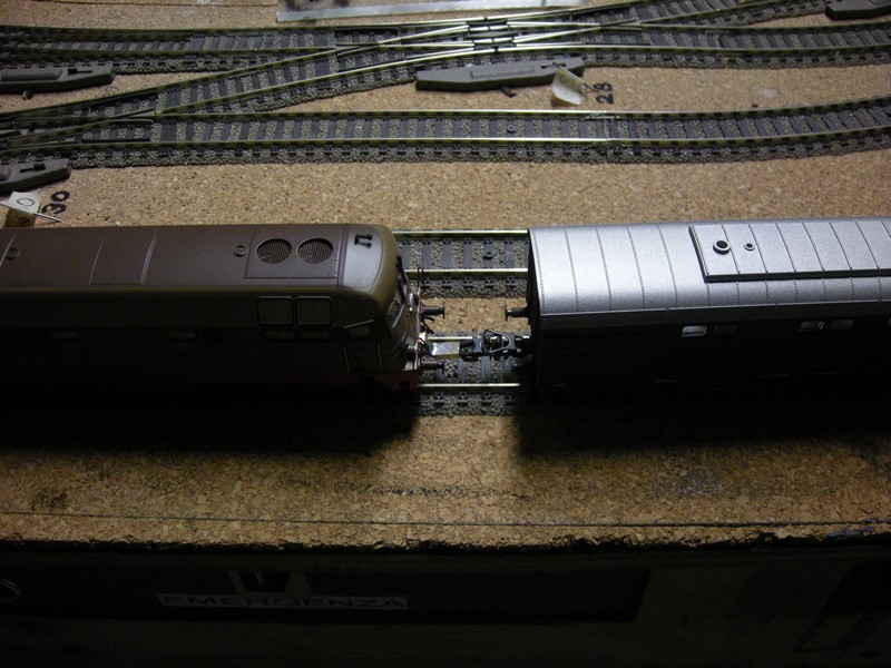

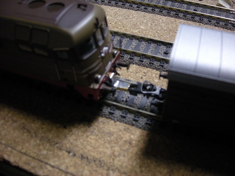

Carissimi ecco le foto
Un cordiale saluto

Hai fatto un ottimo lavoro.
Dovresti solo cercare di accorciare il portagancio per ridurre la distanza fra i respingenti.
