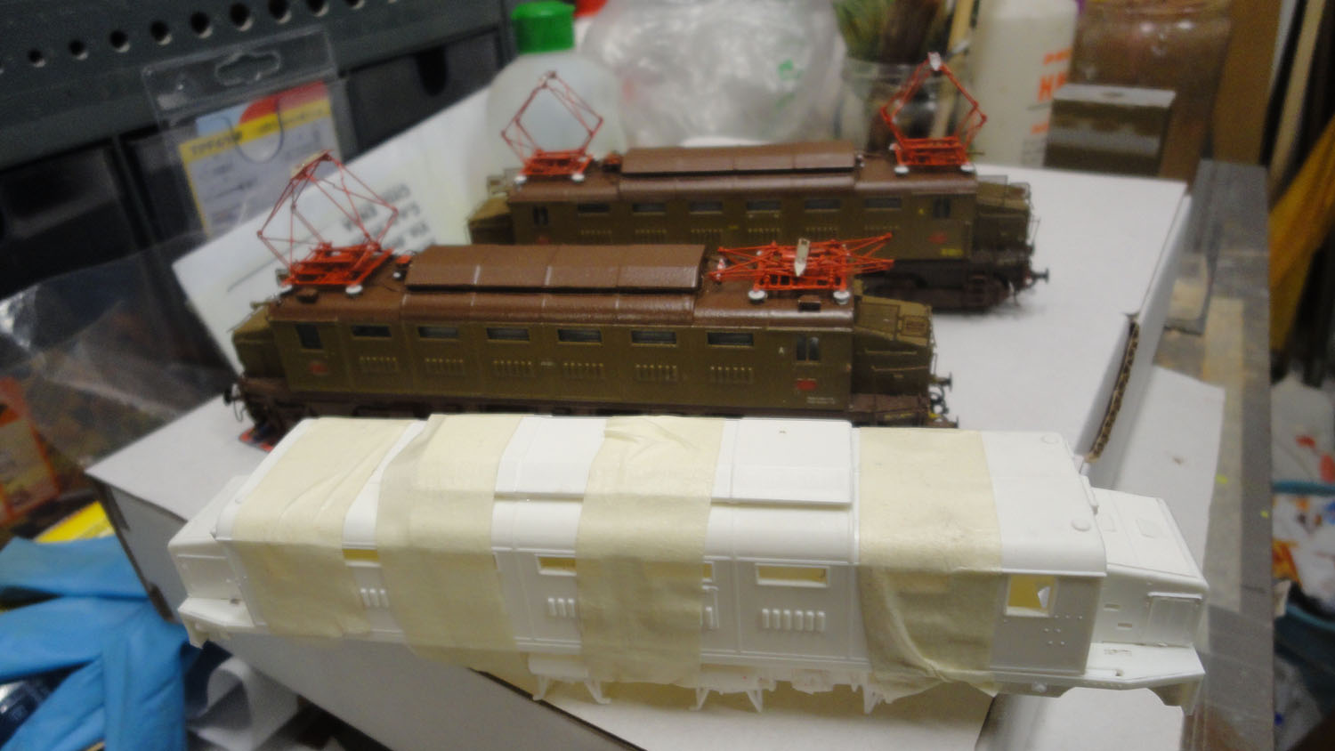

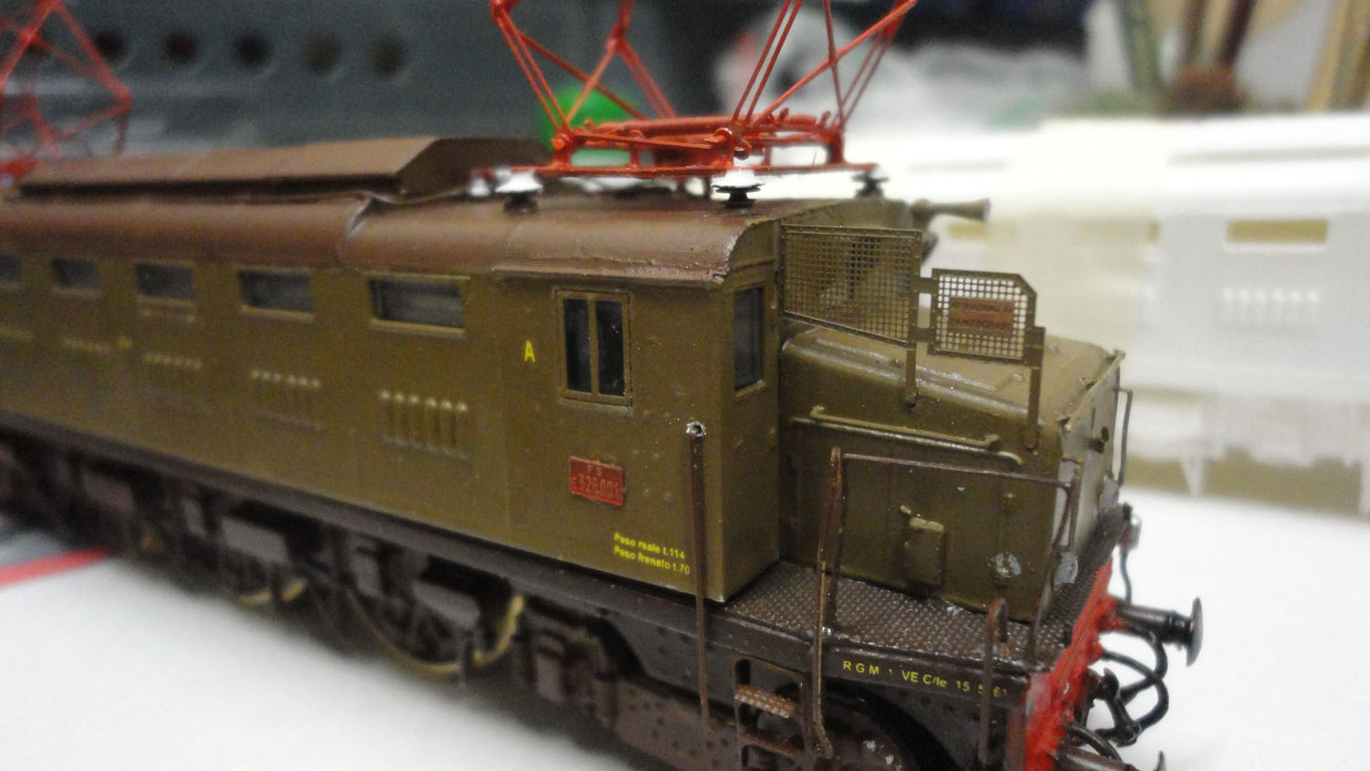

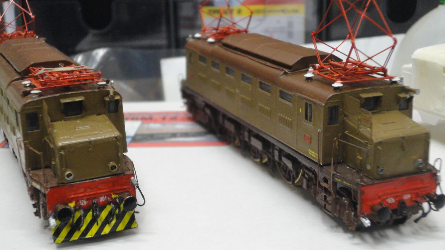

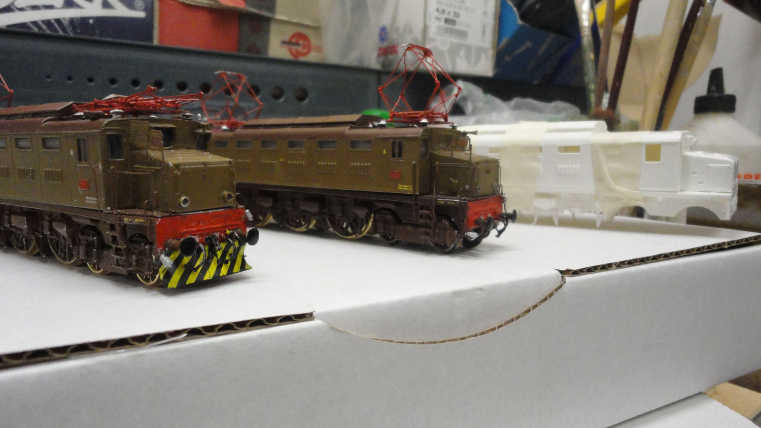

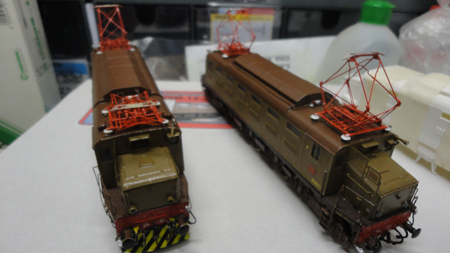

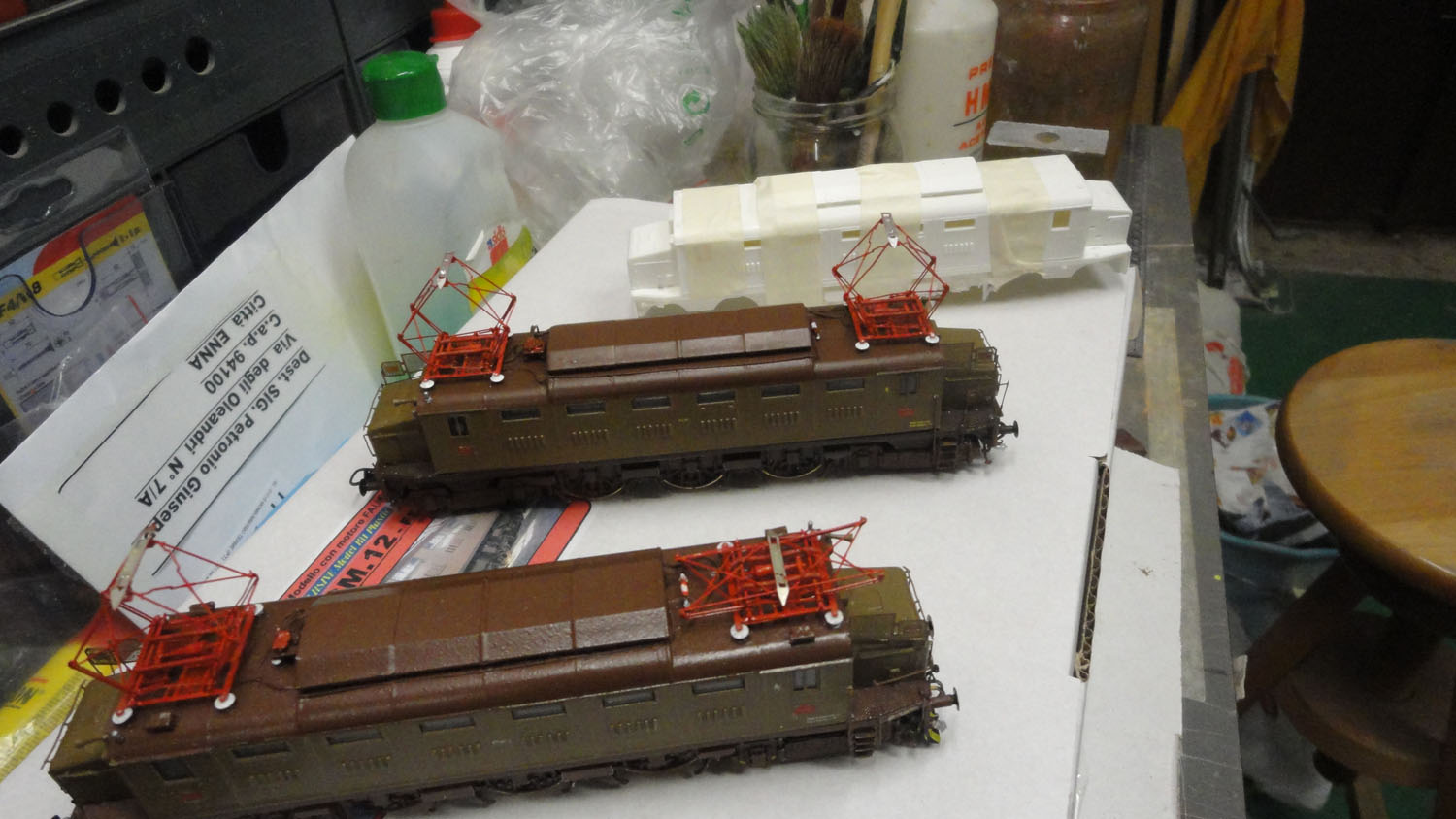

Eccomi di nuovo con la seconda motrice ormai quasi finita, come si può notare dalle foto si differenzia dalla prima perchè senza il vomere che nella prima versione non c'era, come pure mancano i tubi venturi sopra l'imperiale,perchè installati solo sulla 326 004,come dice Wikipedia.
Avrei in preparazione una terza motrice che vorrei verniciare come i primi modelli ma non ho capito il colore se nero oppure grigio pietra, se qualcuno mi sa dire di più gli dico grazie.
Saluti
Peppe
Innanzitutto complimenti Peppe!
Così come ti avevo accennato, in H0 hai trovato la tua scala ideale.
Riguardo alla livrea d'origine, sono sicuro sulla 326.001 che era grigio pietra per la cassa e castano per ruote e telaio ed è una livrea relativa agli anni '30.
P.S. Mi pare che la E 326 prototipo fosse nera con la parte bassa in rosso,così come molte trifasi in origine!!

Scusa Carlo hai messo le foto mentre ti rispondevo, ma !! sono bellissime, mi piace molto di più quella color grigio-pietra, ma come ti dicevo non so se i pantografi vanno bene quelli che ho trovato in dotazione, che ne dici ci provo!!!
Ma mi toccherà allargare anche le finestre laterali,mi pare siano un pò diversi, dalla 326-004

Guardando il libro: " Locomotive da corsa " di Erminio Mascherpa (che mi ha regalato molto gentilmente Massimo), sembra che la 326 001 sia uscita, nell'estate 1931, nera con telaio rosso, ma la colorazione definitiva fu castano isabella.
La 326 002 uscì nell'ottobre del 1930 con una colorazione provvisoria grigia per le fotografie, e poi passò anch'essa al castano isabella.

Grazie Egidio sono convinto di preparare l'altra livrea, con la cassa nera e la parte bassa in rosso.
Ma in folle stavolta.
