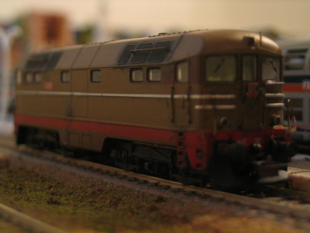

fscaimano ha scritto:
per quanto riguarda la sporcatura di massimiliano, invece, suggerirei di fare una piccola colata di nero intorno al tappo del rifornimento e non un alone...
Grazie Luigi :smile: è un elaborazione di qualche tempo fa, se osservi le ultime foto il mezzo è stato ulteriormente rivisto ec ho applicato anche il tuo suggerimento ed infatti l'elaborazione risulta migliore, riporto la foto per chiarezza, si vede la colatura allo sportellino del rifornimento :wink:
65,8 KB
fscaimano
Messaggi: 60
Iscritto il: venerdì 28 febbraio 2014, 13:36
Nome: Luigi
Città: Reggio di Calabria
Re: Elaborazione D342 2001 "Fantasma" by ATM
#34 Messaggio da fscaimano »
mancano foto migliori allora, in questa si vede poco ed in lontananza...
bel lavoro. Continua così.

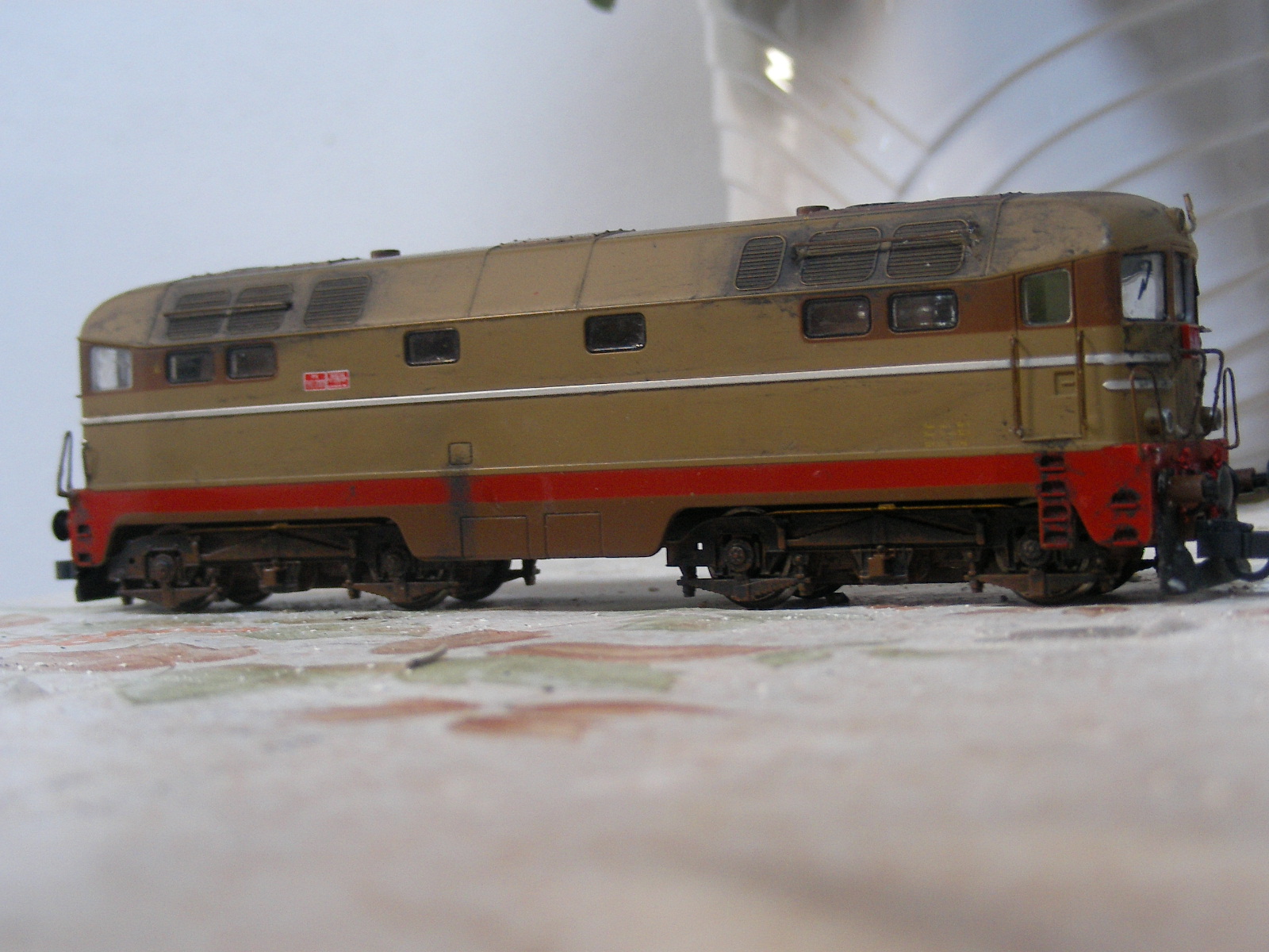

Grazie Luigi :razz:
Spero che in questa foto di lato sia più chiara e si vede il particolare sporcato che suggerivi :wink:
508,99 KB
Ciao Massimiliano :cool:
