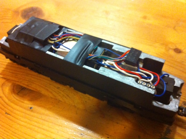

Intanto sto andando avanti con i lavori, la verniciatura è terminata, con 2 mani di trasparente, ho iniziato a riposizionare i vetri (a filo) e gli aggiuntivi (avrà una testata completamente aggiuntivata senza gancio, mentre sull'altra metterò solo gli aggiuntivi che non inficiano la circolabilità). Intanto ho scelto la numerazione: D445-1067.
La parte elettrica è invece in fase di rifacimento, ho tolto il pcb originale, sia perchè dovevo modificare il circuito luci, sia perchè dopo che l'ho staccata non mi ricordavo più dove erano saldati i fili....oops...Comunque ho già cablato la presa NEM 8 poli e ora devo fissare i LED alla carrozzeria

Piccolo aggiornamento: la parte elettrica è terminata, mi manca solo di finire di fissare i led alla carrozzeria...
123,55 KB
Il connettore a tulipano 4 poli in primo piano serve a connettere l'impianto elettrico del telaio (decoder) con quello della carrozzeria (resistenze+LEDs) e far si che se c'è bisogno di lavorare si possano separare agevolmente.
Non ho invece toccato la parte estetica, che attende ancora il fissaggio di alcuni vetri...
Giacomo Saccani

Giacomo occhio al nastro adesivo sul decoder....... rischi di friggerlo in quanto non riuscirebbe a dissipare il (seppur poco) calore emesso; vedi di trovare un'altra soluzione per tenerlo fermo, io in questi casi ho messo una sola passata di nastro Tamiya per mascherature (quello color giallo), è molto più piccolo e fa lo stesso il suo lavoro, marca e modello decoder?
Seguo con interesse, ciao.
Josef

Soluzione intelligente quella della presa per la carrozzeria....
