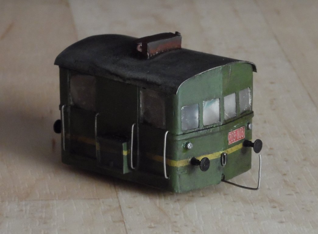

Ecco il Badoni terminato e sporcato a dovere come nella realtà.
72,65 KB
Vi piace?
Ciao ciao
Marco
E' carinissimo!!!! :razz: :razz: :razz:

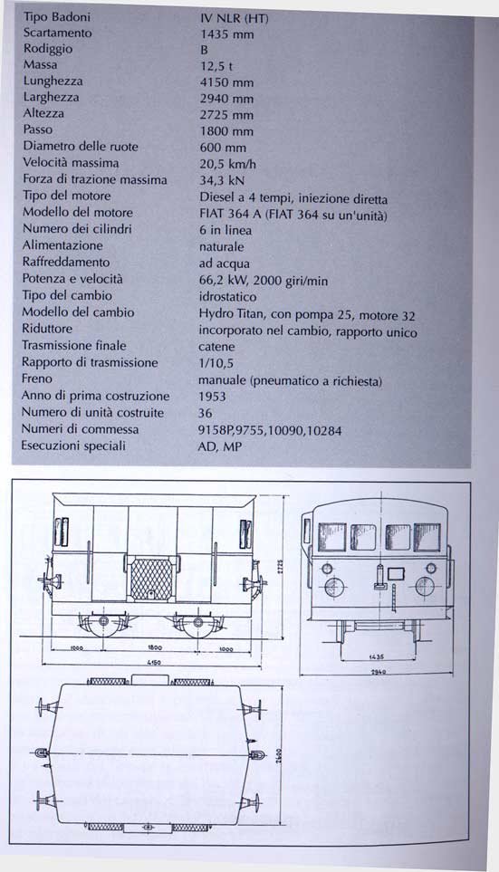

- CERCAVATE I DISEGNI QUOTATI ?...hehehe ...eccoli qui !
:wink:

Grande Andrea!!! Sei un MITO :grin:
Grazie ancora.

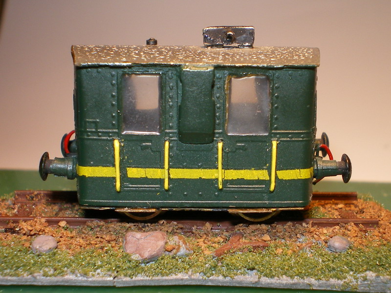

Poteva mancare la versione in N?
174,67 KB

Coplimenti Carlo, stupendo :grin: :grin: :grin: Massimiliano :cool:
174,67 KB
wow Carlo! quanto è "grande"?
Re: Badoni tipo IV NRL Scala H0
#40 Messaggio da dilan »
Bellissima!
E' motorizzata?
#41 Messaggio da carlo mercuri »

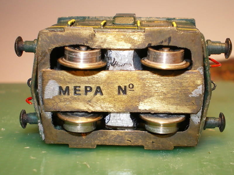

Grazie ragazzi, ma i complimenti vanno a Paolo Merletti (ME.PA.), che realizzava questi ed altri modellini.
Io lo acquistai da Ar.Mo. del compianto Cantarella, morto prematuramente.
Erano gli albori dell'N italiana ... bei tempi! :?
Merletti è stato per anni socio ASN e siamo ottimi amici.
Il modellino non è motorizzato ma ... c'è qualcosa in giro con cui sarebbe possibile motorizzarlo; sono delle meccaniche giapponesi minuscole, ma non credo ne valga la pena, la captazione è sempre problematica in oggettini del genere.
La lunghezza è di 2,5 cm (senza calcolare i respingenti) per 1,7 cm!!!
Io ho apportato solo qualche piccola modifica, aggiungendo un po' di zavorra e i vetri a filo e cambiando le ruote.
