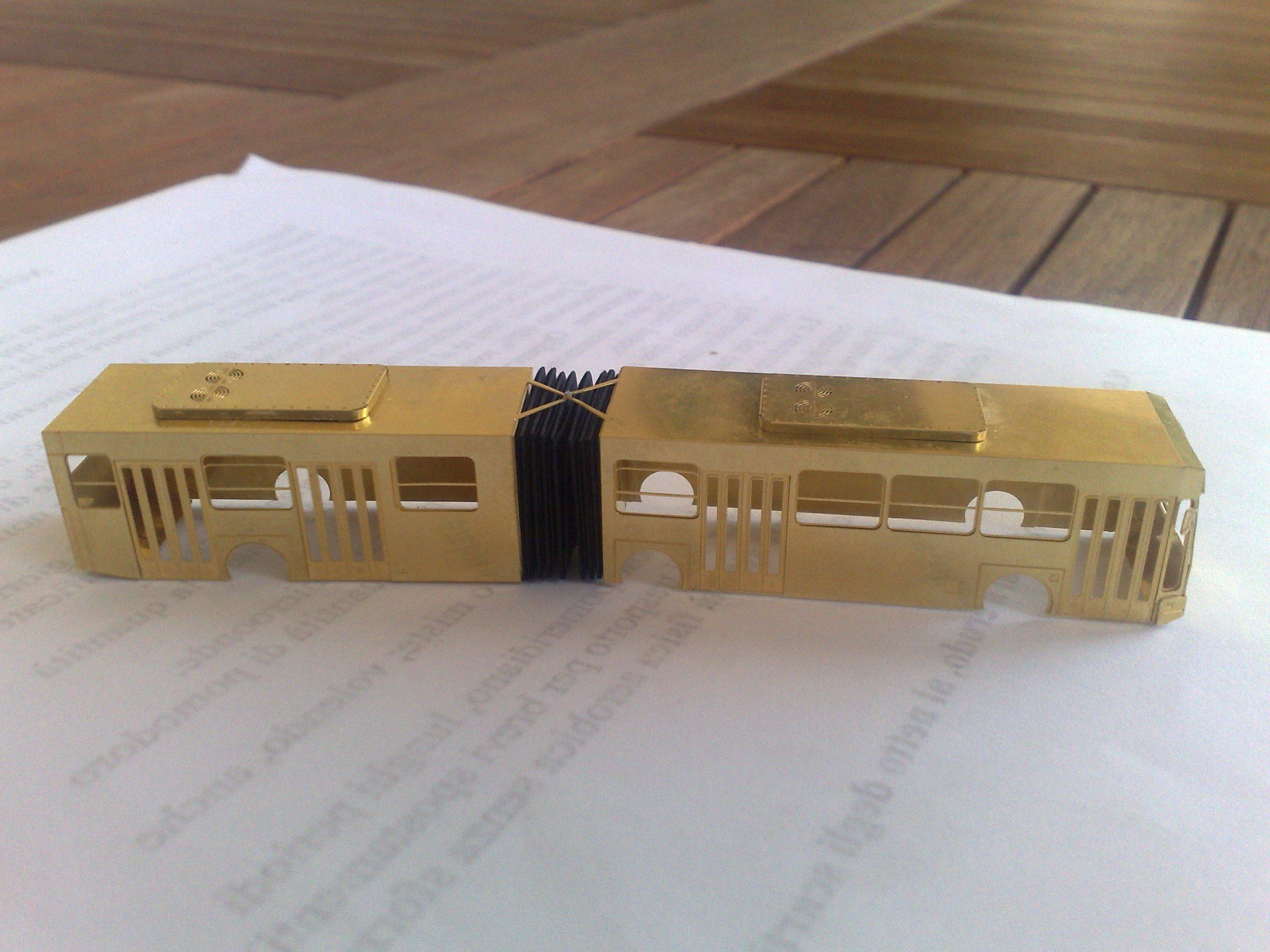

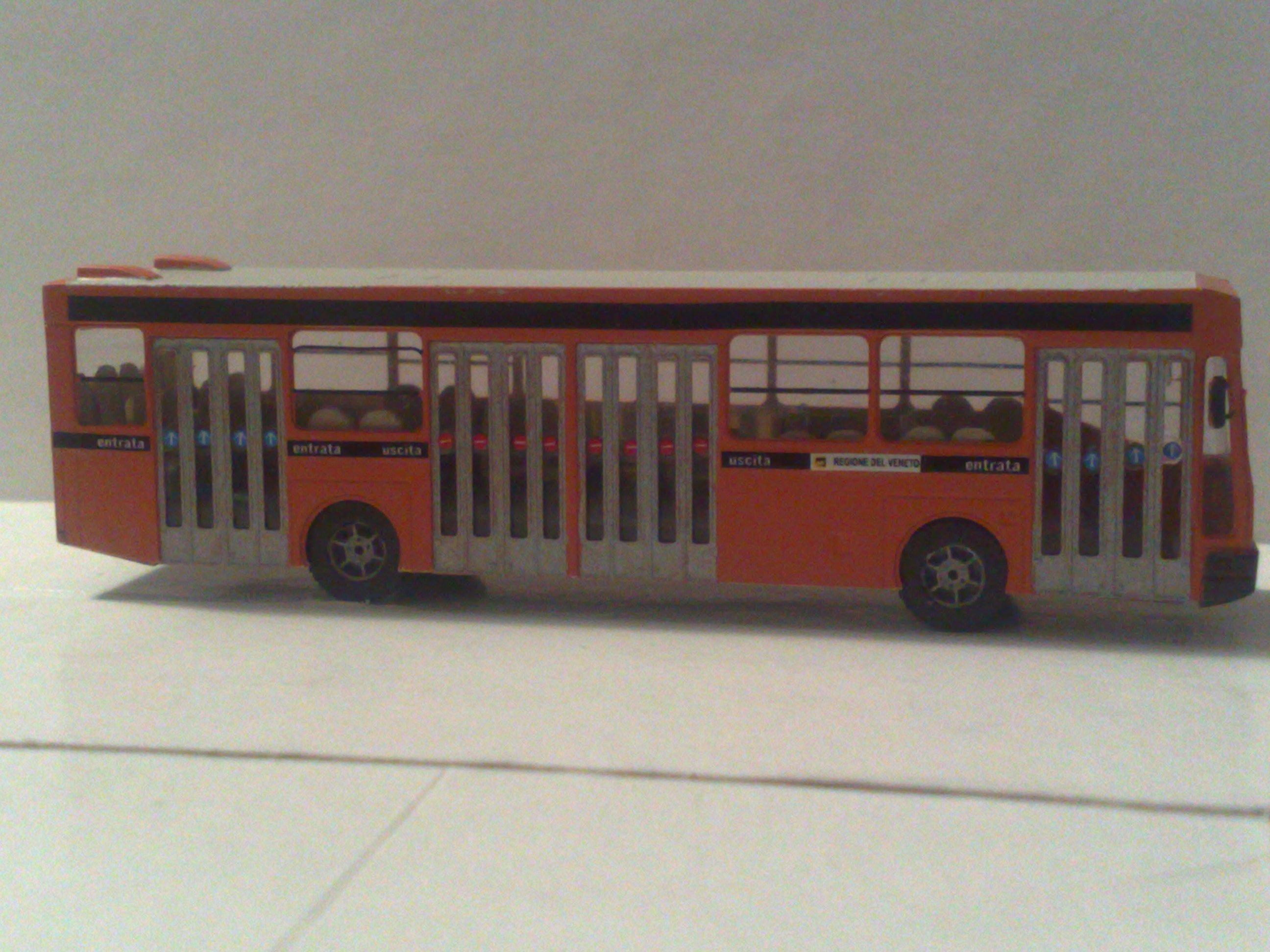

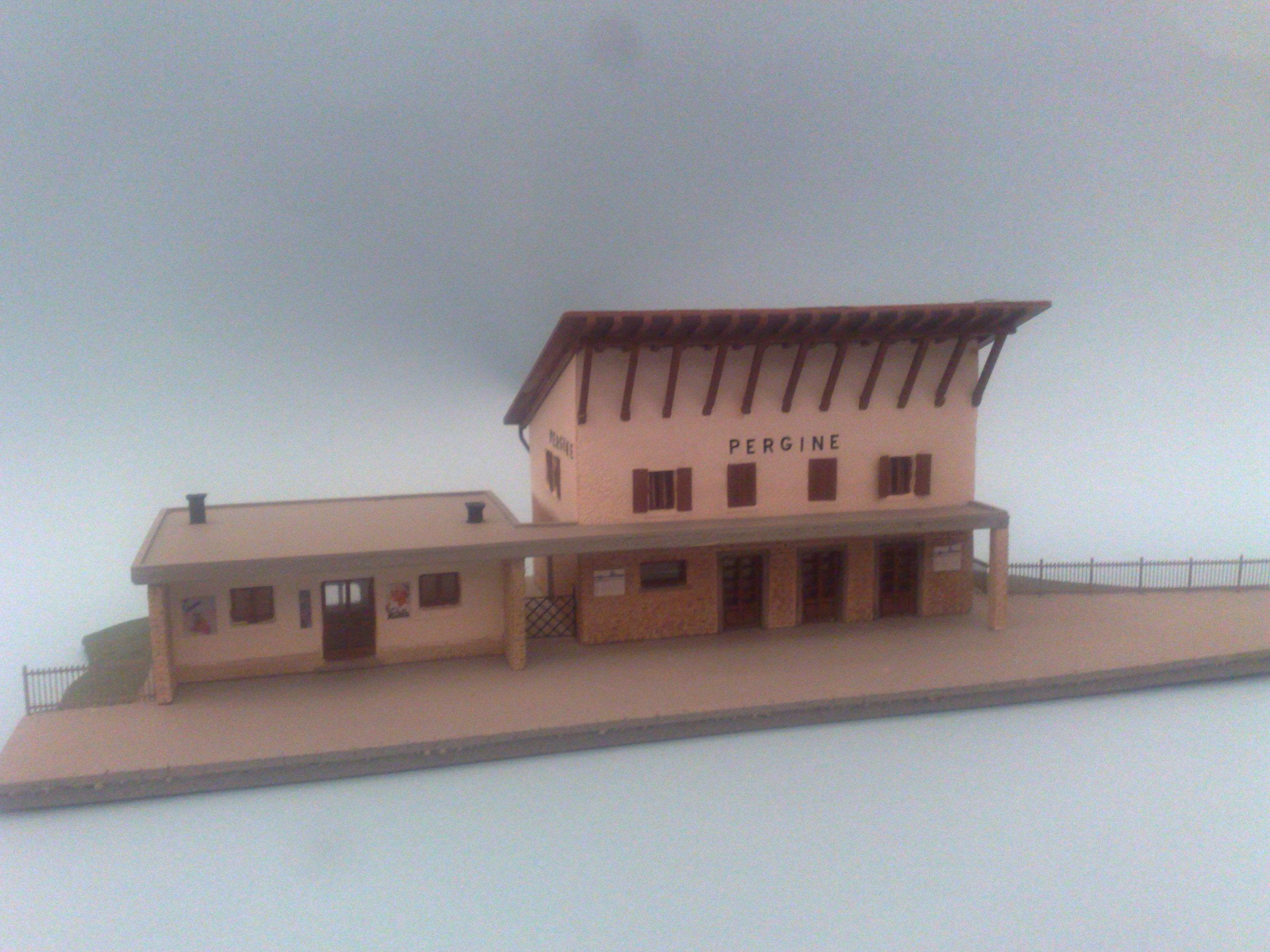

Guarda che per quanto mi riguarda, nella qualità tra la fotoincisione e la resina, la penso esattamente come te.

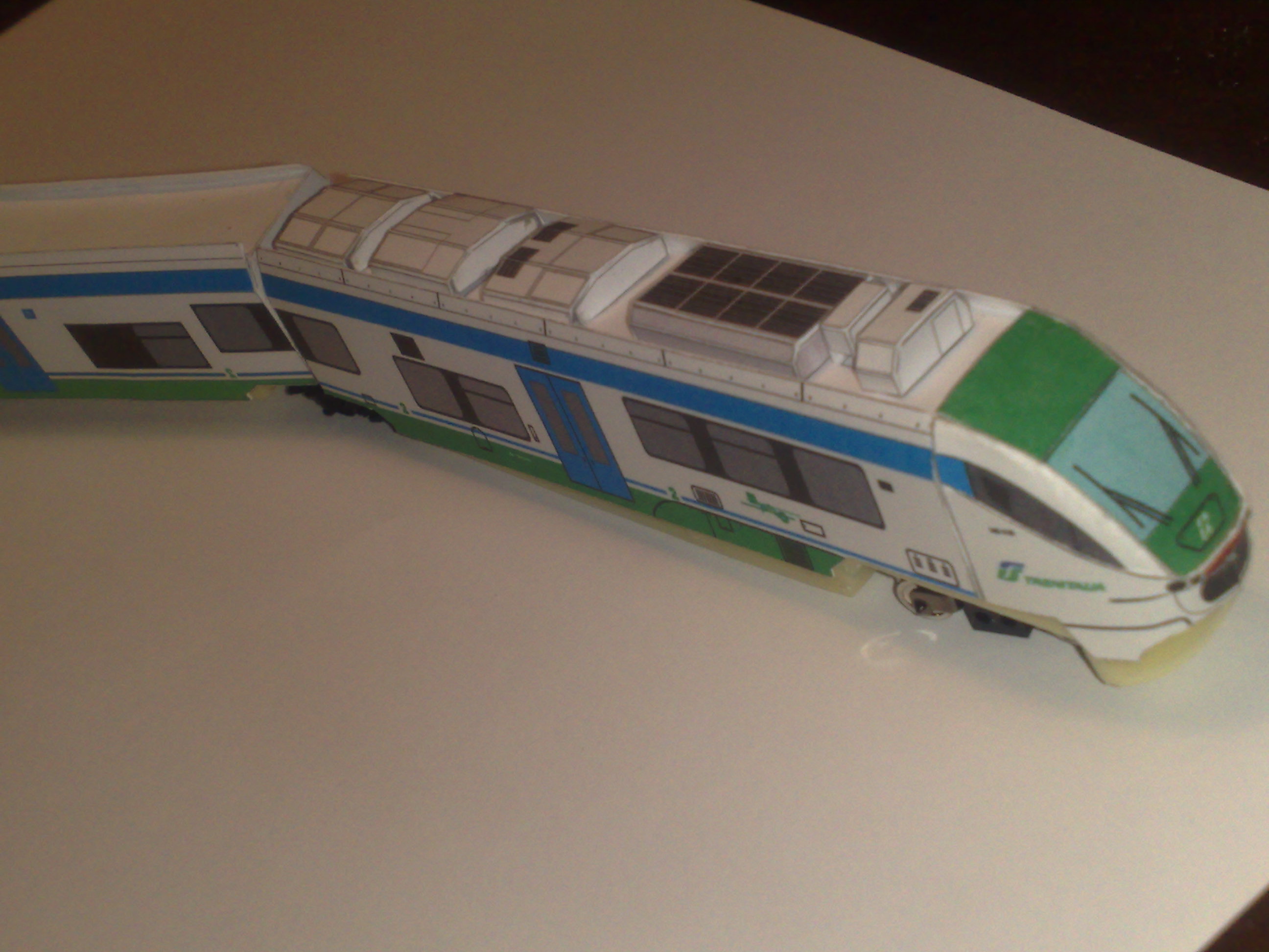

Ultimamente però, ho fatto il Minuetto in scala N, e ho provato per curiosità, a clonare tutta la parte dell'imperiale in resina.
Devo dire che alla vista di un esperto la differenza c'è, ma tutti i particolari sono venuti come in fotoincisione ( ache particolari di 2 decimi).
Io prima di mandare in stampa una pellicola, provo e riprovo stampando
il tutto in un foglio di carta, il sotto ed il sopra, poi in fogli di acrilato che sovrappongo.
In oltre dopo aver stampato costruisco ( come o visto fare da altri ) il modello in carta.
485,76 KB
Alla fine dalle prime volte che facevo degli orrori le lastre de Minuetto sono venute al primo colpo.
Certo non faccio tutti i particolari come hai fatto tu per i carrelli della 424.

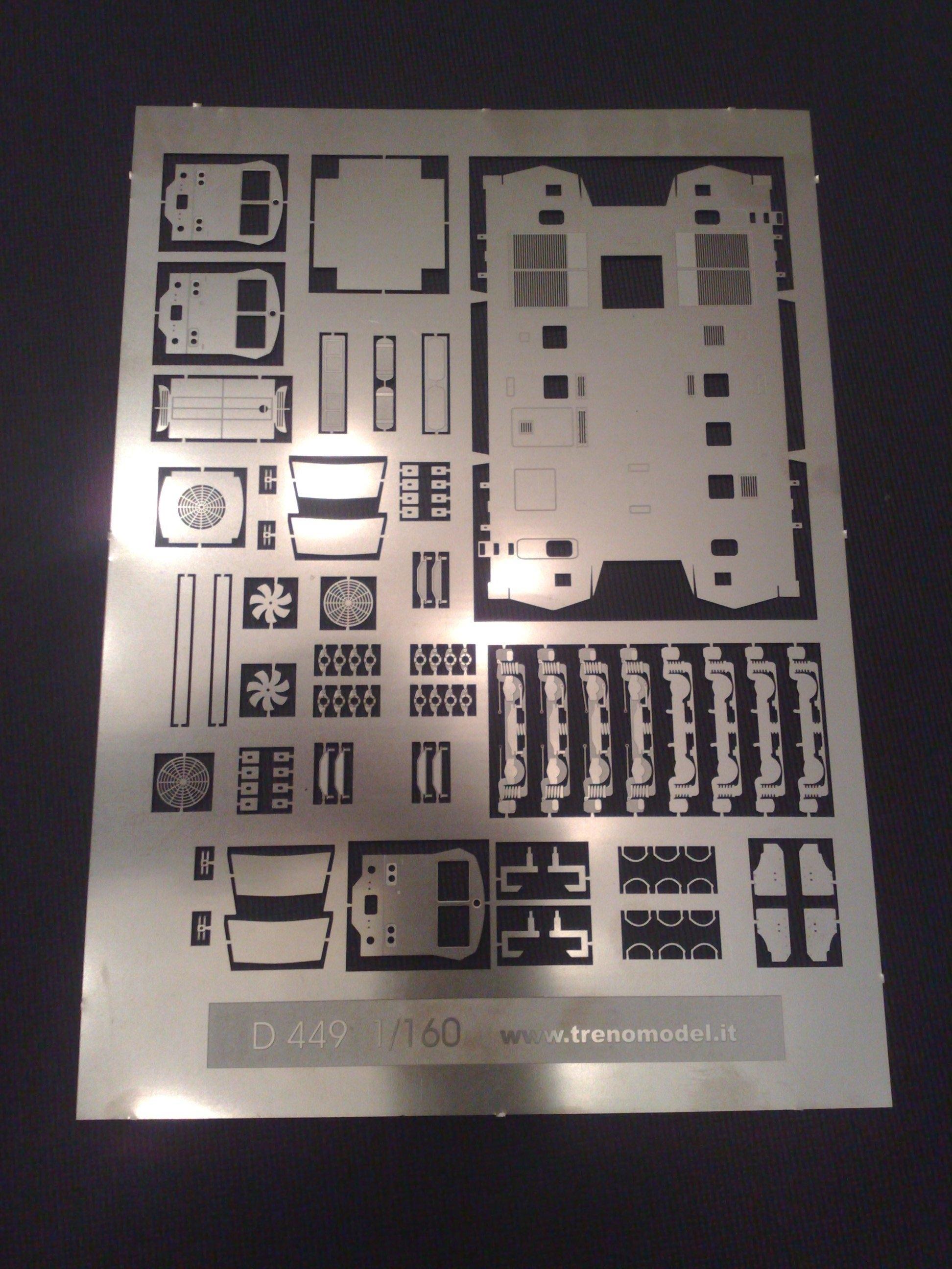

Però nella costruzione della 449 che ho disegnato 2 anni fa , usando lo stesso metodo ho fatto i laterali dei carrelli.
534,57 KB
Altro progetto riuscito al primo colpo " ma sicuramente di semplicissima realizzazione " è stata la torre per piazzale sempre in N.
33,33 KBImmagine:
57,08 KBImmagine:
32,68 KB
Sicuramente approfitterò ( se me lo concedi ) della tua esperienza e bravura per riuscire a costruire in modo egregio dei pezzi in scala TT.

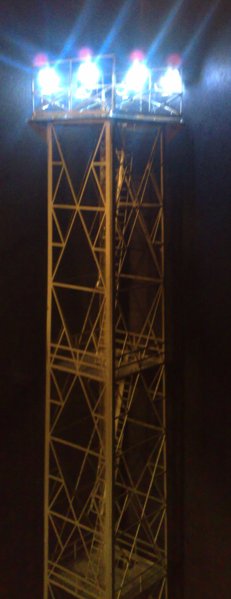

Veniamo a cose pratiche:

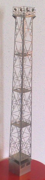

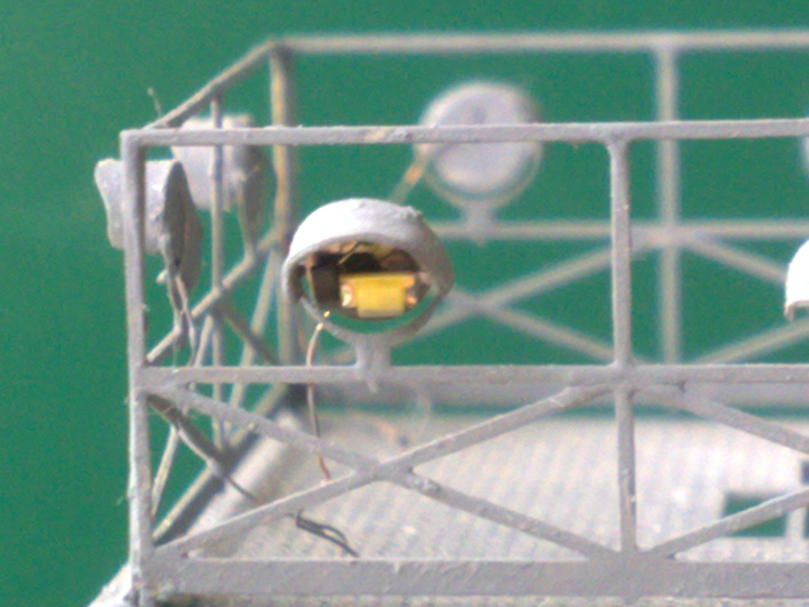

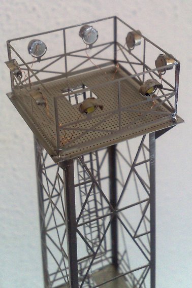

La torre scala N é la più bella torre che abbia mai visto, anche se confrontate ad altre torri faro scala H0.
I fari sono incredibili.
Come li hai fatti?
Quanto é alta?
Re: Wanted

Concordo con Giuseppe....la torre è veramente fantastica!!!!

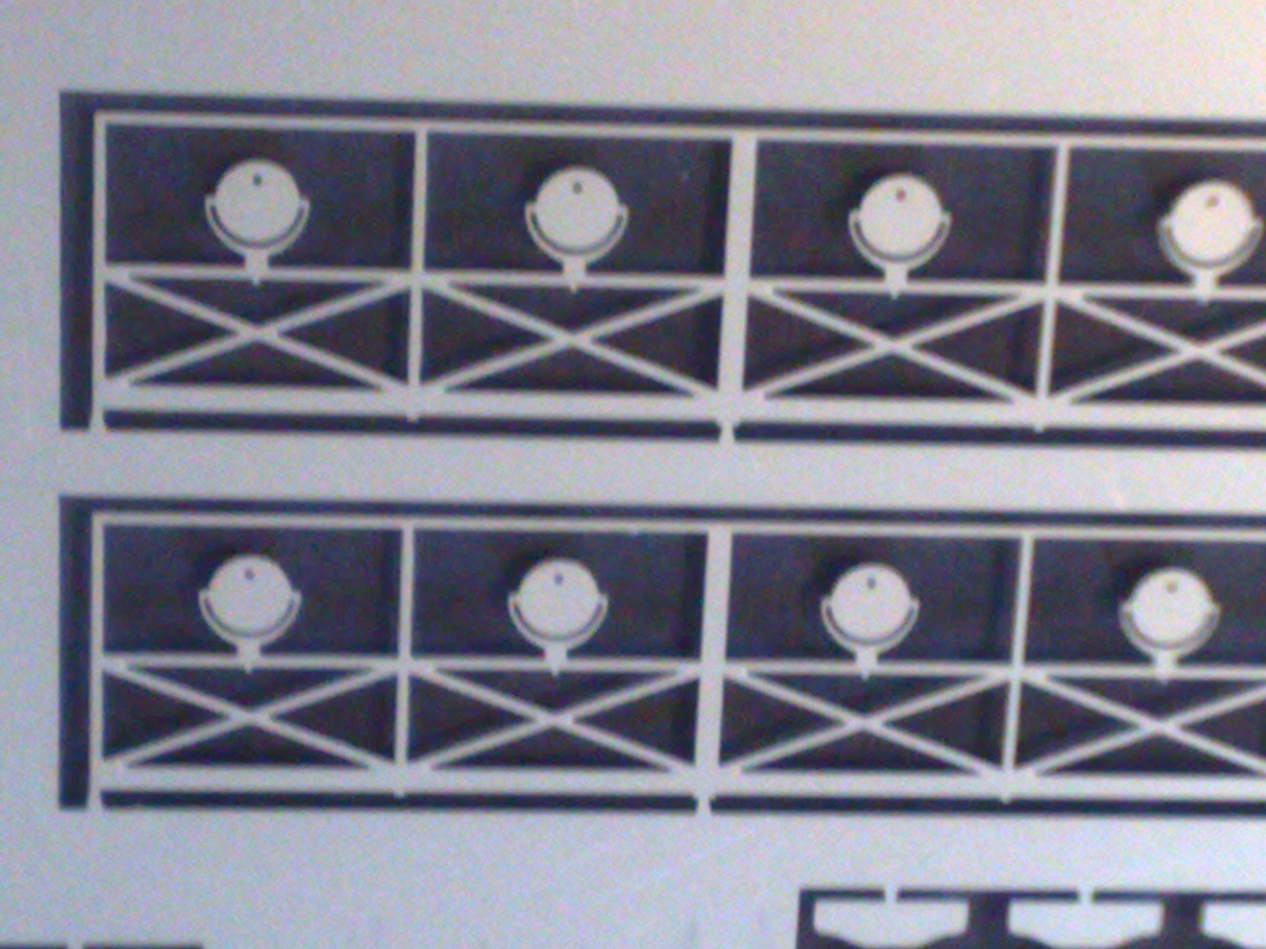

Buon giorno Giuseppe.
Sei uno dei pochi che l'ha elogiata.E pensare che ormai è gia più di un anno che lo fatta.

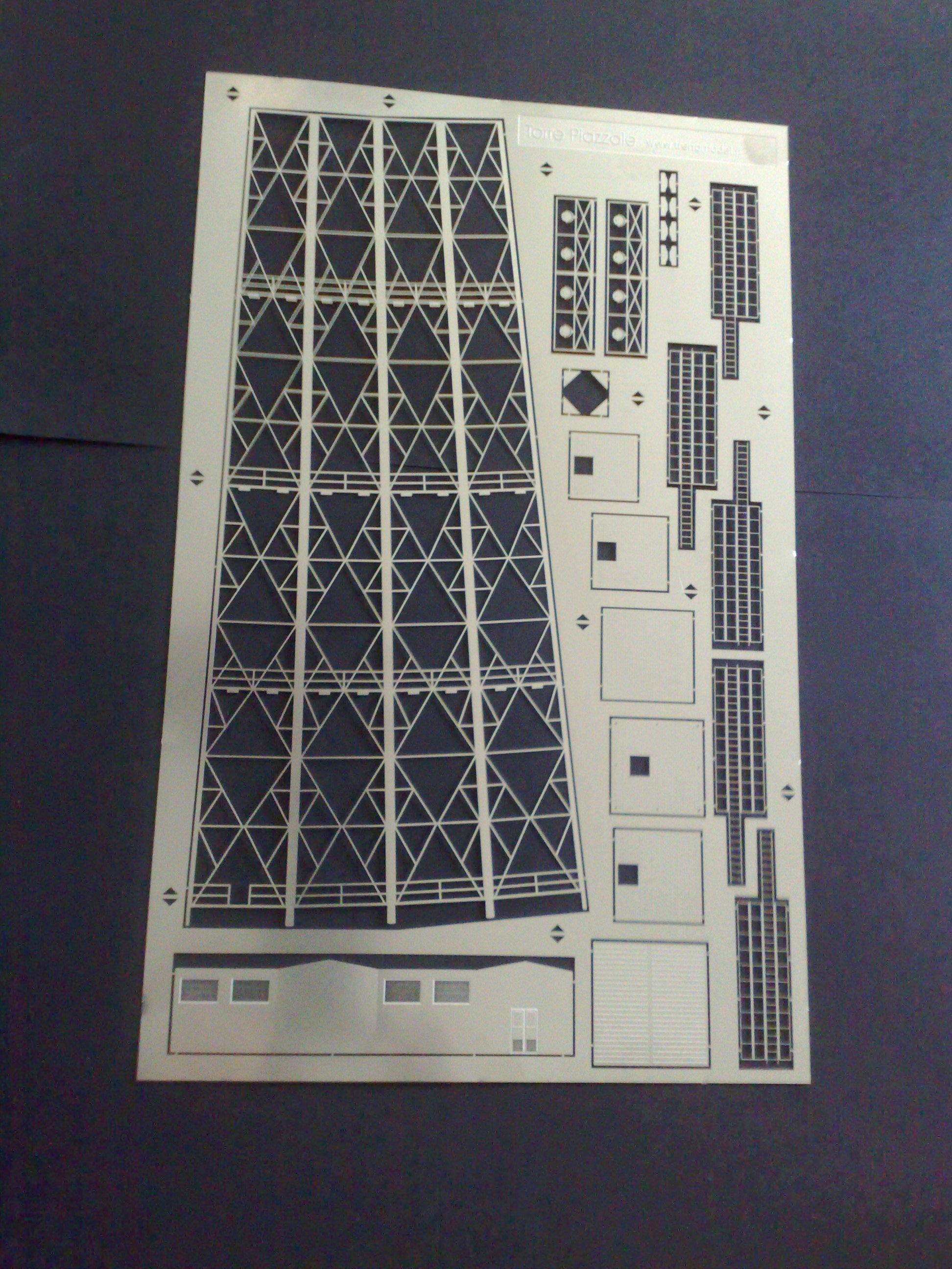

648,35 KB
Come vedi dalla lastra anche il montaggio è facilitato.

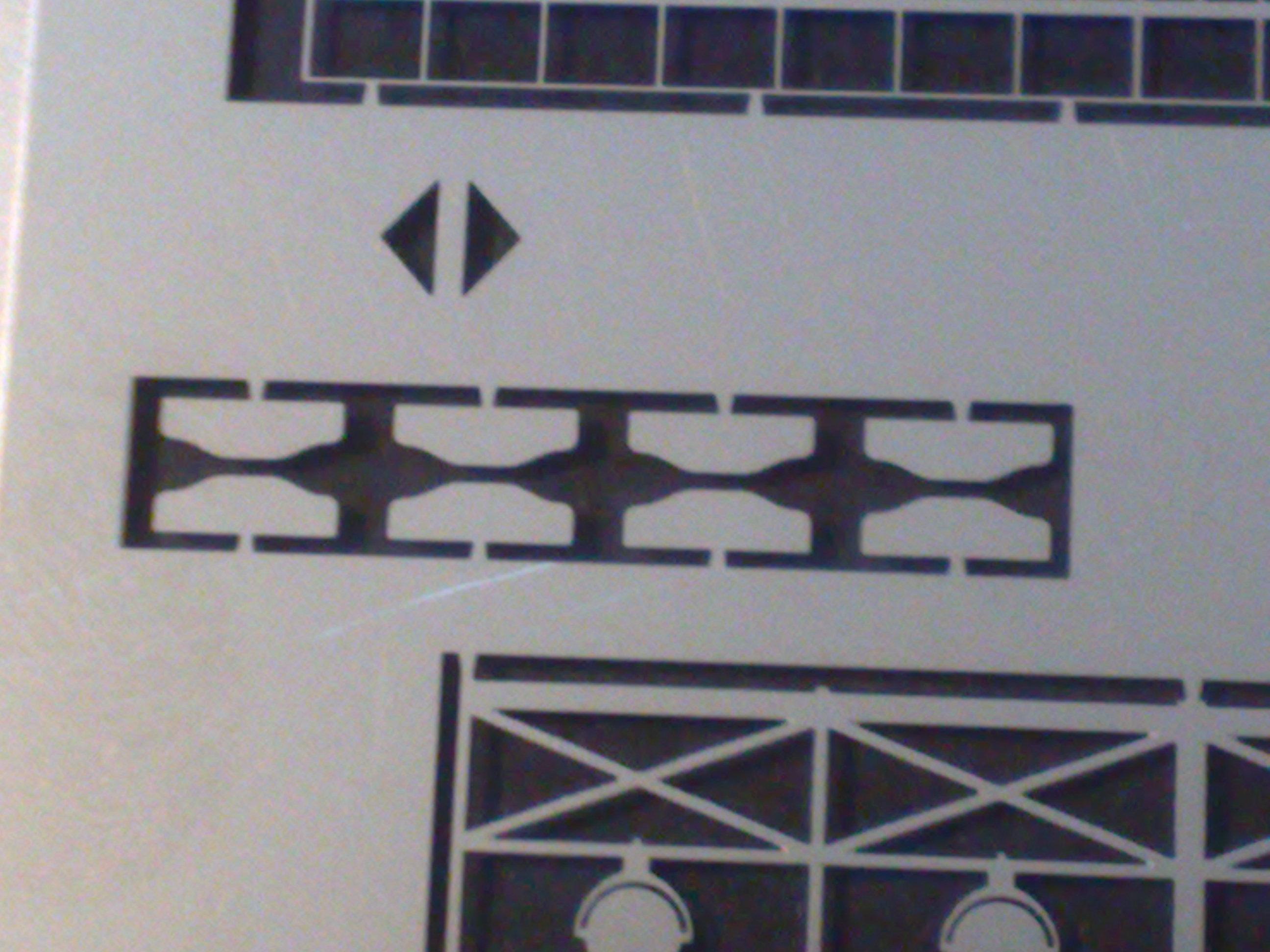

Il faro è formato di due pezzi:
il fondo integrato nella ringhiera
445,29 KB
poi prendo il secondo pezzo
356,15 KB
dopo averlo stondato attorno ad un ferro del diametro giusto lo saldo
345,82 KB
come vedi il led è saldato con un polo al faro , che farà da comune , e l'altro opportunamente isolato lo porto alla base con un filo finissimo dove verra unito algli altri e con una resistenza da 1 ohm.
Le misure sono:
base 2,7 x 2,7 cm
altezza totale 26 cm
Stefano

Toglimi una curiosità, sulla lastrina si legge www.trenomodel.it ma non corrisponde a nulla.
E' il sito del tuo amico?
nene
Messaggi: 54
Iscritto il: domenica 30 settembre 2012, 20:49
Nome: Stefano
Re: Wanted
#45 Messaggio da nene »
No
E' il mio che è in fase di apertura.
Lo puoi trovare anche nel mio profilo.
Ero presente anche a Novegro assieme ad un altro artigiano.
Ma tu sei venuto a Novegro?
Se sei anche iscritto ASN puoi vedere anche la mia realizzazione della Pergine in scala N
598,8 KB
del Bus Iveco 480
490,55 KB
e del City Class
551,71 KB
Tutti e due possono essere dotati di Tomytec Bus System modificati da me
Stefano
Messaggi: 7728
Re: Wanted
#46 Messaggio da giuseppe_risso »
Tutto molto bello, ma la torre faro é incredibile.
Perché non apri una discussione solo per quella e ci fai vedere le fasi di montaggio?

la Pergine l'ho praticamente ricavata tutta dal modello della Rivarossi misura comprese :razz:
Mi ero sbagliato, le fasi di costruzione della Pergine le avevo messe su:
http://www.scalan.org/t640-stazione-pergine-in-scala-n
Certo Giuseppe che si potrebbe aprire una discussione sulla torre,
dovrei però farne un'altra, visto che purtroppo nella costruzione di questa non ho fatto foto.
Sicuramente molto presto ( con luci o senza?).
E poi farla in TT ? :twisted:
Visto che il disegno c'è [:o)].....................
Stefano
Messaggi: 7728
Re: Wanted
#50 Messaggio da giuseppe_risso »
Bene, allora aspettiamo il nuovo montaggio.
Con luci, con luci.
Se la farai in TT sarà... PERFETTA. :grin:
