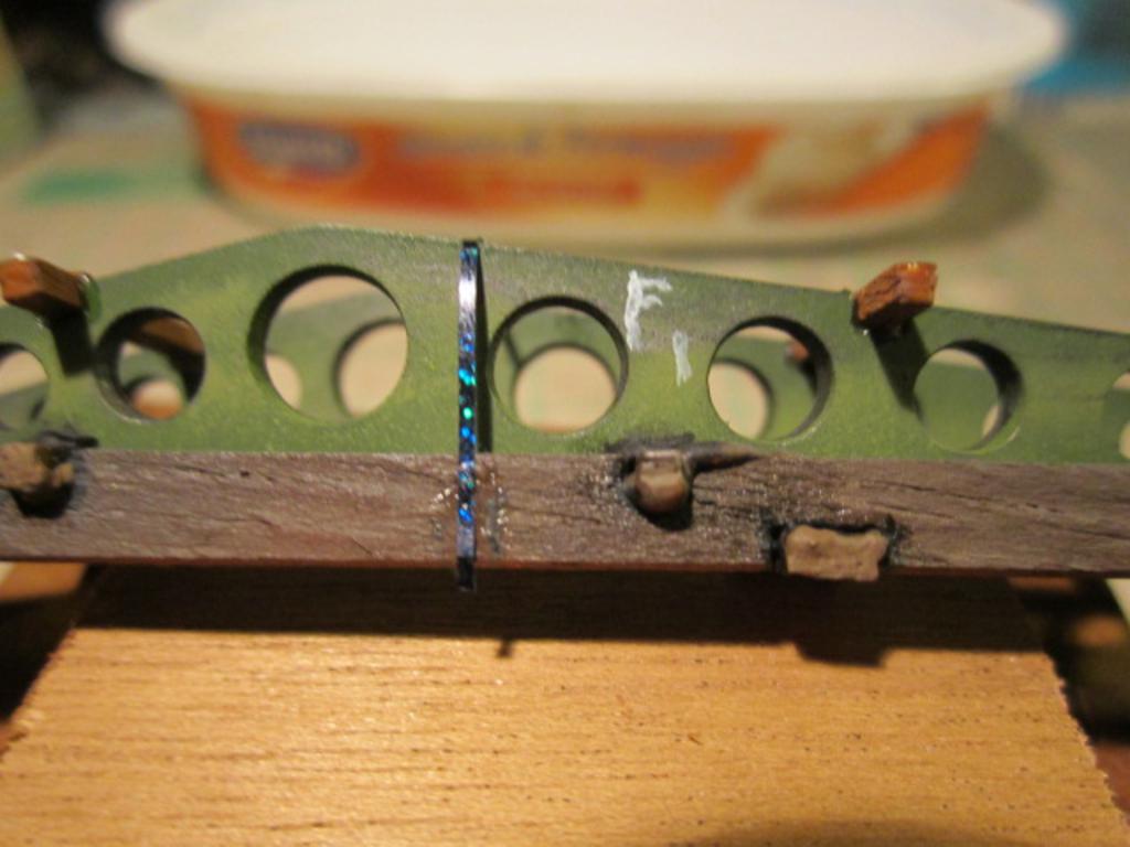

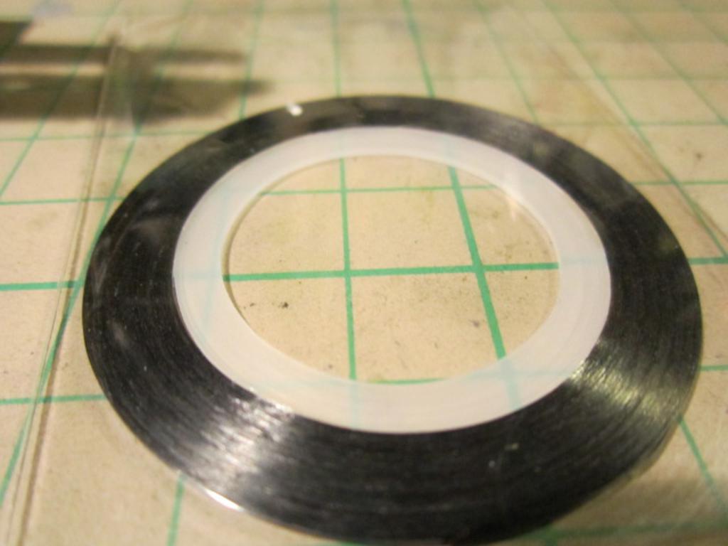

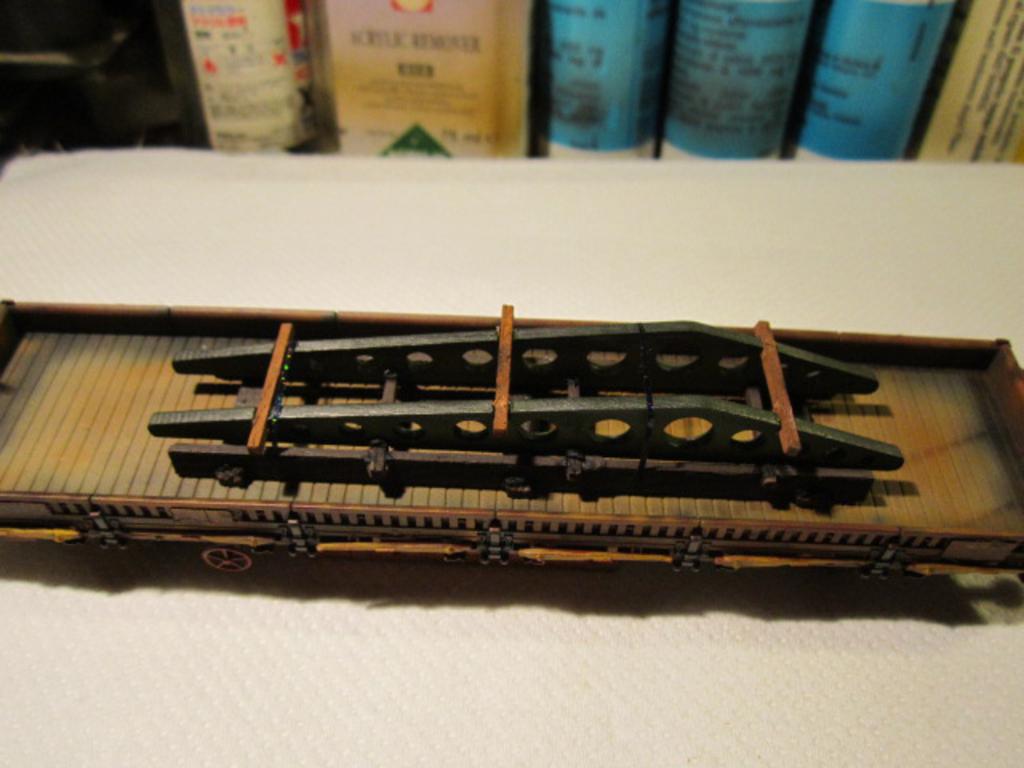

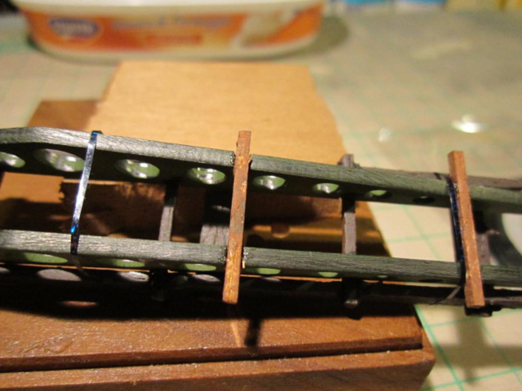

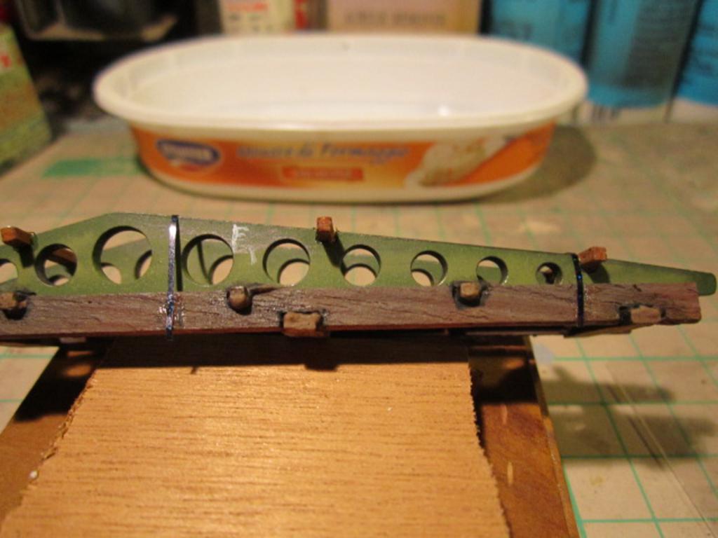

Aggiunto i nastri metallici di bloccaggio.
Ho utilizzato il nastro adesivo per decorare le unghie reperibile nei negozi specializzati per accessori manicure, molto flessibile anche utile per mascherature finissime di piccoli dettagli come i contorni finestrini o per realizzare dei filetti. Si trova in vari colori, per questo lavoro ho preso il cangiante che simula molto bene i nastri metallici di colore nero blu metallico.
Il lavoro nei punti lucidi e perchè i colori sono ancora freschi

Bel lavoro Roby, interessante anche il materiale :wink: Massimiliano :cool:

:smile: Grazie Massy,
anni fa si trovavano questi nastri sottili nei negozi di modellismo o grafica si utilizzavano per mascherare i canopy ( cupolini trasparenti) degli aerei o i vari vetri dei modelli, spariti da tempo li ho ritrovati nei negozi cinesi per unghie assieme ad ottime lime per unghie sia per pareggiare che lucidare in cartoncino molto utili per la loro flessibilità.
Qualche volta conviene accompagnare le nostre compagne, mogli o sorelle nei loro feudi per sbirciarne l'attrezzatura :wink: :grin: ultimamente sono interessato all'asciugatore per smalto da unghie sia per la ventilazione calda non eccessiva e la luce U.V per catalizzare gli smalti cosmetici potrebbero essere utili con alcune colle o resine di ultima generazione :sad:

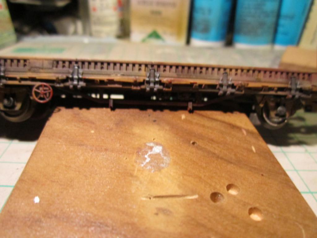

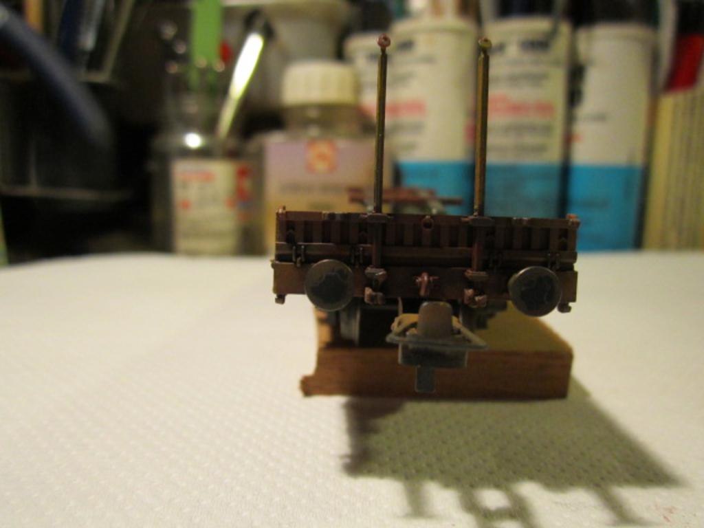

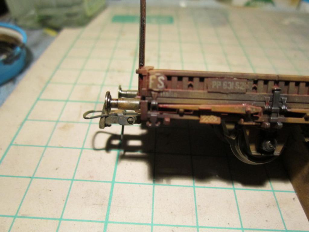

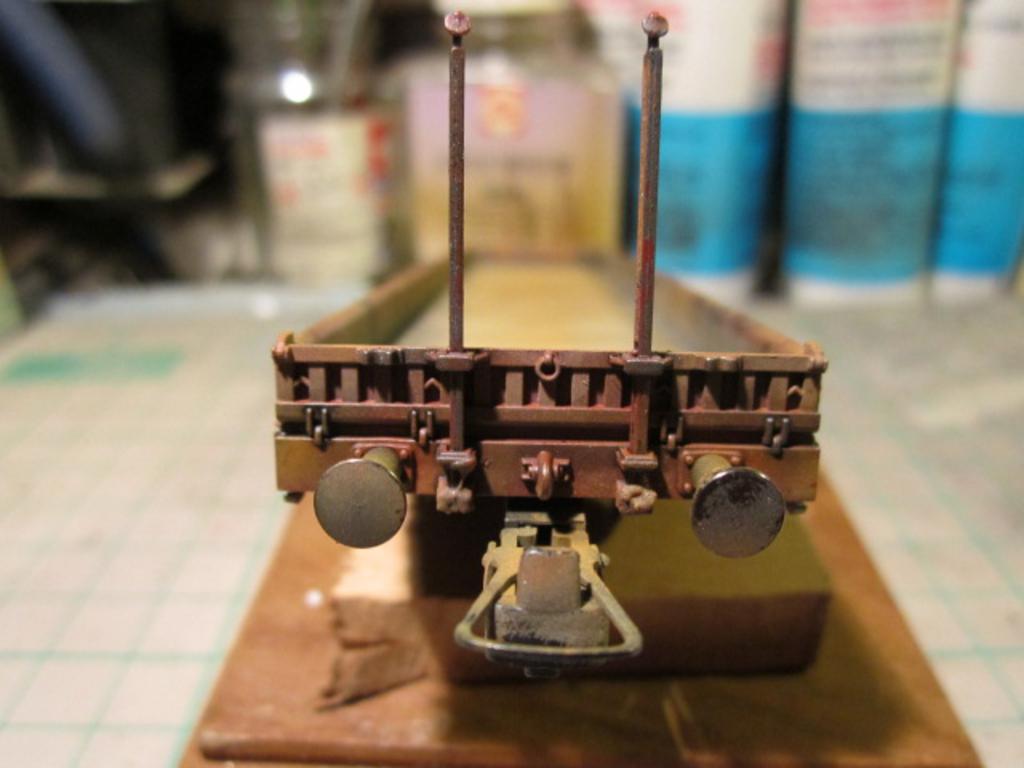

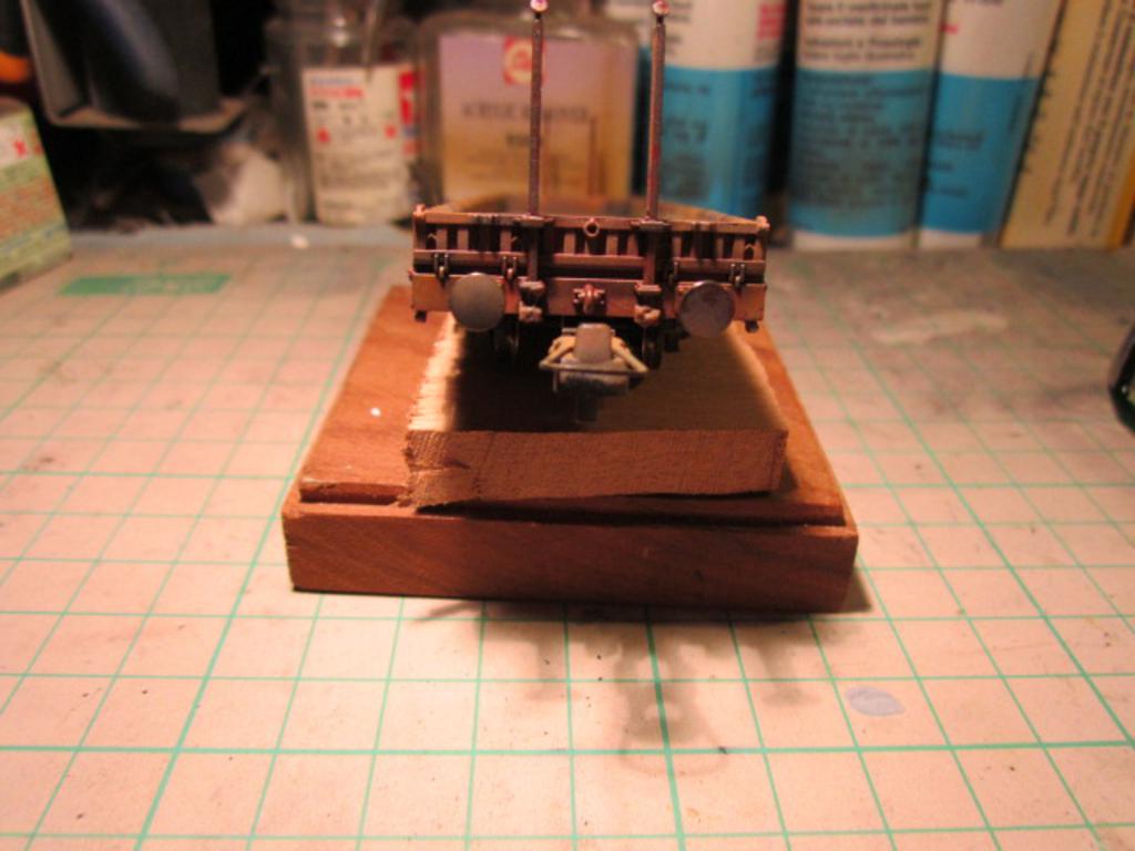

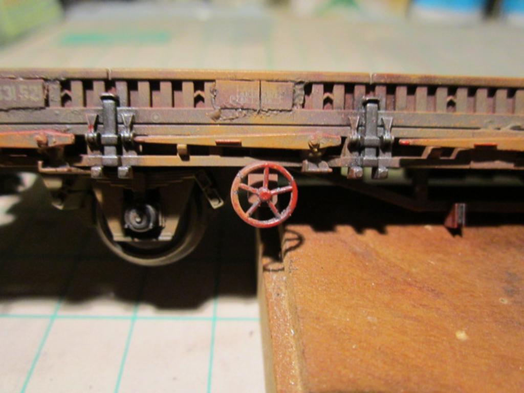

proseguimento dei vari effetti per l'invecchiamento.
In questa fase sono passato a dettagliare alcune parti metalliche come i piatti dei respingenti, cerniere delle sponde, ganci, cambre o dove si presume un notevole sfregamento.
Non utilizzo vernici ma semplice grafite di una mina da disegno 2B, si ottiene un effetto molto naturale meno evidente di qualsiasi colore metallizzato oltre a simulare un oggetto metallico molto utilizzato ( lucido ma non troppo) diventa utile per simulare grasso od olio .
Se si vedono le boccole sono state testurizzate con la mina.
Essendo una polvere conviene poi fissarla con una passata di vernice trasparente opaca in questo caso di invecchiamento spinto.

ho dimenticato di dire che la polvere di mina è stata applicata tramite un vecchio pennello piatto n3 a cui sono state tagliate le setole in modo da lasciarne un paio di mm in modo che si comporti come una spazzola.Oltre ad applicare lucida :wink:

Bella dritta Roby , questi nastri li cerco anch'io da tantissimo tempo, purtroppo , almeno dalle mie parti , nulla, ma altempo stesso hai fatto benissimo a pubblicare la foto di chi la produce, almeno così so regolarmi ! Eccellente lavoro intanto ! :cool:

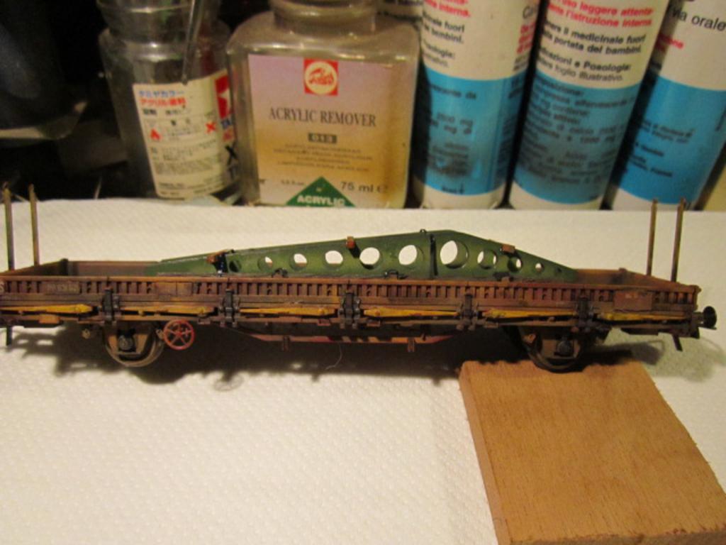

Terminato, devo solo fare due ritocchi e l'imballo poi va consegnato.
Grazie a TuTTI per avermi seguito ed apprezzato
