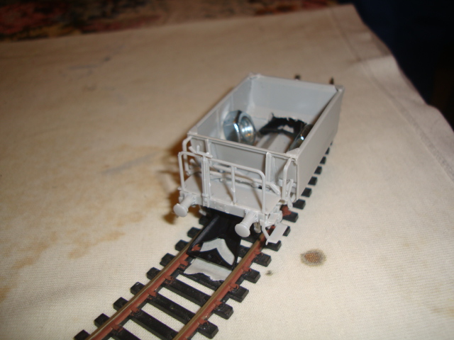

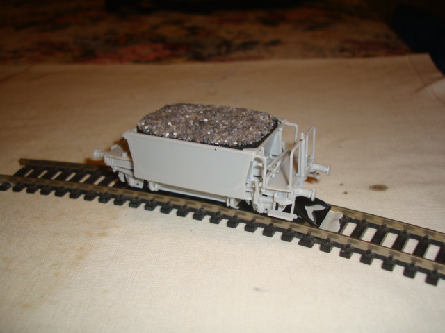

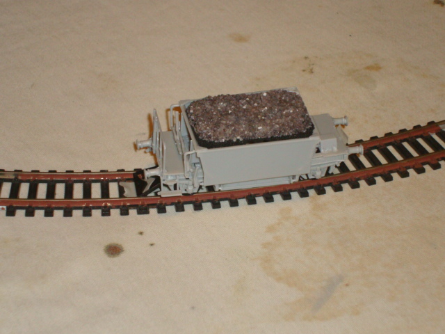

con i relativi ganci. Questa fase, che reputo delicata, l'ho lasciata per ultimo anche perche' intendo procedere con i suggerimenti
proposti dall' amico Carlo Mercuri. Intanto posto le foto del lavoro svolto :
126,38 KB
129,7 KB
125,57 KB
Come si evince dalle foto ho zavorrato il carro con due dadi ed ho sistemato provvisoriamente anche il carico che verra' applicato ed adattato soltanto alla fine dopo aver pitturato il carro stesso. A proposito non ho ancora deciso se procedero' a pennello o usero' (per la prima volta) l' aerografo che tempo fa mi regalo' mio fratello. Cosa mi consigliate ? Ho anche deciso di sostituire gli assali di plastica con quelli di metallo. In tal senso sono riuscito a trovare ed ho ordinato gli assali Roco consigliati dall' amico Massimiliano. Saluti. Egidio.

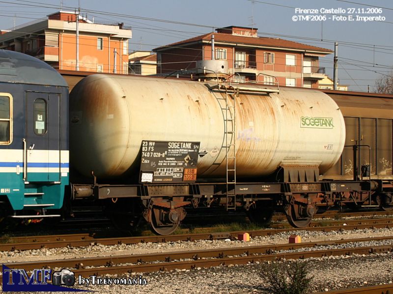

Re: Il mio primo kit carro
le ruote dei carri raccolgono lo sporco della polvere e della limatura dei ceppi dei freni.
Puoi dipingerle in una tonalità di grigio molto scuro e, una volta asciutto il colore, puoi fare un lavaggio molto diluito di color ruggine.
Se adoperi gli assali in plastica forniti nel kit, ti consiglio di dipingere dello stesso colore anche la parte interna della ruota e l'asse.
La parte del rotolamento (quella che poggia sul binario) dovrebbe essere color acciaio, ma se i carri li fai circolare sul plastico il colore non durerebbe a lungo per cui personalmente non la dipingerei.
Ti allego un paio di foto:
50,62 KB
111,3 KB
