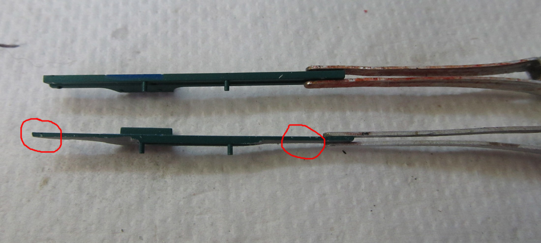

Josefloco61
Messaggi: 674
Re: Riparazione ed elaborazione ALe 841 LIMA H0
#128 Messaggio da Josefloco61 »
Credo sia rame...... se è "rame crudo" (come credo che sia, in quanto è lucidissimo) in lamelle, è elastico, quello a cui ti riferisci è il rame "cotto", che non è per niente elastico. Il rame berillio si presenta cromaticamente di un colore più scuro, tipo rame opacizzato . ciao.
Josef

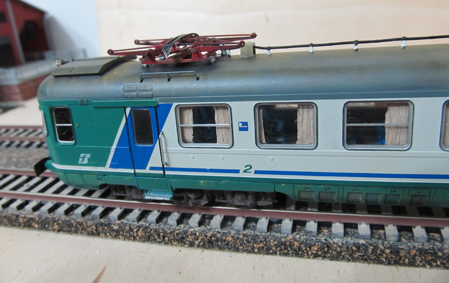

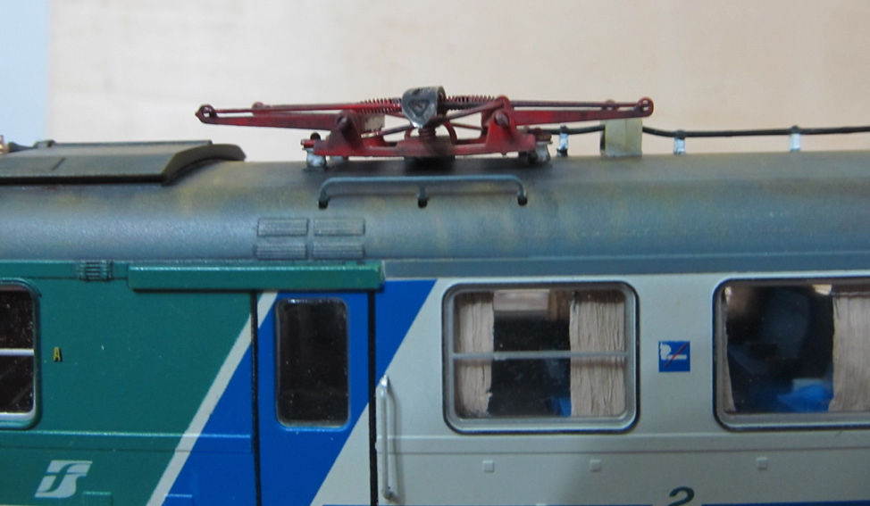

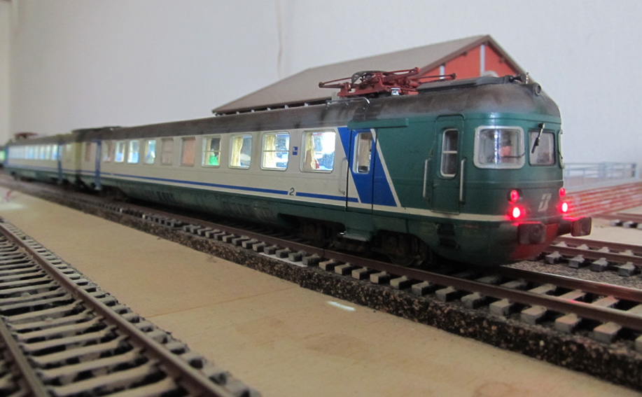

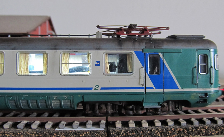

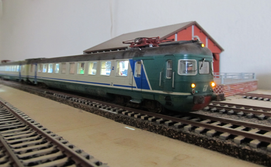

Ogni promessa è debito..... ecco qualche foto delle due motrici ALe 841 (di cui una folle); faccio presente che nelle foto le carenature sono sono "appoggiate" (non ancora incollate con vinavil) inoltre il tetto della motrice B non è stato ancora trattato con il trasparente opaco come quello della motrice A (..... è finita la bomboletta!!!) poi i fanali rossi sembrano troppo luminosi, ma non è così in quanto la foto è stata scattata con un tempo di esposizione lungo, dal vivo sono meno luminosi che in foto. Invece, stranamente, uno dei fanali bianchi risulta un pò più luminoso dell'altro, ciò probabilmente è dovuto ad una cattiva limatura della testa del Led, ma così ...... è anche più realistico!!!
Ma adesso.... ecco le foto:

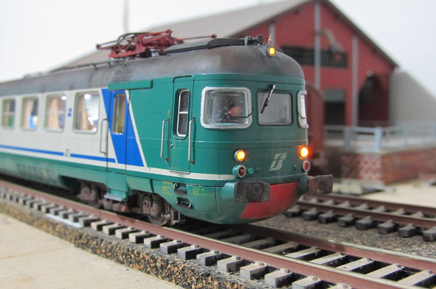

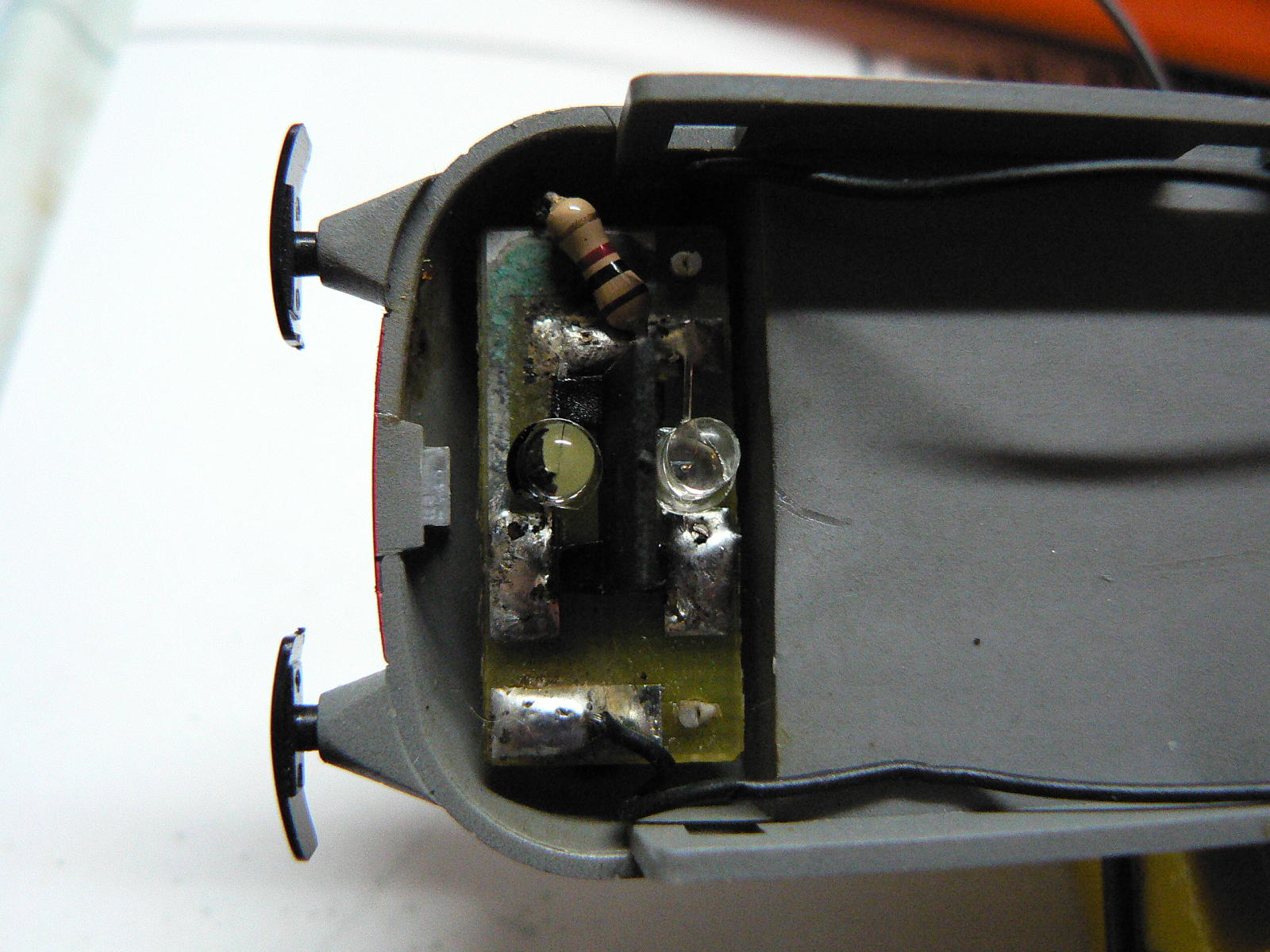

cf69
Messaggi: 2002
Nome: Fabio
#133 Messaggio da cf69 »
Ciao Giuseppe, vedo che il tuo convoglietto va prendendo la sua veste definitiva, ottimo!

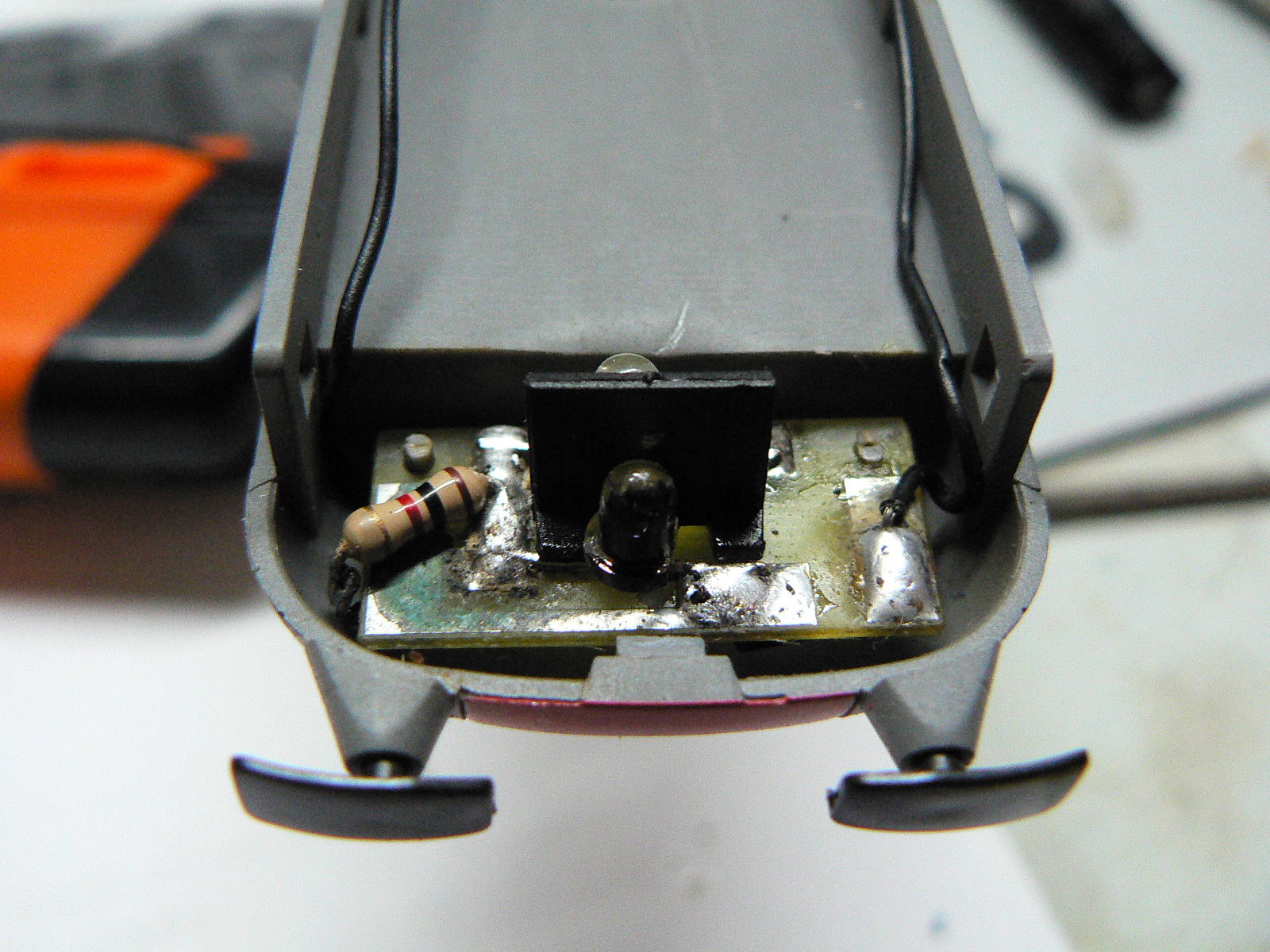

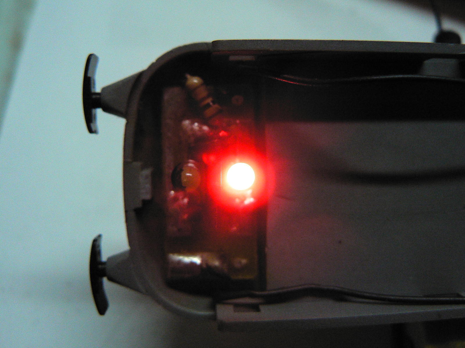

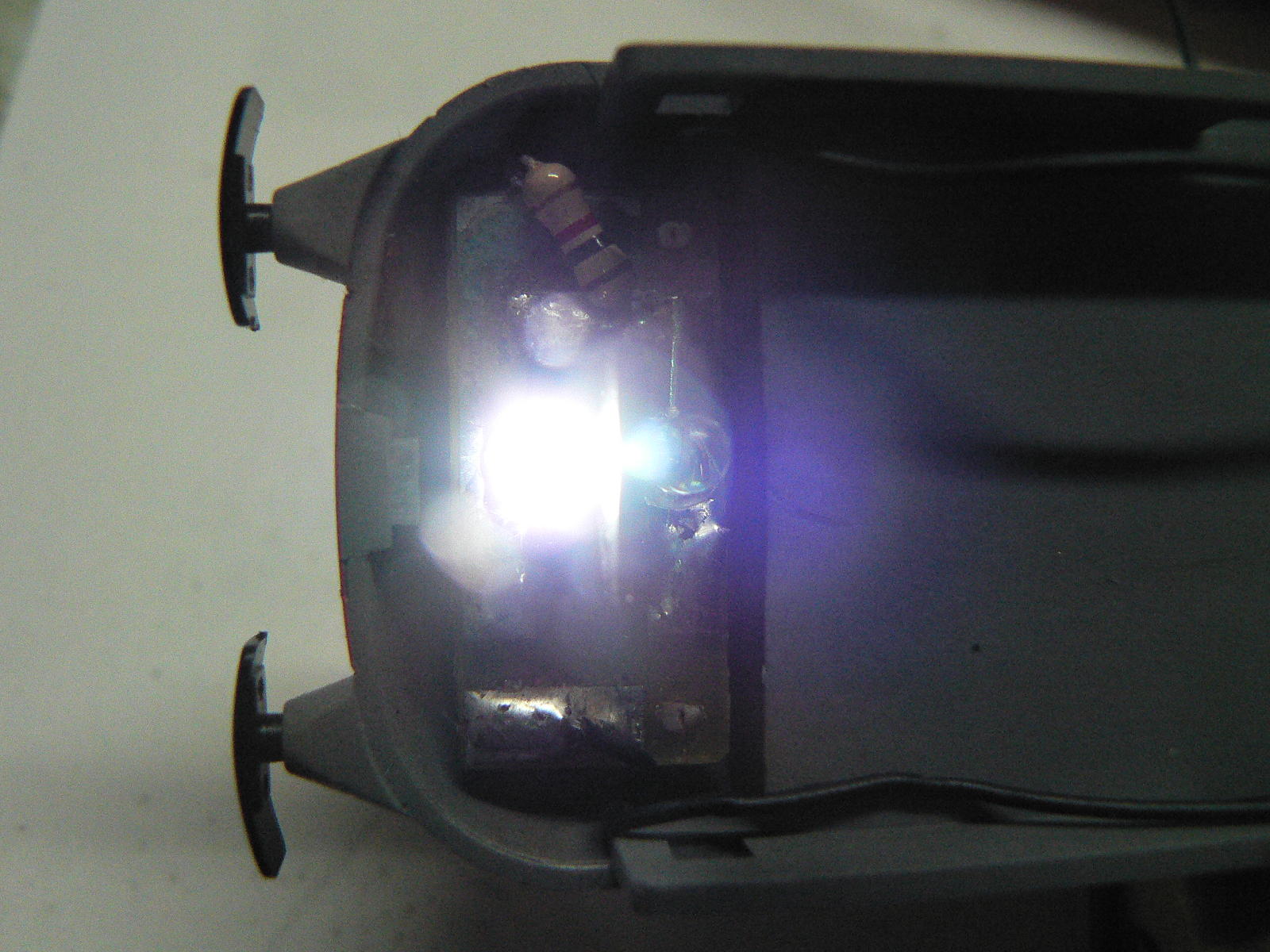

Ho notato che ti è capitata la stessa cosa che è capitata a me, se guardi la foto con i fari rossi accesi, il rosso traspare anche sui bianchi che dovrebbero essere spenti.
La causa del problema è la luce che passa attraverso il corpo del led nel guidaluce sbagliato, io ho risolto verniciandolo in nero, lasciando non verniciata solo la 1/2 faccia superiore da dove esce il fascio luminoso. Inoltre ho schermato meglio la separazione tra i due led per non far passare la luce da una parte all'altra.
Spero di essermi riuscito a spiegare, è più facile a farsi che a scriversi.
Inserisco le foto della schermatura in nero che ho fatto io.

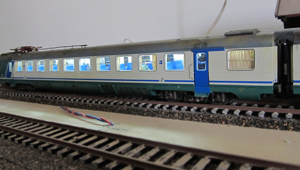

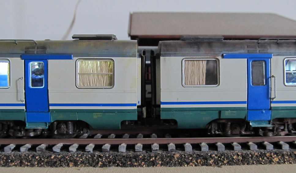

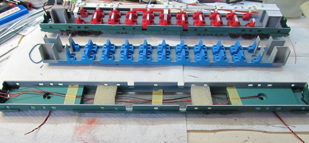

Eccomi..... lavoro concluso !!!
Purtroppo le operazioni sono durate più del previsto, causa impegni di lavoro e di famiglia, ed anche qualche "piccolo malanno stagionale".

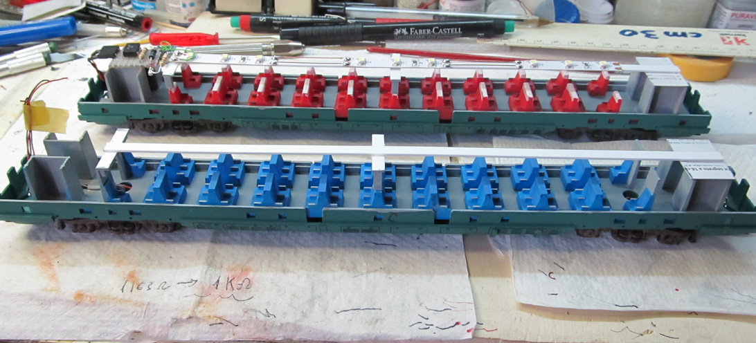

Ho lavorato sulle due vetture intermedie in contemporanea.
Di seguito alcune foto:
207,56 KB
Travi porta-led con supporto centrale;
118,95 KB

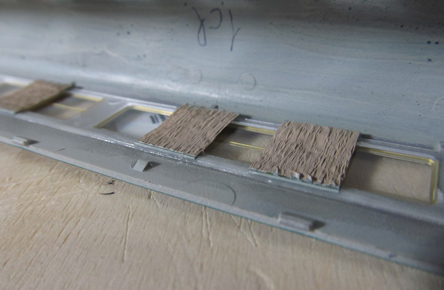

Le tendine, inserite stavolta in modo diverso dalle motrici (ad una ad una), in quanto ho inserito dei supporti sopra e sotto ogni tendina (strisciette di schede telefoniche);
246,93 KB
Cablaggi elettrici delle due vetture (il filo è quello usato per i decoder, occhio perchè usando del filo più grosso la piastra con l'arredo interno non si chiude bene sul telaio).
144,78 KB

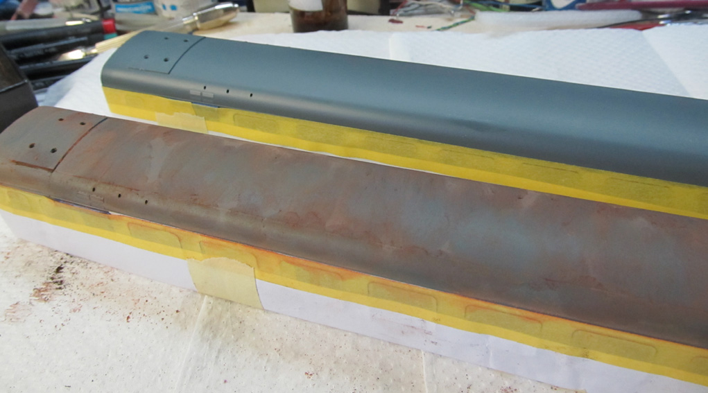

Un tocco di sporco sull'imperiale..... ho dapprima spalmato polvere dei gessetti da ritrattista (vari colori) poi ho sigillato con spray trasparente opaco, quindi ho steso a pennello una soluzione di "pigment glaze-medium veladuras, art.26233 VALLEJO" colorata con pigmento ruggine sempre Vallejo, una volta asciutto (un giorno) ho passato infine un pò di terre Tamyia che ho ancora sigillato con il trasparente.
131,86 KB

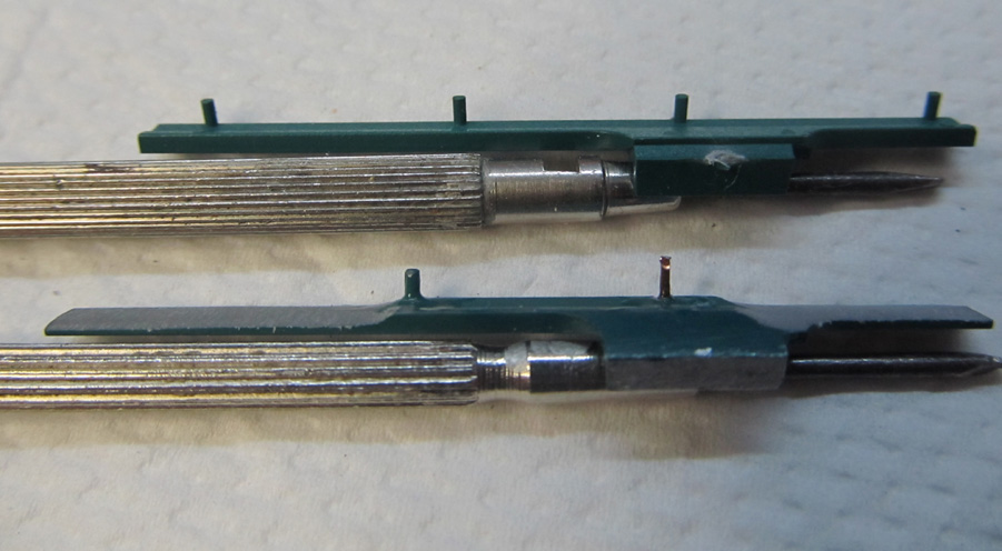

Questa foto mette in evideza il lavoro di "riduzione" delle carenature, necessario per far circolare queste elettromotrici sulle curve strette (compresi gli scambi in curva Hornby!!!) oltre questo lavoro sulle carenature è stato necessario limare qualche decimo di millimetro dalla parte superiore di ogni lato dei carrelli perchè questi interferivano ancora sulle carenature ridotte.
100,63 KB

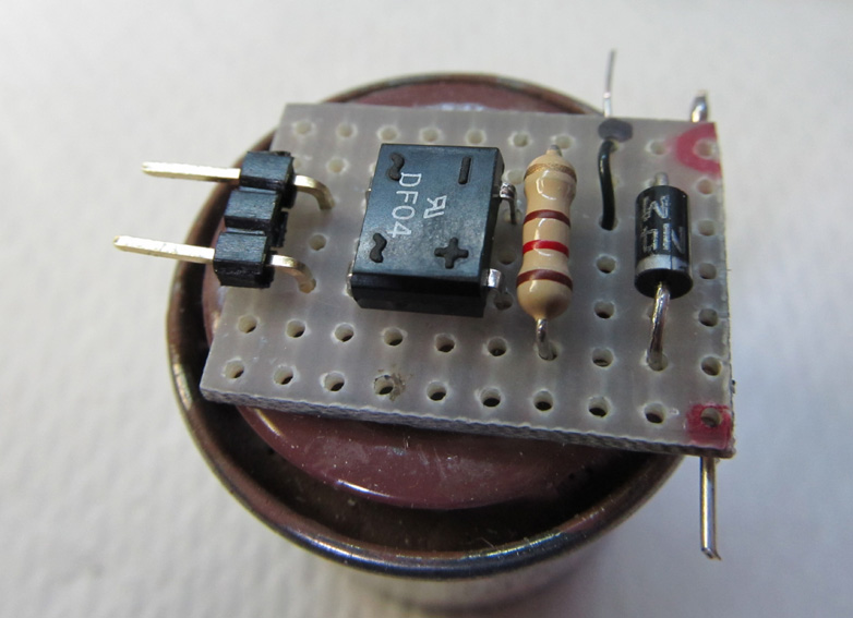

Questo è il circuito delle due vetture intermedie, che ho preferito fare "sempre accese" tanto il loro irrisorio assorbimento non influisce sulla centralina, a cui peraltro ho cambiato l'alimentatore (che adesso può erogare 8,3 Ampere al massimo, contro i 3 A di prima). Quando il treno è fermo sui binari di ricovero posso sempre staccare la corrente alla sezione.
