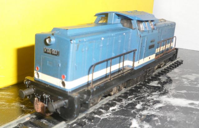

Come faresti a rendere rigido un mancorrente di queste dimensioni visto che il rame si piegherebbe al primo tocco?
Gutzold v100:
48,92 KB
...a proposito quel bel v100 mi piace e quasi quasi me lo cucco... [:I][:I][:I]
Bye
