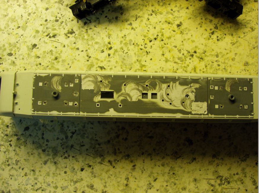

Vi mostro qui l'elaborazione che ho compiuto sulla locomotiva elettrica E402B-133, produzione Hornby-Rivarossi. In occasione della sostituzione della cassa, fornita gratuitamente da Hornby, poichè quella originaria mancava della riproduzione dei tasselli di fissaggio dei frontali delle cabine, ho deciso di apportare alcune modifiche migliorative.

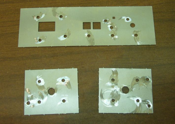

Per prima cosa ho deciso di migliorare l'imperiale usando una lastrina in appalacca fotoincisa che imita la riproduzione della lamiera antisdrucciolo sul tetto, riproduzione omessa da Hornby, inoltre il colore grigio originario è troppo scuro

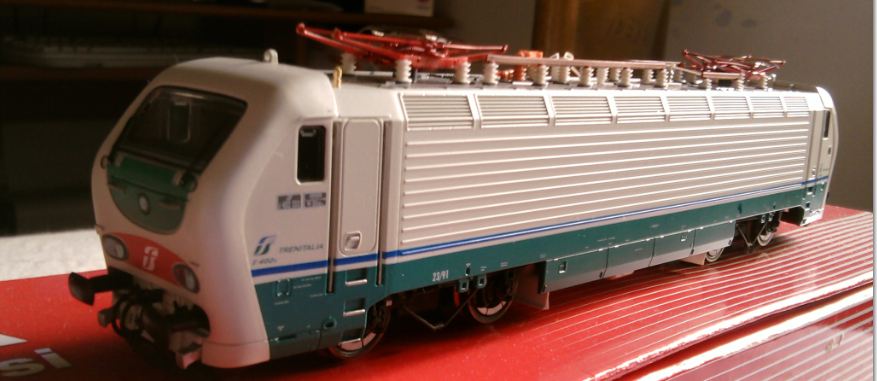

Stato iniziale
59,92 KB
Lastrina in appalacca fotoincisa
70,75 KB
53,03 KB

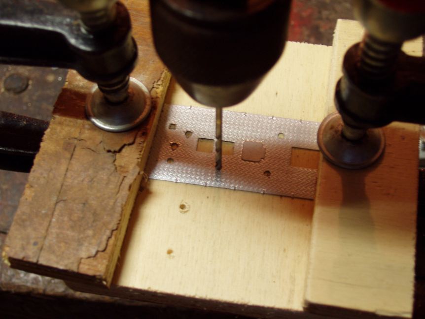

Per applicare questa lastrina occorre smontare tutte le apparecchiature del tetto (isolatori, pantografi e canalette) e spianare il tetto con una moletta e lime, occorre poi forare la lastrina nei punti ove andranno inseriti gli apparati smontati precedentemente
Foratura della lastrina
65,4 KB
Tetto dopo la spianatura
100,74 KB

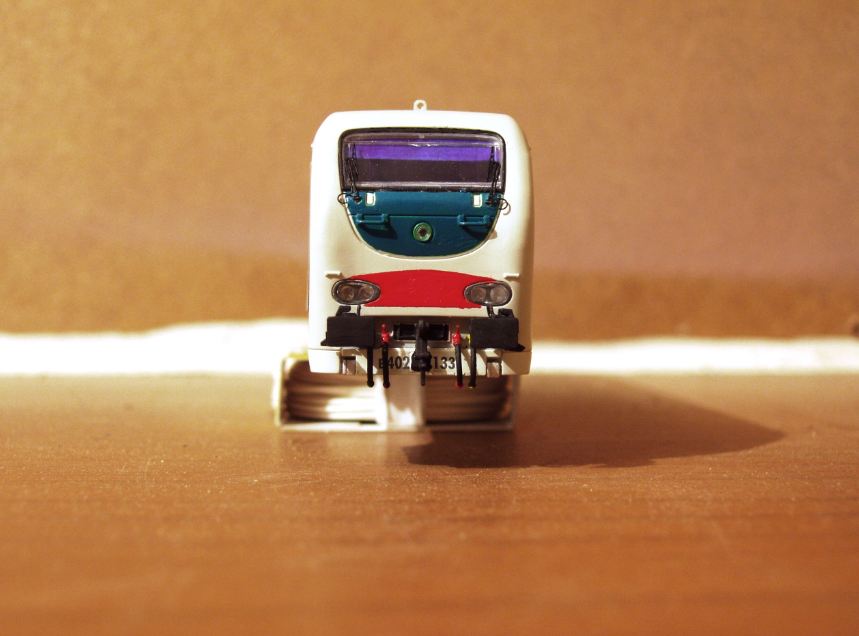

Successivamente ho provveduto a modificare la posizione dei REC femmina, riportandoli in posizione incassata, ho sostituito i respingenti con quelli di forma esatta e posizionato le scalette per i manovratori sopra di essi. Ho simulato la colorazione tipica dei vetri triplex usando un pezzetto di acetato trasparente colorato con colori per vetro, ho colorato il bavaglio frontalein verde XMPR e ho rifatto la fascia frontale rossa in un colore rosso segnali più corretto.

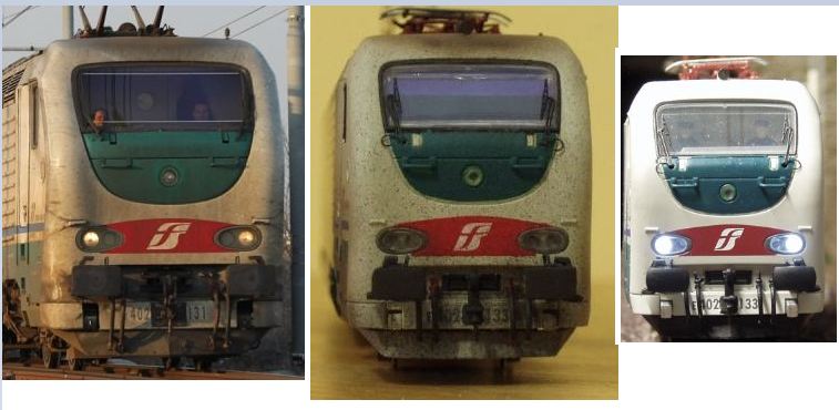

54,34 KB

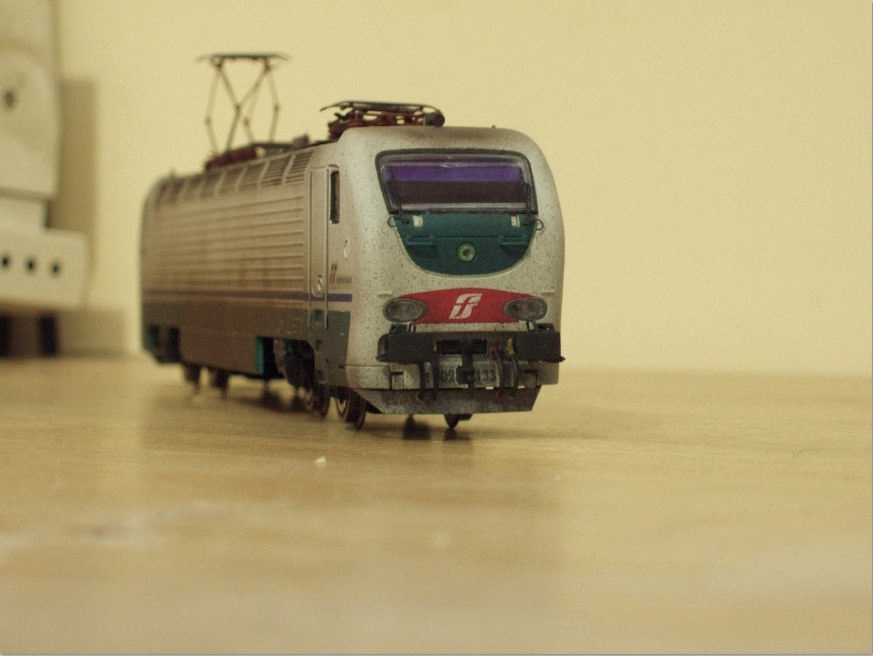

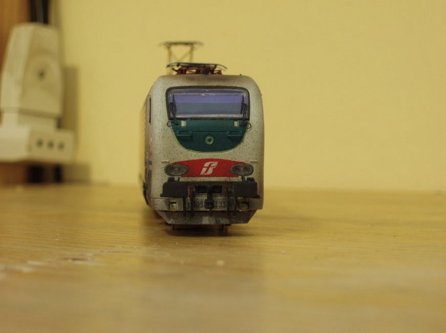

Ho poi rimontato la macchina, applicato le decal per ambientazione in epoca VI (logo Fs Trenitalia Rosso/Verde) e sporcato la locomotiva con una tecnica mista di areografo e terre.

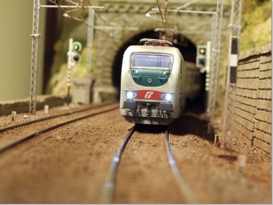

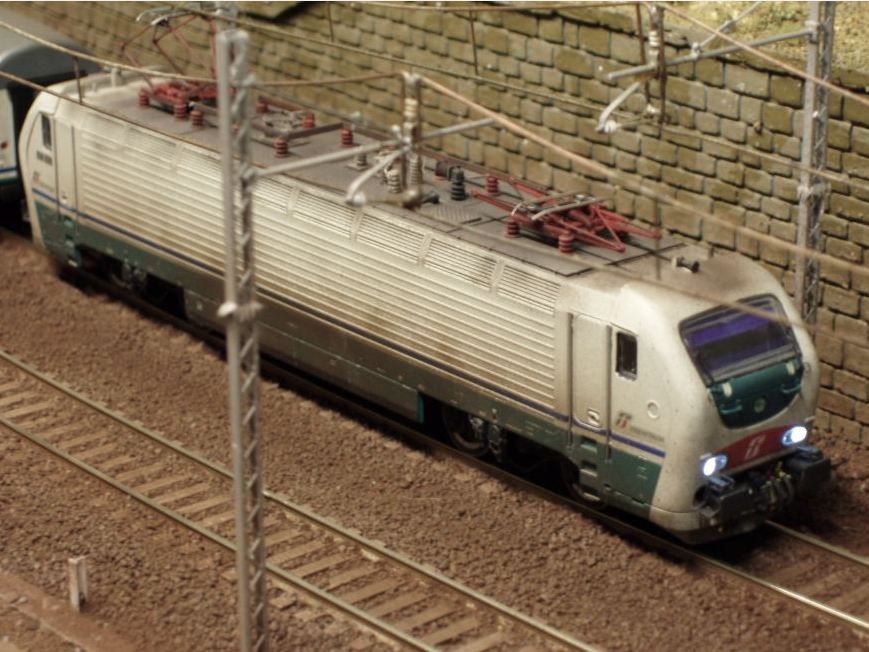

Ecco i risultati finali
148,46 KB
124,28 KB
150,63 KB

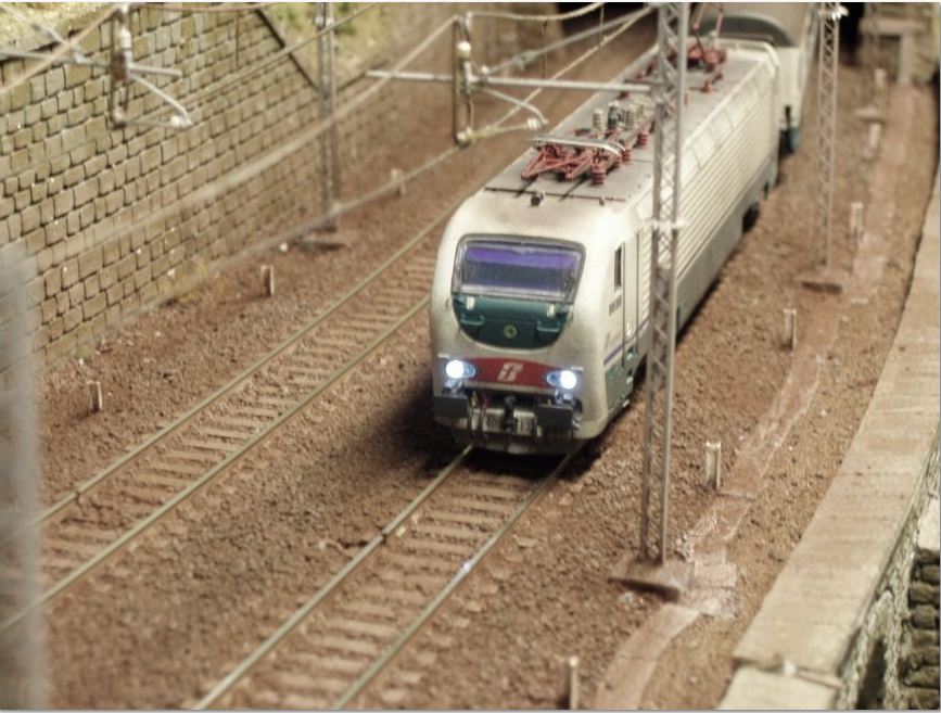

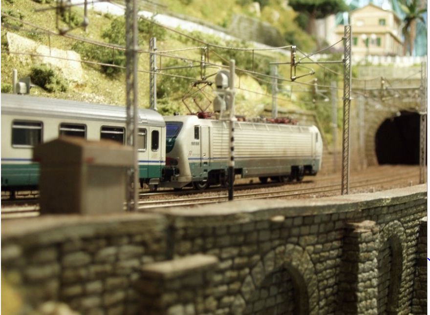

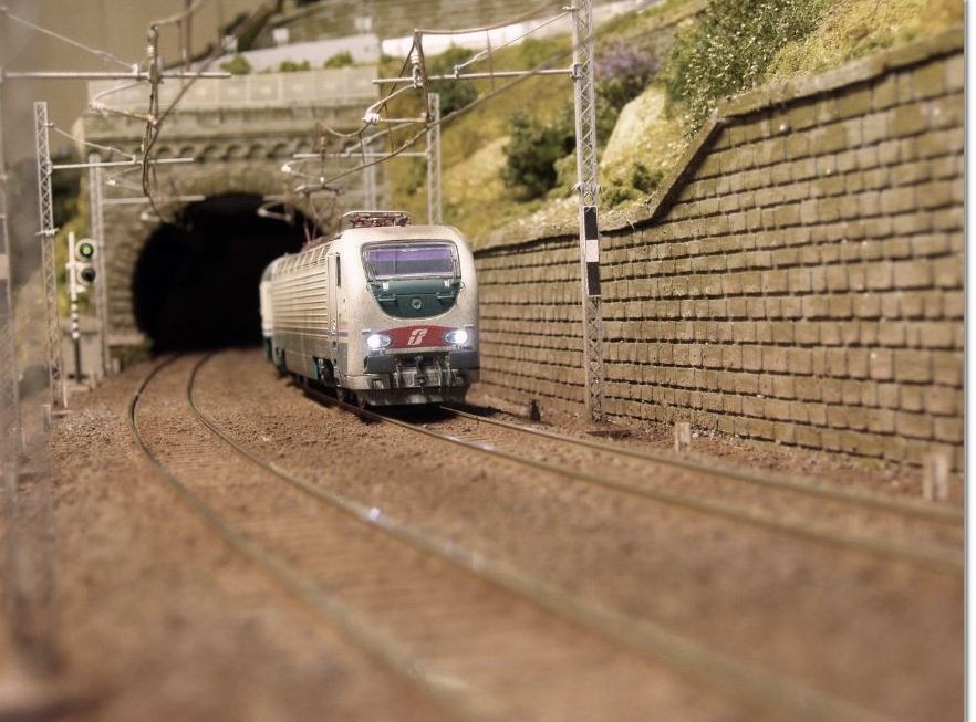

E alcuni scatti in servizio sulla linea Genova-La Spezia
78,87 KB
108,62 KB
102,25 KB
97,57 KB
92,46 KB
55,9 KB

Ciao Gabriele, per sporcare la macchina ho usato terre ed areografo. Mi sono procurato diverse foto della macchina reale, per vedere quali erano i punti dove di solito si accumulava lo sporco e per capire quali tipi di tecnica avrei potuto usare. Ho poi desistito dal riprodurre alcuni elementi (strisciature di sporco sul frontale dovute all'acqua perse in velocità), perché a quel tempo avevo ritenuto troppo difficili da riprodurre. Prima di tutto va pulita perfettamente la cassa. Ho poi usato l'areografo per sporcare l'imperiale (in modo abbastanza pesante) e le griglie laterali, dapprima in colore bruno e poi usando del nero. Ho poi riprodotto la caratteristica zona di sporco sopra il tetto della cabina (come da foto prototipo reale) Successivamente ho sporcato i carrelli (smontati) e la parte più bassa della cassa, insistendo maggiormente nella zona centrale (come da foto prototipo reale). Per riprodurre lo sporco sui frontali ho spruzzato un solo colpo di pochissimo nero . Tutti i trasparenti (anche quelli dei fari) vanno coperti con nastro adesivo in carta. Successivamente ho usato le polveri (colore nero e bruno) per simulare lo strato di sporco e la polvere che si deposita in generale su tutta la macchina, mettendone una quantità maggiore sull'imperiale o poi distribuendo su tutto il mezzo a seconda delle necessità con un pennello morbido. Successivamente a questo ho passato una mano di trasparente opaco su tutta la locomotiva. Questa dovrebbe essere a grandi linee la procedura, anche se è passato molto tempo. In questo caso avevo optato per una sporcatura abbastanza pesante, forse anche troppo, soprattutto per le zone basse della cassa sarebbe stato meglio usare una sola velatura di areografo. Ho usato colori all'acqua acrilici e terre che normalmente sono impiegate per la colorazione delle pitture da usare sui muri interni delle case.
Mi sembra di ricordare che questa è stata la prima sporcatura che ho realizzato.

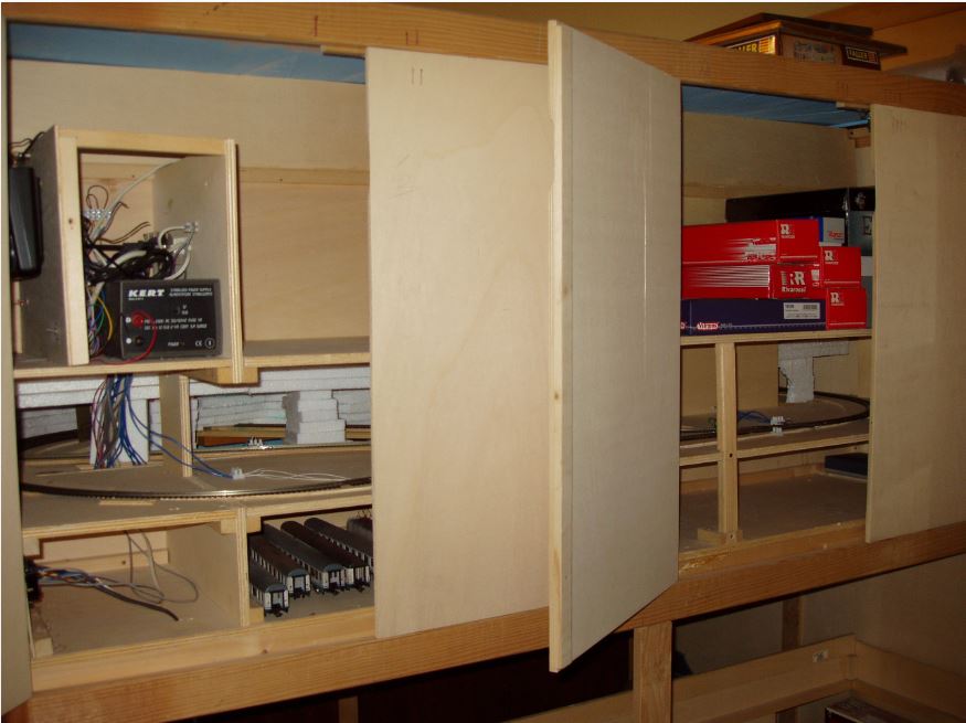

Per le foto del retro del plastico, eccone qui una:
73,4 KB

Fabrizio è veramente bella, e l'imperiale è un'opera d'arte!
Se posso segnalarti l'unica pecca, soltanto i fari renderebbero molto di più se fossero a luce bianco calda. Se non te la senti di cambiare i led, potresti fare come ho fatto sulla mia tigre, ovvero passare un tocco di vernice arancione per vetri.
In ogni caso complimenti ancora.

@Gianfranco: hai ragione, poi oltre ad essere a luce fredda i fari sono anche troppo luminosi. Comunque per questa volta va così, una volta chiusa una macchina non è mia abitudine riaprirla, preferisco cimentarmi in nuove elaborazioni. Per la E 402B tra l'altro, vorrei elaborare un ACME o una nuova Rivarossi.

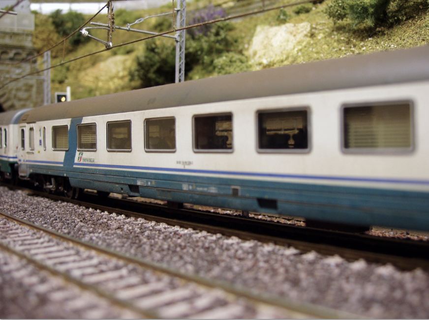

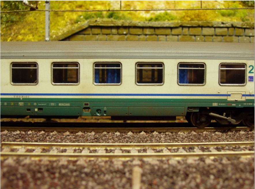

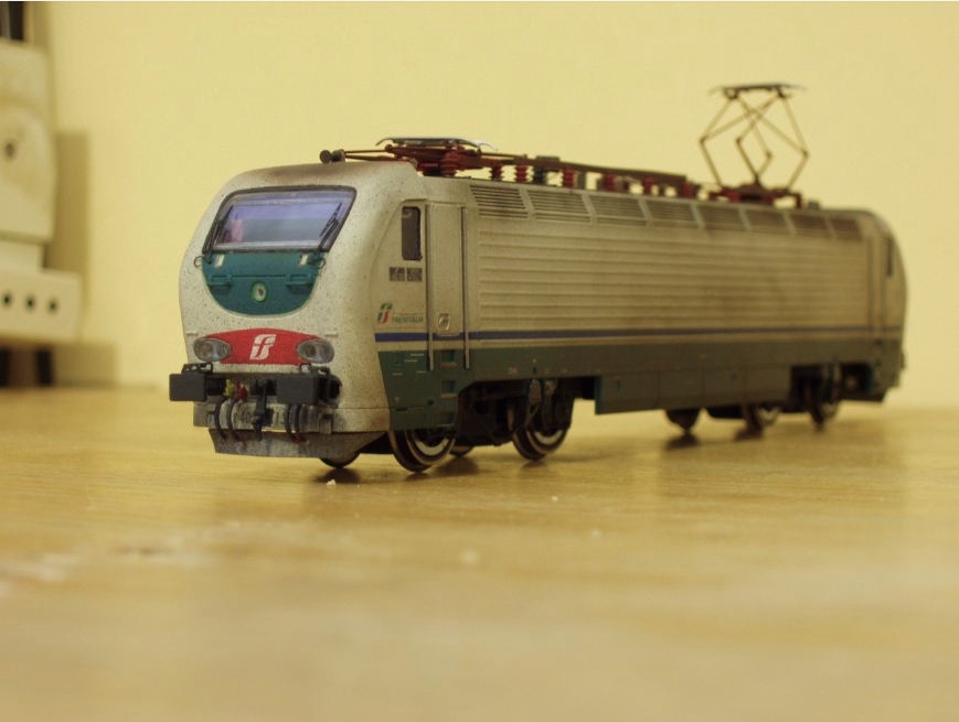

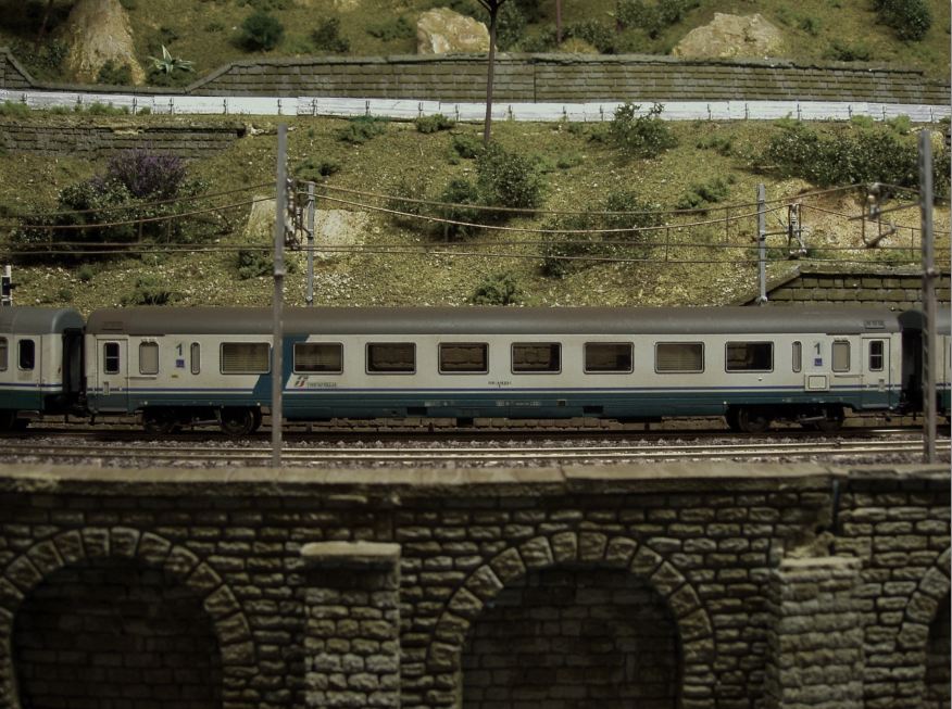

@Gabriele: so di persone che hanno invecchiato e sporcato locomotive anche senza l'uso dell'aerografo, Gianfranco qui sopra ne sa qualcosa :wink: . Io una volta ho provato a sporcare alcune carrozze solo con l'uso delle terre, poi ho fissato tutto con uno spray trasparente opaco in bomboletta. A parte il costo esorbitante delle bombolette (basta fare qualche modello e il costo dell'aerografo e subito ripagato dal risparmio sulle bombolette), non è venuto malissimo.
128,8 KB
84,51 KB
105,02 KB
Tuttavia credo che locomotiva e carrozze saranno messe da parte quando entrerà in servizio il treno Eurostarcity, dove sperimenterò nuove tecniche e anche i ganci magnetici con conduzione elettrica.
