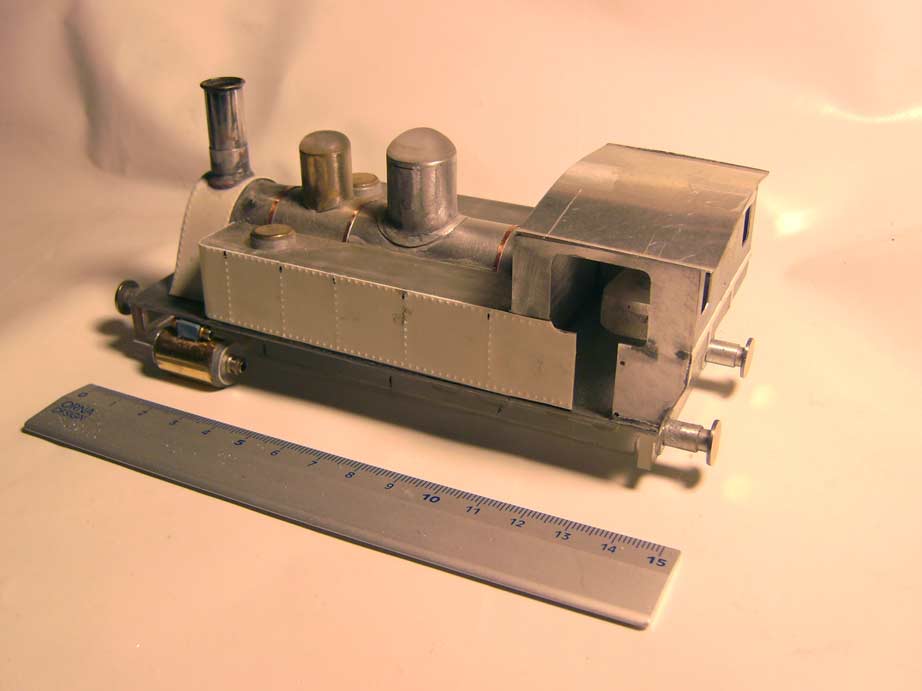

Ho fatto un tentativo sulla loco ma i risultati non mi soddisfano, non so cosa ne verrebbe fuori quando verniciata, probabilmente migliorerebbe, comunque ora vi mostro cosa ne è venuto fuori, male che va le tolgo di nuovo.

Ciao Francesco, è un primo tentativo e non bisogna scoraggiarsi.
Come in tutte le cose, penso che sia necessaria un po di pratica.
Allenati su un supporto qualsiasi e utilizza oltre l'ago anche altri strumenti idonei, vedrai che a poco a poco migliorerai la tecnica.

@ Massimo2mila2, ti ringrazio della segnalazione, conoscevo quel sito, infatti ero indeciso se acquistare le chiodature o tentare il metodo fai da te, devo dire che dopo quell'esperimento che potete vedere in foto ho tentato ancora ma i risultati sono pressochè identici e quindi deludenti, ho capito però una cosa, durante la lavorazione io sono sicuro che le chiodature non erano venute male salvo poi che con l'asciugamento la colla si è stesa un po, penso che questo sia anche un effetto dovuto al caldo di questo periodo e che con una decina di gradi in meno invece potrei ottenere risultati migliori. Questo è il modellismo, sperimentare.. sperimentare.

Piccolo aggiornamento dei lavori, ho realizzato la sabbiera col tappo di un pennarello, per il duomo ho utilizzato quello della locomotiva TT cannibalizzata per costruire questa, per le scalette della carbonaia ho utilizzato filo d'ottone da 0,6 incollato con Millechiodi Pattex.

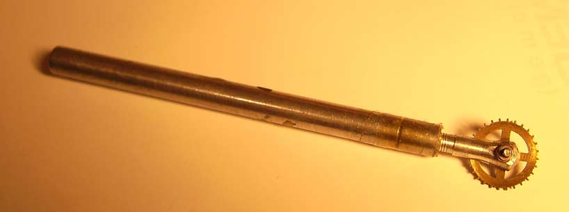

@ Andrew245 Mi sa che me lo devo fare un attrezzino del genere, anche se il risultato è diverso perchè produce un foro e quindi sarebbe una chiodatura in negativo e non in positivo sicuramente ciò che conta è il colpo d'occhio che da.

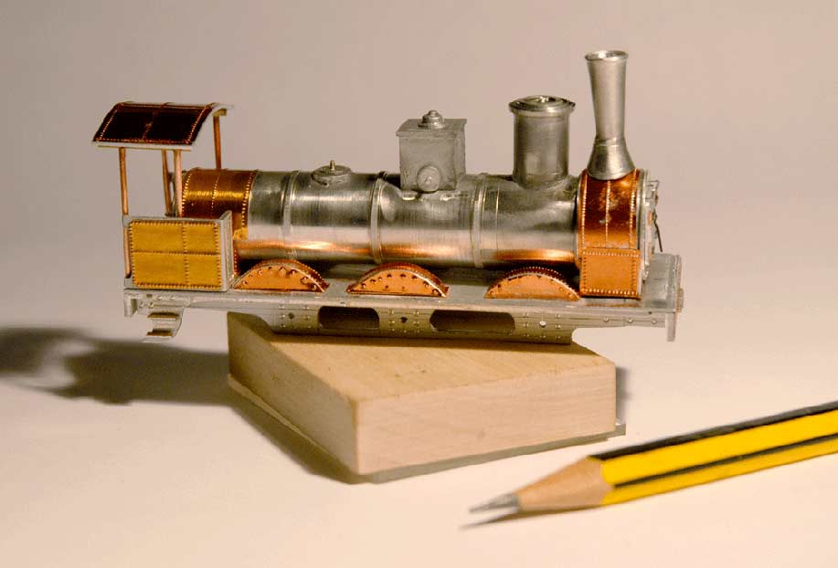

- Per Francesco : non mi è molto chiaro cosa intendi, la rotellina fa le chiodature in positivo...e questo è il risultato sulla mia FNM 270 :
- Attenzione se vuoi costruirti quella rorellina con manichetto , io ho scritto ingranaggio da sveglia , in realtà non andrebbe molto bene , per un rapporto scala H0 sarebbe meglio un ingranaggio molto più piccolo, alcuni ne ho trovati, quelli di massimo diametro , anche sugli orologi da polso ; procurati qualche orologio meccanico fuoriuso di piccole dimensioni .

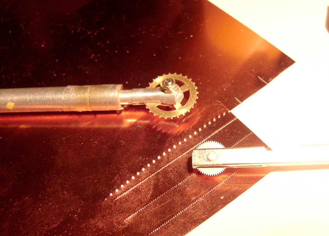

- Aggiungo : Se per. es. vorresti rimediare completamente con un 'ottima e finissima rivettatura, allora dovresti farle su carta spagna ( lamierino da sbalzo ) e foderare le superfici :
- Ecco un'altro esempio sulla mia costruenda GR F.S. 391 in H0 :

Andrew, praticamente passando la rotellina esce la chiodatura in positivo dall'altra parte del foglio?
Francesco - Le ferrovie sono lo specchio dell'andamento di una Nazione
Messaggi: 4192
Re: FCL 358
#45 Messaggio da Andrew245 »
- Eh si.., ti aiuti con un righello e passi sopra al plasticard o lamierino , velocissimo..ed in positivo :wink:

Diciamo che vorrei provare sul plasticard a fare queste chiodature, fino a che spessore è possibile avere questi risultati?
Io pensavo che si schiacciava e basta :cool:
Messaggi: 4192
Re: FCL 358
#47 Messaggio da Andrew245 »
- GRAZIE per i complimenti..ma non esageriamo :wink: Diciamo che i migliori effetti si otterebbero con il lamierino carta spagna , specialmente per l'H0, considerando che al vero un singolo rivetto non è molto grande , pertanto in scala risulterebbe estremamente piccolo o appena percettibile, solo che il lamierino è piuttosto delicato , va trattato con cura ed incollato con la cianoacrilica, ma lo preferisco, lo puoi reperire nei negozi di articoli per belle arti, mentre il plasticard più fine è meglio è per ottenere grande finezza, ora non ricordo il minimo spessore, credo ma nei negozi di modellismo se ne trova di molto fine ; come hai potuto vedere , tutti i pezzi sono stati foderati con lo stesso metodo, plasticard o lamierino che sia ; fai alcune prove prima , anche per stabilire con quale ti trovi meglio .
