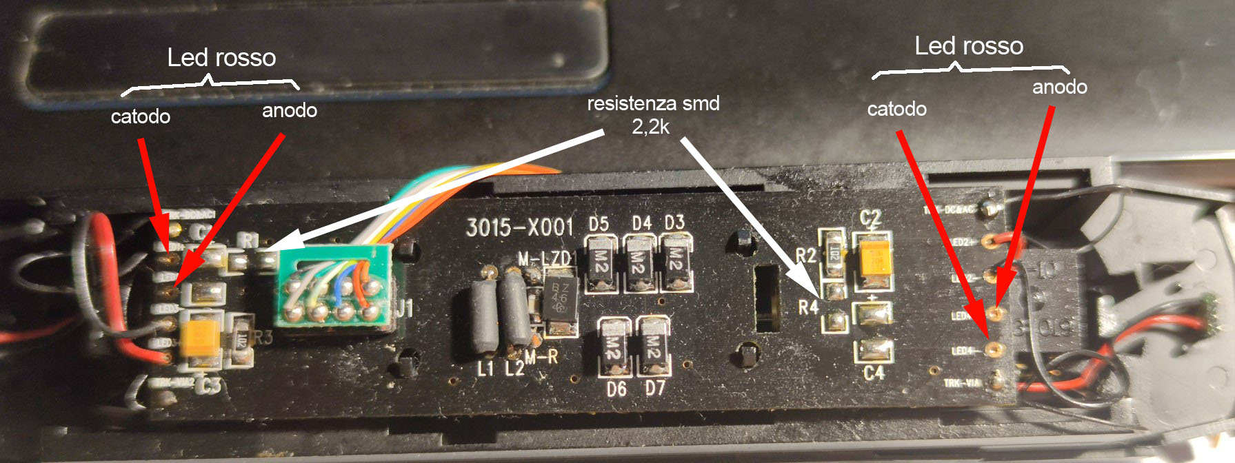

#5 Messaggio da cigas »
ecco la foto dell'intero pcb.
E' un po' ingombrante ma se ridotta non si legge più. grazie
pcb D 341 5001 vista intera

#6 Messaggio da Senialas »
Pur non vedendo le piste sulla pcb mi pare si possa intervenire come da immagine che ti allego, saldando i due fili del led rossi sulle piazzole tonde già predisposte per il led 4 da un lato e per il led 1 dall'altro.
Le due + due piazzole R4 e R1 dovrebbero essere quelle dove saldare le resistenze per limitare la corrente.
Provane prima una e, verificato che funziona, aggiungi la seconda.

#7 Messaggio da cigas »
Grazie Roberto
era quello che pensavo io. Una domanda. il condensatore (?) giallo non dovrebbe interferire con l'impianto luci. Giusto? ciao Gianni

#8 Messaggio da Senialas »
Ma a dire il vero non si vede dov'è collegato.
Io proverei a lasciarlo. Sei sempre in tempo a toglierlo in un secondo tempo nel caso riscontrassi qualche problema.

#10 Messaggio da cigas »
Riprendo l'argomento perché ho cercato di studiare il pcb. Ripartendo dalla foto di cui sopra, i 2 fori a cui collegare il led sono collegati ai due poli di quel scatolino crema che penso sia un condensatore ala tantalio. sopra mi pare che ci sia scritto su tre righe 106 20x 536.
Poi il polo positivo del condensatore va alla resistenza. il proseguo difficile da accertare penso vada alla presa nem.
QUindi non basta la resistenza. Consigli? In particolare da Roberto alias Senialas. Grazie

#12 Messaggio da Edgardo_Rosatti »
Se il condensatore è in parallelo al led, si ottiene uno spegnimento con dissolvenza del led stesso quando viene disalimentato.
Il suo valore 106 dovrebbe indicare 10 con 6 zeri, cioè 10.000.000 picoFarad, cioè 10.000 nanoFarad, cioè 10 microFarad e se ci sta puoi montare un elettrolitico classico.
20x non so cosa indichi, ma sembrerebbe essere la massima tensione di lavoro del condensatore, cioè 20 Volt. Anche uno da 12 Volt va benissimo.
Comunque questo componente non è critico e se non lo monti non hai la dissolvenza ed il led si accenderà comunque.
Mentre R1 ed R4 vanno montate, in quanto penso siano le resistenze di limitazione dei led. R2 ed R4 sono da 1000 OHM. Usa pure 2200 OHM per i led rossi, al massimo scendi con i valori; 1800; 1500; 1200 sono le opzioni.

FUNZIONA !!!!!
coin i miei tempi a volte biblici ho eseguito l'intervento che vado qui sotto ad illustrare a beneficio di chi vuole inserire le luci rosse anche su D341 Lima.
Prova luce rossa dietro.
Non avendo disposizione componenti smd ho utilizzato resistenza e condensatore di pari valore di quelli originali ma discreti.
Sul pcb, marcato3015-X00, ho misurato con il tester la tensione tra il punto di saldatura della resistenza per il led bianco avanti (dopo aver attivato la centralina di alimentazione e le luci di posizione della macchina ovviamente).
I risultati sono stati: 18,3 V ingresso, 3,4 V dopo la resistenza smd, 3,4 V ingresso e uscita condensatore.
L’altro punto di misura era una delle due rotaie. Con l’altra da valore 0 Volt.
NB la centralina è impostata per fornire 18,3 Volt.
Poi ho misurato la tensione sul punto di saldatura dove poi avrei installato la resistenza. Anche in questo caso ho rilevato 18,3 V. ho saldato la resistenza in modo provvisorio e poi anche il condensatore. NON ho effettuato misure perché il circuito non è chiuso, manca ancora il led, quindi non c’è passaggio di corrente be quindi nessuna caduta di tensione.
Tutte le operazioni di saldatura le ho eseguite togliendo la macchina dal binario di programmazione.
A questo punto ho posizionato la macchina sul binario di programmazione e ho verificato che la situazione risultasse normale con esito positivo.
Con molta attenzione ho preso un led con fili saldati di fabbrica ed ho infilato con le pinzette prima il filo negativo nell’apposito foro sul PCB e poi quello positivo.
Con sommo gaudio ho potuto verificare che tutto FUNZIONA.
Nel mio caso, siccome voglio comandare con F2 la luce rossa in modo indipendente dalle luci F0 FL, l’ingresso del led non andrà saldato sul PCB ma al filo funzione di F2.
Ovviamente la stessa operazione è ripetibile per il led rosso davanti.
Un solo dubbio, considerato che i led bianchi funzionano na 3,3 V e i rossi a 1,8 V, non sarà opportuno inserire una resistenza di valore maggiore? Agli esperti di elettronica la risposta. Buon divertimento Gianni
