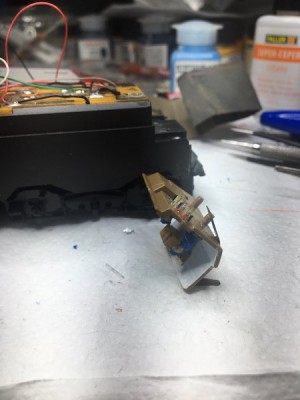

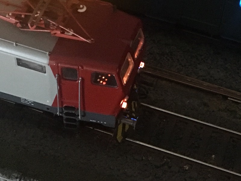

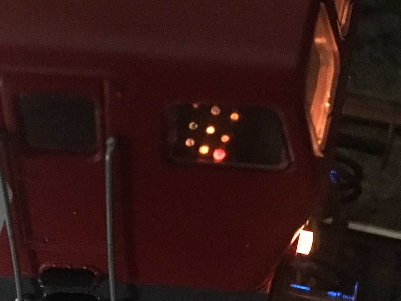

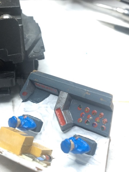

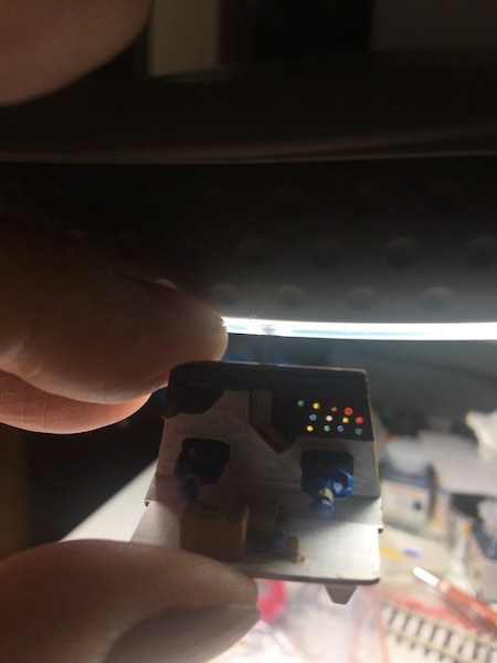

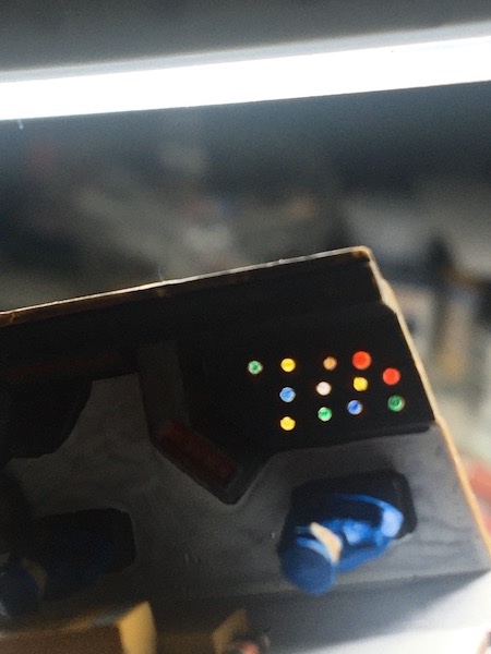

Ciao a tutti, con il tempo a disposizione causa corona virus ho cominciato a fare un pò di manutenzione al mio parco macchine e nel programma di lavorazione mi è capitata anche la Camilla della Roco (gran bella macchina), apro le due semi casse e mi appare l'interno della cabina di pilotaggio dove è stato riprodotto il banco di manovra, pensa che ti ripensa perché non renderlo più bello.........
Preso dei pezzetti di scarto di plastica trasparente con l'ausilio di un riscaldatore della Proxxon scaldo la superficie fino a renderla morbida per poi stirarla in modo da produrre dei filamenti dal diametro 05/06 mm; a questo punto creati dei fori ho riprodotto un quadro di comando luminoso....... il risultato mi sembra discreto anche se ovviamente difficilmente si apprezzerà con la macchina in movimento però a me piace aver dato un particolare unico a questa macchina che io adoro.
A voi le foto
