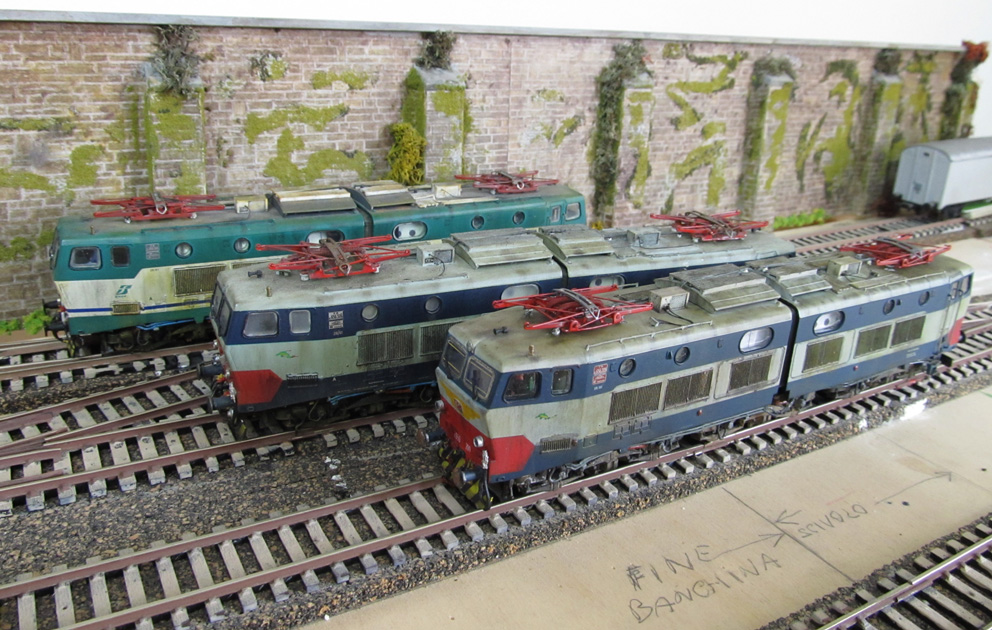

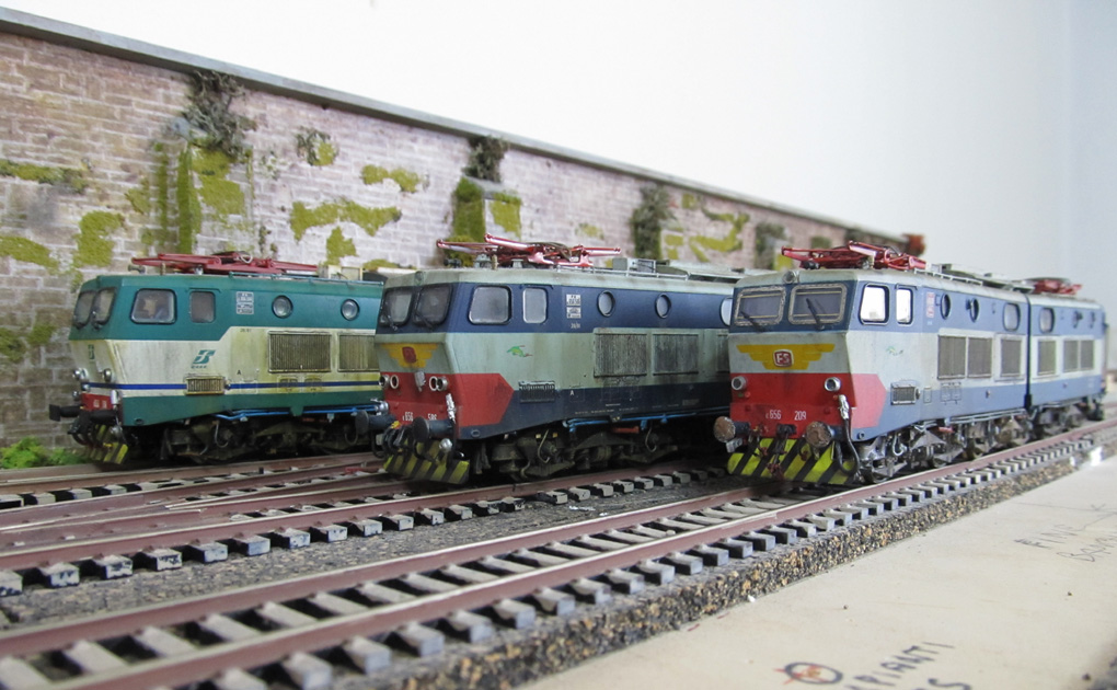

Infine ecco qualche foto dei "tre fratelli", da sinistra:
E 656-554 XMPR;
E 656-586 4 fari;
E 656-209 2 fari;
220,54 KB
286,82 KB
