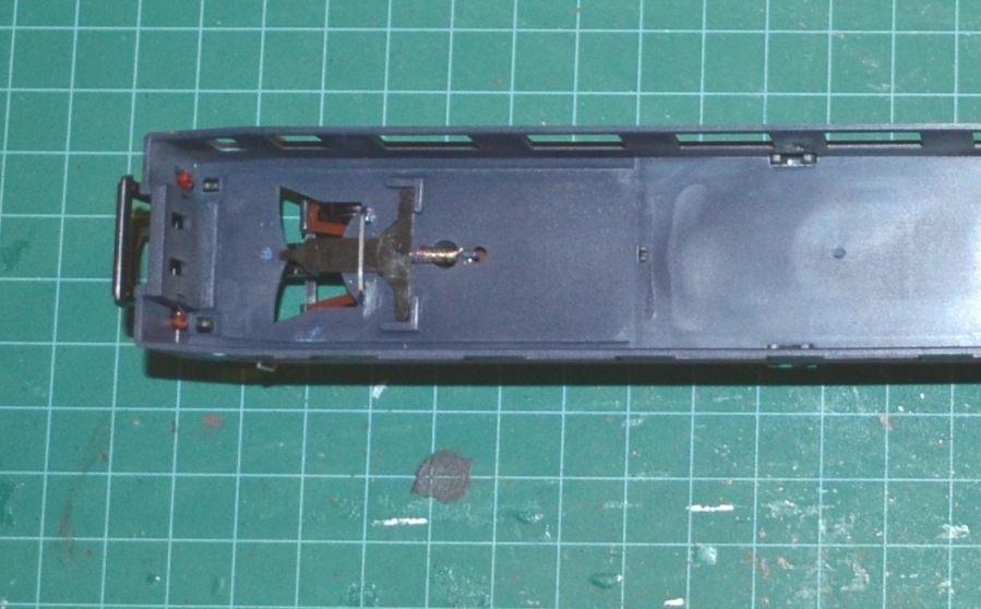

le vetture si smontano partendo dal tetto:
- via il tetto facendo leva con una vecchia sim
- si tolgono i vetri, che sono fissati piccoli lembi di biadesivo
- via i vetri delle porte di intercomunicante, che tengono i tubolari
- ora si può levare la riproduzione degli interni e raggiungere quindi il cinematismo
ed ecco cosa c'è...nulla!!!
204,9 KB
in pratica il timone viene tenuto in sede dalla riproduzione degli interni, ma il movimento lo fa scappare fuori.

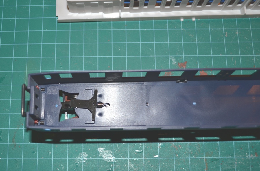

ho pensato quindi di fare un paio di buchini ai lati e di infilarci dentro una bella graffetta da pinzatrice, di quelle grosse da banco larga 1,2 cm
fatte delle prove ho visto che il gancio avrebbe avuto comunque libertà di movimento...e quindi....
162,07 KB
prima di rimontare ho verificato che tutto si muovesse bene e che la modifica non interferisse con la riproduzione degli interni.
appurato che tutto era ok ho chiuso.

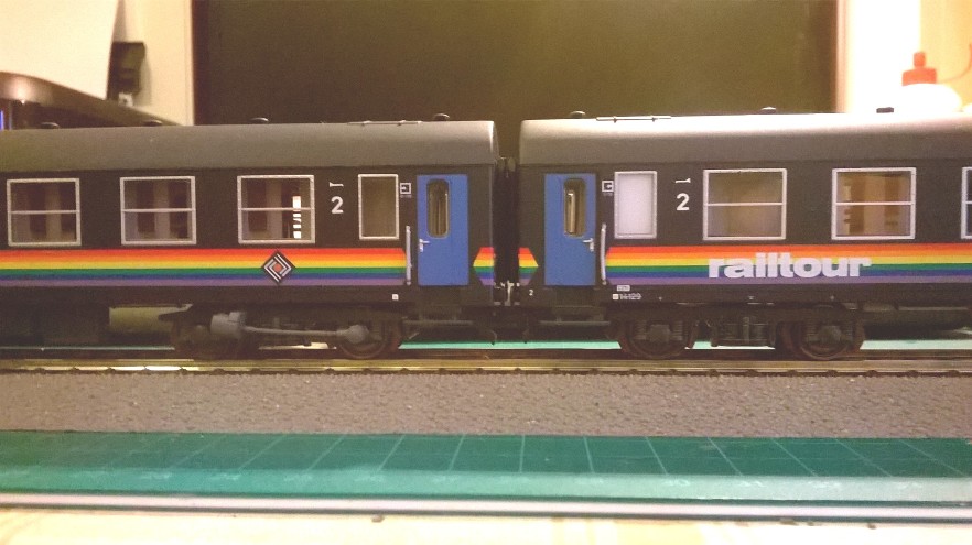

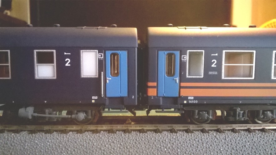

montato anche un gancio universale Roco, l'effetto vicinanza è notevole..

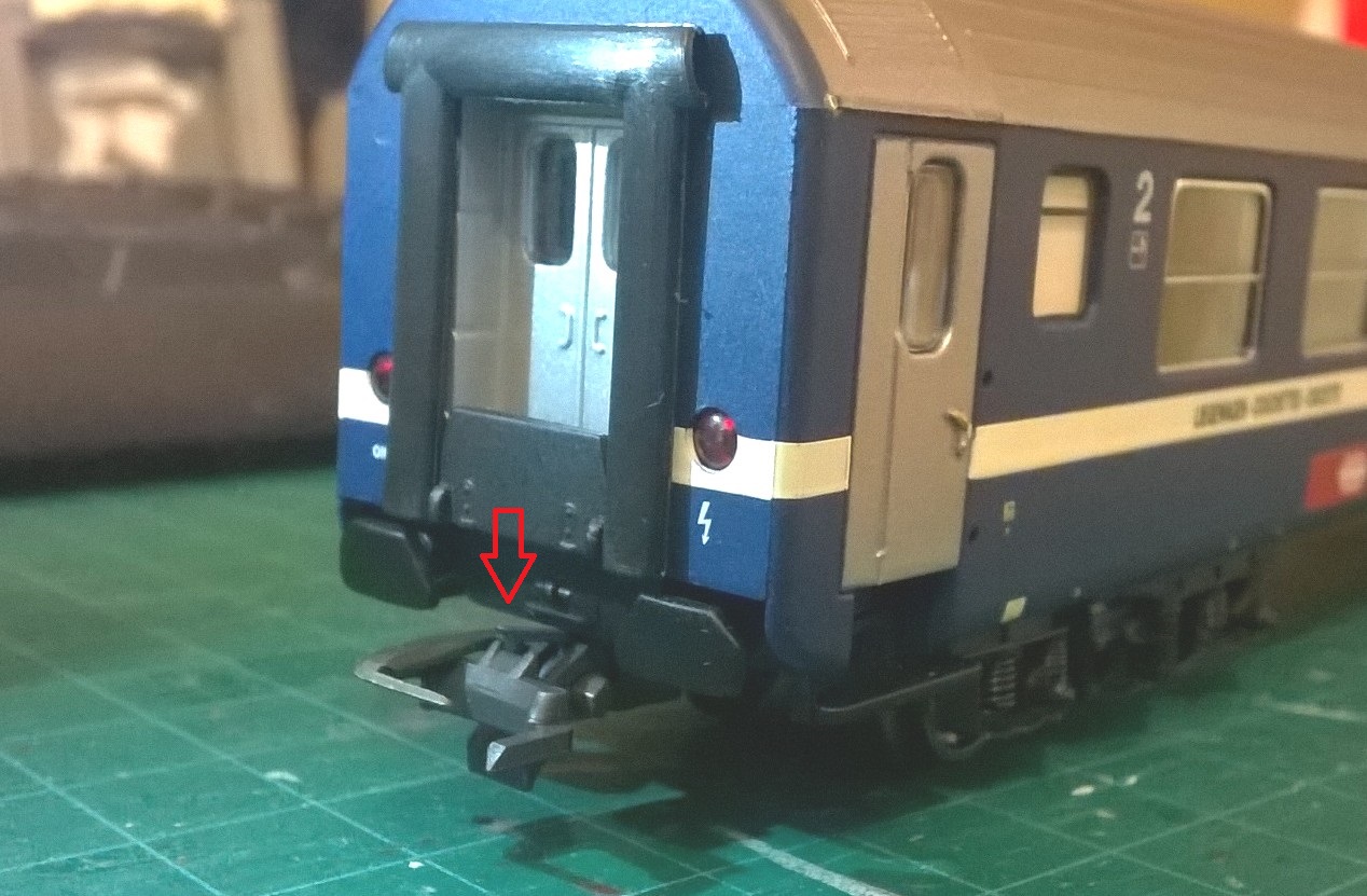

non sto ad aprire un altro topic... ma illustro qui una modifica semplice su delle vetture un pò datate, ma comunque non da buttare.
si tratta delle vetture Liliput tipo RIC, esistenti in varie versioni, come al vero, SBB ed öbb.
lo stampo è molto datato ed il modello è stato recentemente surclassato dalla bellissima riproduzione eseguita da L.S.Models.
io, in particolare, possiedo alcune cuccette öbb ed SBB, nonchè una vettura di 2' classe ed una ristorante delle SBB in livrea arancione C1.
utilizzando il gancio corto universale Roco, mi sono accorto che nell'aggancio una parte di esso interferiva con la testata, rendendo di fatto (quasi) impossibile lo sgancio.
per evitare questo ho modificato la parte bassa della testata, tagliando un pezzo e creando un "vano"
con il gancio montato la modifica è praticamente invisibile...data anche la posizione
spazio alle immagini...
qui la vettura come si presenta, con la parte evidenziata da eliminare..
si intuisce come la parte superiore del gancio universale Roco, alzandosi per agganciarsi ad altra vettura, vada ad urtare con la parte bassa del telaio.
