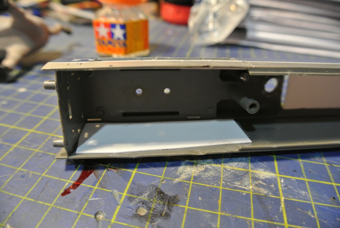

Per i "buchi" sull'imperiale dei tuoi modelli... forse ci devono stare (vedi immagine 2), ho recuperato dalla mia documentazione i fogli delle istruzioni relativi al posizionamento degli aggiuntivi sull'imperiale ed un paio di foto che mostrano i due tipi di pantografo impiegati; spero che ti siano utili.

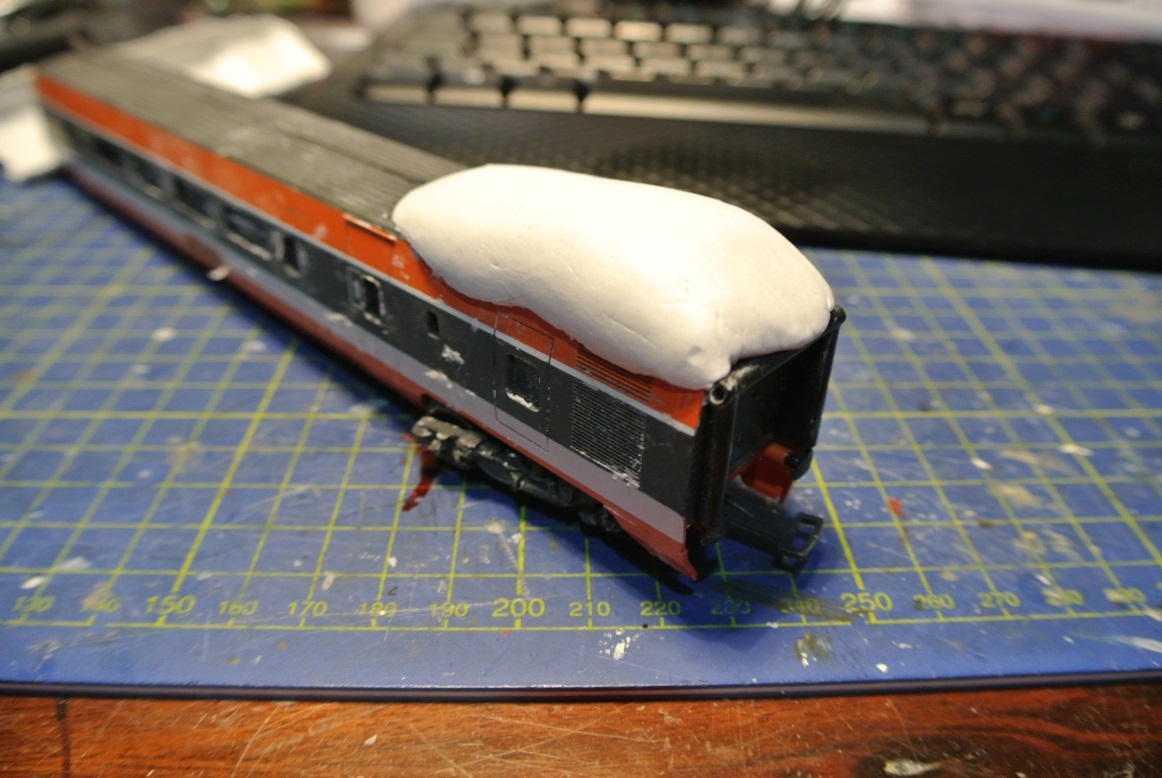

E' passato un po di tempo dall'ultimo aggiornamento ma i lavori sono proseguiti in silenzio.
Se già il lavoro che avevo davanti era lungo c'è stato pure un grande imprevisto ossia lo smarrimento di uno dei due imperiali delle carrozze che ho rifatto.
Lo smarrimento è frutto del mio disordine cronico unito al fatto che i miei adorati bambini smanacciano sul tavolo di lavoro quando guardano youtube sul computer.
E qui è nata una bella occasione per mettere in atto una citazione attribuita a Galileo Galilei che adoro ossia "Dietro ad ogni problema c'è un'opportunità".

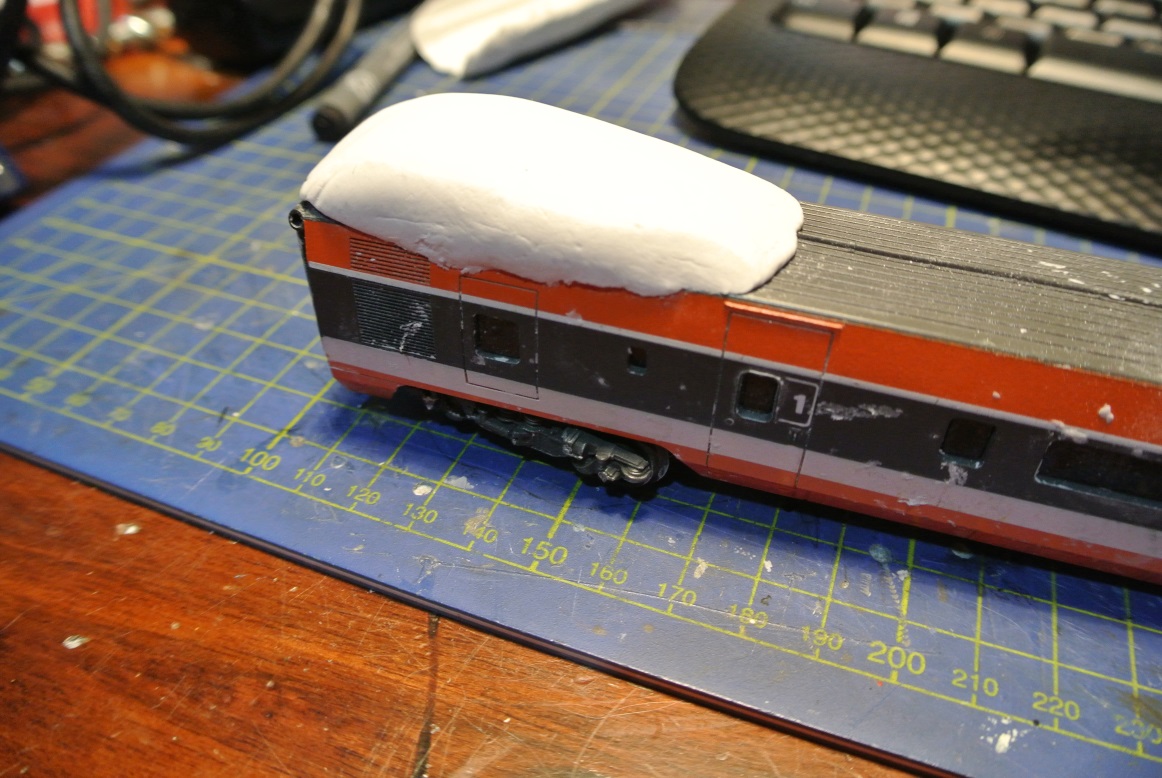

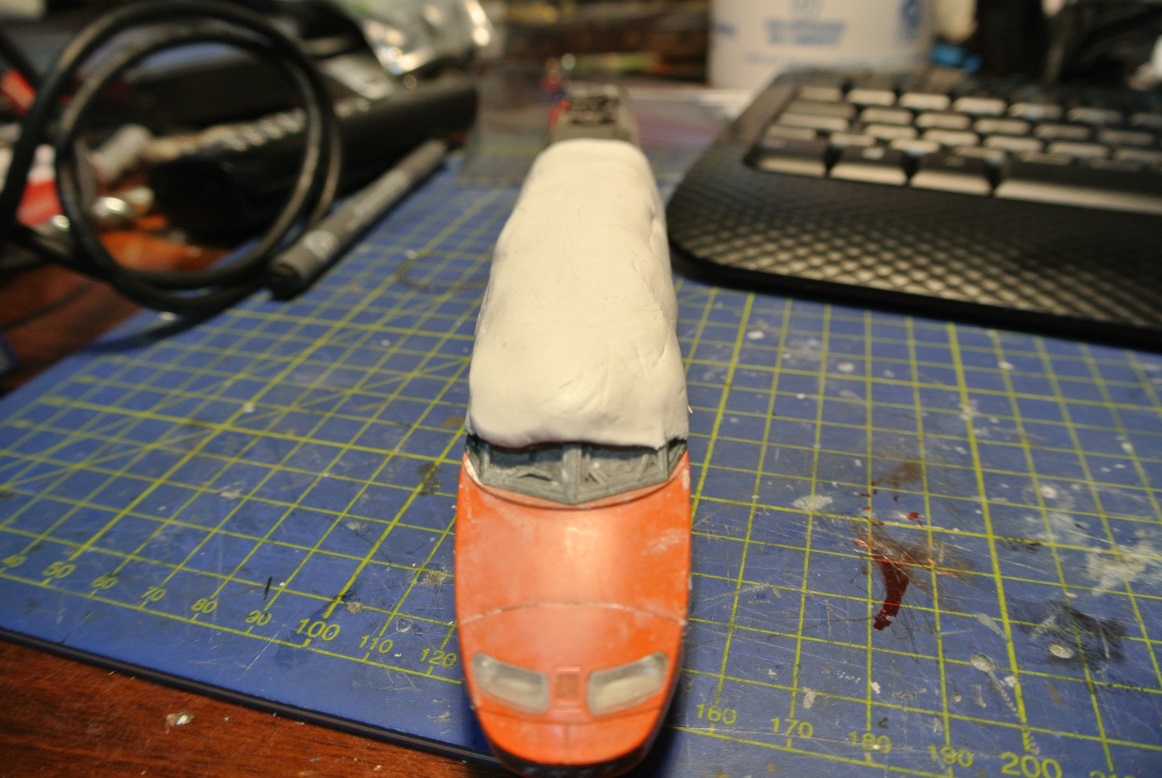

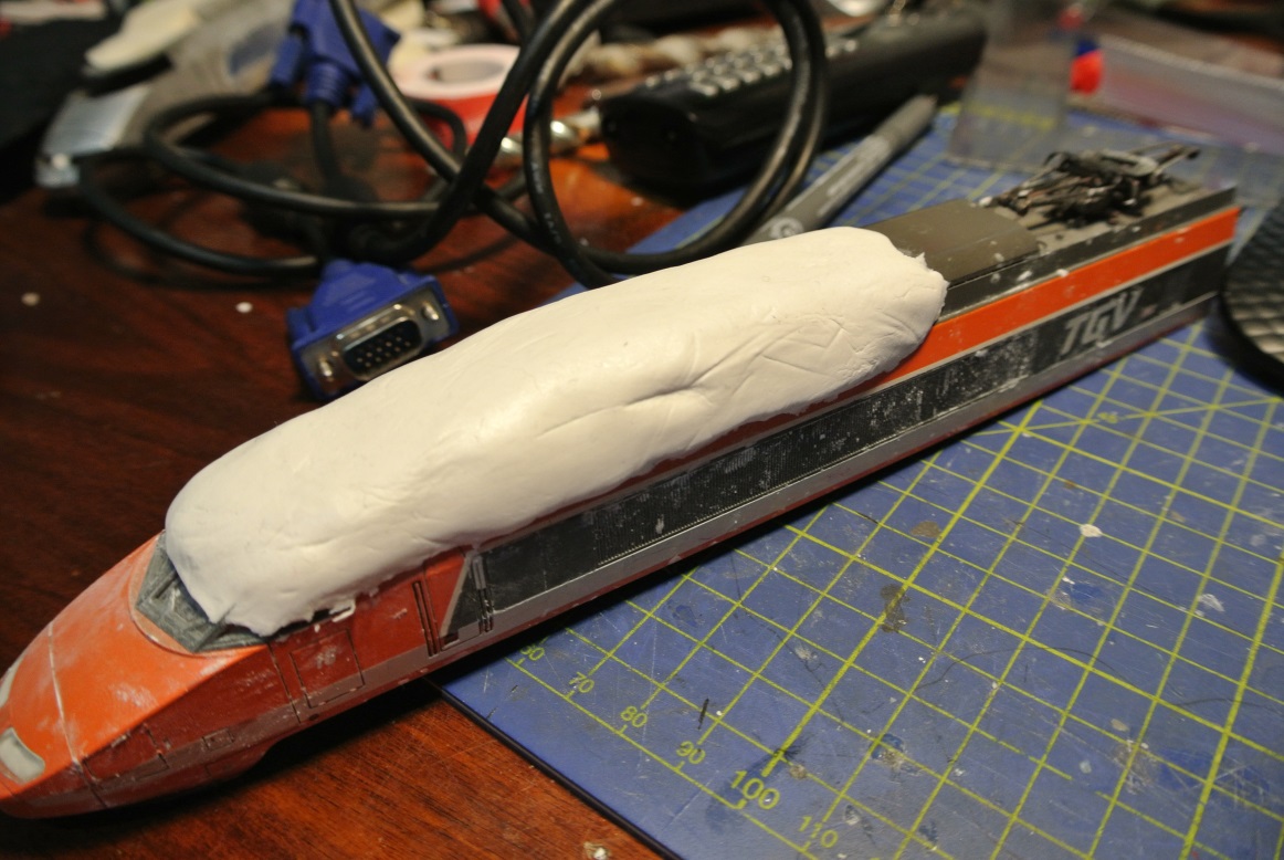

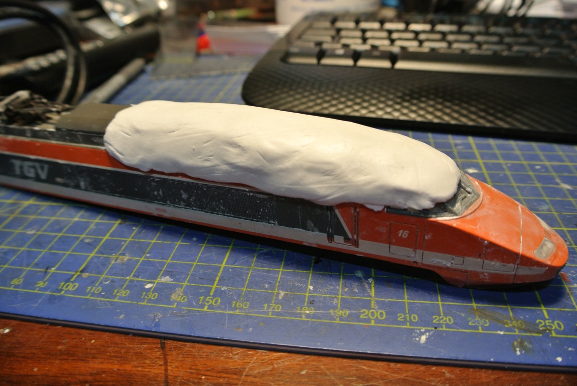

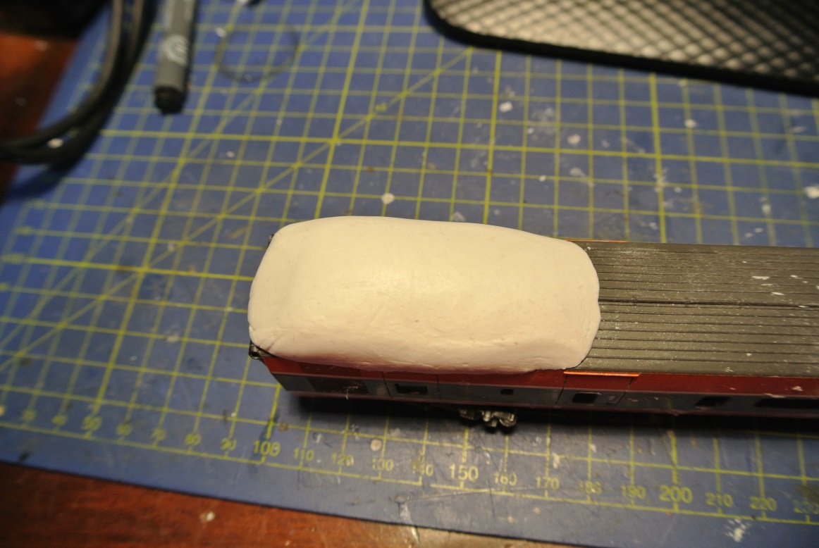

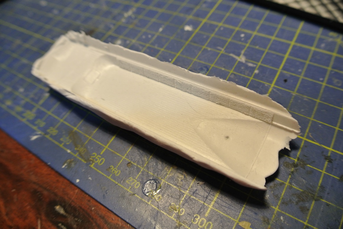

Si va di clonazione! Era già una opzione che stavo considerando per gli imperiali delle motrici vista la complessità di rifare tutte quelle canaline che sono molto più sottili di quelle delle carrozze. Uno dei problemi più grossi di questa opzione è il costo molto elevato della gomma siliconica, rispetto alla resina che ha un costo molto più accettabile. Da qui ho deciso di mettere in pratica una tecnica di cui avevo letto in giro ossia realizzare gli stampi con silicone classico da ferramenta abbinato al borotalco. Su youtube si trovano parecchi tutorial che lo spiegano ma molto semplicemente si tratta di impastare il silicone con il borotalco per fargli perdere il potere adesivo sino ad ottenere una sorta di gomma plasmabile. Si può utilizzare anche farina, maizena o simili.
Qui potete vedere carrozze e motrici originali con il silicone impastato.
284,54 KB
224,84 KB
238,41 KB
264,66 KB
264,15 KB
270,82 KB

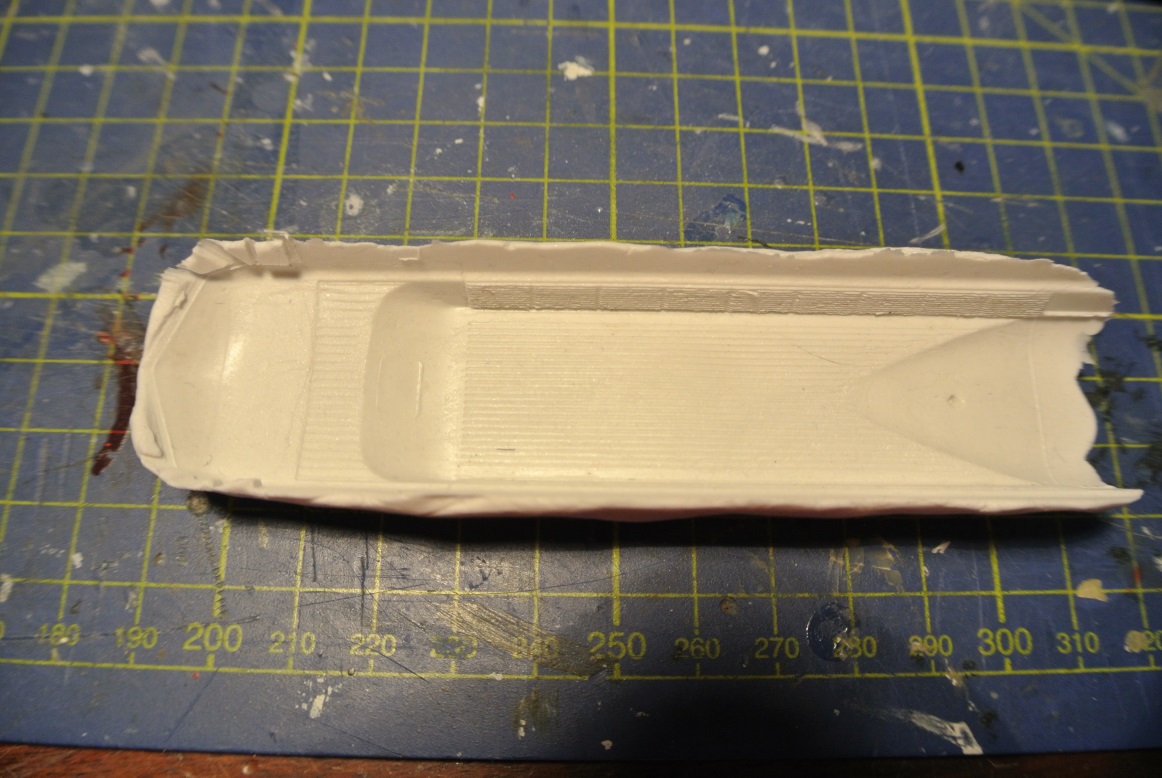

Una volta asciugato il silicone quello che si ottiene sono due bei stampini con la consistenza del silicone. E la definizione è assolutamente buona. Anche se ne ho fotografato uno solo...
257,71 KB
247,02 KB

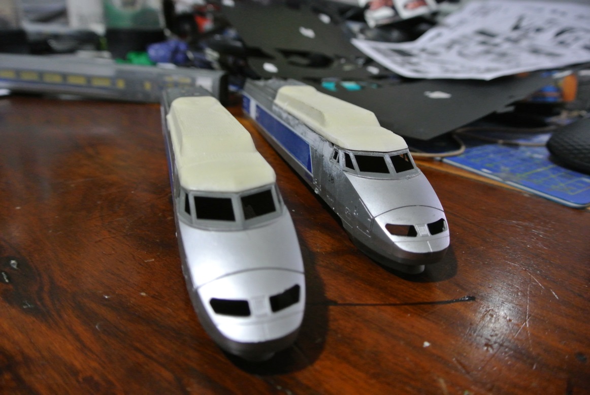

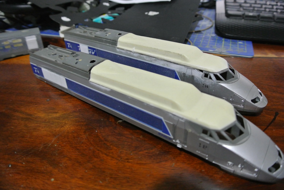

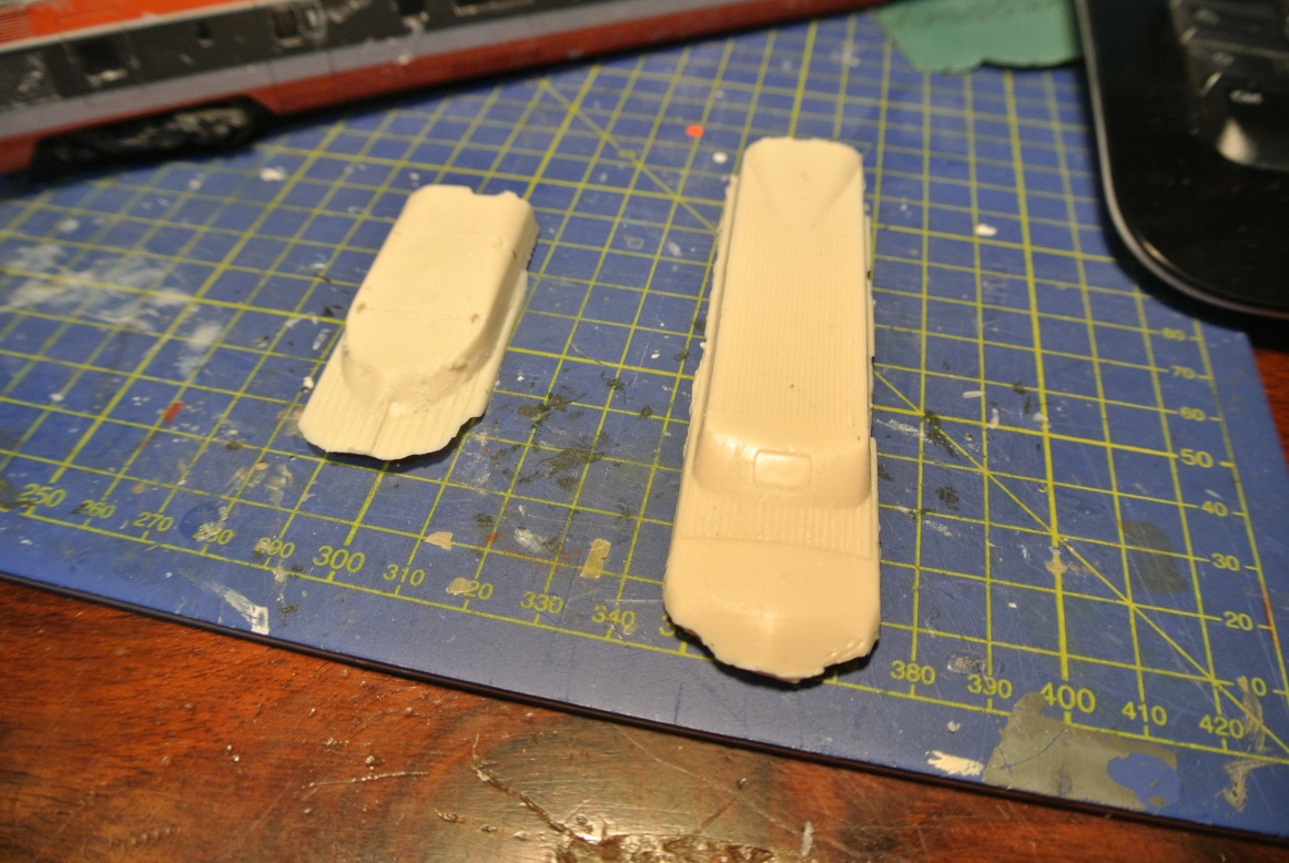

E con la resina da colata si ottengono i pezzi che mi servono
289,85 KB
Ed eccoli installati, con un grosso taglia e cuci, sulle motrici. Ora si tratta di stuccare e carteggiare un pochetto...
239,07 KB
221,27 KB

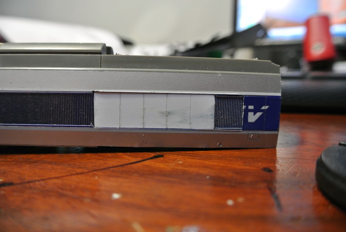

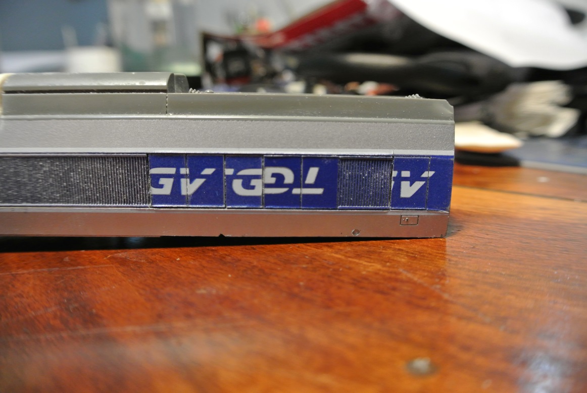

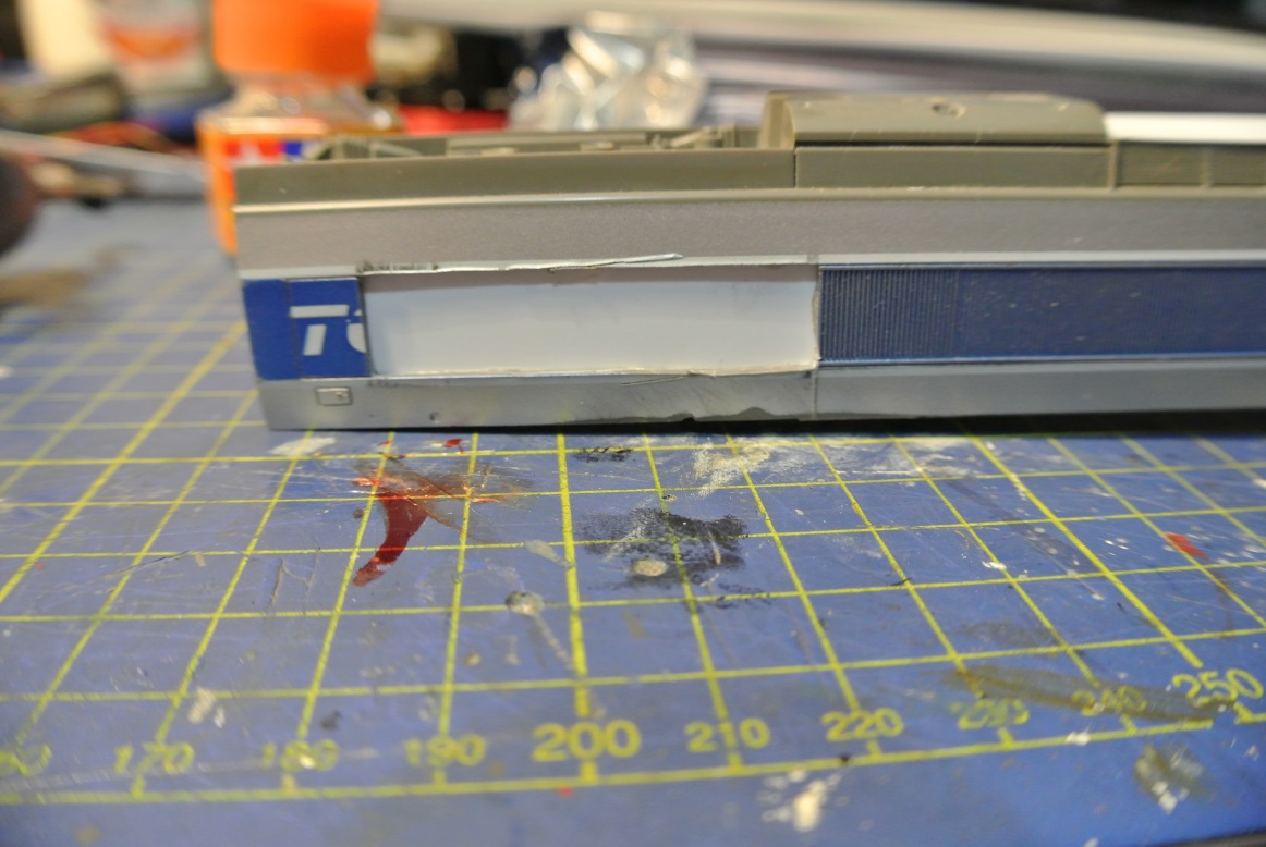

Nel frattempo ho sistemato anche le fiancate delle motrici.
Utilizzando i "vecchi" pezzi con un supporto di plasticard ho ricostruito il layout delle motrici sud est.
226,95 KB
219,82 KB
218,37 KB

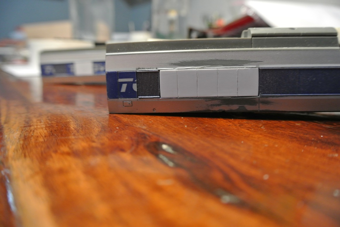

terminati i pezzi originali si va avanti con i cloni di plasticard
210,89 KB
190,86 KB
185,2 KB
Un altro passo verso la meta è stato fatto, spero di riuscire ad iniziare presto la fase di verniciatura. Prima del 2016 almeno.... :grin: :grin: :grin:
