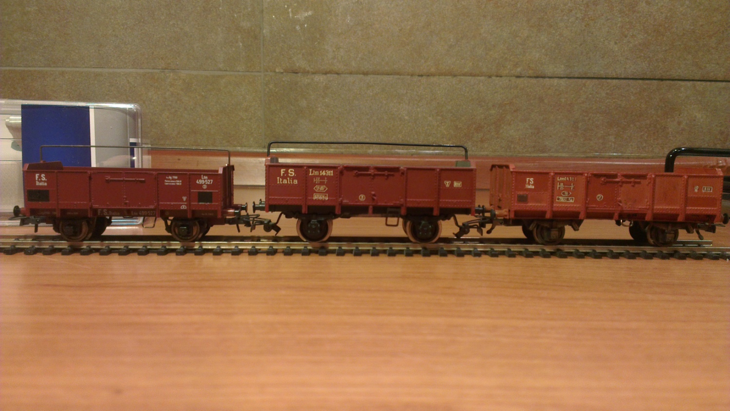

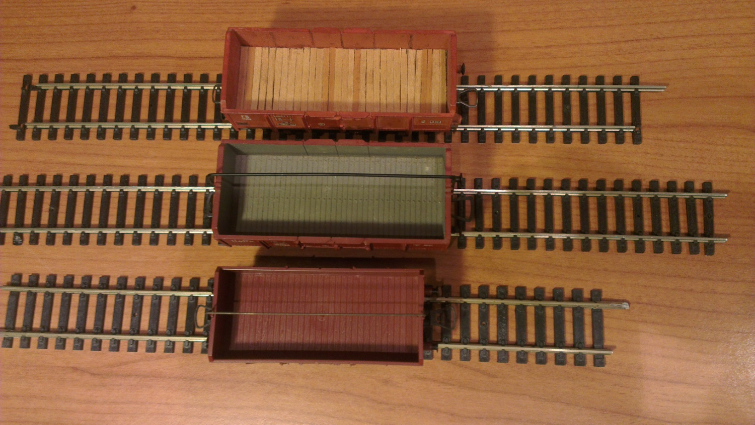

Vorrei porvi una domanda, probabilmente banale ma un dubbio mi assilla. Che differenza c'è tra i RR/Lima riprodotti qui sopra (quelli con quattro pannellature più sportello per ogni fiancata) e l'analogo modello Roco/KM recentemente riproposto in commercio?  Quest'ultimo modello risulta visibilmente più corto dei due precedenti come visibile nella foto. Si riferiscono a due tipi di carro differente o la maggiore lunghezza dei primi due modelli RR e Lima è dovuta alle note approssimazioni di scala dovute all'epoca in cui furono realizzati e commercializzati?

Nella prima immagine da sinistra modelli rispettivamente Roco/KM, RR, Lima
Nella seconda immagine il modello Roco/KM è quello in basso, visibilmente più corto degli altri

Il carro Roco e RR sono i medesimi, la differenza è data dalla scala, il Roco/KM è in perfetta scala 1:87, il rivarossi è 1:80, ecco il perchè risulta più cicciottello, il Lima è un LTML, ovvero la solita verzione ma a passo lungo, dalle foto sembra in scala giusta, logicamente è una riproduzione di parecchi anni con i suoi limiti attuali, comunque non è per niente male, mi piace l'effetto del pianale in legno :wink: Massimiliano :cool:
