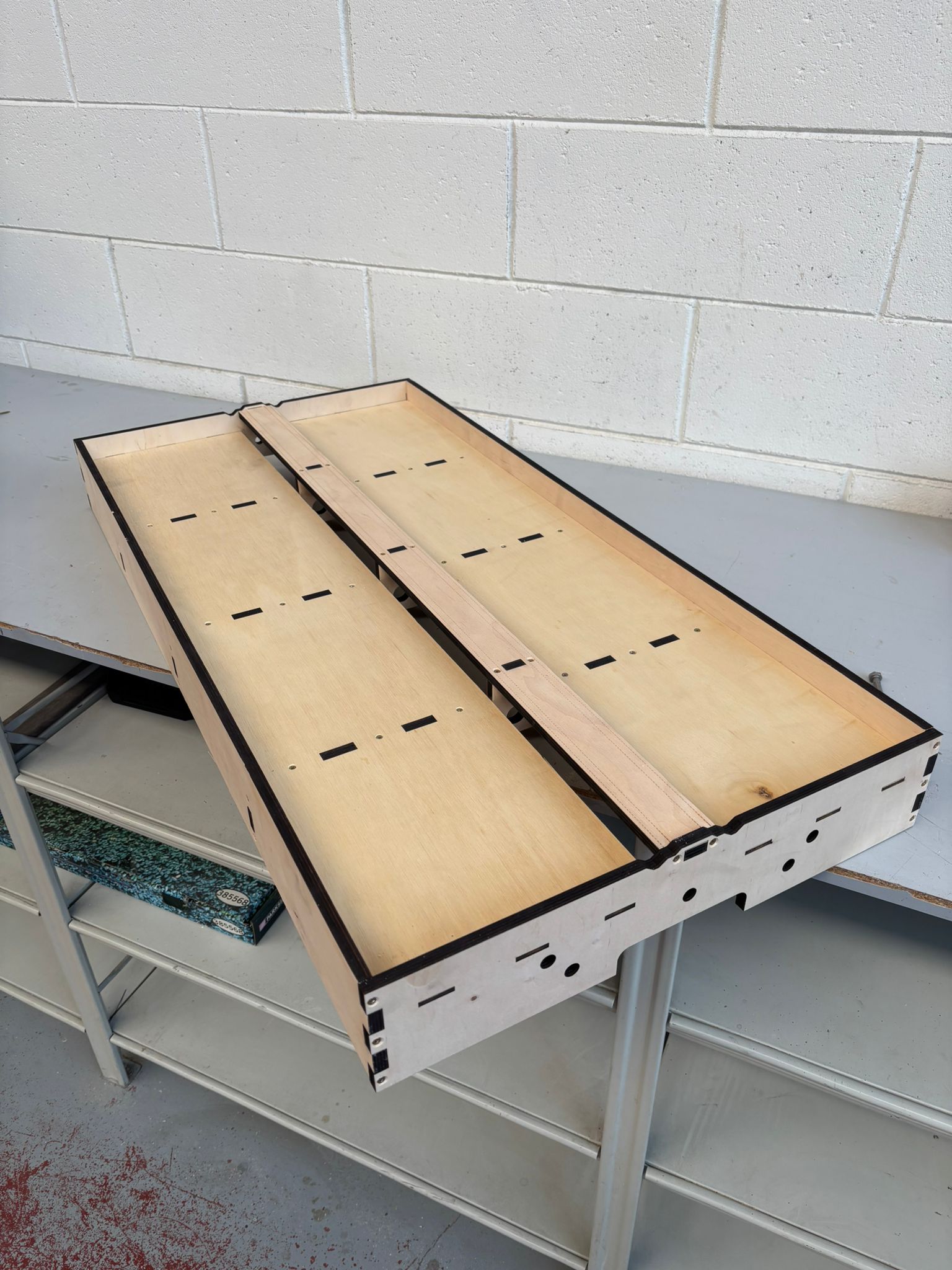

Oggi è arrivata la prima produzione di 13 moduli conformi alle nostra norma Fremo GasTT.
Questi moduli sono pretagliati e pronti per il montaggio che richiede poco tempo e pochi attrezzi:

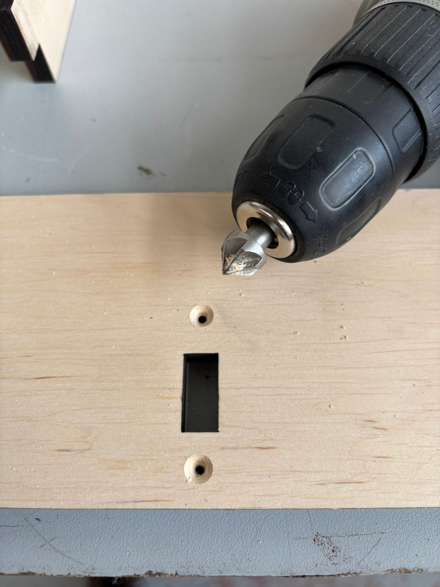

un trapano/avvitatore, una punta per svasare i fori, una punta da 2 mm per eseguire i fori che dovranno ricevere le viti in dotazione, infine colla vinilica o per legno.
Iniziamo svasando i fori della prima fiancata.
Questa operazione andrà eseguita su tutti i fori che prevedono una vite di serraggio.
Posizionate le parti eseguire il foro con la punta da 2 mm per evitare che il multistrato si possa aprire.
(Raccomando questa operazione per tutte le 52 viti che andremo ad utilizzare)

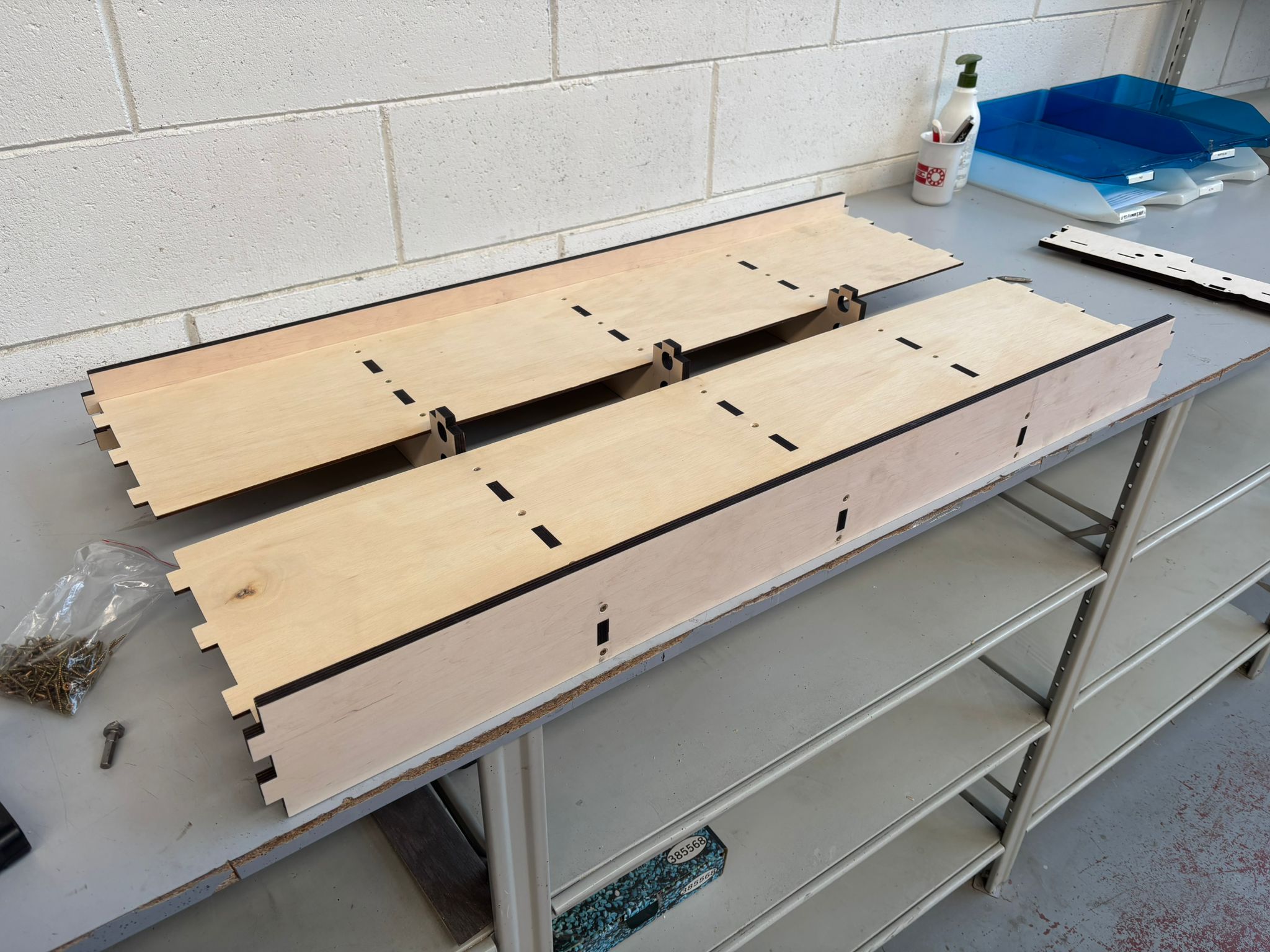

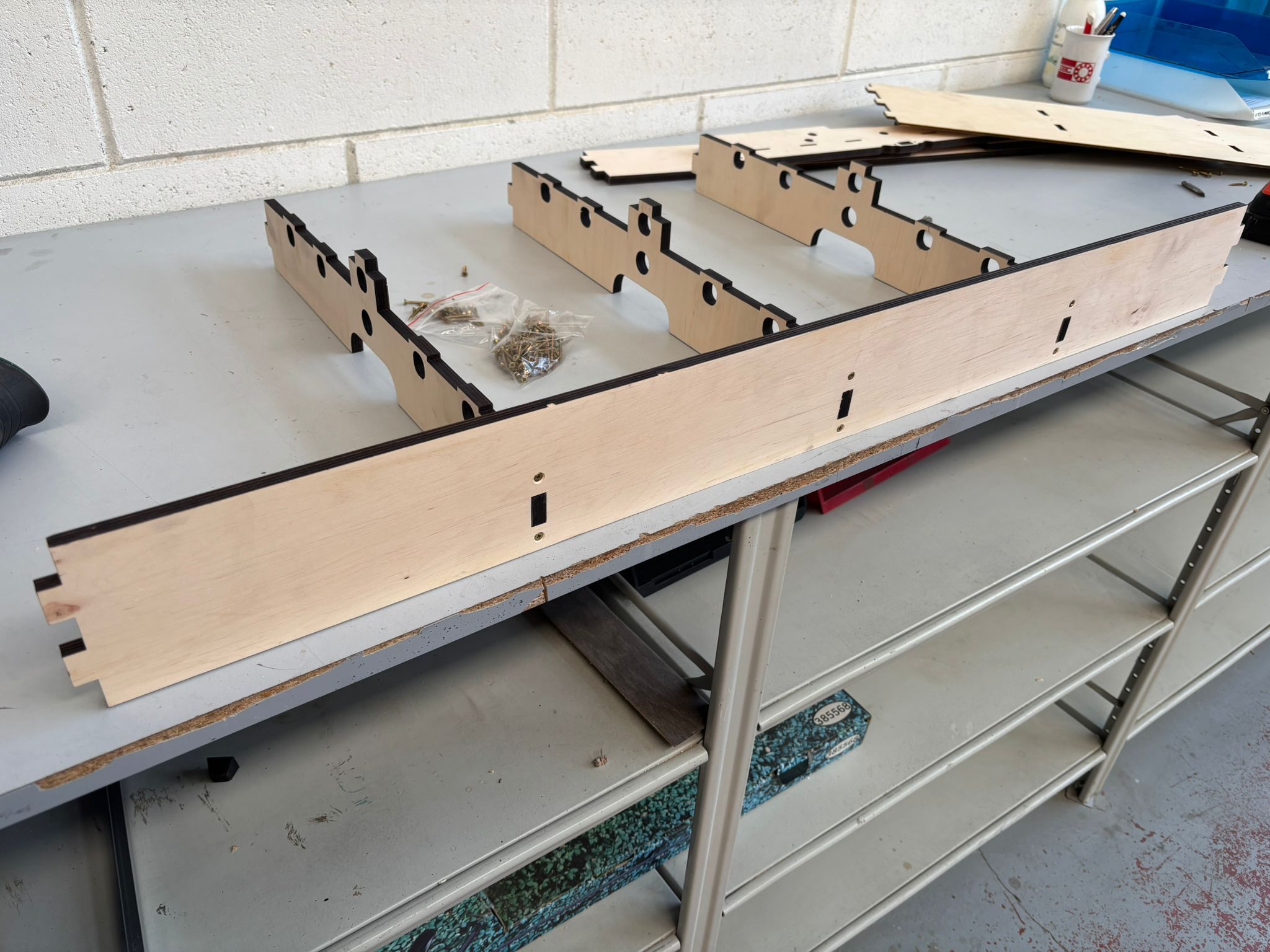

A questa fiancata fissiamo le 3 traverse facendo un minimo di attenzione a mantenere le perpendicolarità. Va detto che i fori rettangolari fanno un'ottima guida per un corretto posizionamento
Una volta fissate le 3 traverse alla fiancata fermandolo con le 6 viti e fatto uso della colla, si passa a posizionare il piano ed anche qui viti e colla
eseguire le stesse operazioni fissando prima l'altra fiancata e successivamente il secondo piano.

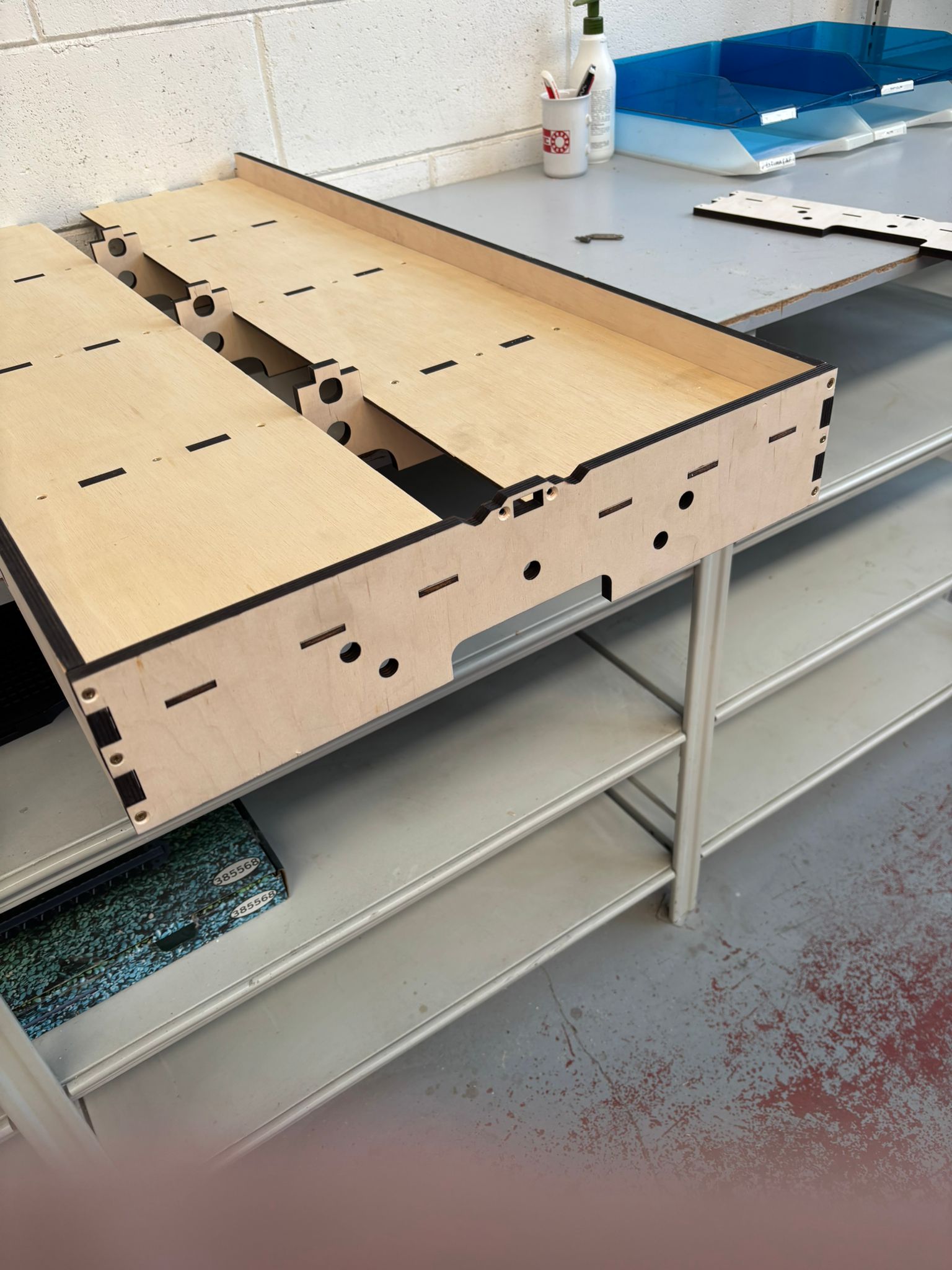

Ora si passa al montaggio della prima testata

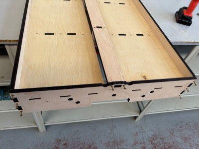

Successivamente tocca al piano binari fissandolo sulle 3 traverse
A questo punto tutto dovrebbe combaciare e quindi si può serrare tutte le viti della testata
Siamo arrivati all'ultimo passaggio, fissare l'altra testata
con quest'ultima operazione tutti i lavori di carpenteria sono ultimati, servirà montare le 4 gambe ed anche l'impianto elettrico, in rispetto a quanto riportato dalle nostre norme.
Il modulo è quindi pronto per ricevere la vostra coreografia e ad unirsi agli altri moduli Fremo GasTT per giocare e divertirsi assieme.
Un caro invito a tutti di prendere in considerazione questa facile opportunità per avvicinarsi al mondo Fremo.
Chi è interessato a ricevere questi moduli può contattarmi con una mail privata o contattare la nostra associazione.

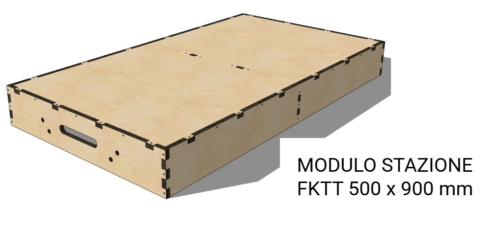

Mi chiedo se sono tutti moduli simili a questo o ci sono anche moduli con superficie piana completa ad uso stazioni o scali merci.
Lo chiedo perchè porre qualche binario in più, oltre alla sede rettilinea presente, richiede il pareggiare il livello dei piani laterali e soprattutto prevedere aperture inferiori per applicare i motori per gli eventuali deviatoi.
Qui un esempio del modulo che intendo

Mauro, questo modulo che mostri l'avevo visto nelle esecuzioni che fa il polacco ma non mi hanno convinto le sue misure.
A mio parere questo modulo non si allinea correttamente con lo standard Fremo e quindi anche con i nostri.
Il polacco sarà presente a Verona presso corretto Tracciato e sono già d'accordo di incontrarlo per parlare di diverse cose e anche di comprendere meglio questo modulo.
In seguito riporterò quanto abbiamo discusso in merito.

Di faTTo Le norme FKTT e FREMO TT per moduli in scala TT sono nate in ambienti diversi ma sono volutamente compatibili.
FREMO è lo standard dell’associazione modulare internazionale, mentre FKTT è stato sviluppato successivamente per unificare vari standard TT tedeschi (AKTT, Joschidul ecc.).
Le testate hanno geometria molto simile; la differenza principale è che FKTT prevede più fori di fissaggio per garantire compatibilità con altri sistemi, mentre FREMO usa una foratura più semplice e standardizzata.
In pratica molti moduli FKTT possono collegarsi ai FREMO TT senza problemi.
Di certo un confronto con chi produce queste testata è importante e ringrazio Flavio per la disponibilità ad incontrare a Verona il produttore polacco.
