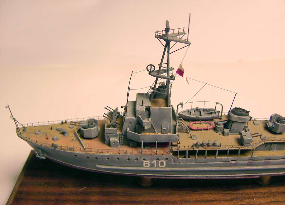

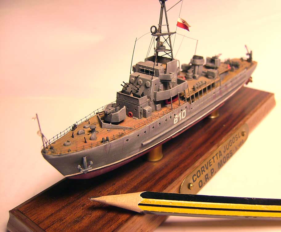

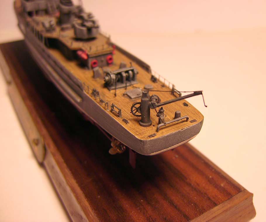

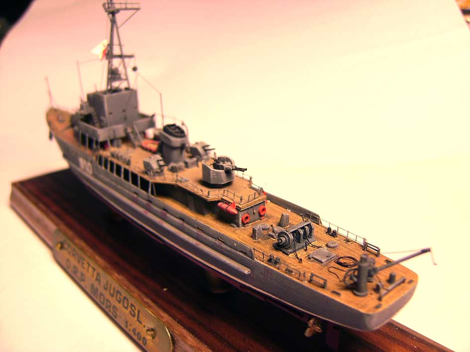

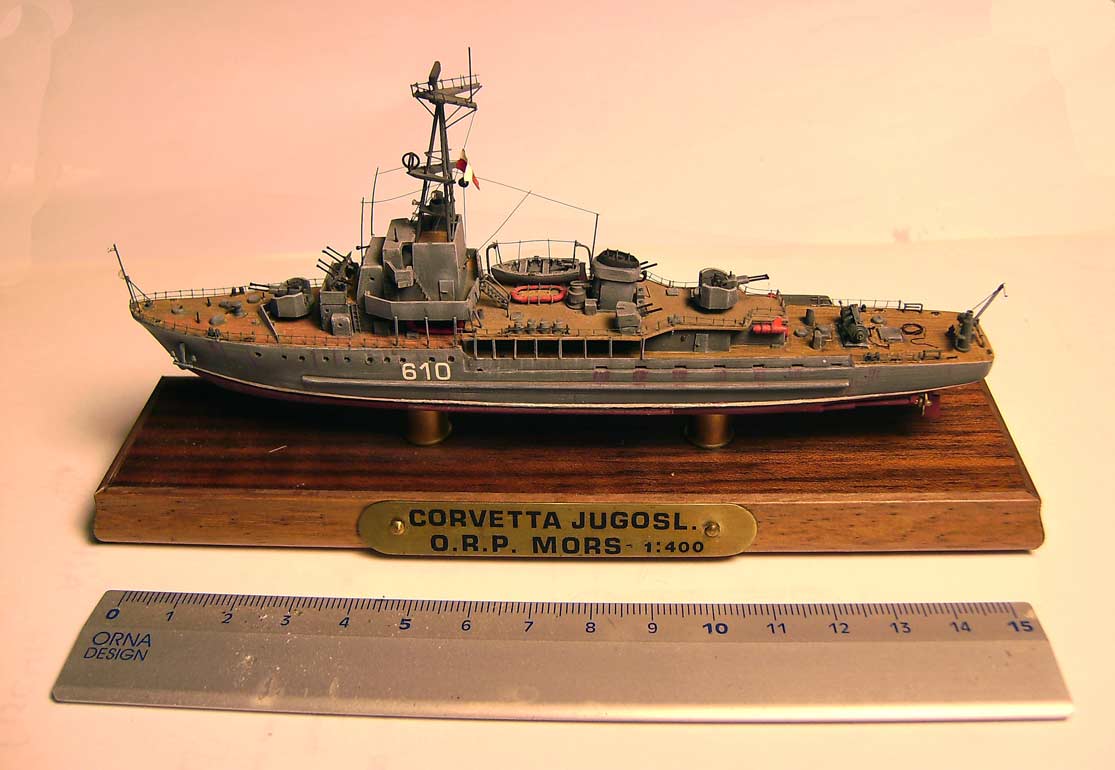

- Con il recente mio topic riguardante il grande modellista navale americano , Jim Bauman, ho pensato di inserire anch'io qui un mio piccolo modello in scala 1 : 400 , realizzato una decina di anni fa , negli anni in cui dedicavo molto tempo al plastimodelismo e le navi erano il mio tema preferito, pur avendo costruito un po di tutto, e proviene da una piccola scatola di montaggio di produzione jugoslava , la qualità di stampaggio era assai modesta, ho dovuto ricostruire per circa l'80% tutto , il resto era da buttare , proponendomi di superdettagliarlo, ho avuto molte dificoltà riguardo la documentazione, scarse erano le informazioni, si tratta di una corvetta costiera :
..Sempre la stessa matita.. :wink: :grin:

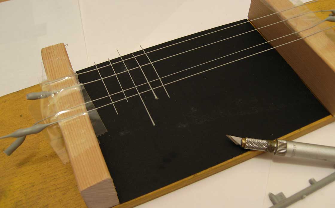

- Qui non esistono proprio nessun tipo di fotoincisioni , per es. tutti i micro mancorrenti, sono stati autocostruiti, non si tratta di frammenti di retine, bensì realizzati tramite un apposito telaio con fili di plastica filata a caldo finissima..un paletto alla volta da incollare così !:
Praticamente quasi tutto il resto di ogni minimo dettaglio è autocostruzione di cui mi sono divertito moltissimo, ne costruirò un'altra quasi della stessa classe e tipo , sempre in questa scala .
- E stata dipinta ad aerografo, poi ho iniziato con le vari sfumature per gli invecchiamenti e drybrusching . Ogni tanto mi tornerebbe la voglia di fare ancora qualche modelo navale , ma per ora
do la priorità al fermodellismo .
- Grazie a tutti :wink:

Bravissimo Andrea, mi pare anche questa una realizzazione eccellente!
Fa impressione vedere che il tutto è largo solo 15cm...
A proposito... siamo sicuri che è proprio farina del tuo sacco?
Non vedo la matita magica...

- Grazie Andrea, si si è farina del mio sacco :wink: ..la matita l'ho inserita..e grazie per i complimenti anche a Giuseppe...ma se come dici tu ritieni che sia in qualche modo io il mostro.. :wink: :grin:

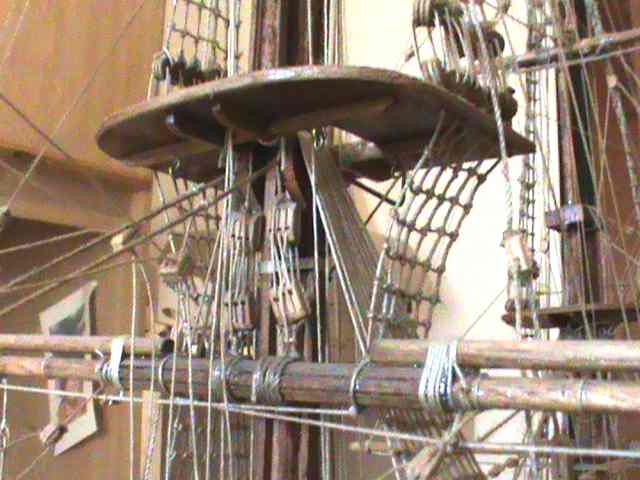

#7 Messaggio da roy67 »
Grande Andrea...
Ora potremo anche aspettarci di vedere un ottimo "incappellaggio al colombiere di trinchetto" oppure una "lapazza per trozze di pappafico".... :cool: :cool: :cool:
Io so cos'ho detto.... li potete vedere qui (anche se non propriamente corretti, trattandosi dell'albero di maestra):
30,29 KB

Comunque, tornando al topic, quindi alla corvetta di Andrea, la ruggine che cola dagli ombrinali (aperture a lato del ponte per fare scolare l'acqua all'esterno) è fantastica.... :grin:
