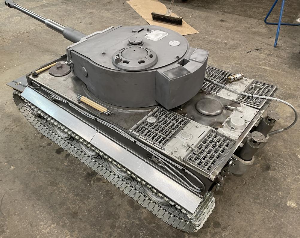

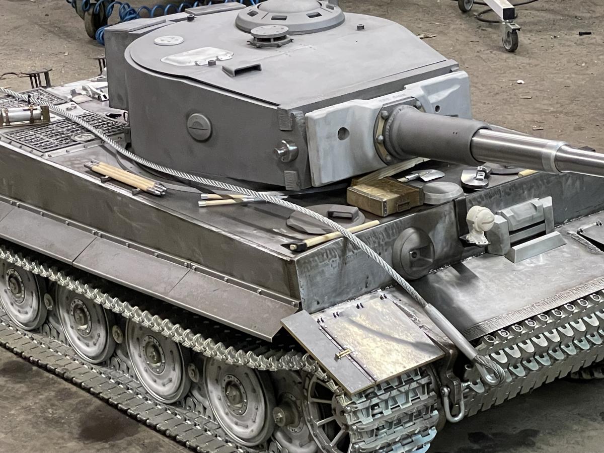

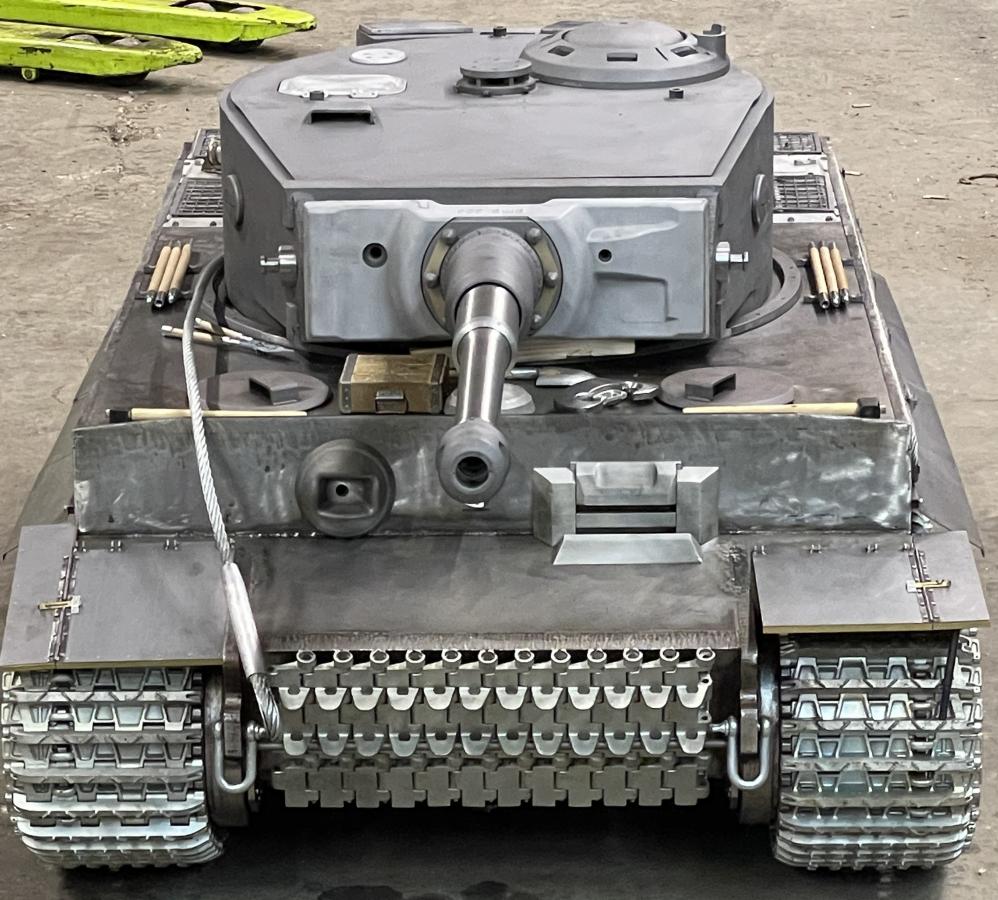

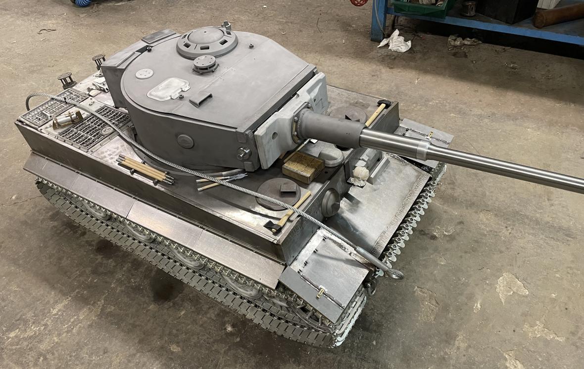

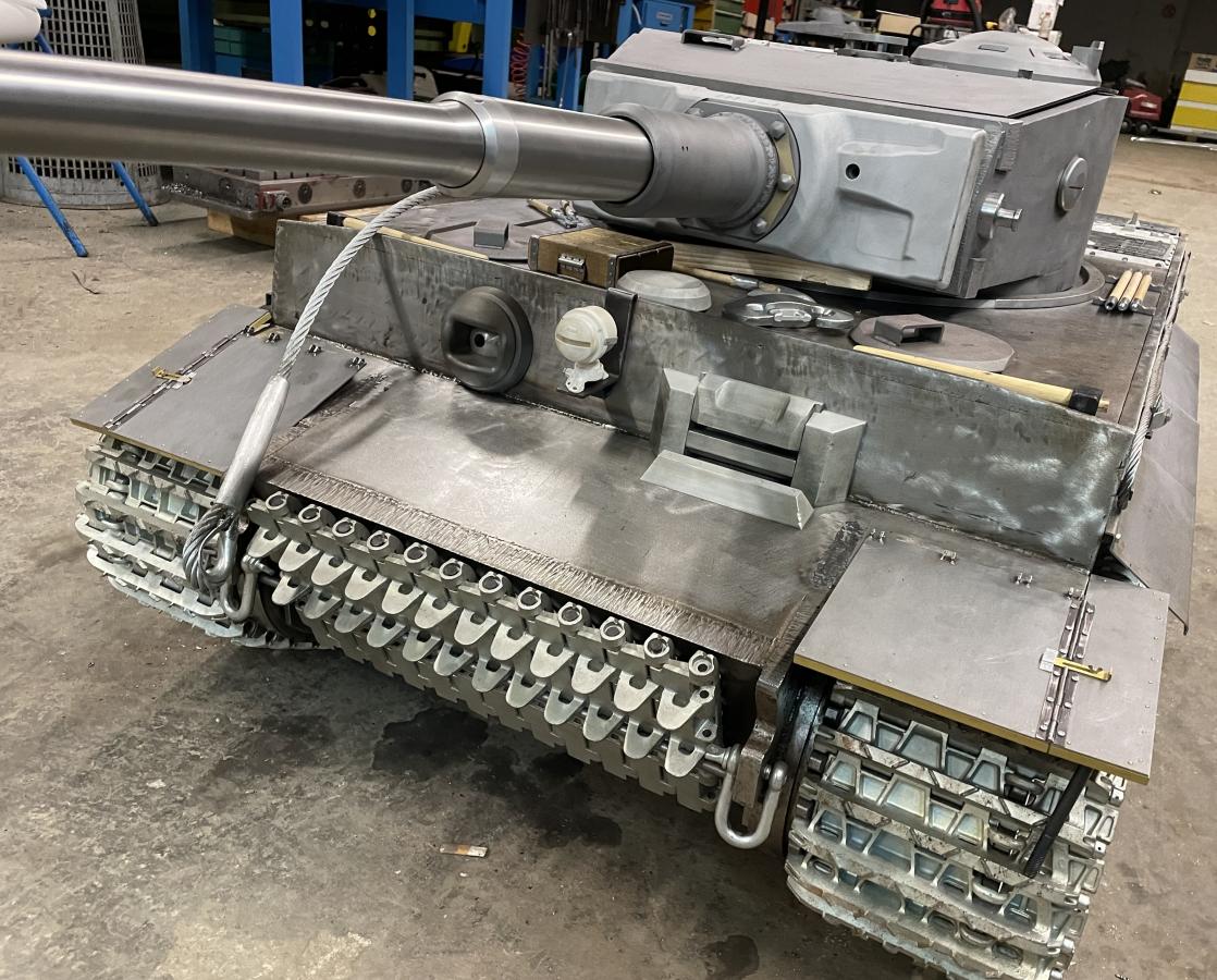

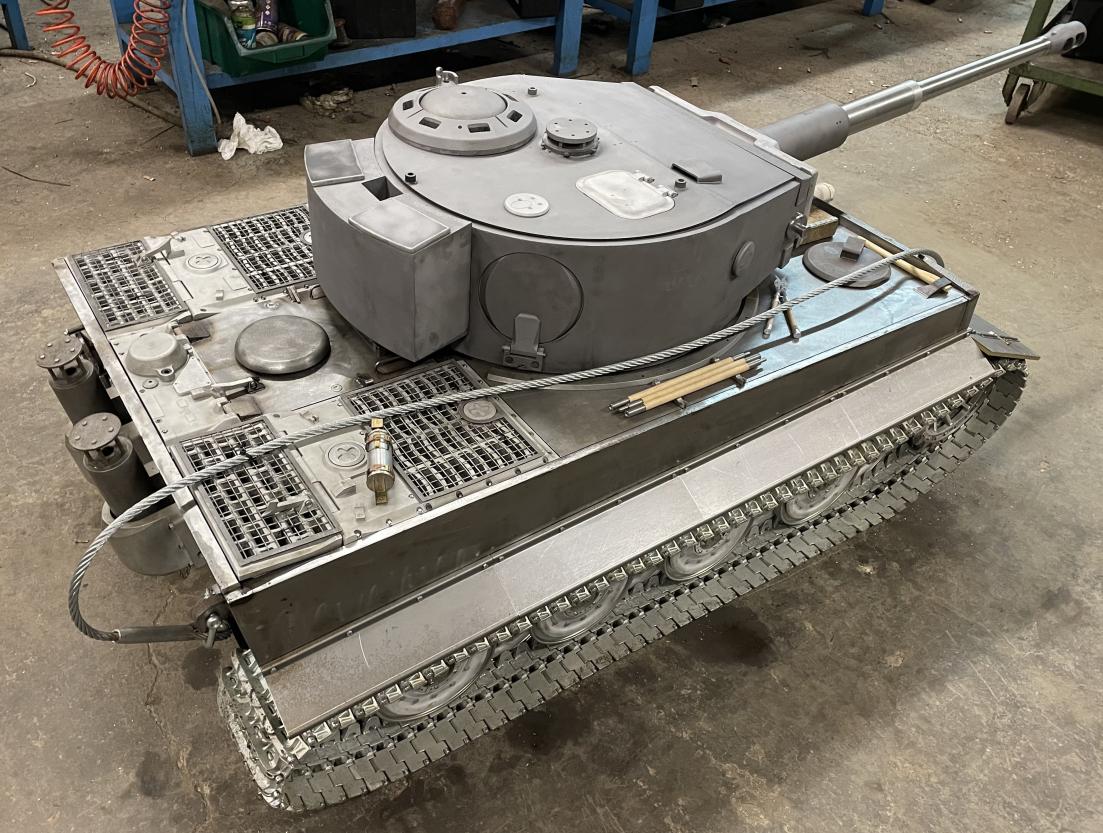

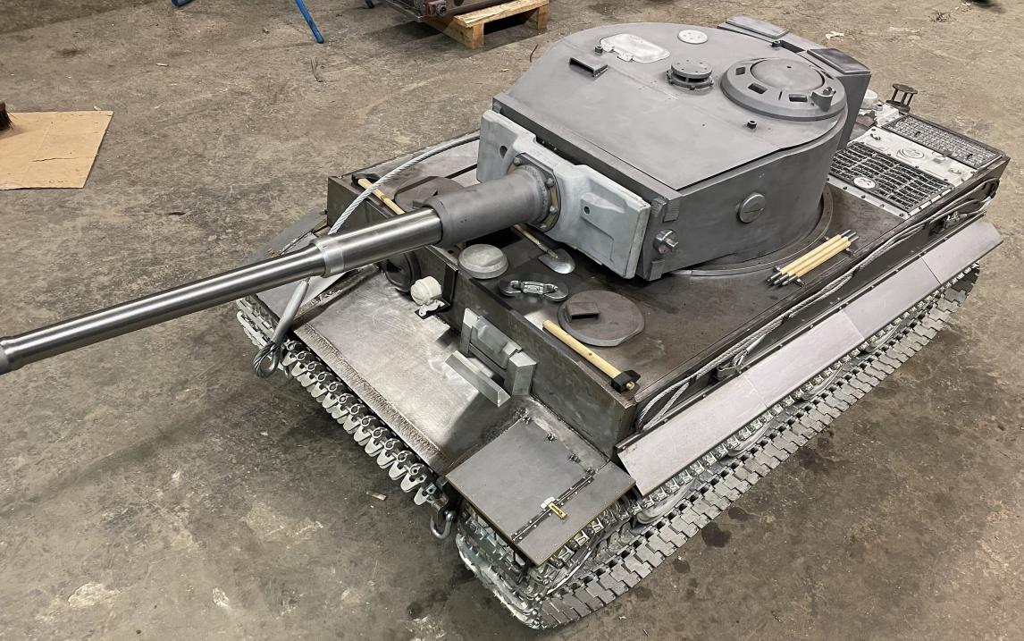

Come richiesto eccovi un pò di foto della mia bestiola. La sto ancora terminando. Manca piu la voglia che i lavori effettivi da fare

Fate conto che lo scafo è lungo 1,5 metri e largo 90 cm. Il peso non dovrebbe superare i 500Kg. é interamente in metallo.
L'unica cosa che ho disegnato e fatto fare sono i cingoli. Realizzati in fusione a cera persa in acciaio C20 e zincati a freddo come tutto il treno di rotolamento.
La maggior parte dei pezzi sono in acciaio. Solo il corpo della ruota motrice e la ruota tendicingolo sono in alluminio

Wooow e' pazzesco aver potuto assemblato diversi parti in metallo. Bravo !!! Saluti. Egidio. [51]

Come lo hai motorizzato?
Gran bel lavoro!

All'inizio avevo messo 2 motori brushed da 700w, molto ridotti. Quando andava dritto bastavano, ma il problema è che se provavi a far girare il carro era quasi impossibile se il pavimento non era lucido a specchio.
Ho sostituito tutto con 2 motori brushless da 3Kw. Stessa riduzione. la velocità non è il so forte però ora va come dovrebbe
