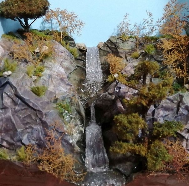

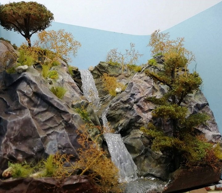

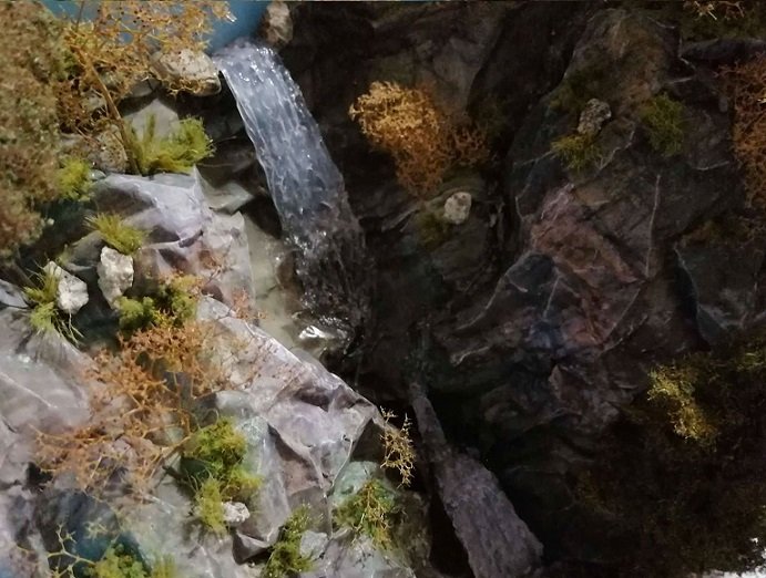

#1 Messaggio da AXEL »
Dioramino NON ferroviario, tipo presepe in esposizione a Verona al model expo presso stand TG-Trains/Magikarta.

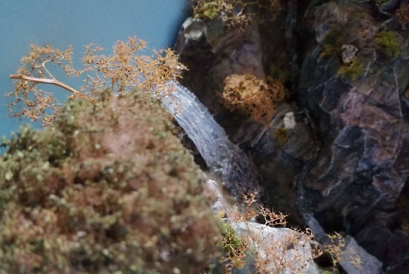

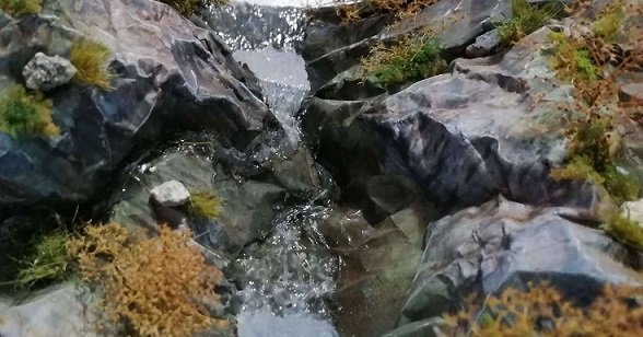

Belle le rocce fatte con fogli di carta "accartocciata", giusto?
Ma l'acqua non mi convince...sembra quasi essere staccata dalle rocce.

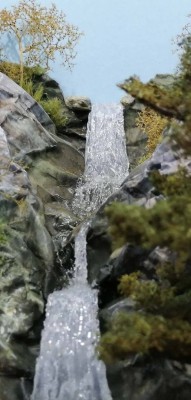

#4 Messaggio da AXEL »
Si carta accartocciata. [99]
Non è che sembra è proprio staccata tipo così...

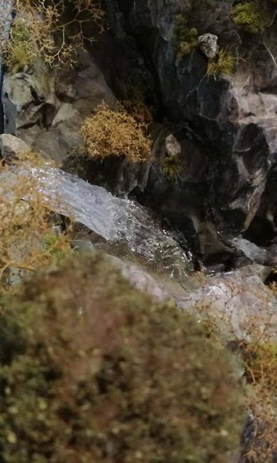

#6 Messaggio da AXEL »
O meglio così...Ora non trovo le foto specifiche alle quali mi ero ispirato...

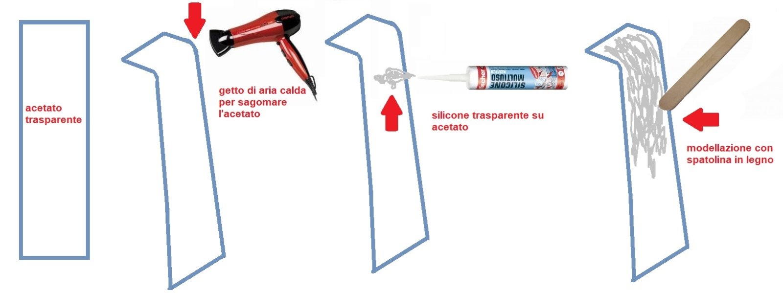

Un bel lavoro Alex, raccontaci che tecnica hai utilizzato per realizzare la cascata.
Messaggi: 2876
Re: Dioramino per Verona
#9 Messaggio da AXEL »
Grazie Andrea!
La cascata l'ho realizzata in un modo semplicissimo e velocissimo :)

#10 Messaggio da Andrea »
Molto interessante, grazie.
