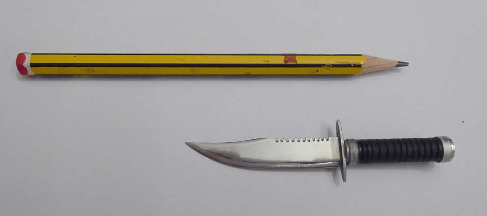

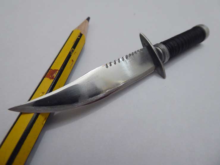

Ciao a tutti ; Io mi diverto, come sapete , non solo con il modellismo ferroviario , ma anche con le cose più disparate, ...stavo guardando il film di Rambo....idea fulminea ! Ma perchè non provo a fare il suo coltello in miniatura ? Non è esattamente la stessa copia ma è di ispirazione, certo è che quello vero, anzi ne furono realizzati appositamente ben tre diversi per i suoi film, misuravano ben 40 cm, metteva i brividi a guardarlo ! Questo genere di coltello si chiama "Bowie" , in ricordo dell'ideatore statunitense James Bowie nel del 1820 circa, se non erro. Bene , mi precipito in laboratorio, mi procuro un bel pezzo di acciaio da un vecchio coltello e vai di smerigliatrice ! Non è stato un lavoretto facile, l'acciao temperato è difficile da lavorare, specialmente su piccoli pezzi, e nel complesso ha richiesto diverse ore di lavoro e pazienza !
Misura 8,4 cm , il manico invece è in alluminio tornito ; realizzato ad occhio nel complesso, ha una buona proporzione rispetto al vero, questo è infatti il mio primo coltello, lasciando perdere quelli micro che tempo fa realizzai :
Molta pazienza anche per la lucidatura della lama , che durante la lavorazione, inevitabilmente si rovina ; non è affilatissimo, anche se volendo potrei farlo, ma non ha importanza, diciamo taglia discretamente.. :smile:
-Esperienza molto positiva ed utile alla fine !
Grazie dell'attenzione !

Una curiosità per attaccare lama e manico che mi pare di capire sono lavorati da due pezzi diversi cosa hai usato? cianoacrilato come sempre?

Rispondo in ritardo : a ripensarci avevo dichiarato una cosa inesatta su questo coltello, infatti la lama l'avevo ricavata da una lima da modellismo fuoriuso e non da vecchio un coltello, questo perchè mi ero confuso con un'altra cosa, per cui la lucidatura della lama ha richiesto, come ho detto , moltissima pazienza su smerigliatrice ; il manico realizzato al tornio , è stato fissato con cianoacrilato, il fermo pugno è in alluminio fresato, con una fessura per l'inserimento di 1 mm ; i denti invece li ho realizzati con dischetto da taglio su minitrapano ; per trattenere il pezzo durante la lavorazione , mi servo di un morsetto a mano, è indispensabile in tutto, nel modellismo non sarei capace di farne a meno, solo con questo riesco a fare le cose più minute !!-Se devo confessare una cosa, è che ho una certa passione per i coltelli serramanico, come sola forma di collezionismo, ne ho parecchi molto belli e naturalmente non vanno mai usati per nessun motivo, ciò deriva dal fatto che sin da ragazzino, avevo sempre con me un semplice temperino multiuso con cui mi esercitavo ad intagliare il legno, anche da qui è servito ad imparare a muovere le manine.. :wink: :cool: :cool:
